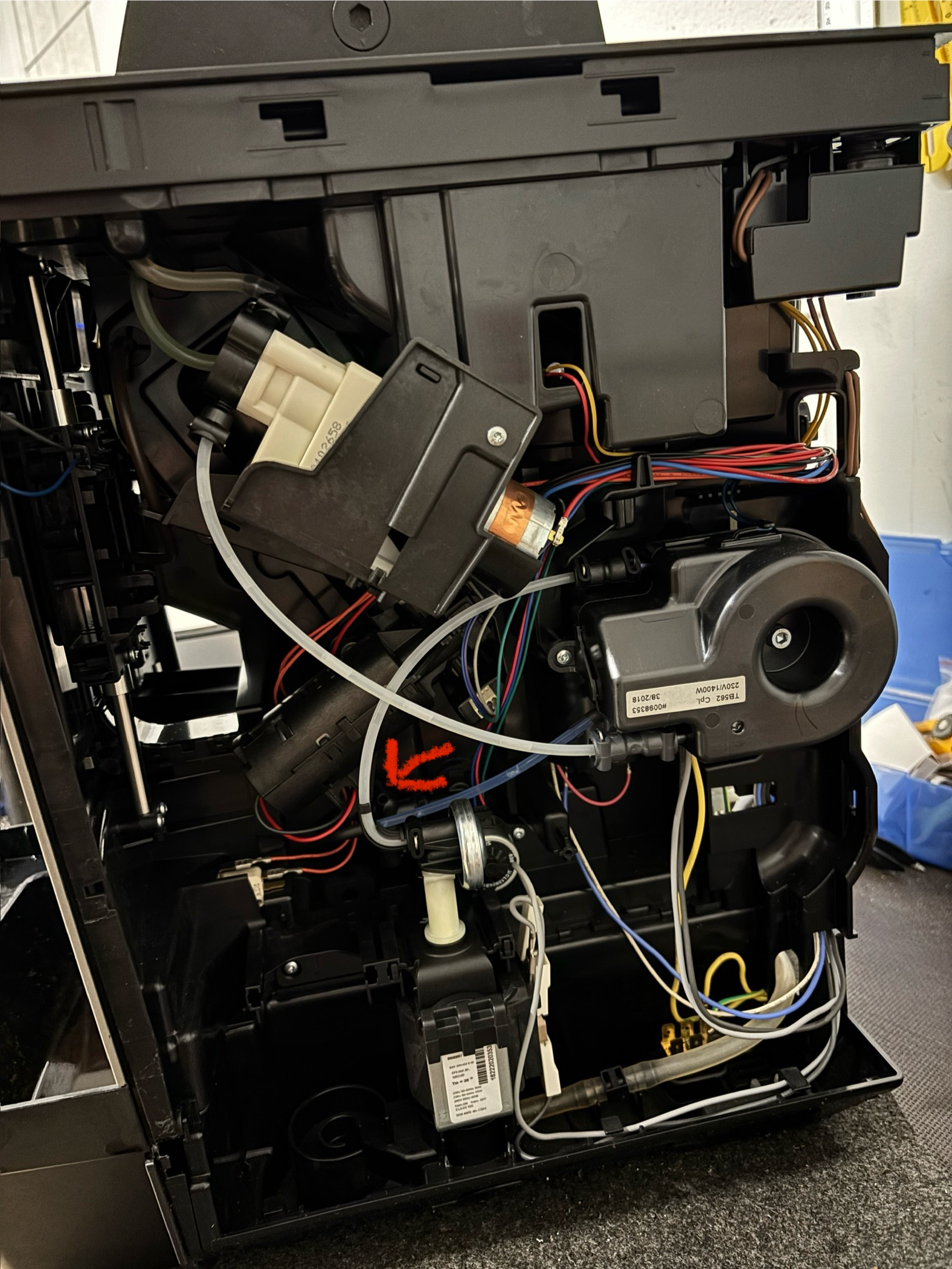

      Habe die Maschine jetzt auseinandergenommen und alles soweit gereinigt, leider ohne Erfolg. Wenn ich mal eine Spirtze nehme und den Schlauch von der Brüheinheit abziehen da reinspirtze, kommt das Wasser auch aus den Kaffeedüsen. Sprich der Schlauch von der Brüheinheit und die Kaffedüssen scheinen nicht verstopft zusein. Beziehungsweise könnte noch das Siebchen in der Brüheeinheit dicht sein?

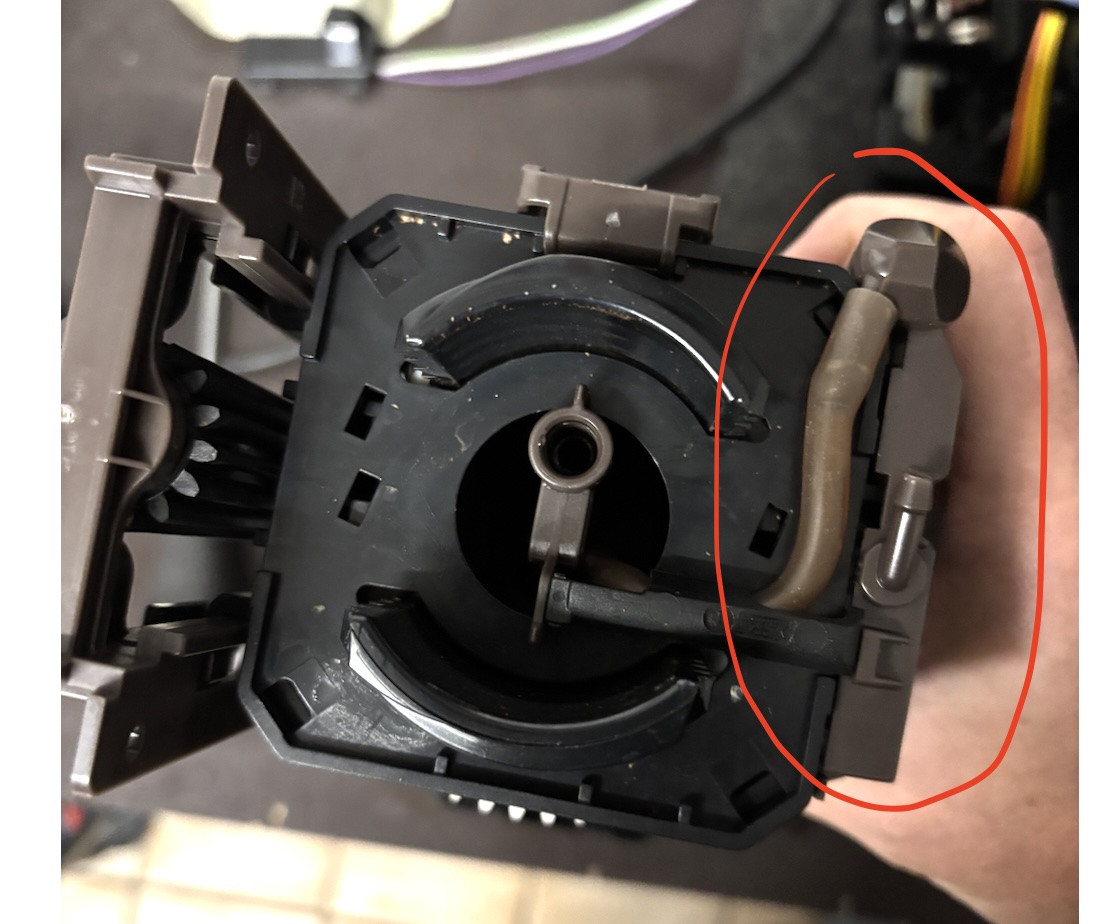

      Habe auch eine Art Vetil mit einer Feder mal gereinigt, welches wohl in die Brüheinheit das Wasser reinlässt. Siehe Bild.

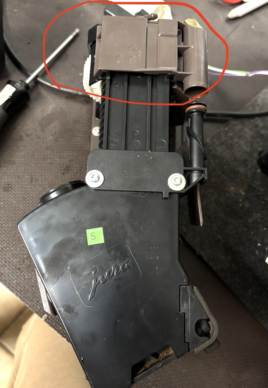

      Ich habe jetzt mal die Brüheeinheit wieder ausgebaut und versuche diese diesmal komplett zu zerlegen, kriege aber die Klappe die im Bild im Anhang markiert ist nicht ab, habt ihr eine Idee wie?
      Hoffe das hilft euch mir zu helfen :)

    • Och… das kann man aber auch selber entdecken
      wenn man schon an dem Gerät basteln will…
      Die braune Kappe wird von 3 Haltenasen in Position
      gehalten, wenn man die VORSICHTIG!!! anhebelt,
      (eine links oben, eine rechts oben, eine rechts mittig)
      kann man das braune Teil nach oben wegschieben.
      Aber Achtung, das gibt es nicht einzeln als Ersatzteil.
      Wenn Du es dabei zerstörst brauchst Du eine neue
      Brüheinheit oder jemanden der Dir ein gebrauchtes
      verkauft…

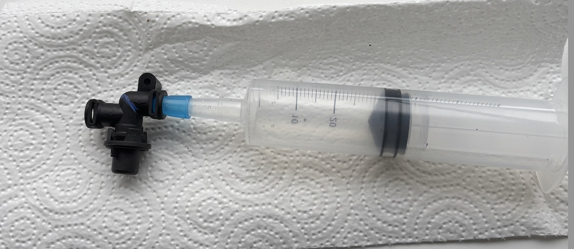

      Habs mal geprüft, war richtig rum. Was ich noch getestet habe ist mal mit einer Spitze mal Luft in die Flußrichtung zu drücken, ich hatte keine Chance da Luft durchzubekommen. Ist es Normal? Sprich muss da wirklich soviel Kraft angewendet werden um die Luft durchzukriegen das ich es nicht schaffe? Anbei ein Bild wie ich es getestet habe.
