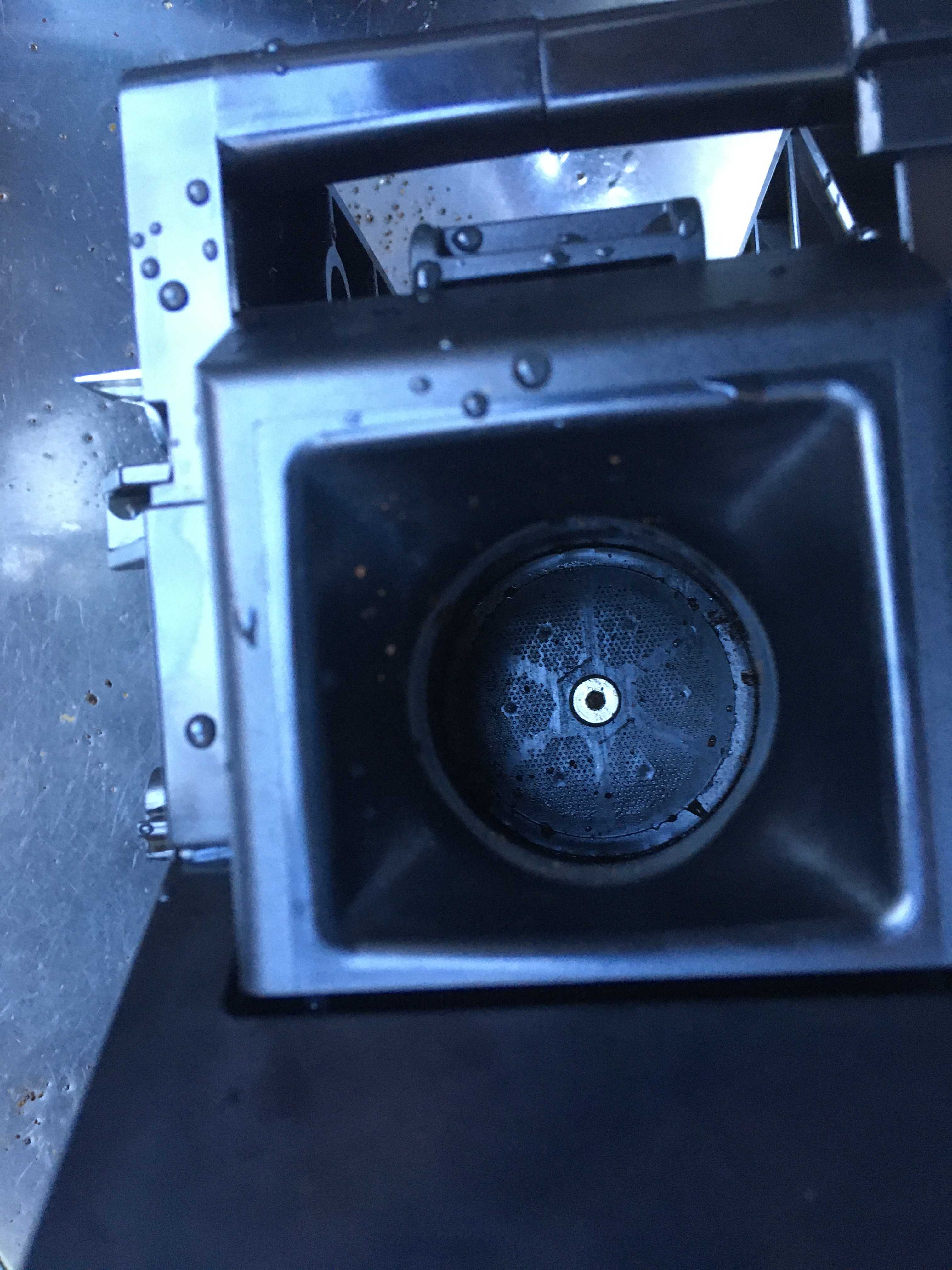

      Die Sache hat jetzt eine kleine Wende genommen, daher auch nur ein Bild des unteren Kolbens wegen der Schraube, das sieht für mich so aus ob ob die da sein soll.
      Also wie ich jetzt erfahren habe ist die Brühgruppe im August ausgetauscht worden und das Problem mit dem Kaffee der hinter Gruppe landet besteht seit dem! Daher habe ich die auch jetzt erstmal nicht geöffnet sondern eine Reklamation vorgeschlagen und da warten wir jetzt mal ab was der Händler antwortet. Somit waren das 2 Probleme die nichts miteinander zu hatten
      Leider ist der Brühgruppen Kauf an mir vorbei gelaufen, sonst wäre die von hier gewesen!
      Hat den jemand ne logische Erklärung warum der Mahlgrad plötzlich zu fein gewesen ist, das erschließt sich mir ja noch gar nicht, zumal auch die Reinigung des Mahlwerks keine so große Verunreinigung an den Tag brachte das da irgendwas festgemoddert wäre!?
        715,41 kB, 3.024×4.032, 121 mal angesehen

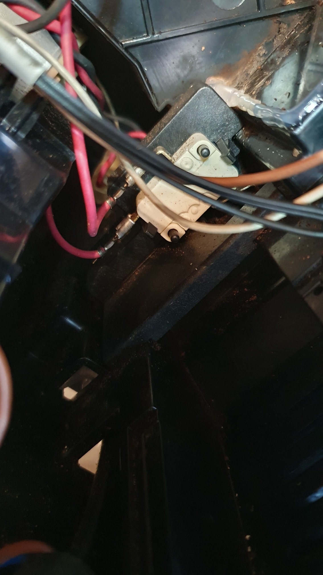

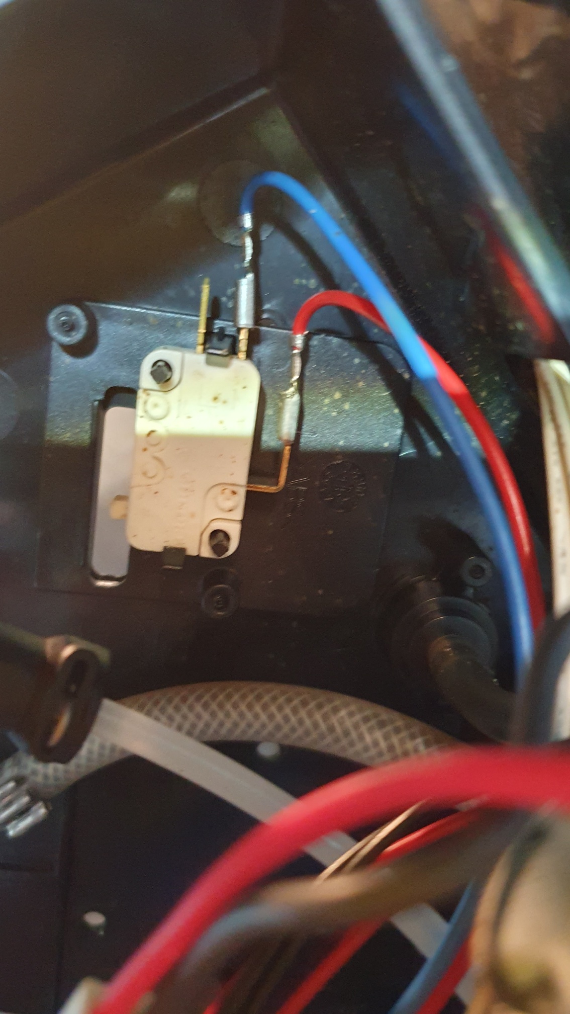

      Der Microschalter hat einmal 2 Anschlüsse der andere 3, kann ich diese Problemlos tauschen? Habe nämlich auch eniges an gemahkenes Kaffeemehl neben der Brühgruppe. Mir ist aufgefallen nachdem ich die Dichtung vom Stößelngetauscht habe, dieser nicht komplett nach unten in Endposition fährt. Über den Hebelweg sind es in der Brühgruppe wenige Millimeter, aber am Stößel doch etwas mehr Millimeter, woran ich vermutet, dass die Kammer bei voller Bohnenstärke zu klein geworden ist. Trotz Rückbau mit der alten Lippendichtung besteht das Problem weiter?
      ich habe noch nie eine Melitta gesehen in der an diesen Stellen verschiedene Microschalter eingebaut sind. Wurde an dem Gerät schon mal „gearbeitet“?
      Auch habe ich noch nie gehört, dass der Stößel nach einem Dichtungstausch nicht mehr ganz nach unten geht. Das schreit ja geradezu mach einem Montagefehler.
      Doch doch, zeige ich Dir.
      Das Gerät ist aus 2016, war zwar schonmal bei Melitta, aber nicht wegen solch einem Fehler. Anbei die zwei Bilder, einmal von dem Mahlmengenschalter und einmal Tropfschalenerkennung. Aber vermutlich meintest Du diesen, welcher die Brüheinheit erkennt?

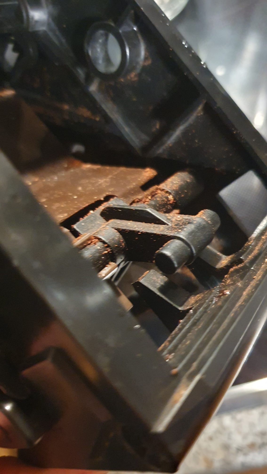

      zum Dichtungstausch, raten mehrere eine Lippendichtung zu nehmen. Ich habe nur die Stößel Dichtung getauscht mit einem O Ring, da diese mir noch gefehlt hatte. Kurz danach ist mir aufgefallen, dass einiges an ungebrühtem Kaffeemehl neben der Brühgruppe liegt. Hatte es auch erst nicht auf den O Ring geschoben. Habe nun doch mal die alte Lippendichtung montiert und siehe da, es war kein Kaffeemehl erstmal daneben gegangen. Nach dem Brühen mit dem O Ring habe ich mir die Brühgruppe mal genauer angeschaut, dort ist mir aufgefallen, dass ich den Stößel noch etwas weiter in die Endposition runterziehen kann. Ich nenne es mal an der Unterseite in der Brühgruppe den großen Bügel, welcher in Verbindung der Antriebseinheit ist, konnte ich immer noch ein kleines Stück zur Endposition klappen. Mit der Lippendichtung nicht.
      ?Woher sollte sonst das Kaffeemehl aus der Brühgruppe kommen, wenn das Volumen durch den nicht ganz eingefahrenen Stößel in der Endposition verringert ist, aber auf maximale Bohnenanzahl gemahlen wird. Der Abstreifer verhindert ein Überfüllen, oder nicht?
      Das letzte Bild ist die Umlenkung für den Stößel, die Aufnahme für den Stößel ist von der Umlenkung her in + Form, also nicht Zylindrisch, erst der letzte Zentimeter ist komplett zylindrisch. Vermutlich ist der O Ring im Zylindrischen Bereich zu fest und die Maschine schafft es durch die Umlenkung/Hebelweg nicht ganz in Endposition, eine Lippendichtung ist hier flexibler
