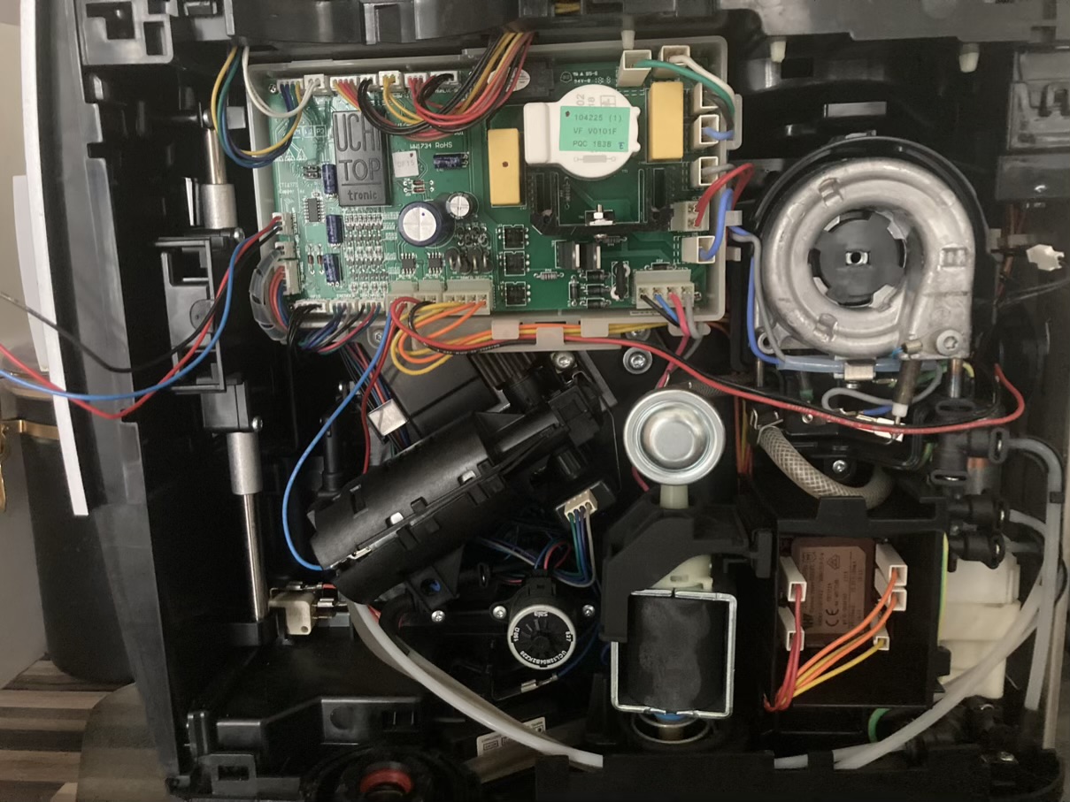

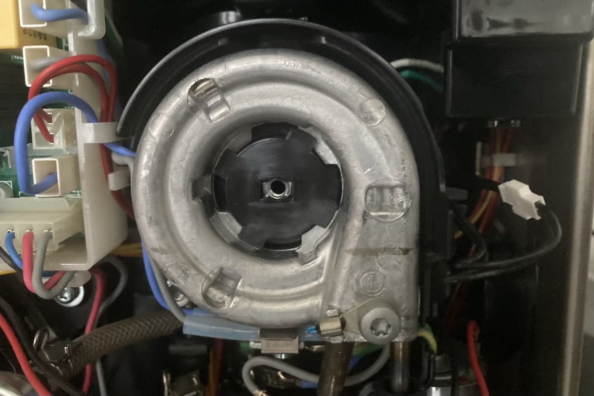

Hersteller: Jura | Typ-/Modell: ENA 8 | ca. Baujahr: 2019
ich habe nun den Fehler 2. Nach kurzer Internet Recherche war ziemlich schnell klar dass es wahrscheinlich der Temperatursensor sein könnte.
Kurz zu dem „wann“: ganz normal wie jeden Sonntag mehrere Kaffe gezogen (Latte , Cappuccino) . Irgendwann, ca 1std nach dem letzten Café, war die Maschine aus und nach wiedereinschalten Fehler 2.
nun zu meinem Problem: ich sehe nicht wo der Temperatursensor auf das heizelement sitzt. Die Fotos in den Reparaturanleitungen bilden nur andere ena Maschinen ab , aber nicht die ENA 8… YouTube etc hat nicht weitergeholfen. Bei der ENA 8 sitzt das Heizlelment woanders und ich sehe den Sensor nicht. Bevor ich das ganze Element ausbaue wollte ich hier fragen ob jemand hier das schon mal gewechselt hat und mich unterstützen kann. Danke !
