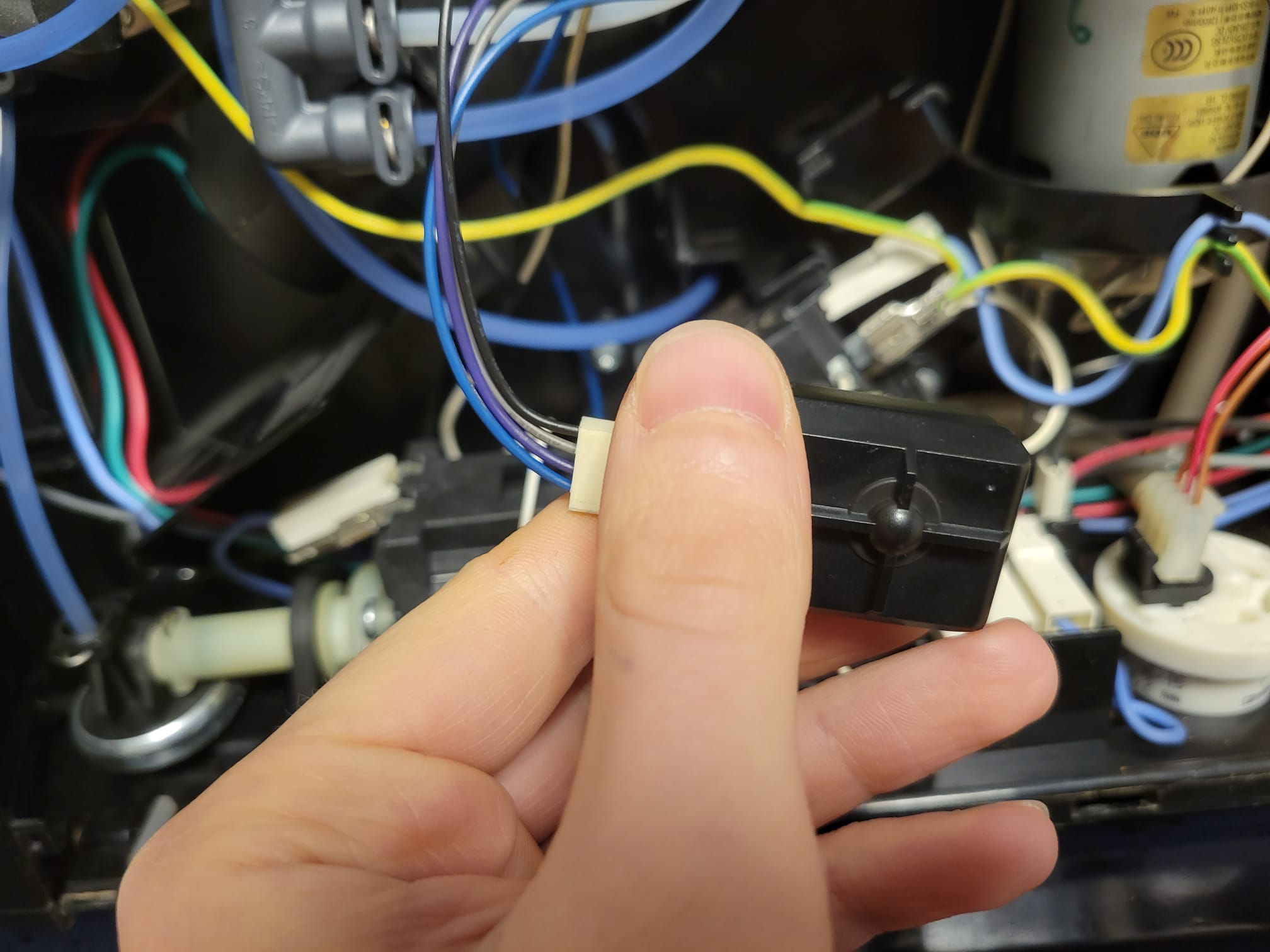

      - Wenn ich den Encoder abziehe und die Maschine laufen lasse, tritt genau das gleiche Fehlermuster auf.
      - Die vier Kabel im Encoder, vor allem das graue, stecken nur leicht im Encoder und rutschen bei leichtem Zug heraus.
      Vielleicht wurden die Kabel schonmal von jemandem in falscher Reihenfolge wieder eingesteckt.
      Von unten auf den eingebauten Encoder draufgeschaut sind sie in nachfolgender Reihenfolge angeordnet, von links nach rechts:
      1. blau, 2. violett, 3. grau, 4. schwarz
      Siehe auch angehängtes Foto.
        188,88 kB, 2.016×1.512, 269 mal angesehen

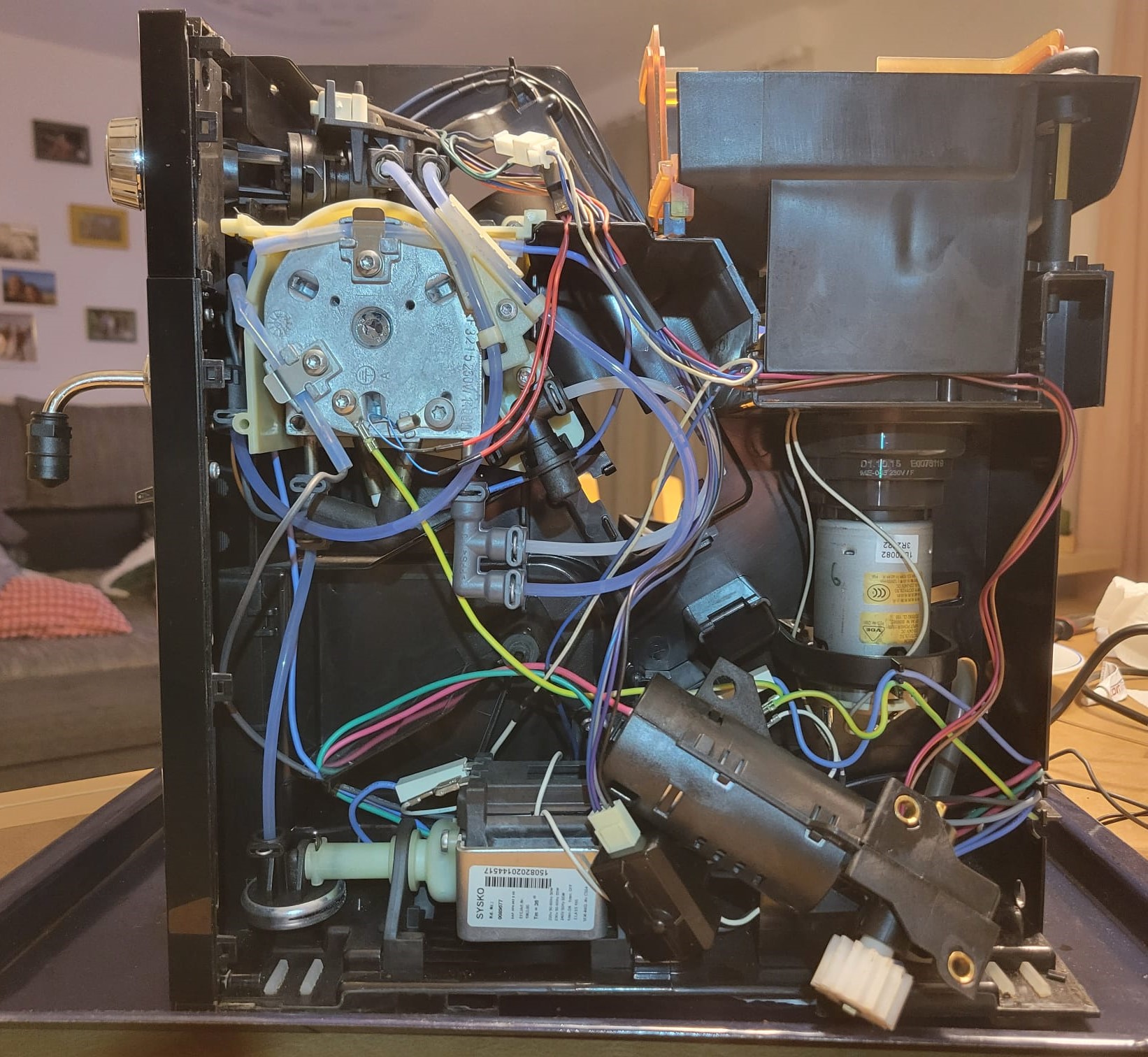

        510,36 kB, 1.642×1.512, 348 mal angesehen
