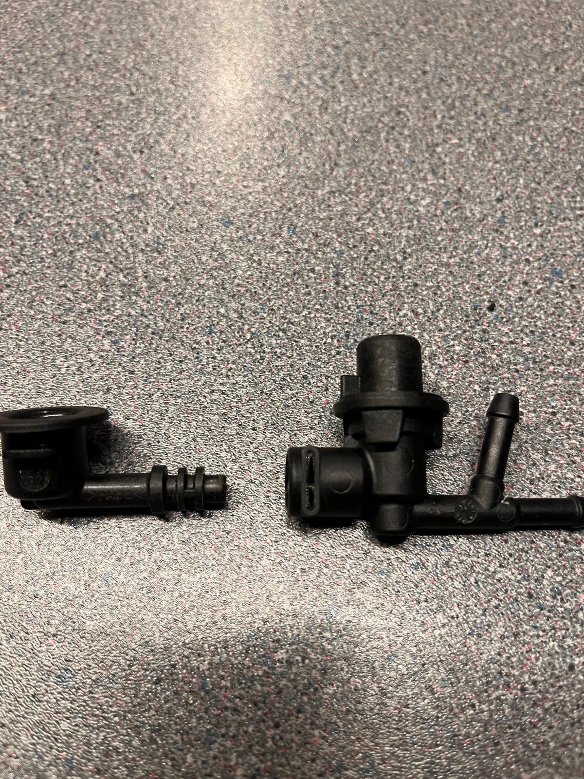

      Die Andockbüchse ist tatsächlich etwas an der Spitze angegriffen und gibt nach wenn man mit dem Fingernagel reindrückt. Werde das Teil ersetzten.
      Mal ne blöde Frage kommt zwischen Andockbüchse und AV eigentlich ein O-Ring rein- siehe Bild anbei? Beim Ausbau war keiner vorhanden, aber im Ersatzteilshop wird mir das als empfohlenes Ersatzteil vorgeschlagen.

      So habe die Andockbückse inkl. Dichtung ausgetauscht.
