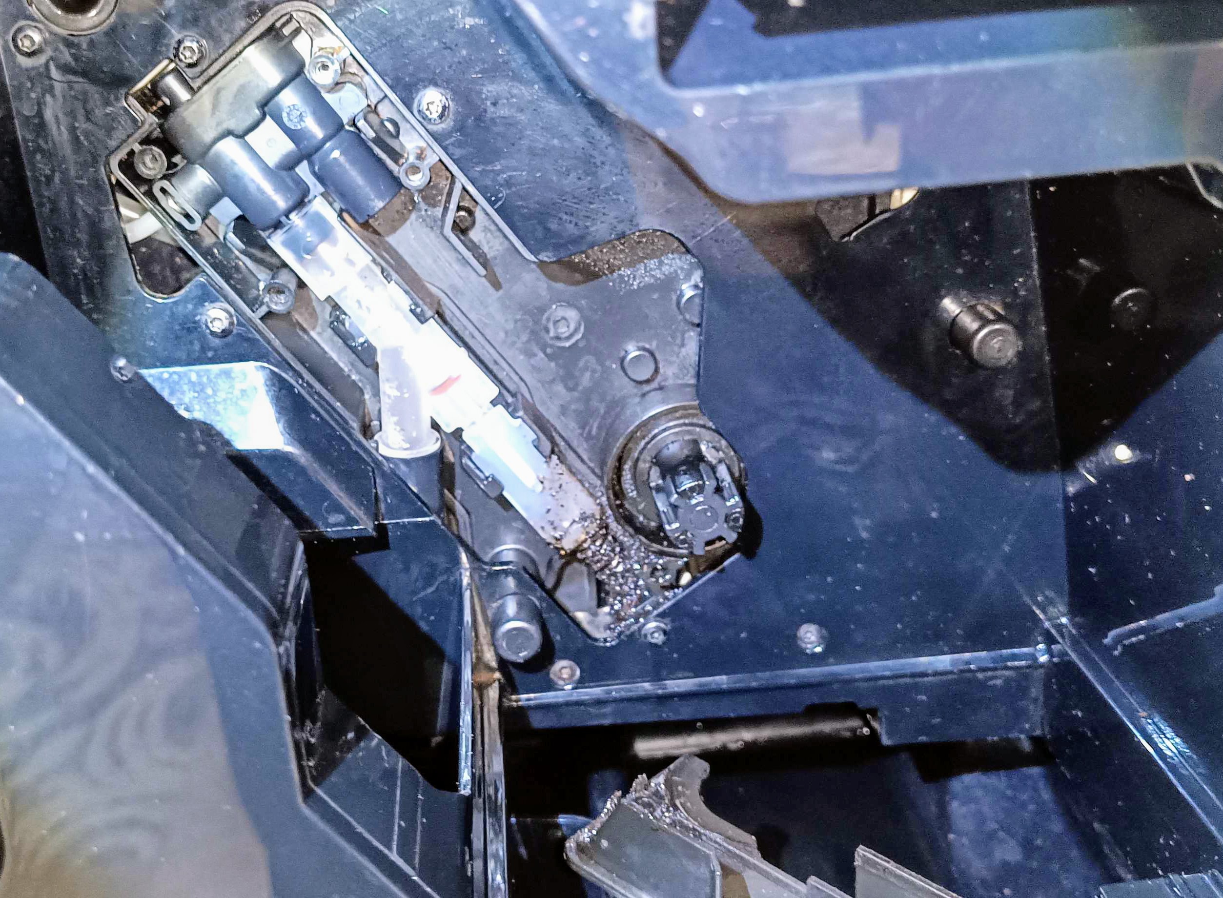

    • Meinst du hier?
      Etwas Kaffeesatz des Vorgängers gibt es hier noch.
      Unter dem kleinen Deckel beim Drainageventil ist eigentlich auch immer viel feuchter Kaffeesatz der gemütlich dahin schimmelt. Bisher beeinträchtigt es aber nicht den Geschmack.
      Versuche ich morgen mal zu zerlegen.
      Danke
      Gruß Andy
    • Ja klar, sogar die neue Verbesserte Version (k.a. was da anders ist).
      Die Stelle sieht nach nicht mal einem Vierteljahr echt übel aus ?( , ist bestimmt wieder gut Voll mit Kaffeesatz...
      Nach der ca. 1 Wöchigen laufzeit als ich das Drainageventil nochmal kontrolliert habe war die stelle auch schon gut verschmutzt.
      Frag mich echt wie da soviel hinten rein kommt, da hat der Kunde ja normal auch nix zum wegschrauben, sollte in den Mengen nicht sein.

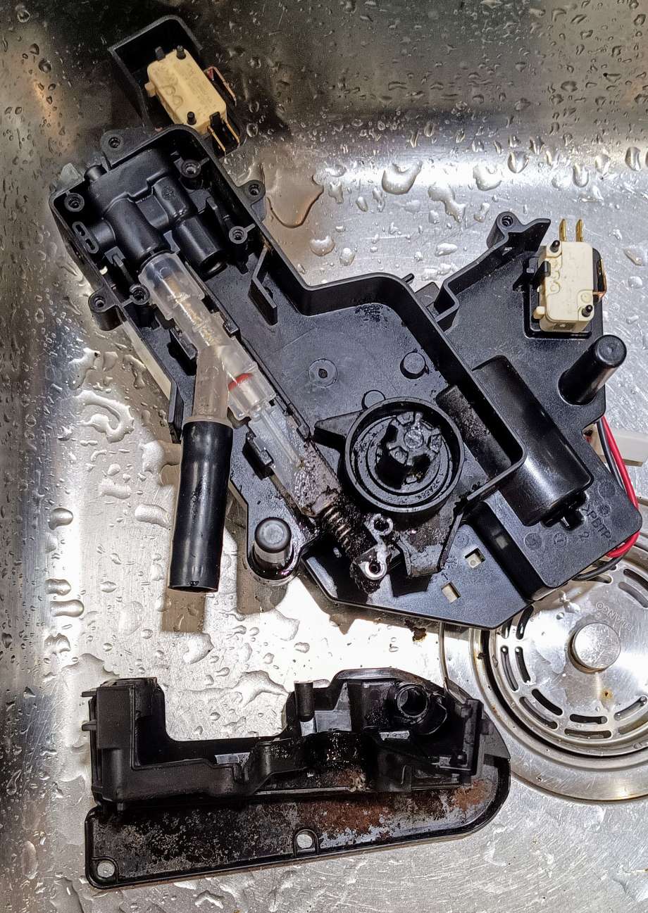

    • Also glaube schon das es zusammen passt.
      Der Ausbau war nicht einfach, hoffentlich bekomme ich es wieder zusammen
      Richtig verstopft ist es nicht.
      Warum das allerdings so Dauernass ist verstehe ich nicht.
      Jetzt gehts ans säubern und dann wieder zusammen friemeln.
      Gruß Andy

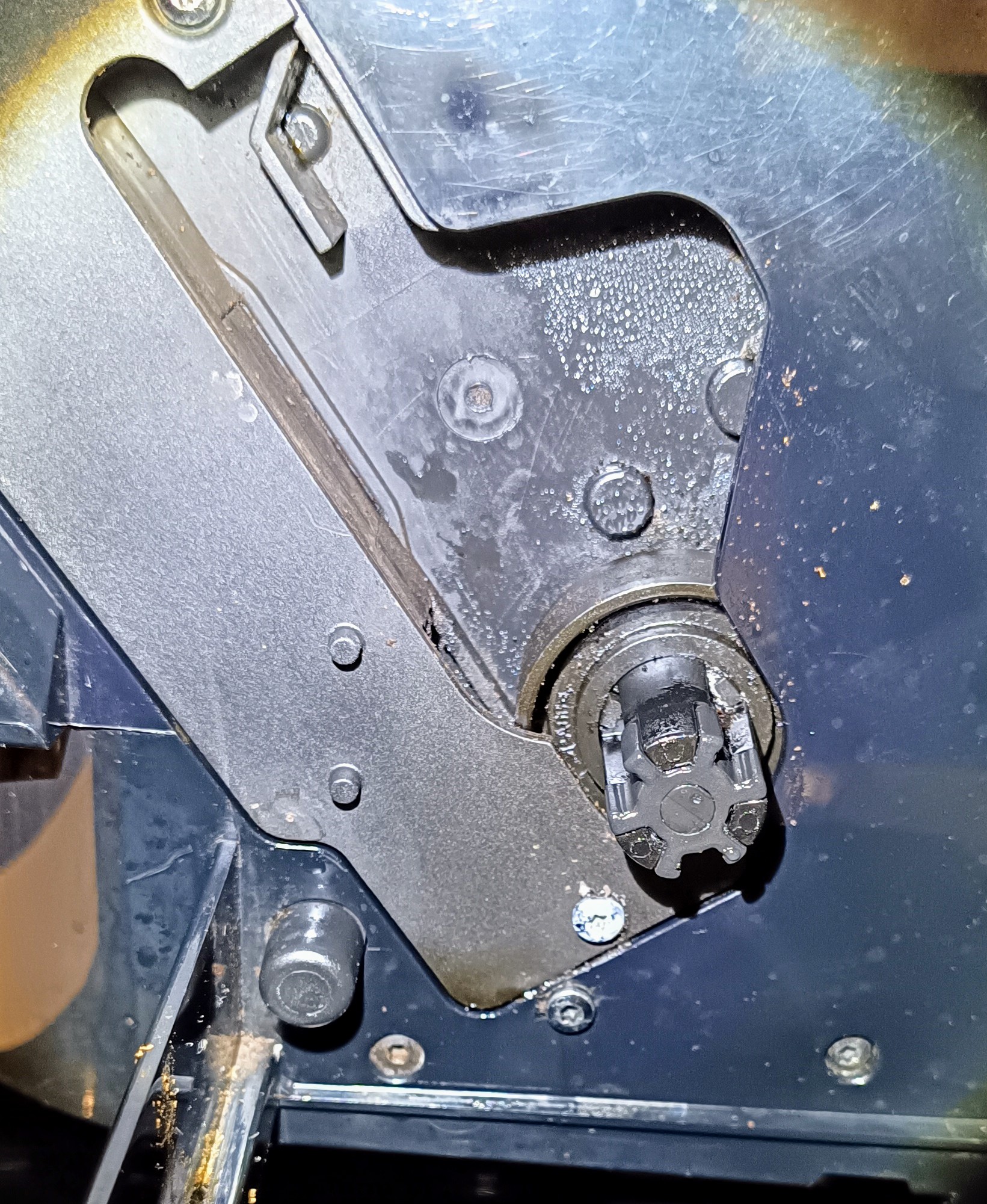

      Also hab sie wieder zusammen bekommen, sauber gereinigt und frisch gefettet.
      Aber leider alles unverändert, Kaffee ist jetzt eher noch nen Tick schwächer, kann aber auch Einbildung sein :S
      Was kann ich noch machen/prüfen ?
      Nächste Woche habe ich wieder Zeit.
      Grüße Andy
