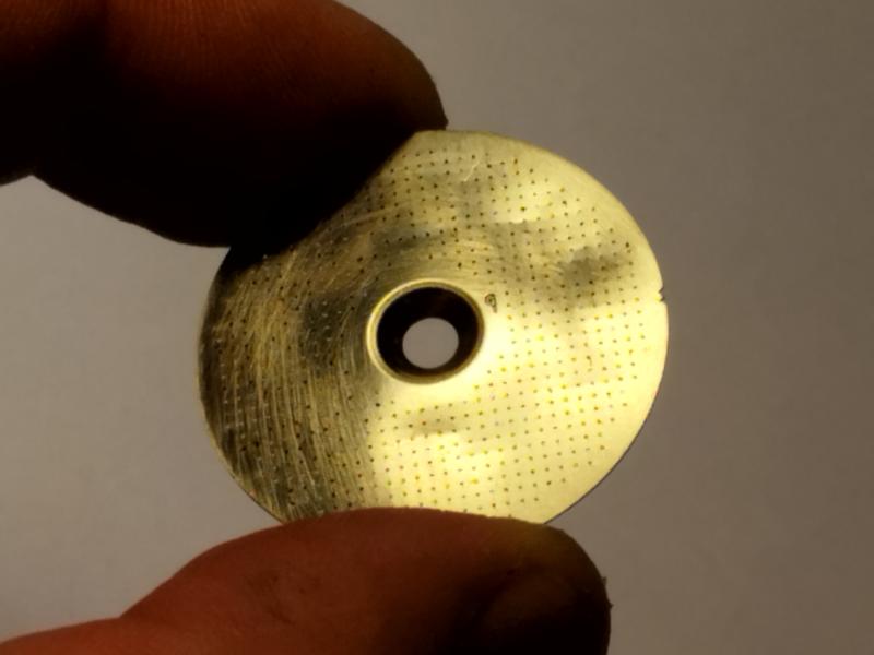

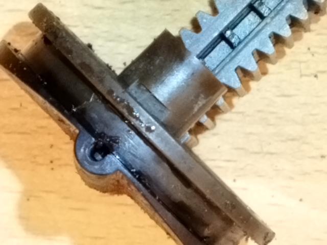

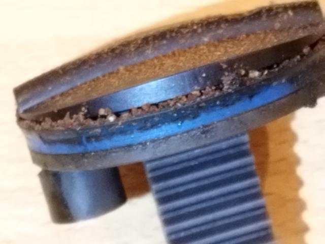

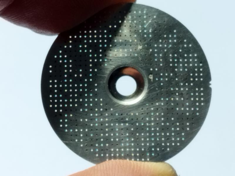

    • Es gibt Neuigkeiten zu den regelmäßigen Verstopfungen meiner Impressa C5 und zwar habe ich zu meiner Verblüffung festgestellt, dass das arme Crema-Ventil gar nicht verstopft war, sondern es liegt an dem eigensinnigen Wasser-Zuflussschema des Brühkolbens. Das Wasser wird über einen Tauchstutzen von unten in den Kolben gedrückt und läuft - äh: wo bitte ist denn das Auslaufloch? - seitlich in die Kolbenringnut unter den Dichtring. Und dort, das habe ich nun bereits mehrfach in kurzer Folge (zwischen einer Woche und zwei Monaten) feststellen müssen, sammelt sich so viel Kaffeemehl an, dass der Gegendruck im Endstadium den maximalen Förderdruck der gar nicht mal schwächlichen Wasserpumpe erreicht. In der Folge kommt dann der Wasserfluss zum erliegen. Erstaunlicherweise verschärft sich das Problem durch eine Reinigung mit Reinigungstab (Jura) noch. Lösen lässt sich das Problem jeweils nur durch zerlegen der Brüheinheit und reinigen des Brühkolbens. Inzwischen hatte ich die Maschine schon so oft auseinander, dass einerseits die Gewinde im Kunststoff teilweise längst weg sind und andererseits eine "Revision" der Brüheinheit (einschließlich einer stets erforderlichen Reinigung der Küche von Kaffeemehl...) nur noch 45 Minuten dauert, bis es endlich wieder Kaffee gibt.
      OK. Also nicht das Crema-Ventil und nicht das Brühsieb, sondern der Wassereinlauf des Brühkolbens. Nunja, man wird alt wie eine Kuh.
      Ich sann dann auf möglichst endgültige Abhilfe und rüstete beidseitig auf Lippendichtringe um. Was auch wieder falsch war, weil sich beim oberen Kolben recht bald die Lippe des Dichtrings umlegte und der Kaffee dann direkt in die Wasserschale lief. Also oben O-Ring und unten Lippendichtring. Seit dem passiert das mit der umgelegten Lippe nicht mehr. Das mit der Kuh schrieb ich schon?
      Das eigentliche Problem habe ich aber nicht gelöst. Vor einer Woche habe ich die Kolbenringnut zuletzt gereinigt und seitdem vielleicht 50 Tassen bezogen, aber inzwischen knackt und knirscht die Brüheinheit beim Druckaufbau schon wieder wie U-96 bei auf 290m und ich weiß nicht, ob ich morgen um 5.30 Uhr noch Kaffee kriege, oder nur eine Pfütze. ?( So wie ich die Konstruktion einschätze, sollte das Wasser aber nicht zwingend hinter den Kolbenring gedrückt werden, sondern oberhalb des Rings (siehe unteres Bild) und dann ganz einfach an der Kolbenkante vorbei in den Brühraum laufen (man merkt es sicher, ich komme ursprünglich aus dem KFZ-Gewerbe...). Da sich der Kolben rauf und runter bewegt, sollte dort eigentlich kein Kaffeemehl verbleiben können, sondern beim spülen weggespült werden. Im Zuflussloch selbst ist mir bisher kein Kaffeemehl aufgefallen. Also was genau ist da los?
      Deshalb frei nach Thomas Magnum: Ich weiß was Sie jetzt denken und Sie haben recht: Der Kaffee ist ungeeignet! Ich trinke exotische Jacobs Krönung und habe inzwischen alle Mahlgrade durch (allerdings kann es sein, dass die Einstellung des Mahlgradrades nicht mehr original ist, denn ich hatte die Mühle früher schon mal zerlegt.
      Muss ich mich jetzt auf italienischen oder schweizer Kaffee umgewöhnen, oder gibt es noch etwas, was ich vielleicht übersehen habe, um diese ständigen morgendlichen und äußerst schlecht gelaunten Reparaturorgien etwas zu strecken?
      Eins noch am Rande: Ich habe mein ganzes Leben lang technische Geräte mal mit mehr und mal mit weniger Erfolg repariert, aber das Handwerk der Vollautomaten-Techniker ist echt nicht meins. Der Montageaufwand ist hoch und die Reklamationsquote offenbar auch. Ich beneide alle Kollegen, die sich mit sowas ihr Brot verdienen müssen, nicht. ;(
      Grüße, Tom
      das Problem ist eher, dass Brühsieb sich mit Kaffeeresten zusetzt.
      Wenn das wieder schwergängig wird, vorsichtig bei ausgeschalteter
      Maschine von vorne reinfassen und mit einem Zewa das Brühsieb
      abwischen.
      Danach sollte es wieder gehen. Dann den Mahlgrad ein Raster
      grober einstellen und schauen ob sich das Problem wieder aufbaut.
      Wenn ja, dann wieder so vorgehen und auch grober stellen, bis das
      Problem dauerhaft ausbleibt.
      Grundsätzlich nehme ich mittlerweile oben und unten Original Jura
      O-Ringe. Und der Zulauf der Brühkammer ist seit 31 Jahren bei
      allen Jura so gelöst und Du wärst unter Millionen der Erste, bei
      dem das ein Problem ist…
