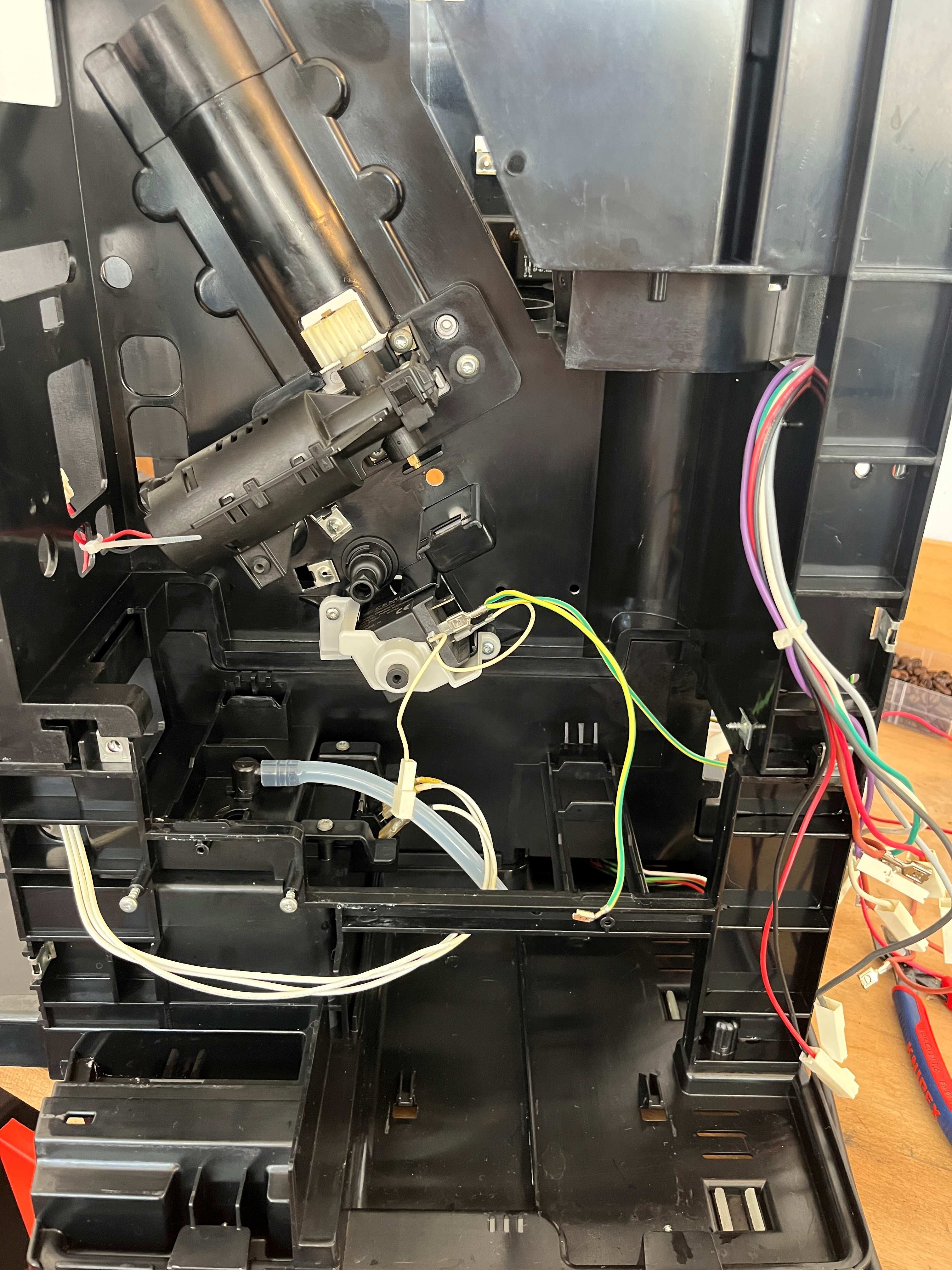

      Die Magnetventile (5 Stück) sehen ok aus. Hier ein paar Bilder von Innen, soweit ich gekommen bin. Dazu weiter unten mehr...
      Jetzt zu meinem Problem: Ich bekomme den linken Bohnenbehälter nicht ab.
      Beim rechten Behälter konnte ich einen Schieber eindrücken und den Behälter durch drehen und ziehen lösen.
      Beim linken Behälter fehlt dieser Schieber (oder ist er um 180 Grad verkehrt herum auf der anderen Seite)?
      Beim linken Mahlwerk ist die Mahlgradverstellung außer Funktion.
      Kann mir jemand helfen wie ich den Behälter abbekomme, damit ich den Deckel abmachen kann? Falls das nicht zerstörungsfrei geht, weil der Schieber irgendwo hakt. Gibt es die vermutlich brechenden Teile noch?

      Nachtrag:
      Ich habe den Grund für das Klemmen des Behälters gefunden:
      Man sieht deutlich, dass einer der drei Haltenasen die eigentlich in den L-förmigen Aussparungen im Kranz laufen komplett falsch steht und in einem Teil feststeckt, der keine Aussparung hat. Eigentlich müsste die Haltenase eine Bank weiter rechts sein.
      Wie kriege ich das hin? Behälter mit dem Dremel zerlegen und neu kaufen? :D

      Der Behälter scheint falsch eingesetzt & klemmt.
      Der Schieber verhindert nur das Rausfallen der Bohnen ausm Behälter wenn man ihn rausnehmen möchte.
      Ich würd den kompletten Deckel abnehmen (muss eh' runter wegen Mahlwerksverstellung...) und den Behälter dann entfernen.

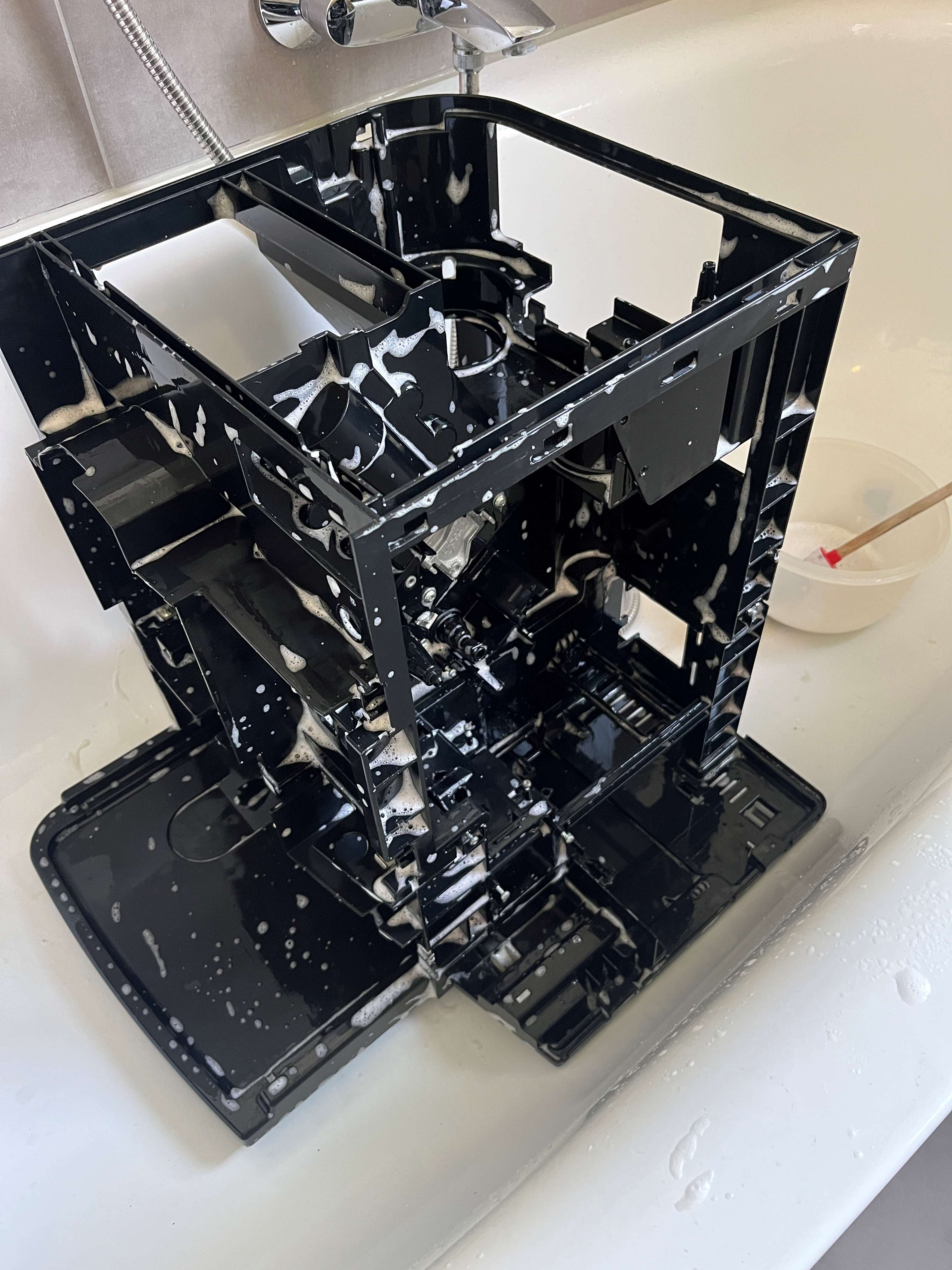

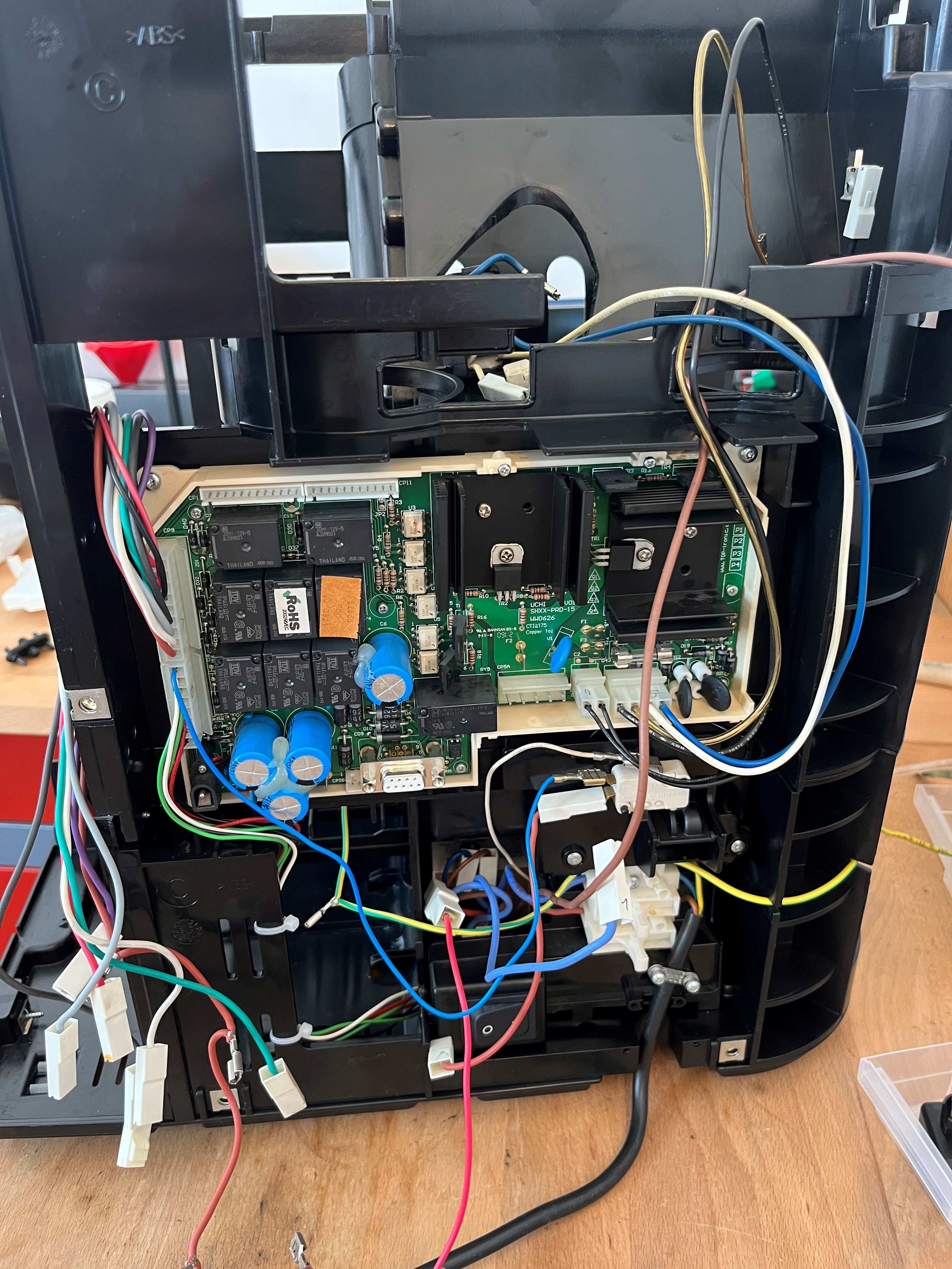

      ich hatte die Tage ein wenig Zeit und habe die Maschine nun komplett zerlegt, komplett gereinigt und größtenteils die Baugruppen schon revidiert. Aktuell warte ich auf einige Ersatzteile. Hier der Zwischenstand:
      (Gehäuse in der Badewanne)
      (Elektronik gereinigt)

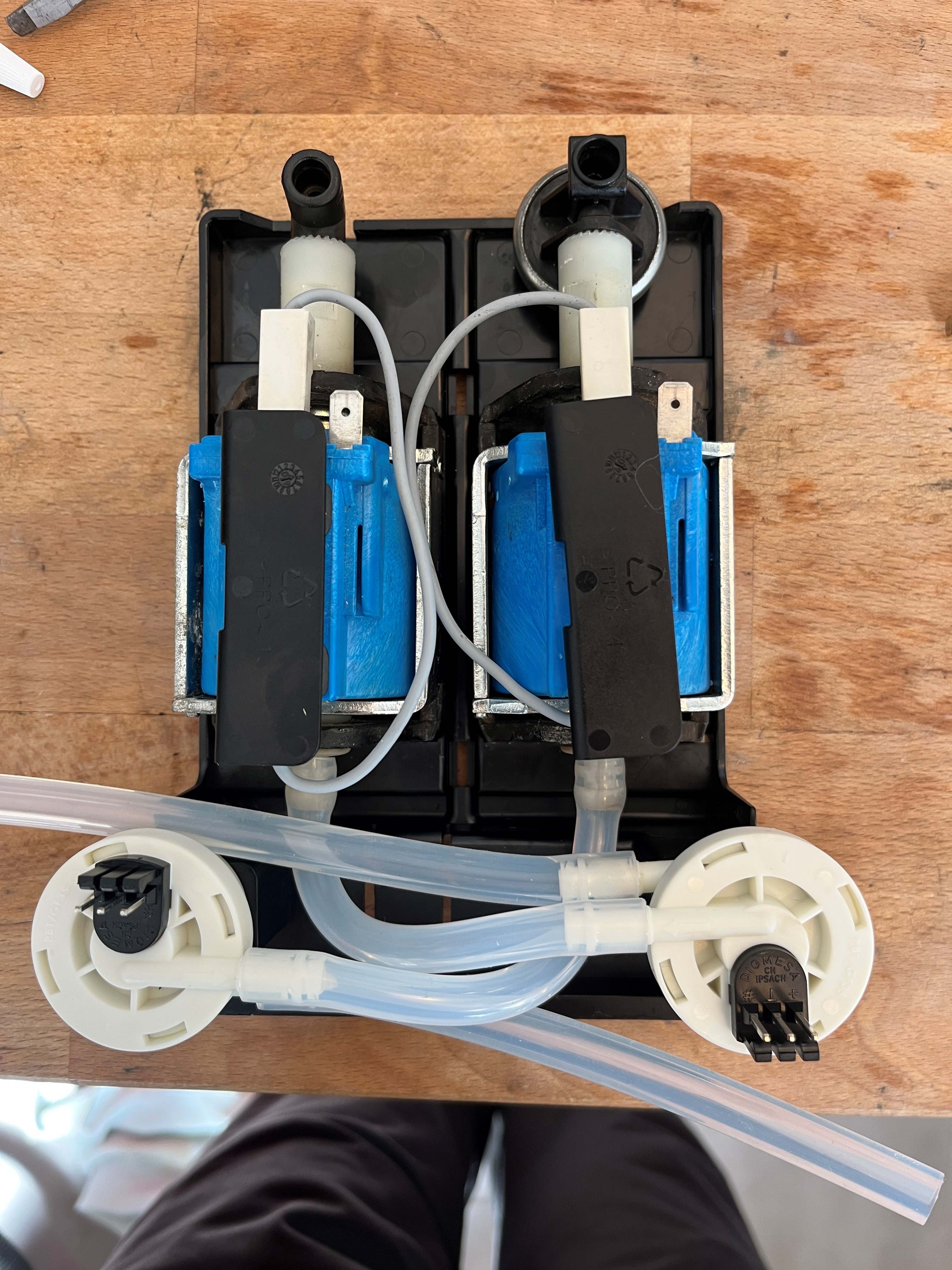

      3. Ich habe die alten Pumpen wieder eingesetzt. Auch hier die Frage: Sollte ich sie lieber "auf Nummer sich" tauschen? Die alten liefen gut, mir fehlt da einfach die Erfahrung.

      5. Mein Sorgenkind: Mir ist gerade aufgefallen, dass die Sicherung am blauen Kabel angebrannt ist. Ich würde sie gerne tauschen, finde aber in keinem Shop die "Jura STB-Litze EU 216C" mit der Artikelnummer 67377. Hat jemand einen Tipp für mich?

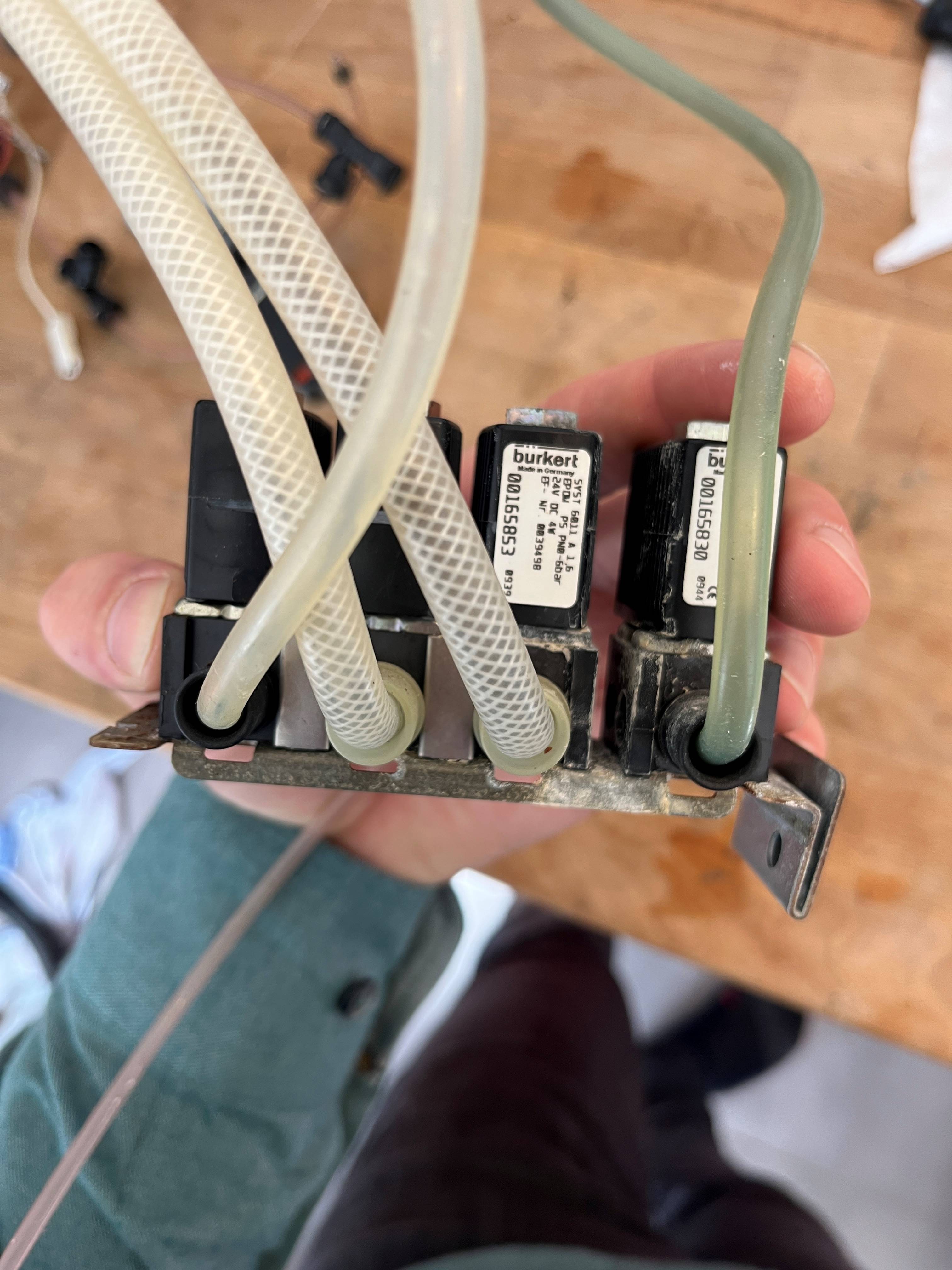

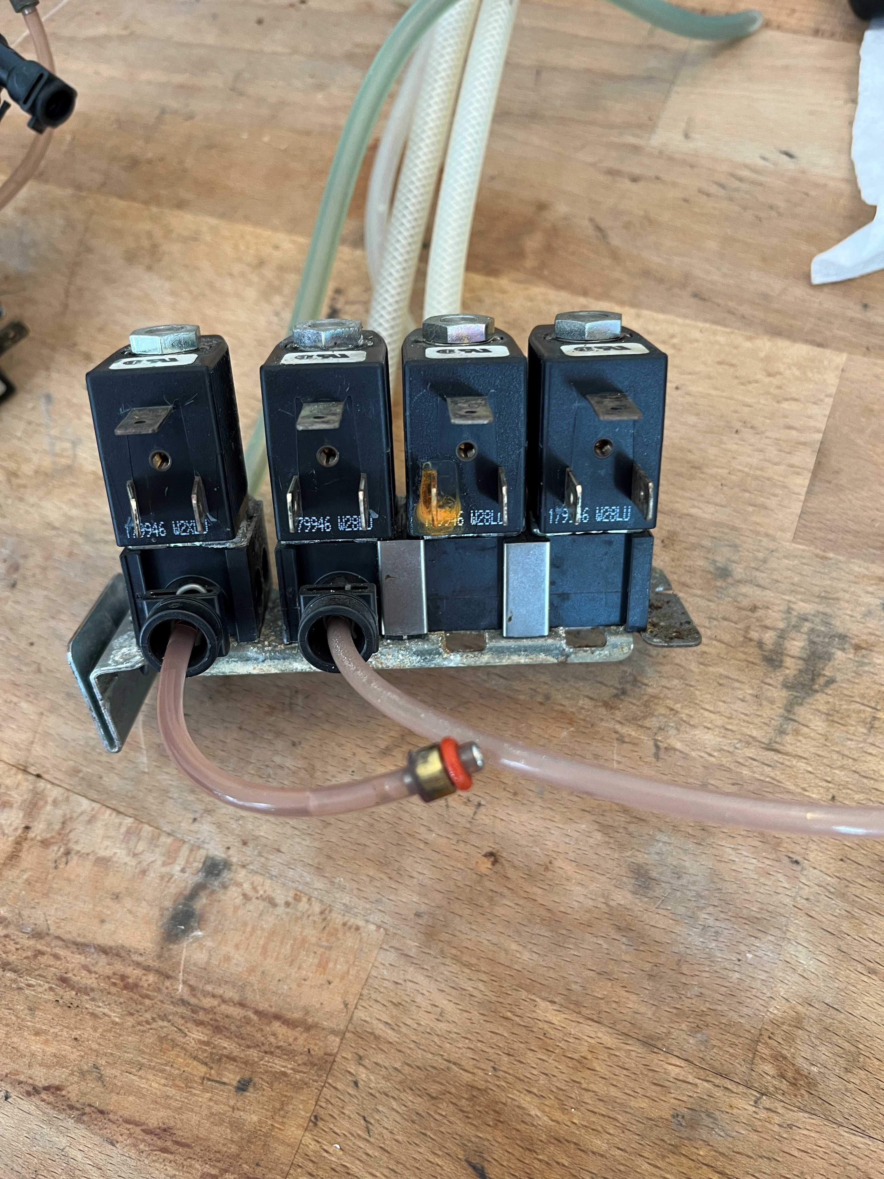

      6. Zustand der Magnetventile: Auf den Bildern sieht man, dass die Magnetventile evtl. undicht sind. Evtl. deshalb, da die Dichtung am Dampfblock ebenfalls brüchig war und dort Wasser ausgetreten ist. Ich denke auch über diesen Weg hat sich das Wasser entlang der Leitungen zu den Magnetventilen vorgearbeitet. Kann ich diese Ventile einfach zerlegen, im Ultraschallbad reinigen (den mechanischen Teil) und wieder zusammensetzen? Was sagen die Profis? Technisch haben alle Magnete funktioniert. Oder sollte ich "einfach abwischen" und hoffen?
      7. Brüheinheit, Gehäuseteile, Behälter etc etc. habe ich bereits komplett gereinigt. Alles in gutem Zustand soweit.
