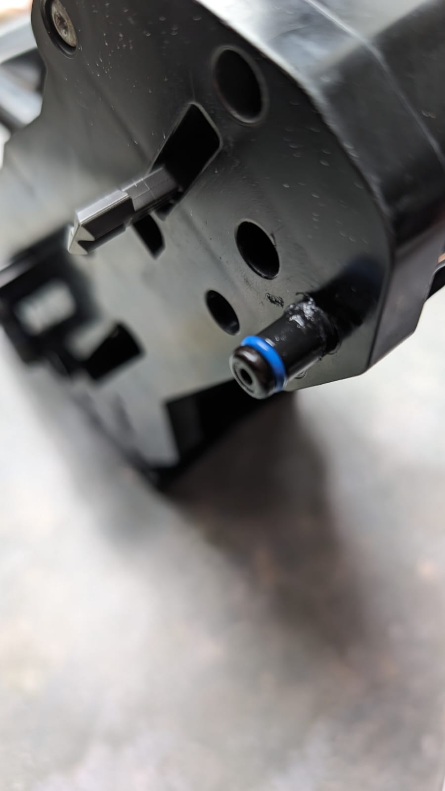

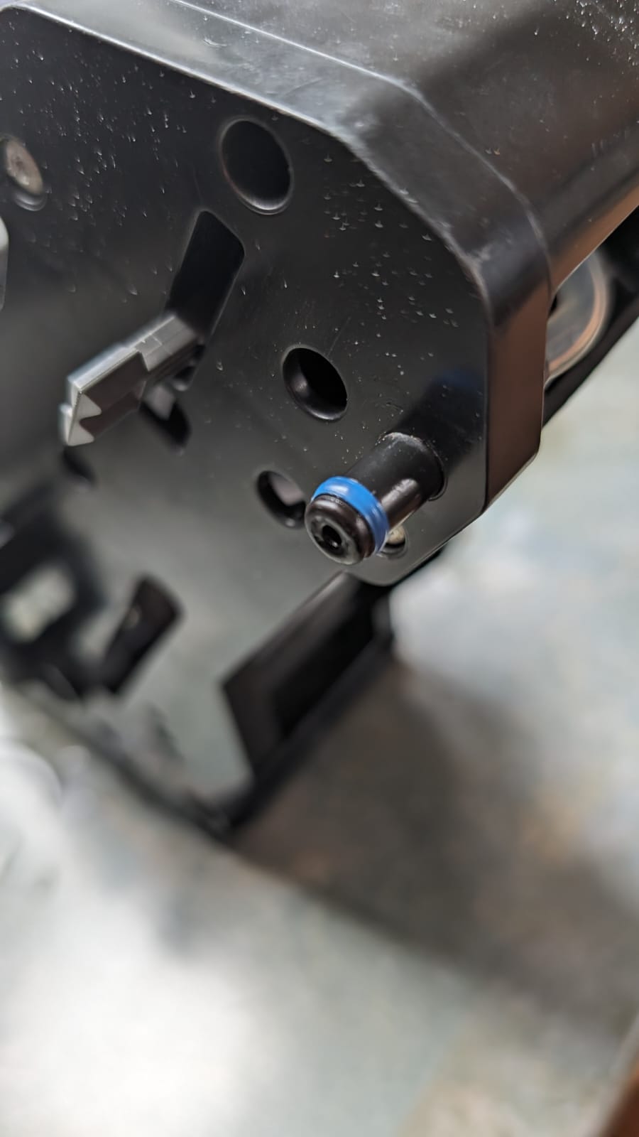

      Die Brühgruppe lässt sich nur schwer aus der Maschine entnehmen. Sie hängt wenn man von der offenen Seite hinein schaut links oben extrem fest. Kann das an der neuen Dichtung liegen oder stimmt etwas mit der Verriegelung nicht? Und wie kann ich das heraus finden bzw. das Problem lösen?

    • Auf der Zapfwelle klemmt nix. Nur oben links. Unten Mitte ist es locker das merkt man.
      Oben habe ich eigentlich Fett drauf gemacht. Direkt darunter kommt doch dieses Metallteil aus der Brügruppe. Wird das von hinten dann da irgendwie verriegelt und passt da evtl. die Position der Verriegelung nicht richtig? Sodass es nicht 100% gelöst wird oder kann es sein das es durch die neue Dichtung oben so extrem schwer gehen kann? Soll ja auch abdichten, aber natürlich will man die Gruppe auch hin und wieder heraus nehmen um sie zu reinigen.
      Habe gerade mein Handy am Kabel, wenn das dann voll ist mach ich mal ein Foto vom oberen Zapfen mit der Dichtung, vielleicht ist sie ja falsch. Hab ja so ein Set gekauft und leider nicht so einfach die alle zuzuordnen wenn man weniger Erfahrung damit hat.
    • Update... Habe jetzt nochmal die Gruppe heraus genommen. Musste dazu die Schalen entfernen und von vorn rein greifen und helfen. Also heraus drücken. Die neue Dichtung scheint wohl für den Festsitz verantwortlich zu sein. Das Metallteil was ich in Verdacht hatte scheint nicht verriegelt zu werden. Zumindest ist der Ausschnitt frei und nur der Microschalter zu sehen. Da sollte nichts klemmen. Habe dann den Nippel mit Dichtung noch einmal ordentlich mit Fett behandelt und jetzt geht es leicht rein und wieder raus. Ich hoffe das bleibt so. Vielleicht war ich wirklich etwas zu sparsam. Hatte nach dem Wechsel der Dichtung eigentlich auch überall Fett ran gemacht.

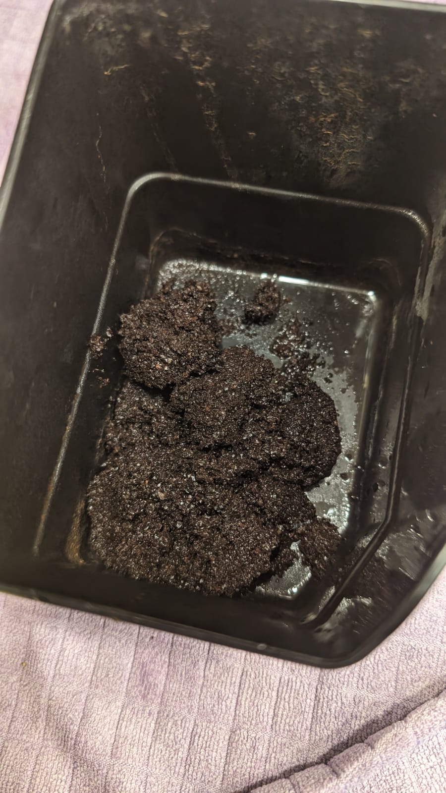

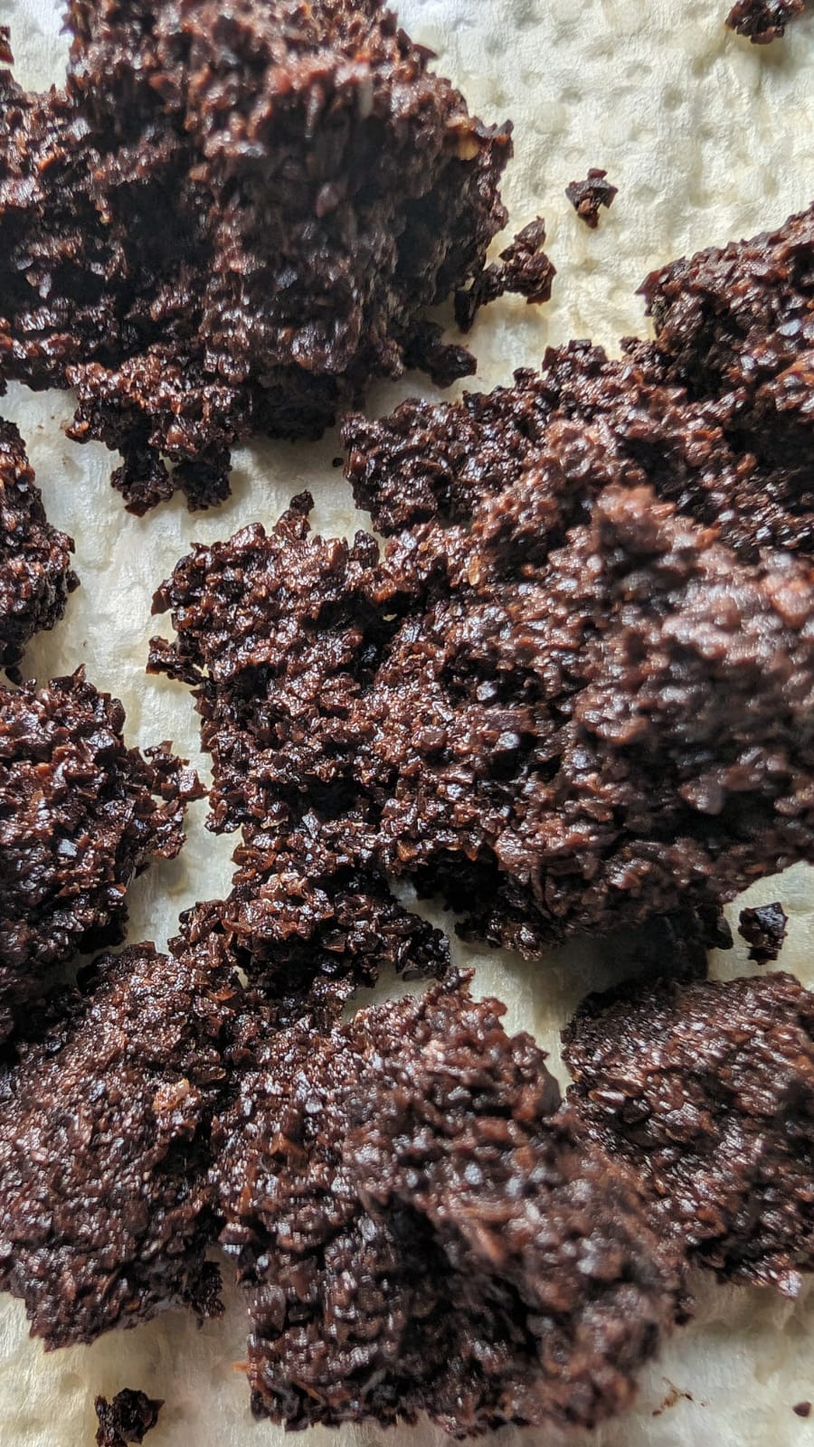

      Ihr seid echt Klasse! Danke für eure Geduld und Hilfe. Ohne hätte ich mir nicht zugetraut die Maschine zu reparieren. Freue mich sehr das sie wieder läuft und dank der umfangreichen Arbeiten auch wieder richtige Tresterpads produziert und der Kaffee plötzlich auch wieder viel besser schmeckt. Hätte ich das vorher gewusst hätte ich auch keine neue gekauft. Die Crema ist wieder richtig toll und die Stärke hab ich sogar auf 2 anstatt 3 Bohnen reduziert. Hättet ihr nicht geschrieben das sie noch für 1000e Tassen gut ist wäre sie wohl entsorgt worden. Was aber irgendwie schade wäre. Ich werde sie wahrscheinlich weg geben damit sie weiter genutzt wird und nicht irgendwo einstaubt.

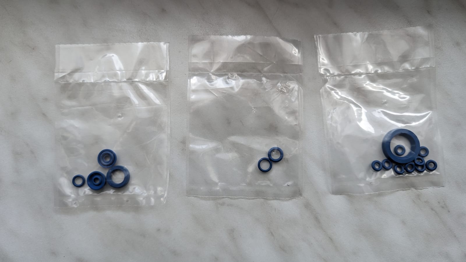

    • Kannst du mir einen Hinweis geben? Die am Winkel sollte die Richtige sein, und Kolbenlippendichtung kann ich ja nicht viel falsch machen. Die ganz kleinen sind für die Druckschläuche. Und ich das linke Set habe ich für Dichtungen für Drainageventil gehalten. Sollte darin die Richtige sein?
