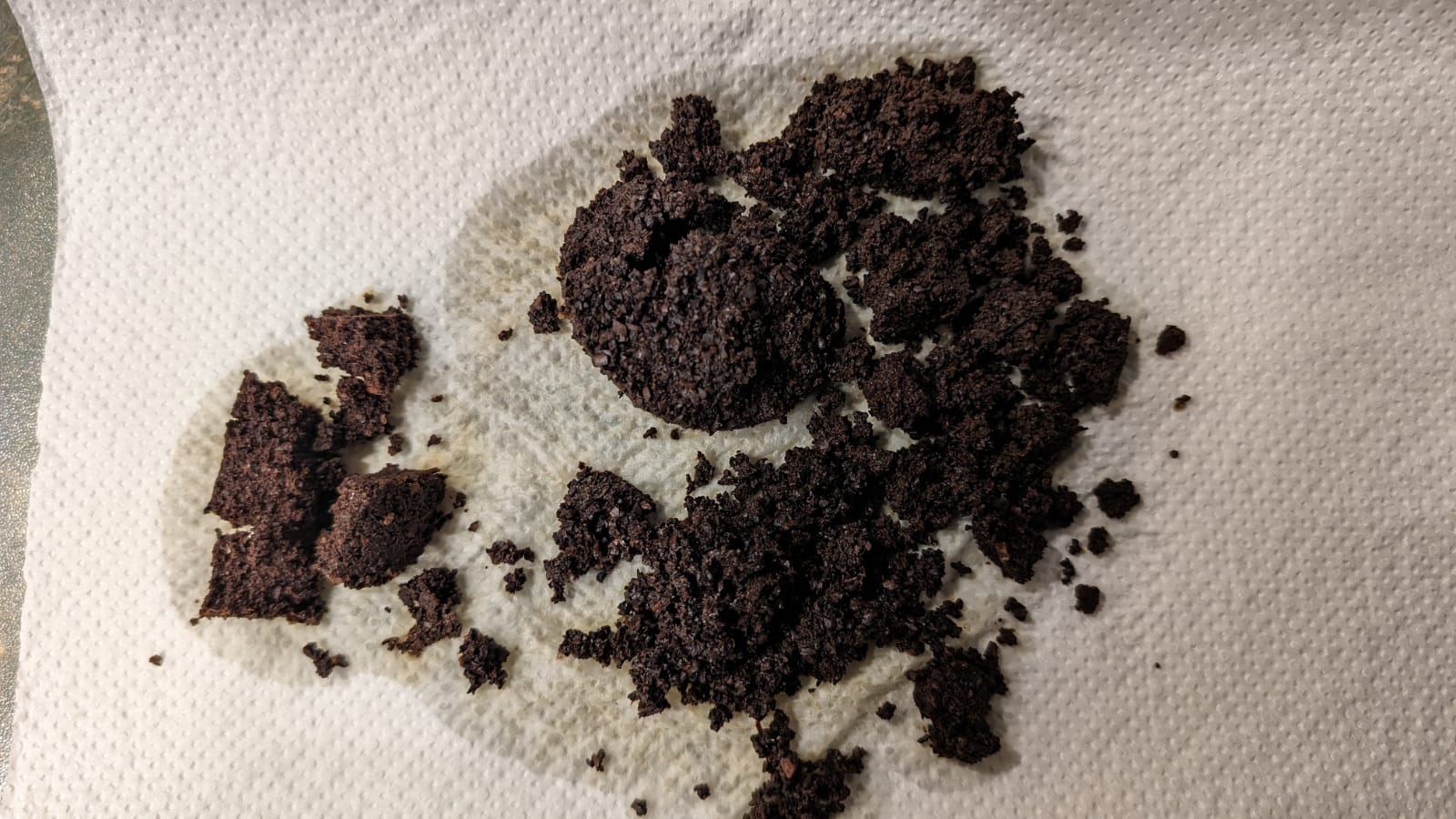

    • Was meint ihr dazu? Der untere dürfte noch etwas grob sein, oben etwas besser. Wieviele Mahlvorgänge sollte man machen um das Ergebnis richtig beurteilen zu könnnen?
      Ist das immer noch Geröll?
        174,41 kB, 1.600×900, 77 mal angesehen

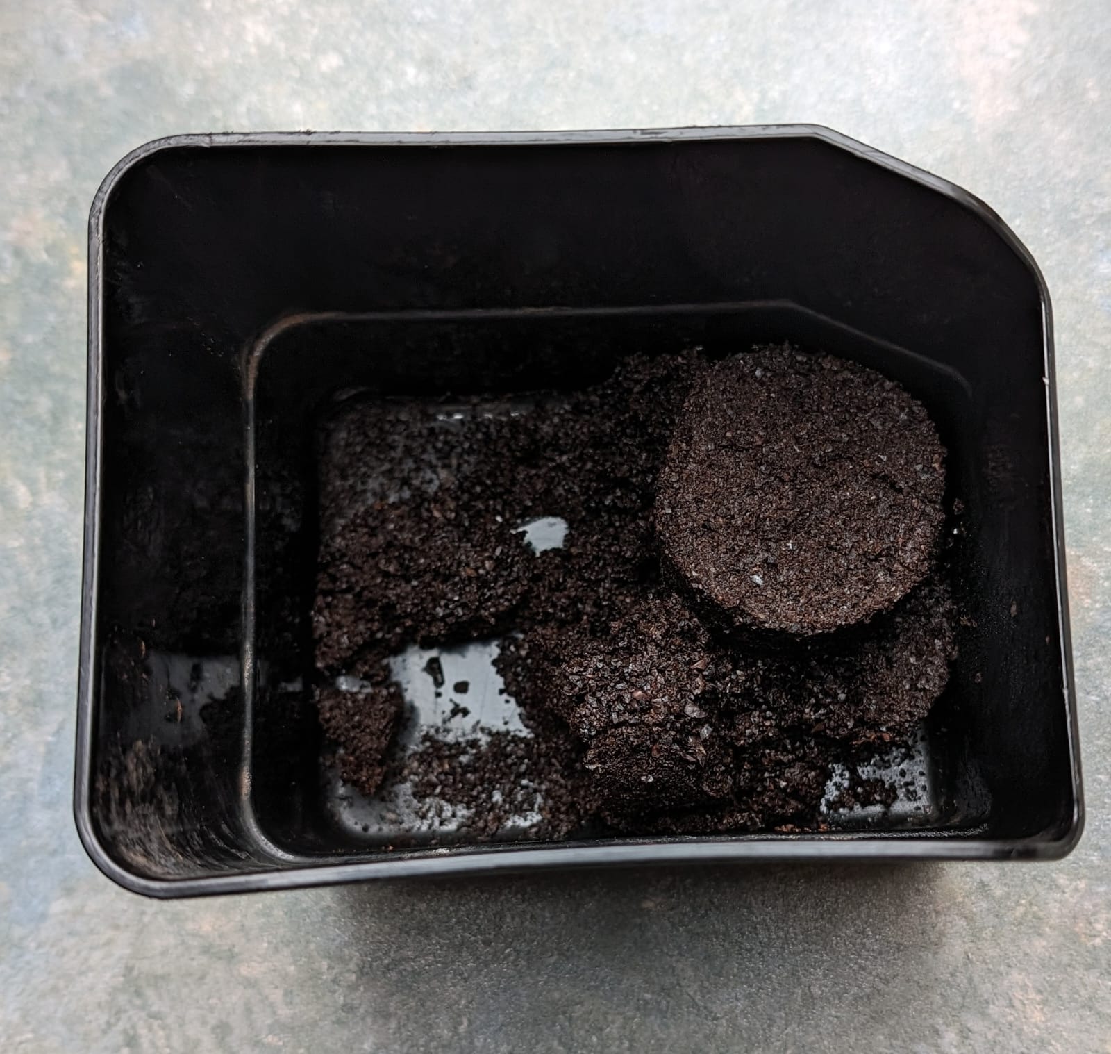

      So letztes Tresterbild für heute. Habe das Mahlwerk nochmal geöffnet, ausgesaugt und dann von der Markierung weg noch weiter im Uhrzeigersinn den Verschlussring versetzt. 2 - 3 Löcher und dann wieder alles zusammen gesetzt. Feiner wird es irgendwie nicht. Hatte aber danach schon so etwas wie einen Pad. Crema scheint jetzt auch stabiler trinke jetzt schon seit ca. 15-20 Minuten an dem Kaffee und die Crema ist noch da.
        219,75 kB, 1.600×900, 93 mal angesehen
      schaut immer noch recht grob aus. Da kann man schauen
      ob man das nicht besser hinbekommt.

      Und wegen dem Kaffeesatz.
      Auf der linken Seite ist ein Stück von dem Kaffee vorher wo das wie ein Pad geworden ist. Leider ist mir das zerfallen als ich es auf das Tuch legen wollte.
      Daraufhin noch einmal 2 Kaffee raus gelassen und den Satz auf das Tuch geschüttet, das ist der rechte große Teil. Sieht irgendwie viel grober aus auf dem Foto. Ich vermute fast das mein Handy da zu sehr nach schärft.
      Ich lass das jetzt erstmal so und versuche mal ein paar Tassen noch raus zu lassen und schaue wie der Trester sich verändert oder eben nicht. Bleibt das so sehr grob werden ich wohl noch einmal nachsetzen. Ist leider auch nicht ganz so trivial. Ich will den schwarzen Einstellring ja nicht kaputt machen aber auch nicht immer das Mahlwerk ausbauen weil man so schlecht an die Stecker kommt.
      Habe das Mahlwerk nur gelöst, dann den Ring vorsichtig abgenommen und dann das Mahlwerk geöffnet und ausgesaugt damit ich das überhaupt feiner stellen konnte. habe aber schon 2 oder 3 Löcher weiter gedreht und auch die Einstellung an der Maschine ist schon wieder auf ganz fein. Wievele Löcher entspricht etwas grob zu fein? Wenn ich 5 Löcher weiter setze und dann in der Maschine auf grob das Ergebnis von jetzt habe und dann noch feiner drehen kann wäre ja alles in Ordnung. Das mit dem weiter setzen hat ja auch Grenzen. Leider gibts ja keinen Mahlkegel für mein Mahlwerk. Nicht das der dafür verantwortlich ist das es einfach nicht besser wird.

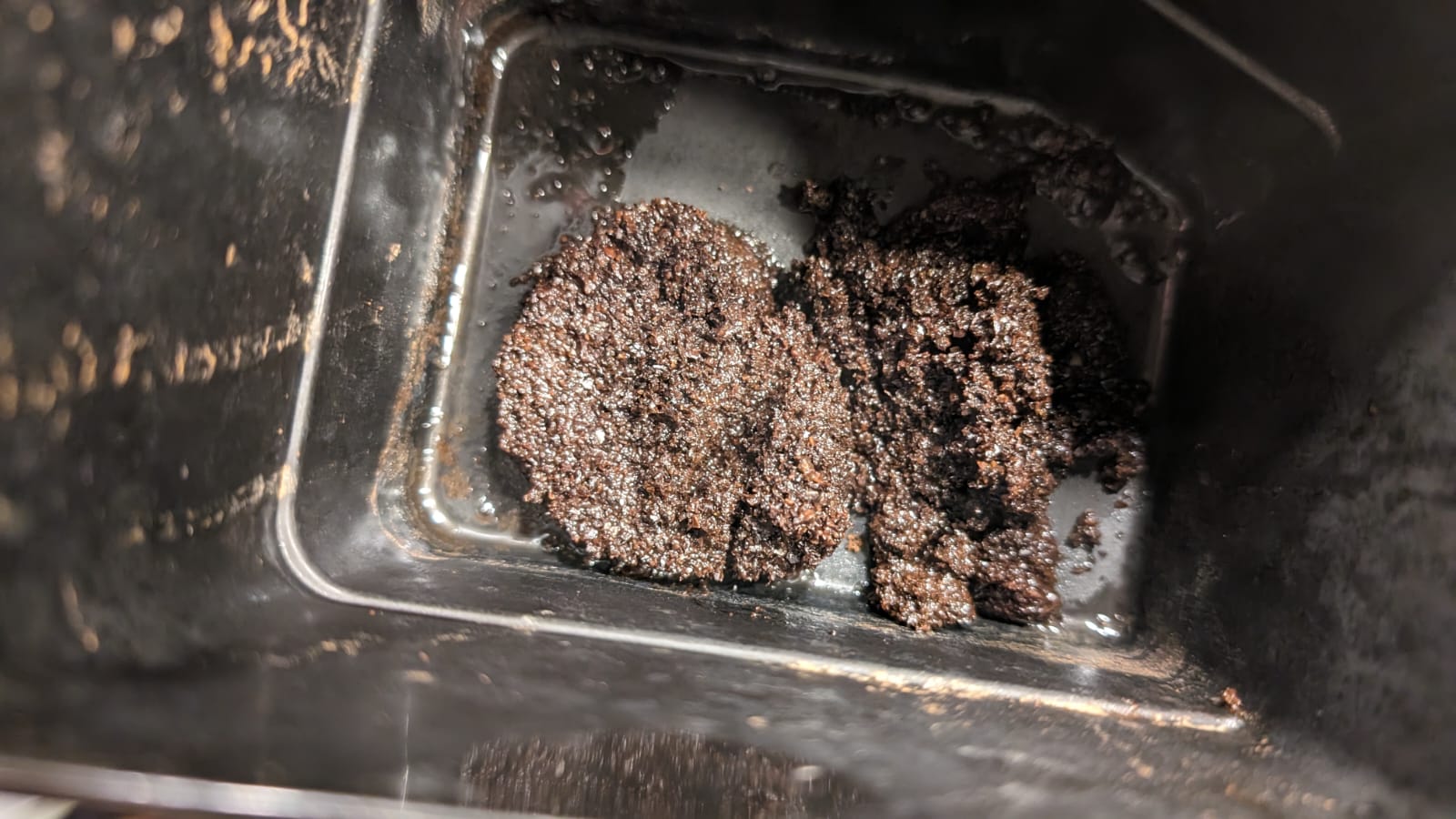

    • Findet ihr das noch zu grob? Der Pad sieht doch schon mal nicht schlecht aus. Zumindest finde ich es gut das es nicht mehr so auseinander läuft. Das Pulver aus der Mühle sieht irgendwie auch viel feiner aus als das "Geröll" später nach dem Aufbrühen. Teilweise wirkt das wie Bruchstücke aus dem Bergwerk.
      Bin mir auch nicht sicher ob meine Kamera da keinen Streich spielt mit Nachschärfen oder ähnliches. Mich würde eure Meinung dazu interessieren. Mahleinstellung (aussen an der Maschine) steht ganz links auf Fein. Sollte ich das Mahlwerk noch 1 oder 2 rasten feiner setzen um diese Einstellung dann in der "Mittelstellung" zu haben?
        260,25 kB, 1.600×1.517, 93 mal angesehen
      SIEHT noch etwas grob aus, aber Du hast das Problem
      auch schon benannt, auf Bildern kann man das nicht
      zuverlässig erkennen…
    • Ich würde das nochmal eine Raste feiner stellen.
      Wenn dann die Füllmenge noch passt und der Kaffee schmeckt, dann sollte es für ein paar tausend Tassen noch gut sein.
      Wenn sie dann noch weiter Betrieben werden soll, dann ist halt ein neues Mahlwerk fällig.

    • Danke für eure Einschätzung. Werde wohl heute Nachmittag nochmal 2 Rasten im Uhrzeigersinn zu drehen und dann aussen auf Mitte bis grob (ganz rechts) probieren. Auch mal den Test machen (Zeit stoppen) wie Blacksheep vorschlägt. Bisher habe ich noch kein stottern bemerkt aber auch noch nie mehr als 3 Bohnen bei der Stärke eingestellt da der Kaffee schon so recht stark ist.
      Wie gut der Motor ist kann man wohl nicht so einfach beurteilen. Irgendwann kann es schon sein das er anfängt zu stottern oder gleich total ausfällt. Neu ist der ja nicht. Hat ja auch seine 13000+ Kaffee schon gemahlen.
      Lasse mich mal überraschen. Ich hoffe ich kann mit dem weiteren "zudrehen" nichts kaputt machen. Im Moment steht sie ja schon auf ganz fein und es scheint nach den Bildern noch zu grob zu sein. Ist eben ein ran tasten ans Optimum. Ob es wirklich noch erreicht werden kann weiß ich nicht. Schade das es die Mahlkegel als Ersatzteil nicht gibt. Wäre schön gewesen damit das Mahlwerk richtig zu revidieren. Zumindest günstiger als ein vollständiger Ersatz des Mahlwerks. Auf der anderen Seite habe ich ja noch eine recht neue Nivona wo das Mahlwerk bedeutend leiser arbeitet. Auch ist die Pumpe sehr viel leiser. Allerdings habe ich bei der alten gerade keine Rückwand dran was die Lautstärke noch einmal verstärkt.
    • Also nach versuch mit 5 Bohnen ca 9 sec. Mahlzeit. Da kam aber am Auslauf kaum etwas an. Ich habe noch 2 Klicks weiter zu gedreht und denke es war ein Fehler. Die pads sind extrem fein und die Maschine tut sich schwer das Wasser durch zu drücken. Werde wohl noch ein letztes Mal rein müssen und wieder 1 klick zurück nehmen. Dachte die 2 Klicks kann sie locker mit der Einstellung grob (große Bohne) kompensieren. Offensichtlich habe ich mich geirrt.
      Gruß Erzi
    • Also die Mahlzeit hört sich gut an.
      Evtl. täuscht das auch bei den Bildern.
      Dann mache wieder die zwei Raster
      grober und nimm das als mittlere
      Einstellung der Mühlenverstellung.
