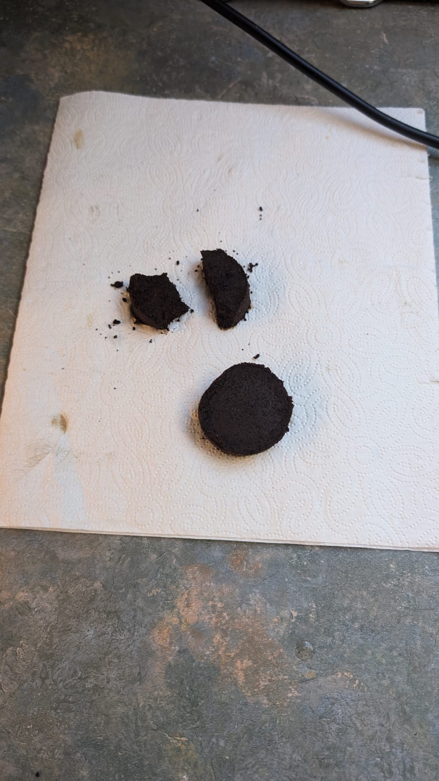

      Ich habe jetzt nochmal zusammen gesetzt und sie lief wieder. Allerdings hat sie eben beim Mahlen auch ab und zu abgebrochen. Habe deswegen fast den Temperatursensor im Auge.
      Als es funktioniert hat sah es so aus. Also im Prinzip perfekt. Schöne feste Pads. Das Mahlwerk scheint sauber zu laufen. Aber die blöden Abbrüche.
      Kann es passieren das die Temperatursensoren spinnen, ausfallen oder ist das dann eher ein Problem des Mainboards?
      Weil ansonsten scheint alles gut zu laufen. Brühgruppe und deren Antrieb funktioniert und auch der Rest. Das Problem ist ja das sie mahlt aber habe den Eindruck das sie bei "Abbruch" kürzer mahlt als dann wenn es funktioniert.
      Wo könnte ich noch nach dem Fehler suchen?
      Wenn ich den Temperatursensor sowieso vom alten Mahlwerk übernehmen müsste und der auch das Problem macht würde der Fehler mitwandern.
      Da ich gerade im Shop gesehen habe das die Temperaturfühler auch einzeln zu kaufen sind scheinen die wohl auch ab und an auszufallen. Wie kann ich den überprüfen?
        161,4 kB, 900×1.600, 60 mal angesehen
