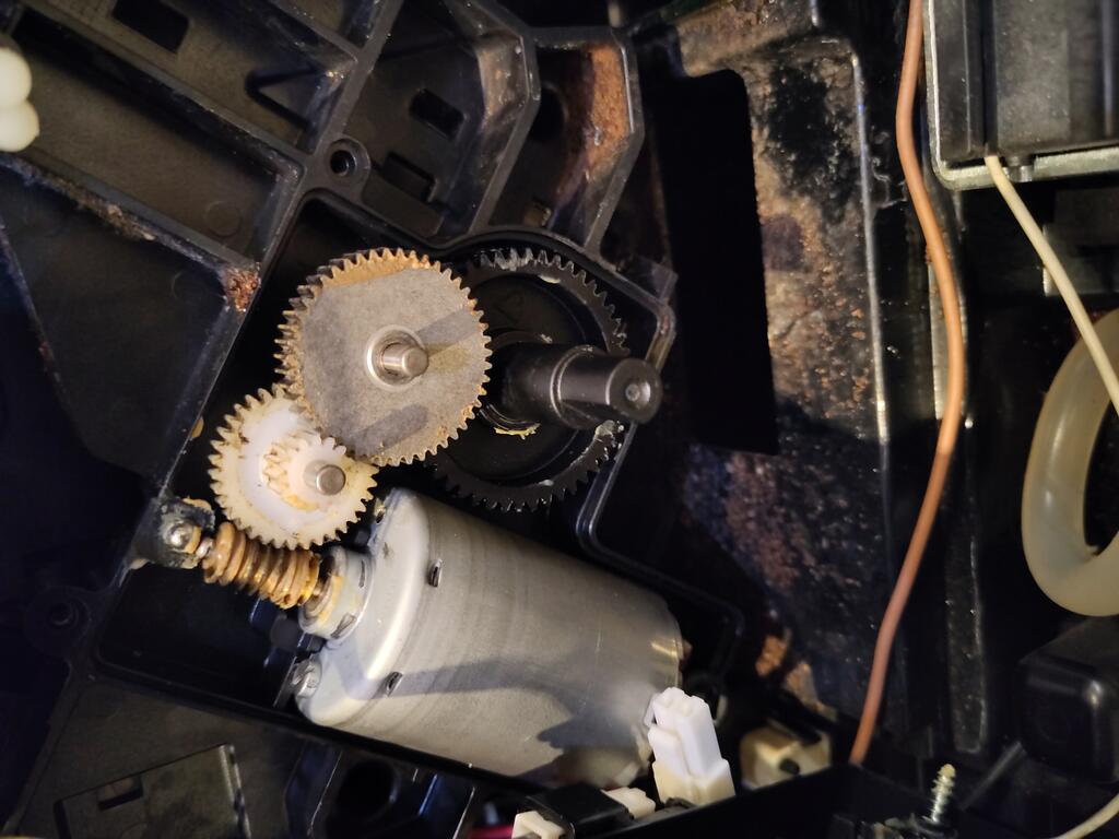

bei der Maschine lässt sich die Brühgruppe nicht mehr herausnehmen. Beim starten der Maschine kommt die Meldung "Brühgruppe einsetzen". Die ist aber drin und lässt sich wie gesagt nicht entnehmen.
Vorab ein Foto

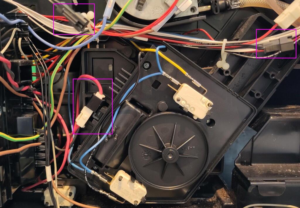

![](https://komtra.de/forum/index.php/Attachment/19124-Melitta-BG-jpg/?thumbnail=1&s=a4d4ec7ea1a7a4cd1e98feb8458a9babae3e4c75)
Die oberen beiden Stecker im lila Kasten waren bei allen Tests nicht verbunden da sie mit dem Gehäuse verbunden sind. Ich hoffe einfach mal sie sind für diese Tests nicht notwendig, wenn doch bitte melden.

Ich habe mal versucht an den Stecker (lila Kasten Bild oben) für den Motor 9V anzulegen, Plus ans rote, Minus ans schwarze Kabel. Das Rad hat sich geschätzt um 3 Grad gedreht, danach ist obiges Foto entstanden. Jetzt dreht sich nichts mehr. Sollte bei anliegender Spannung sich der Motor einfach immer weiter im Kreis drehen? Kann der Motor sich in beide Richtungen drehen wenn ich die Polung tausche, oder besser nicht?

Ich habe noch diesen Beitrag gefunden Grundstellung Antrieb Melitta, Nivona und Miele Maschinen, sowie ältere Bosch, Krups und Siemens was die Grundstellung angeht. Das Rad dort ist ca. 180 Grad verdreht zu meinem. Ist das Foto relevant und muss ich das Rad "einfach" in die Stellung bekommen und dann kann ich die Brühgruppe wieder entnehmen?
Frage 5:
In dem ersten Thread stand was man könne den Motor von Hand in die Grundstellung drehen. Sollte ich an der schwarzen Scheibe drehen können? Kann ich nicht. Im Uhrzeigersinn oder gegen den Uhrzeigersinn?
Frage 6:
Es stand auch im Forum dass man diese Scheibe wohl abnehmen kann. Leicht geht da nichts, ich könnte versuchen mit einem Schraubendreher sie abzuhebeln, habe aber Bedenken dass dann was bricht. Daher die Frage, wirklich abhebeln oder ist die irgendwie anders befestigt?
