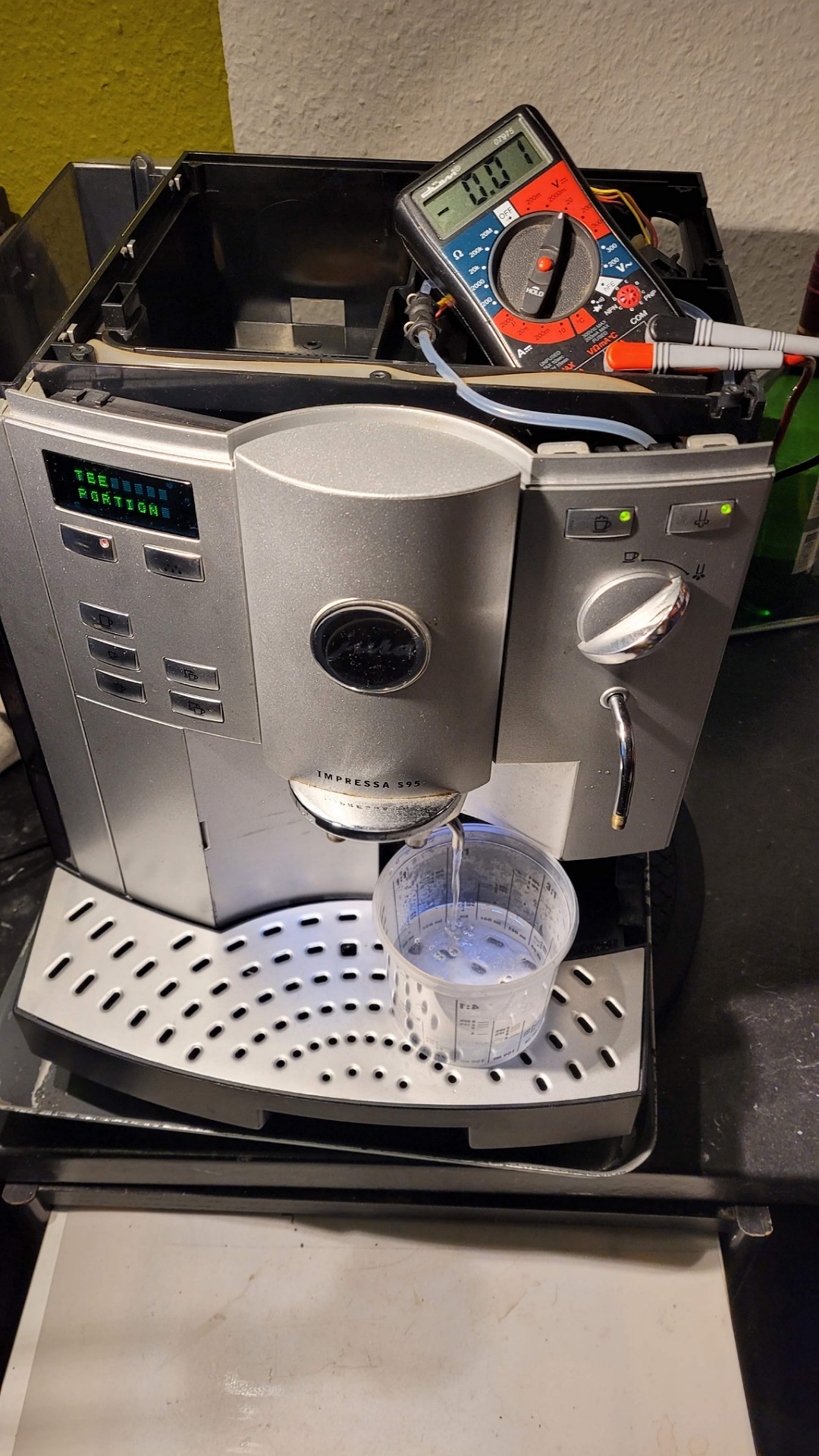

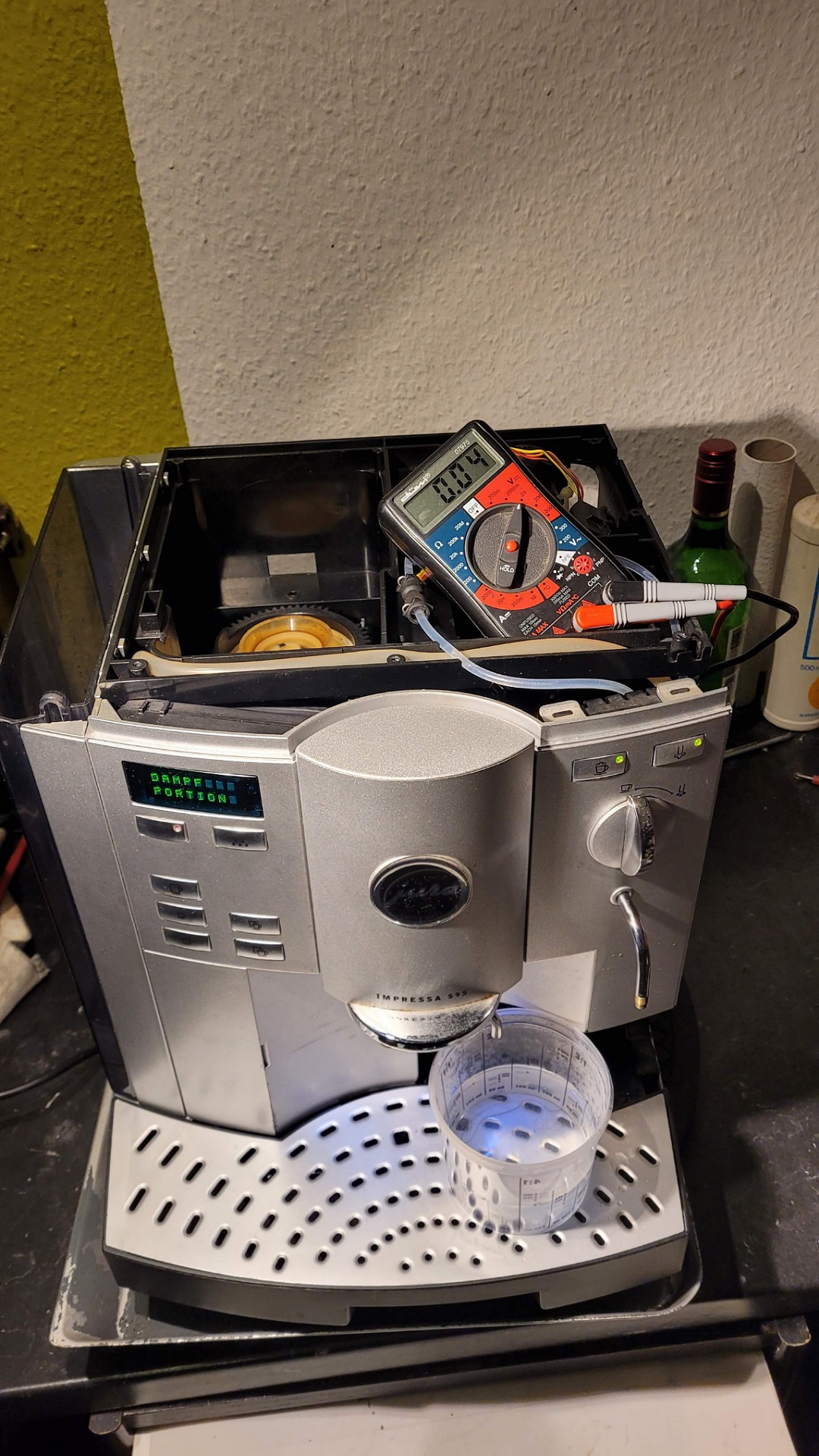

    • Hier erstmal die ersten Bilder
      Die Front, deutet auf die S95 hin, welche Elektronik dahinter ist.. Keine Ahnung. Müssen wir rausfinden.
      Die Leistungsplatine getauscht beide Auswirkungen gleich.
      Und das Magnetventil, gereinigt und revidiert. Bei 230V hilfsspannung klickt leise hörbar und dicht.
      Baue heute nachmittag zusammen und Berichte die einzelnen Schritte.
      Meine Vermutung in eine S95 ist die Frontelektronik von einer S75 eingebaut worden.

    • Ich beschreibe jetzt mal kurz (oder lang) was ich heute dann gemacht habe.
      Zusammen gebaut dann gestartet... Beschreibung ...Schritt für Schritt.
      Einschalten, Schale fehlt, Wasser füllen, Aufheizen, Gerät Spülen, Gerät bereit... bis hierher alles normal.
