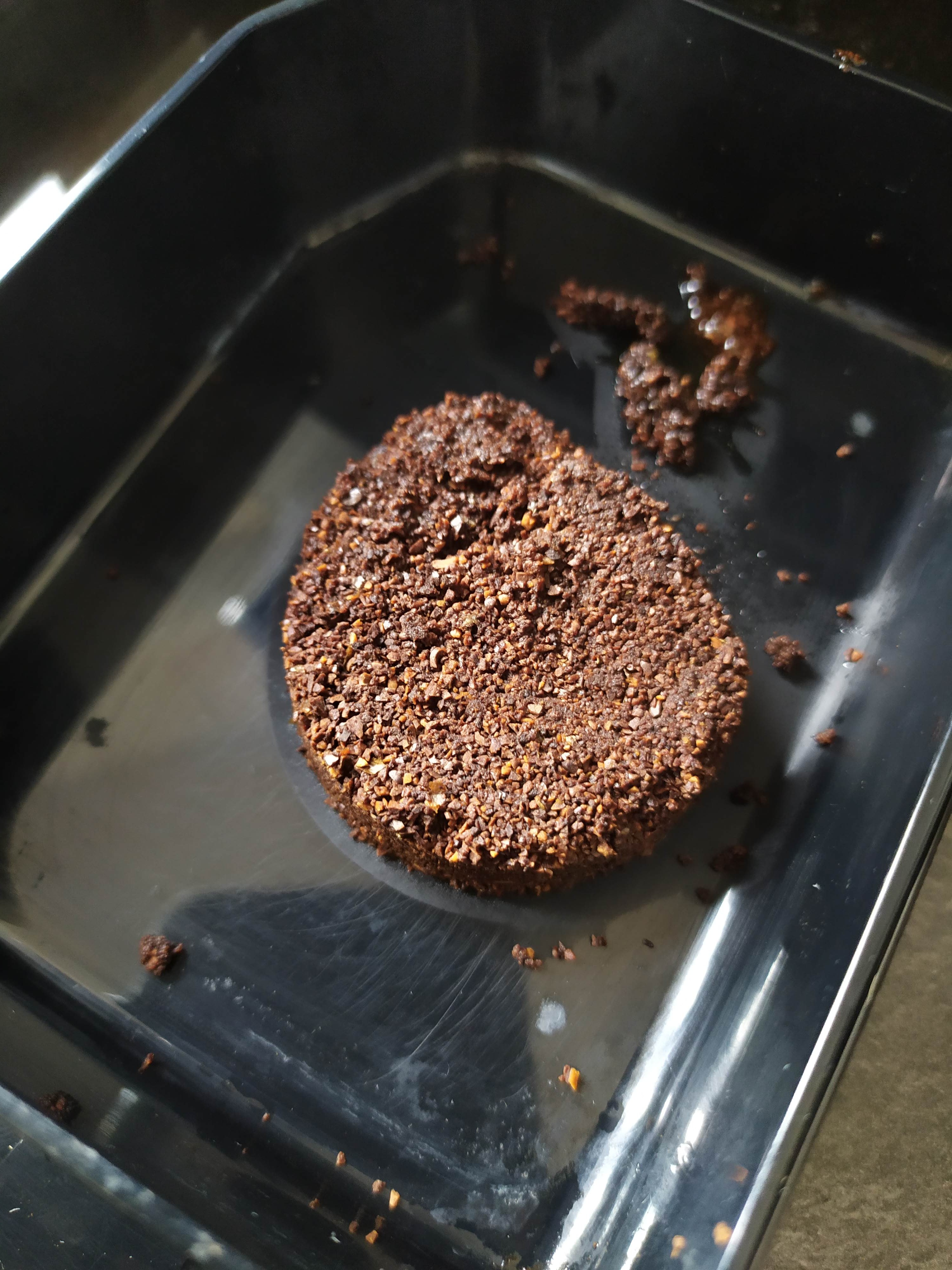

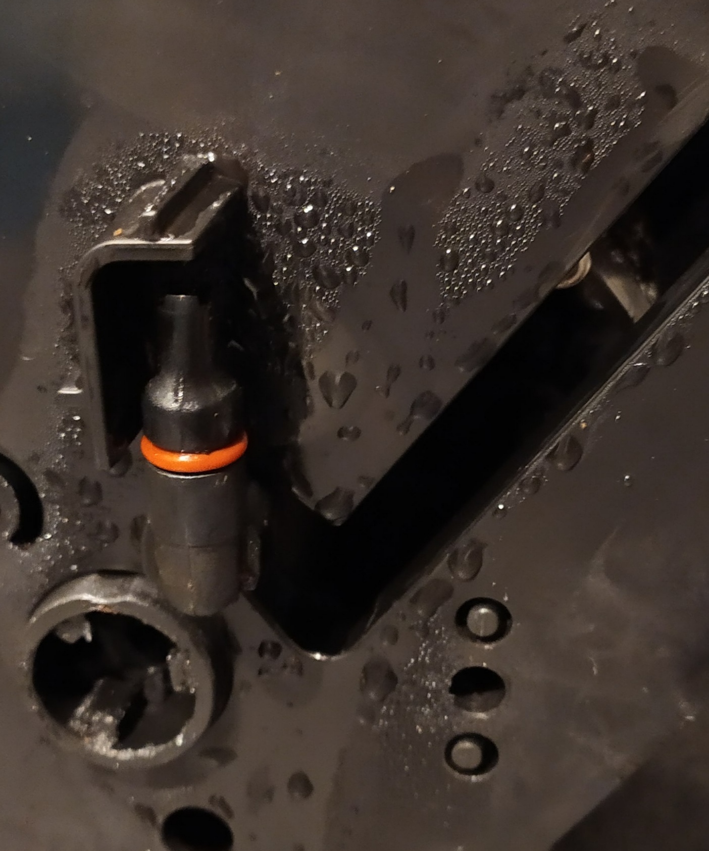

ich habe seit Kurzem das Problem, dass kein Kaffeebezug mehr möglich ist. Der Kaffee landet in der Auffangschale unten. Die Brüheinheit geht ab einem gewissen Punkt nur schwer rein, ich muss mit Kraft deücken um den Hebel umlegen zu können.
Zur Geschichte:

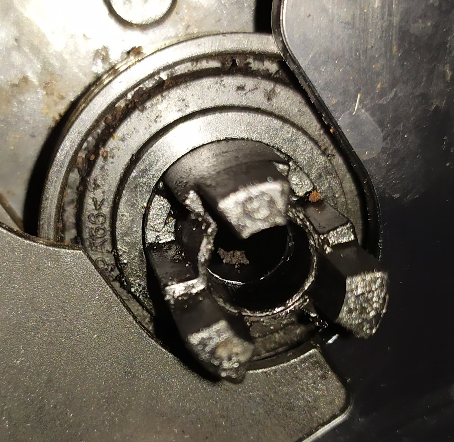

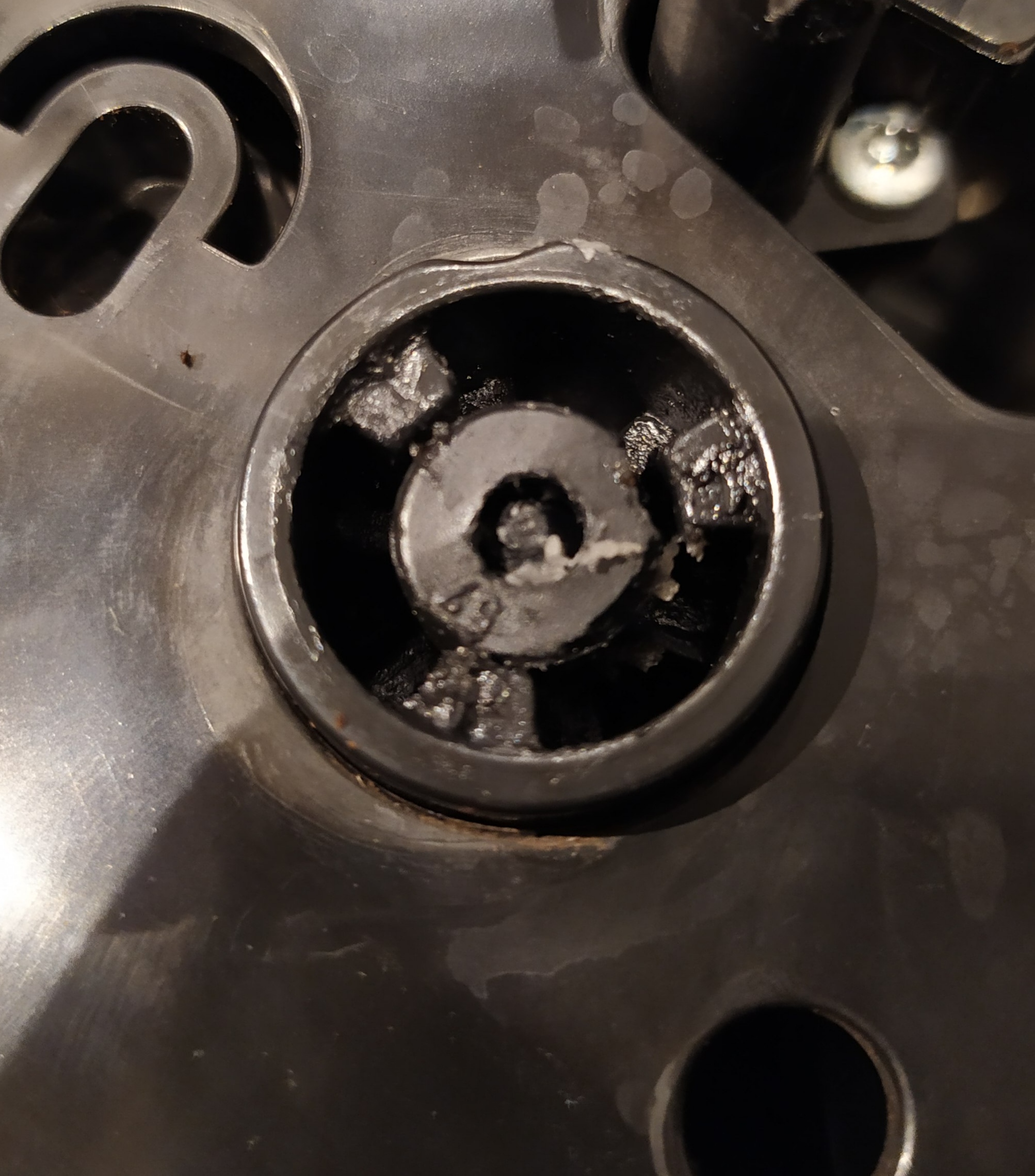

Vor einiger Zeit hatte sich der Antrieb und die Brüheinheit verklemmt. Die Brüheinheit hatte ich mit Mühe und Not herausbekommen und den Antrieb wieder in Position fahren lassen (Schalter innen mit Schraubendreher gedrückt und eingeschaltet).
Dann habe ich die komplette Brüheinheit komplett zerlegt, gereinigt, neu geschmiert und wieder zusammengebaut. Erstmal hatte ich das obere Formgummi vergessen und der Kaffe lief unten rein. Das Gummi habe ich dann nach Recherchen hier im Forum wieder eingebaut. Danach ging der Kaffeebezug erstmal wieder.
Nach einiger Zeit kam das Problem, welches ich jetzt habe. Ich konnte nicht herausfinden, warum sich die Brüheinheit nur schwer bis ans Ende reinschieben lässt. Bei Kaffeebezug kommt auch so ein Puffendes Geräusch und danach läuft der Kaffee unten rein.
Hat jemand eine Idee was defekt ist? Drainageventil?! Dichtungen an der Brüheinheit sind auch noch alt.
