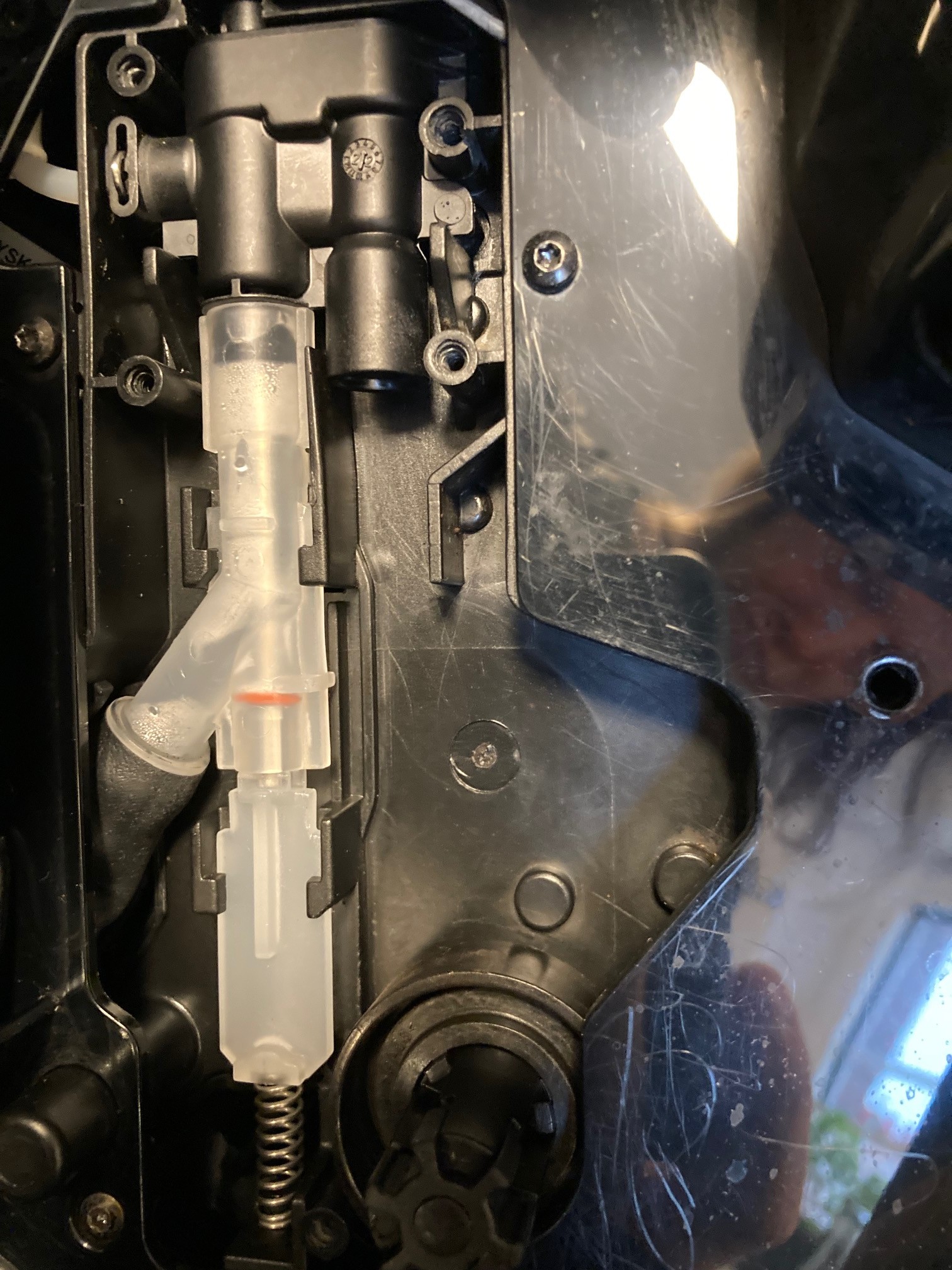

    • Guten Abend.
      Ich habe meine Varianza komplett zerlegt, den Antrieb wieder gängig gemacht, das Drainageventil getauscht und alles mühsam (für einen Laien wie mich...) wieder zusammengebaut.
      Bei erster Inbetriebnahme läuft schon bei der Spülung das Wasser schon nicht durch den Auslauf, sondern gelangt offensichtlich anderswohin...
      Ist vielleicht eine blöde Frage, aber was wäre der wahrscheinlichste Fehler, zB beim Zusammenbauen, welcher dieses Problem verursacht haben könnte? Ich habe an den (Wasser-)schläuchen eigentlich wenig gemacht, könnte es ggf auch an einem (falsch) eingebauten Drainageventil liegen?
      Danke!
    • Danke schonmal. Ich hoffe/denke, daß ich genau diese Punkte korrekt beachtet habe. Das Drainageventil war wie gesagt neu und habe ich genau wie geliefert verbaut. Ich habe ein Foto angehängt. Mitnehmer dürfte auch korrekt sitzen.
      Ich meine ich hätte leichte Probleme mit der Brüheinheit gehabt, kann es sein, daß ein Defekt dort (weil zB etwas klemmt) für das Problem verantwortlich ist?
    • Tatsächlich tendiere ich gerade dazu, die Brühgruppe nochmal zu zerlegen. Evtl habe ich dort einen Fehler gemacht bzw eine Dichtung vergessen...
      Für mich es auch so aus, als würde das Wasser von dort kommen.
      Zum Video - mir ist es irgendwie nicht gelungen, eine kompakte Videodatei zu erzeugen, daher der Weg über icloud.
