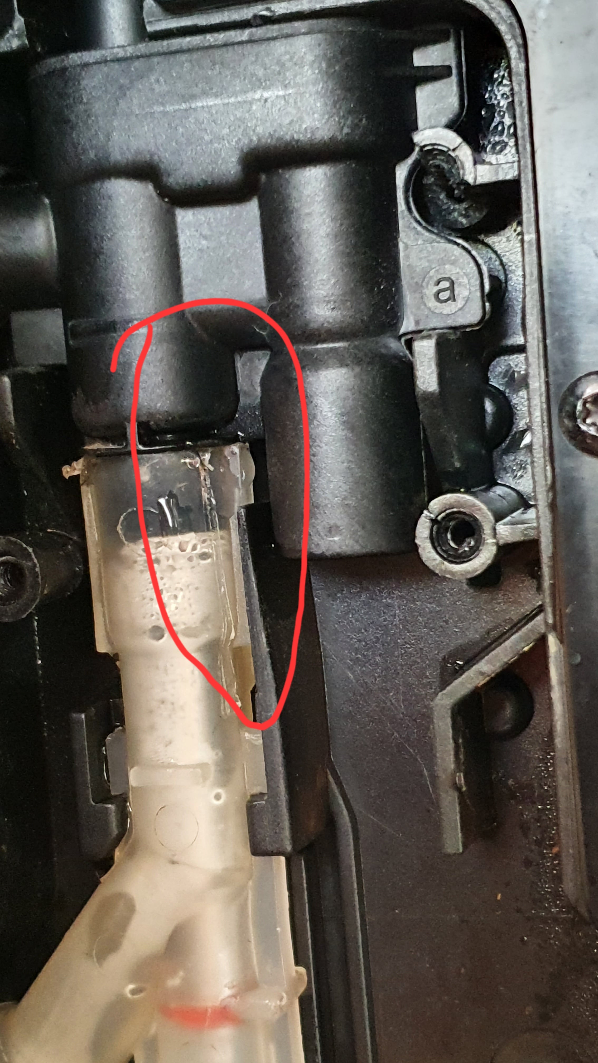

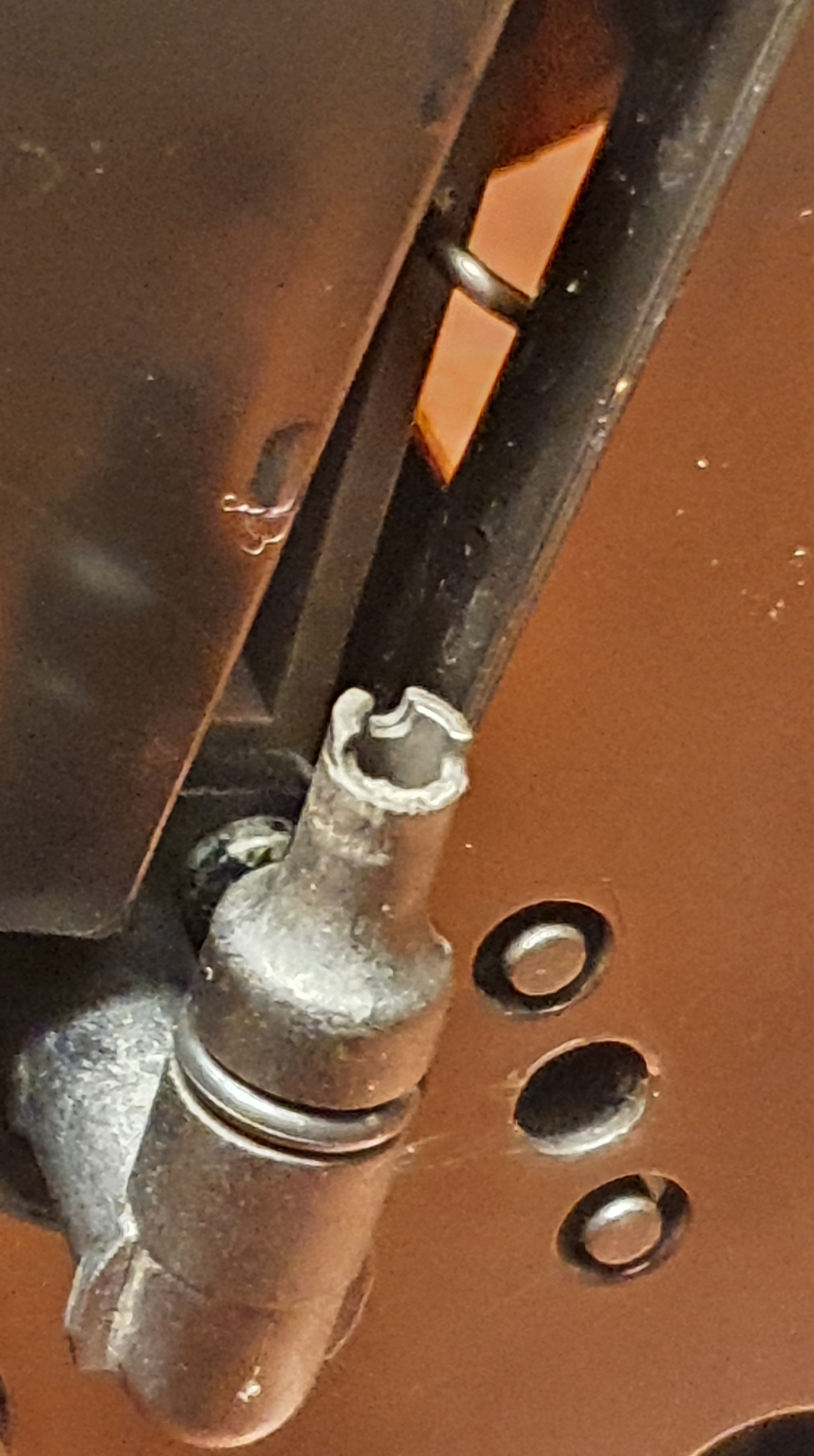

      Das letzte das ich gemacht habe bevor es aufgehört hat zu funktionieren war anscheinend zu fein gemahlenen Kaffee in den Pulverschacht verwendet zu haben. Danach kamm erstmal wenig Kaffee raus beim ersten Bezug und bei den nächsten, gar kein Kaffee mehr. Ich habe die Brüheinheit zerlegt und festgestellt dass verstopft war. Trotzt Renigung steht das Problem immer noch. Ich habe ein Video gemacht vom Spüllgang. Jetzt ist an der Einlaufstutze eine der drei "Zähne" gebrochen. Ich hoffe dass die Info reicht.

      Ob das das einzige Problem ist kann man nicht sagen, aber mit
      einem defekten Einlaufwinkel kann es nicht zuverlässig funktionieren.
      Bevor dieser nicht ersetzt ist, macht es überhaupt keinen Sinn
      über weitere Fehler nachzudenken...

      Ok. Ich werde dann erstmal ein neue Einlaufwinkel kaufen

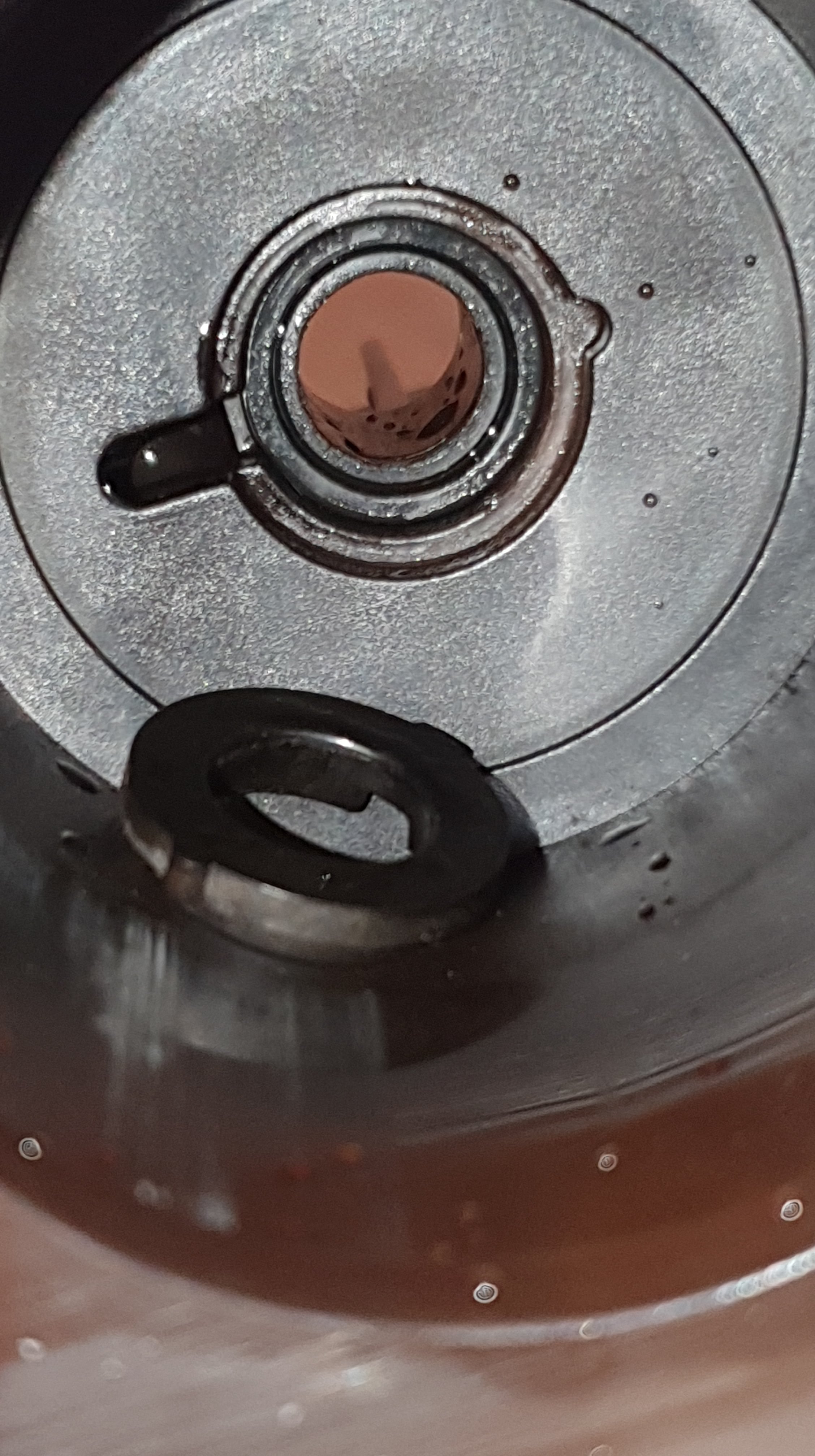

    • Ich habe mir alles im Detail angeschaut und es sieht alles in Ordnung aus. Es ist alles auch mega sauber, da ich die brüheinheit im letzten Zeit öfter zerlegt habe als was ich kaffee gemacht habe. Das größte Problem ist gerade mit der Druck denke ich. Es kommt aus dem Auslauf nur ganz wenig Wasser raus beim spülen, aber wenn ich versuche ein Kaffee zu machen, komm gar nichts raus uns man sieht hinten rechts in der Schale (ungefähr bei drainageventil) das Wasser, bzw. Kaffee rausfliesen statt aus dem Auslauf

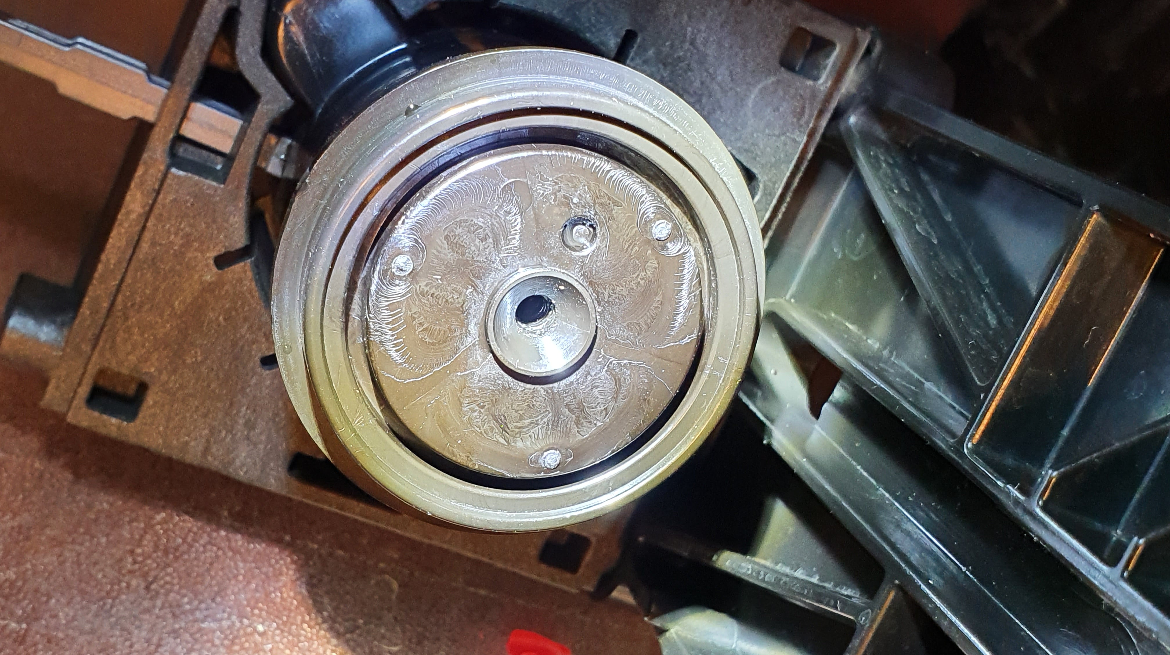

    • Wenn das Cremaventil verstopft, kann kein Wasser fließen und
      es läuft zwangsläufig im Bereich des DVs in die Schale!
      Stelle fest, ob das Cremaventil wieder verstopft ist. Wenn das so
      ist, ist es auch unerheblich ob das alles in Ordnung "aussieht".
      Wenn es in Ordnung ist, kommt kein Kaffeemehlhinter das Sieb!
      Darüber hinaus kann es selbstverständlich noch weitere Probleme
      z.B. mit einer zu schwachen Pumpe geben - aber definitiv: ES DARF
      KEIN KAFFEESATZ hinter das Sieb gelangen.

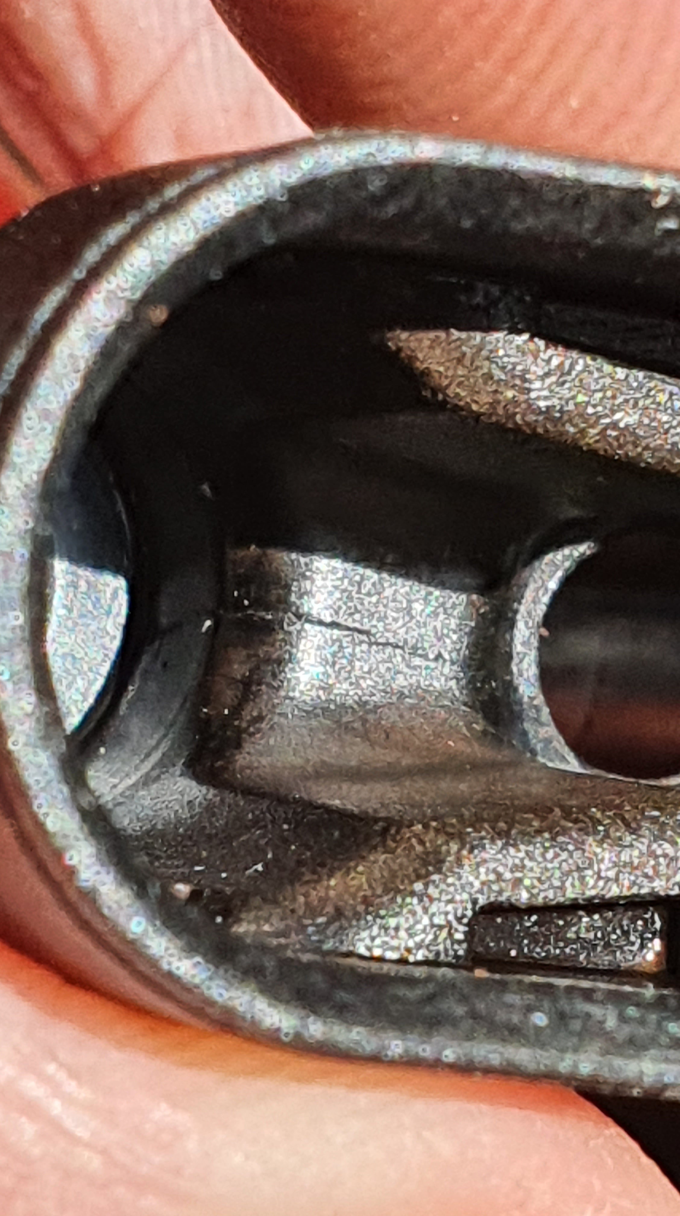

    • Ich verstehe. Das Thema Verstopfung ist ertmal gelöst. Ich habe das Cremaventil sauber gemacht und alles nachgeprüft und vorsichtig wieder aufgebaut.
      Danach habe ich das Drainageventil auseinandergebaut und ein Riss entdeckt. Ich habe es erstmal zum testen mit sekundenkleber von innen und außen geklebt um zu testen ob es eine Unterschied macht. Und es kommt tatsächlich wieder Kaffee raus. Ich habe ein Paar Fotos gemacht. Dichtung unter den Stößel habe ich auch gewechselt.
