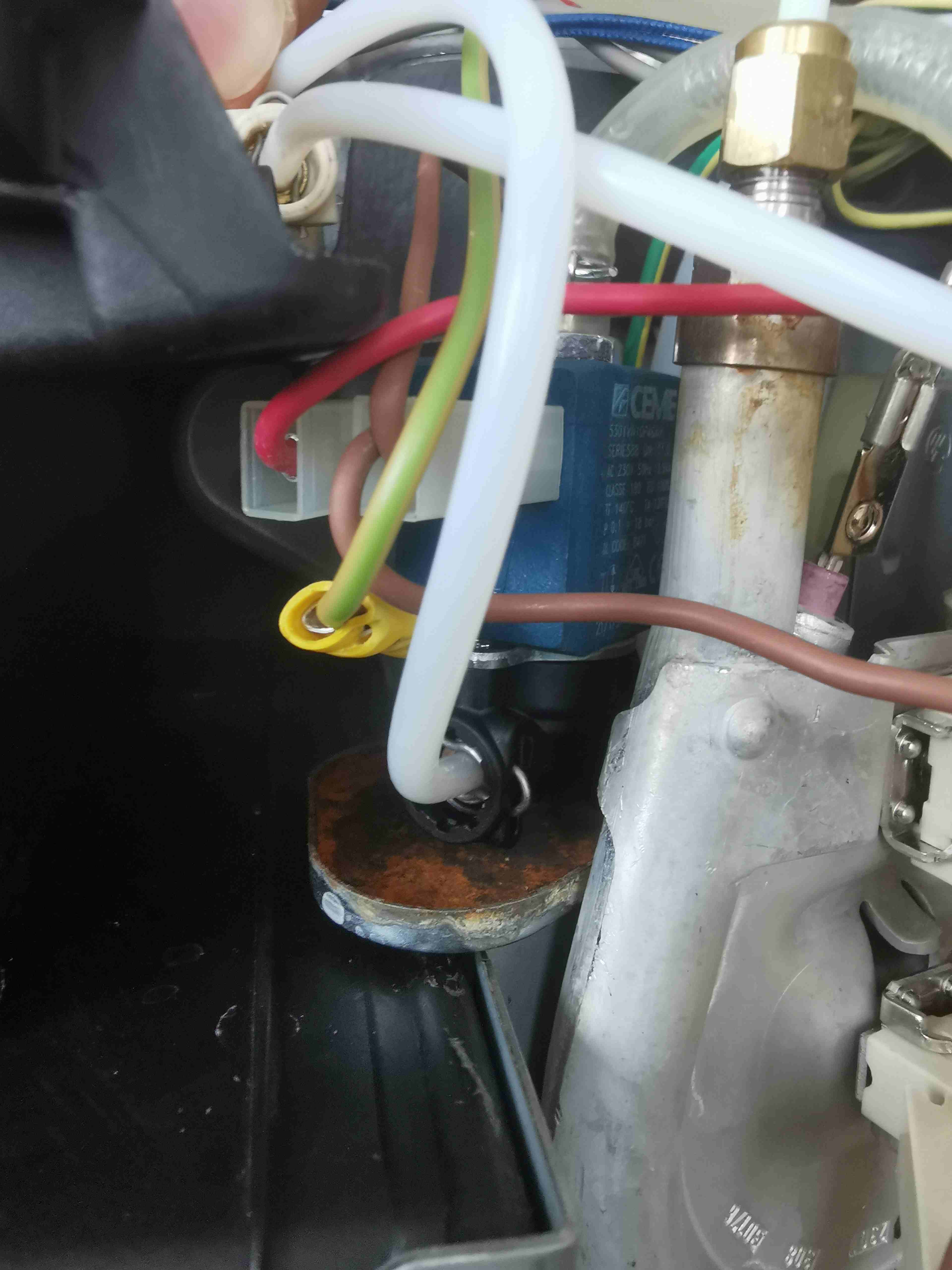

    • [img]https://komtra.de/media/images/ew-evelations-thumb/7313219431.JPG[/img]Am oberen Anschluß (Druckschlauch) kommt Wasser. Untere nicht. Wenn ich richtig verstanden habe, ist das der Überdruckanschluss, wo kein Wasser kommen darf. Ich dachte, da dieser auf das Solenoidventil führt, (dicker Schlauch)ndass dies der Anschluss für den Wasser/Dampfkreislauf ist. Die Leitung zum Brühkolben steht unter Wasserdruck. Sprich. Im abgezogenen Zustand tritt bei Kaffeebezug Wasser aus. Aus der Druckleitung die aus dem 3 Wegeventil führt, kommt bei Dampfeinschaltung kein Wasser bei abgezogener Druckleitung. (Die kurze Leitung die auf die "Schnellheizung" führt) Ventil ist zu Beginn der Reparatur gewechselt worden. Einziger Unterschied zum alten Ventil ist lediglich der Kunststoffunterteil. Vorher aus Metall. Sollte dieses Teil einen Schlag weg haben?

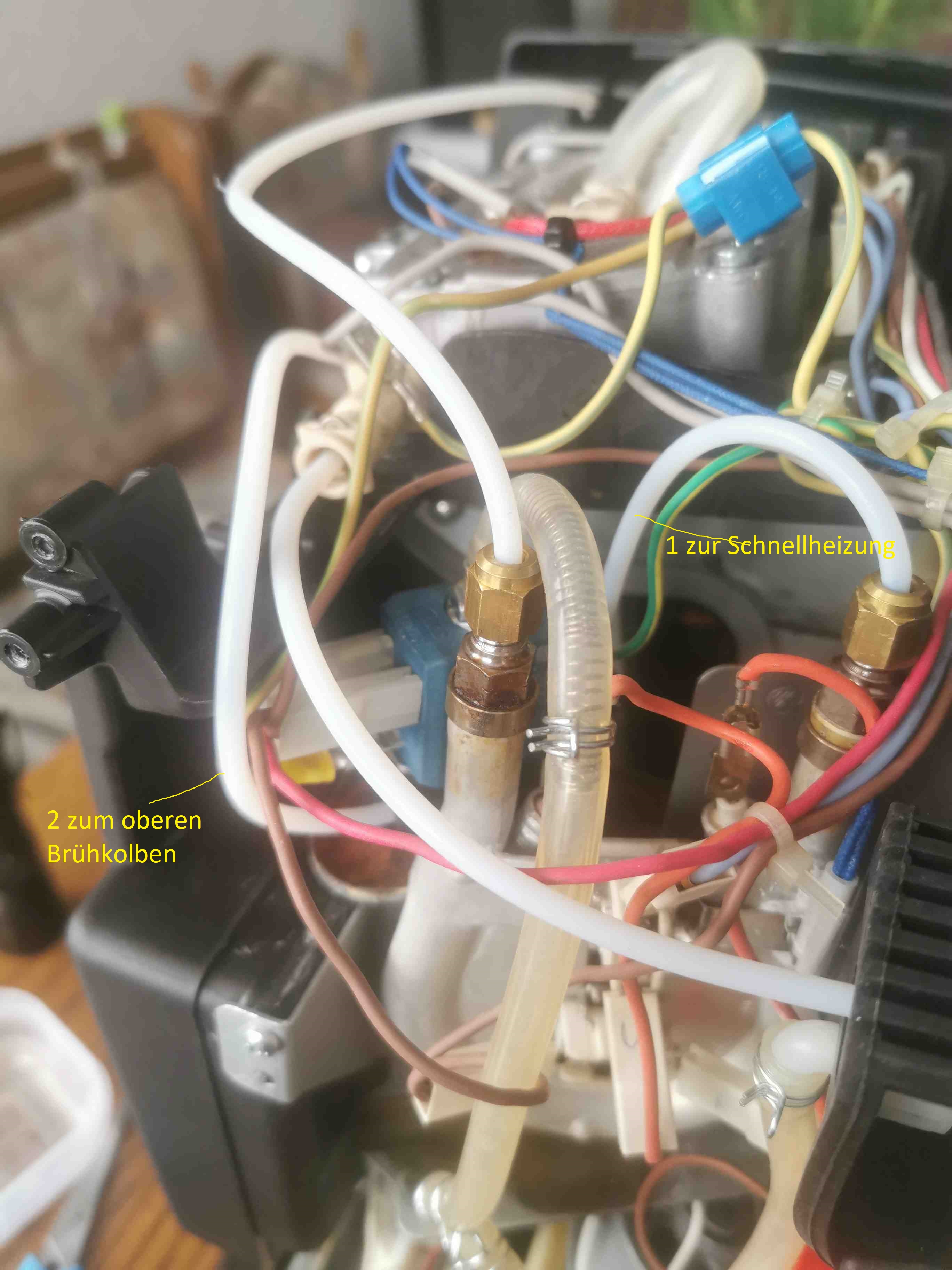

    • Mir ist gerade noch etwas eingefallen. Zur Bezeichnung auf dem Dreiwegeventil. Habe es in gleicher Richtung wie das Alte eingebaut.Kontakte liegen links. Dementsprechend liegt der Ausgang, Nr. 2 ebenfallls links.Da geht der Druckschlauch vom oberen Brühkolben rein. Die Seite mit der Nr. 1 läuft über kurzen Druckschlauch auf den Schnellheizer. Heini hat dazu was geschrieben. Hoffentlich ist das nicht verkehrt rum. Habe mich an der Optik des Ventils und der Richtung der Kontakte orientiert ;(
      Liest sich für mich, als wenn es verkehrt herum eingebaut ist. Der Schlauch vom Brühkolben sollte an 1, 2 Richtung Dampfheizung. Wenn du oben auf dem Magnetventil die Mutter löst, kannst du den blauen Block, die Magnetspule, in alle Richtungen drehen. Unten das eigentlich Ventil ist entscheidend.

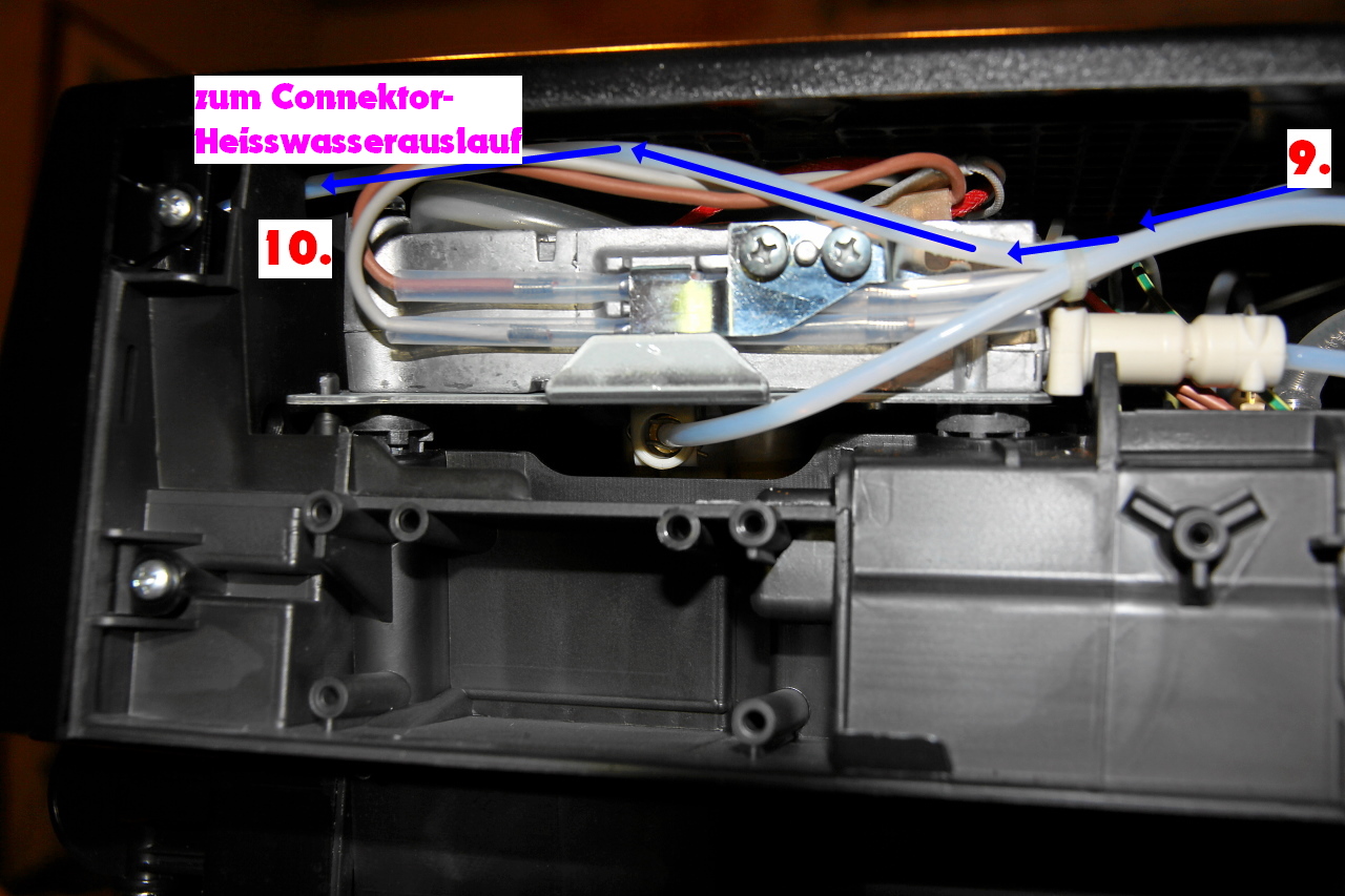

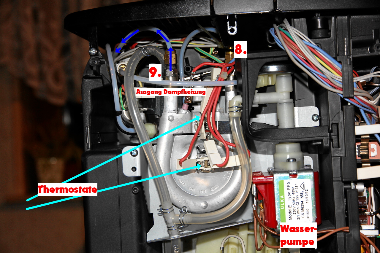

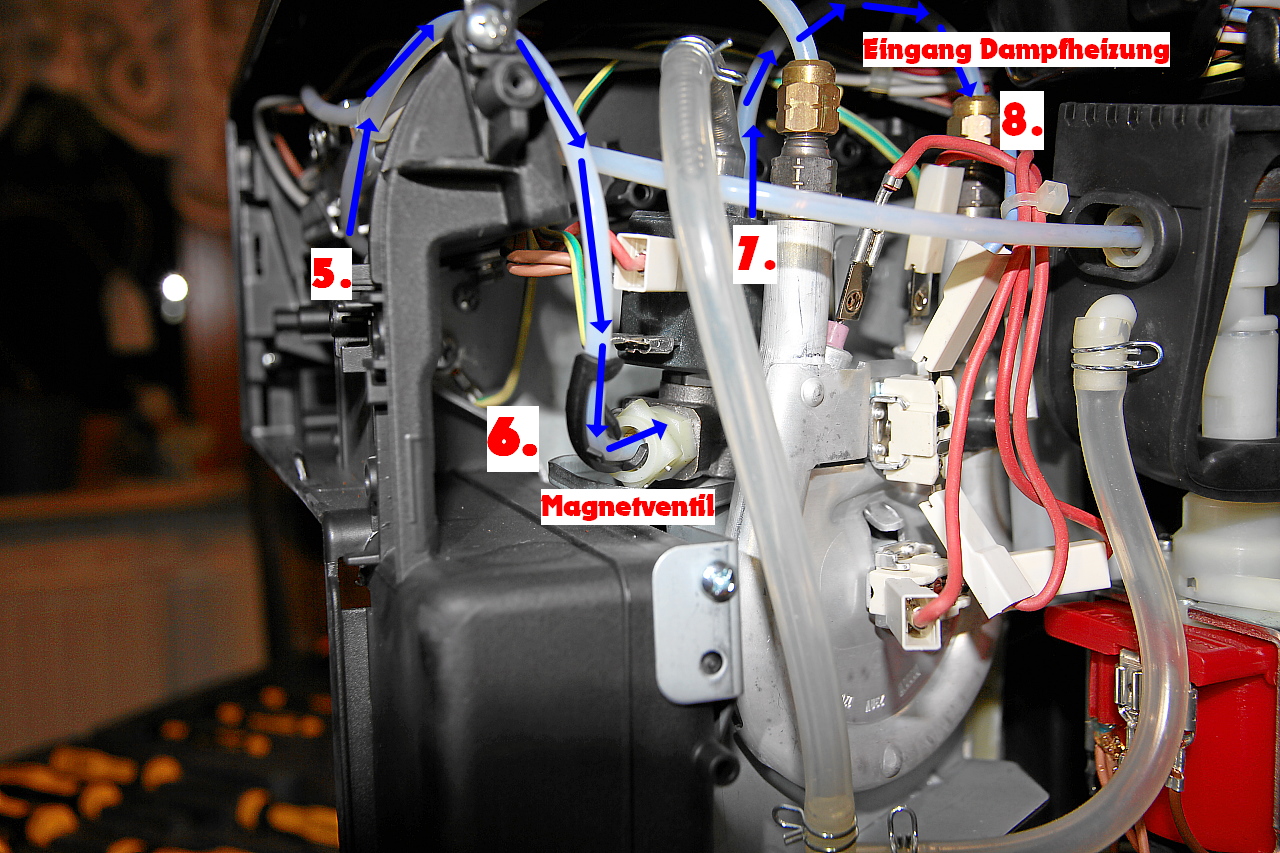

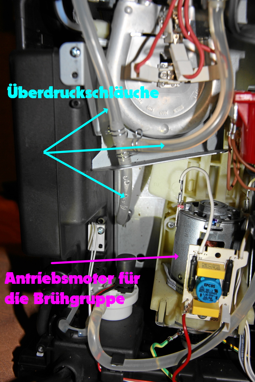

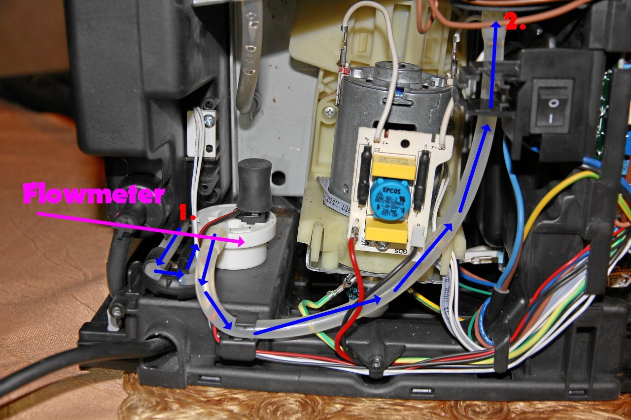

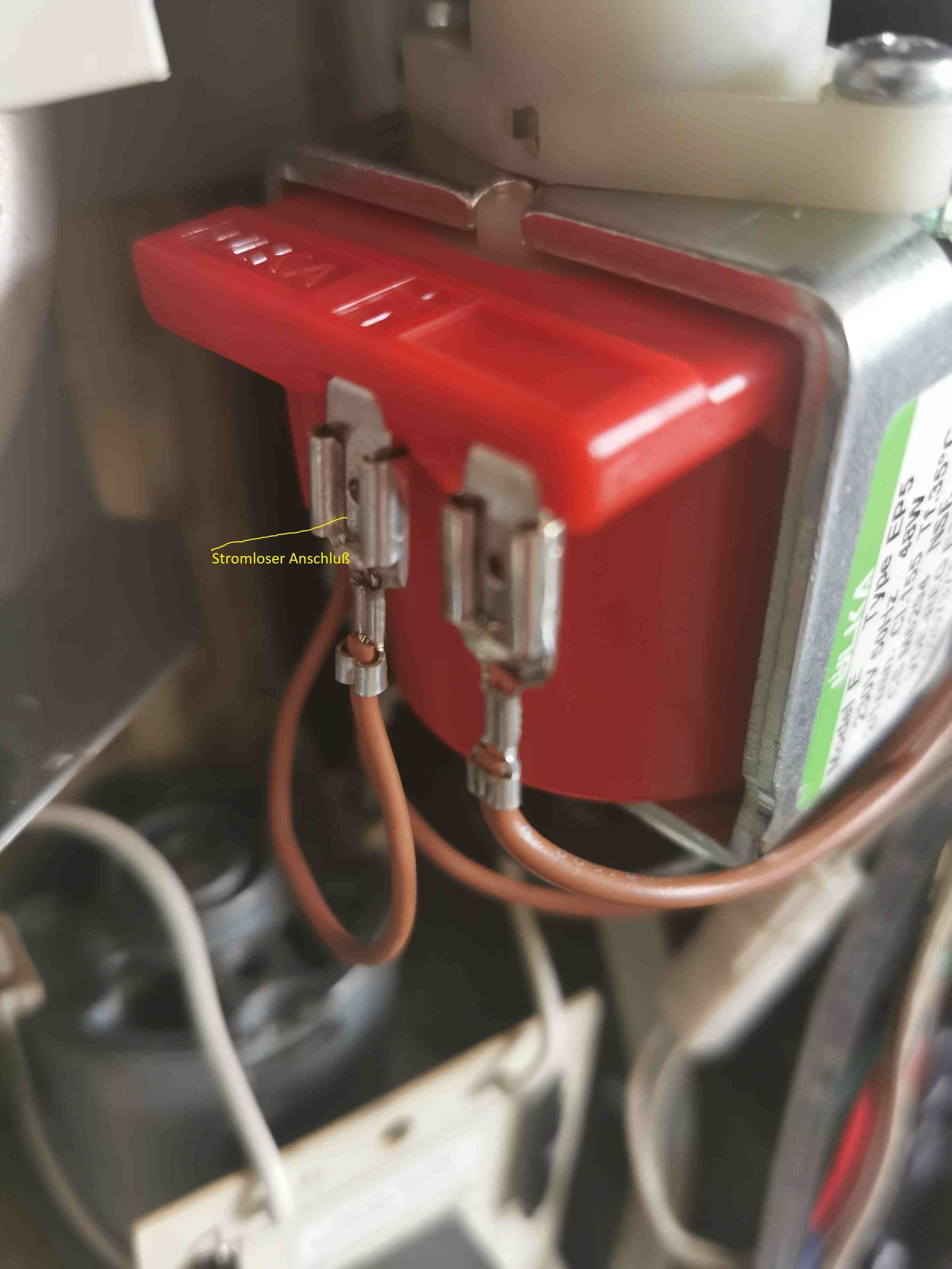

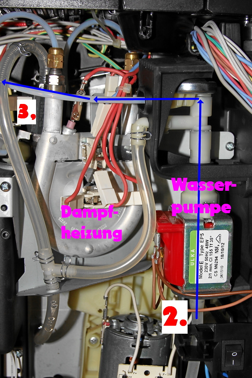

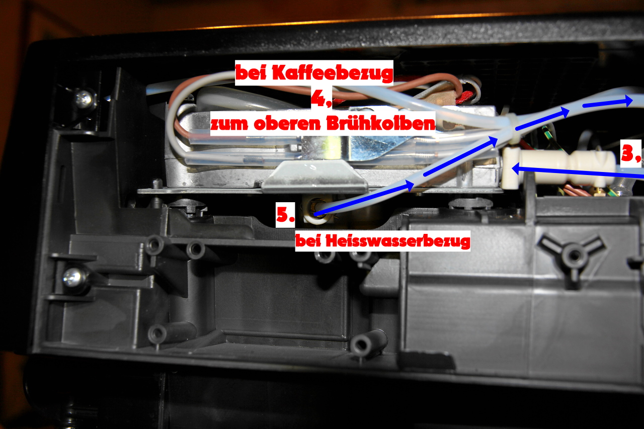

    • Hallo Günni,
      hier kannst du mal vergleichen.
        582,01 kB, 1.280×853, 83 mal angesehen
        608,15 kB, 853×1.280, 80 mal angesehen
        411,45 kB, 1.280×853, 77 mal angesehen
        676,7 kB, 1.280×853, 81 mal angesehen
        616,89 kB, 1.280×853, 80 mal angesehen
        399,77 kB, 1.280×853, 69 mal angesehen
        512,36 kB, 853×1.280, 76 mal angesehen
      Gruß Peter
