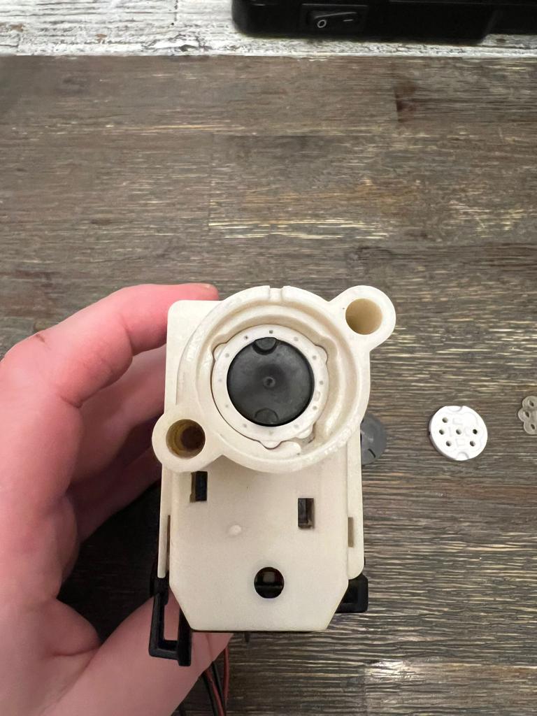

      Soeben habe ich gesehen, dass beim Mitnehmer vom Keramikventil die zwei Nasen abgebrochen sind :/
      Ist das normal / Verschleiß oder weißt das eventuell auch auf weitere Probleme hin?
      Woher bekomme ich alternativ so einen Mitnehmer? I Shop hier ist er leider nicht verfügbar :(
        417,56 kB, 1.536×2.048, 78 mal angesehen
    • Nein,
      das Drainageventil hat damit erstmal nichts zu tun.
      Schaue auch dass die zwei Keramikscheiben nicht
      zu schwer drehbar sind. Evtl. HAUCHDÜNN ETWAS
      Silikonfett zwischen die zwei Scheiben geben.

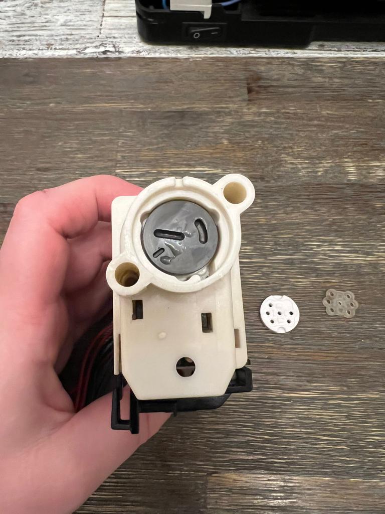

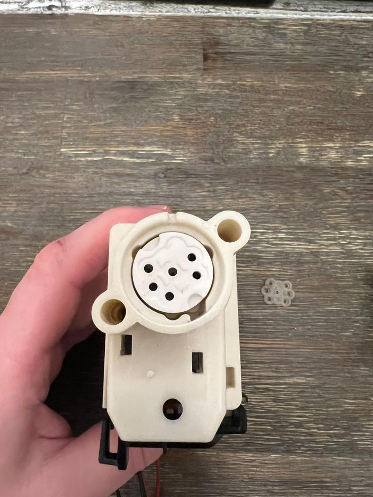

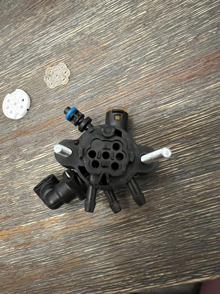

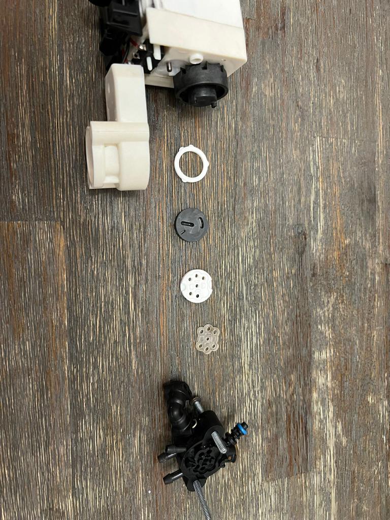

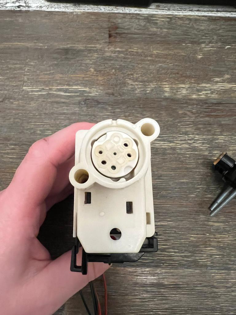

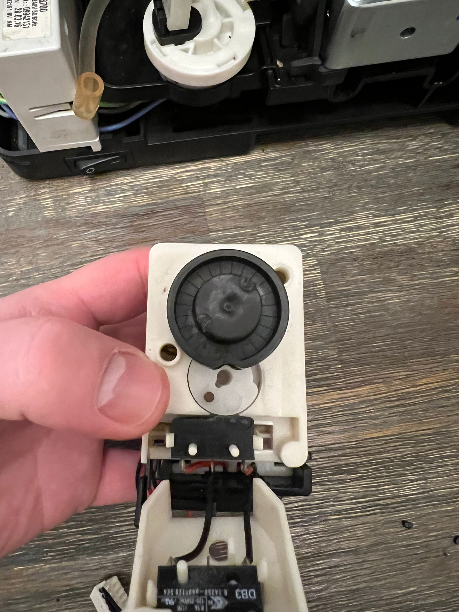

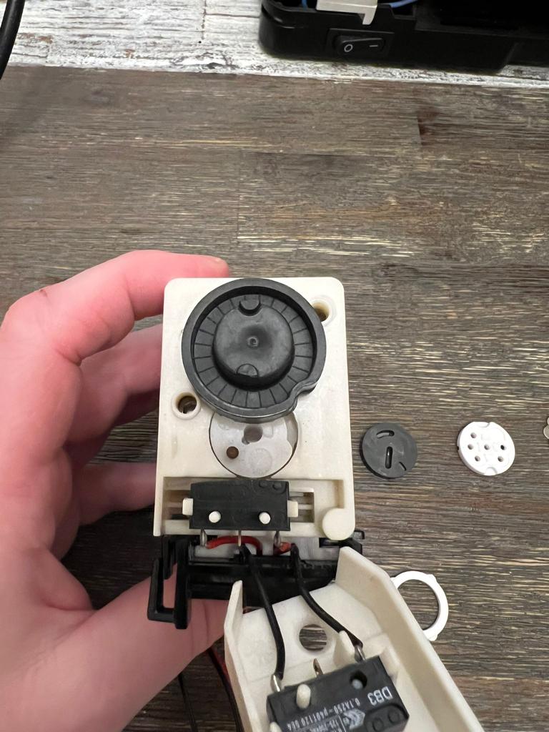

    • So habe ich mein Keramikventil zusammengebaut:
        105,31 kB, 768×1.024, 68 mal angesehen
        117,03 kB, 768×1.024, 71 mal angesehen
        179,31 kB, 768×1.024, 75 mal angesehen
        182,48 kB, 768×1.024, 71 mal angesehen
        111,6 kB, 768×1.024, 73 mal angesehen
        108,94 kB, 768×1.024, 70 mal angesehen
        108,2 kB, 768×1.024, 73 mal angesehen

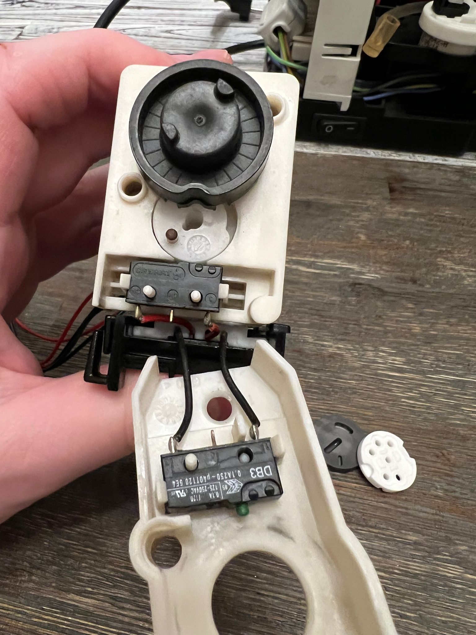

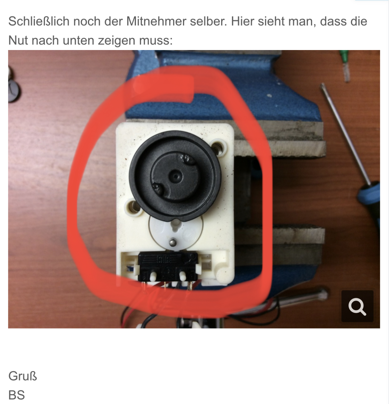

      es gibt unter Anleitungen von Nutzern einen Beitrag
      bei dem gezeigt wird wie beim KV der Mitnehmer
      zur Montage stehen muss.

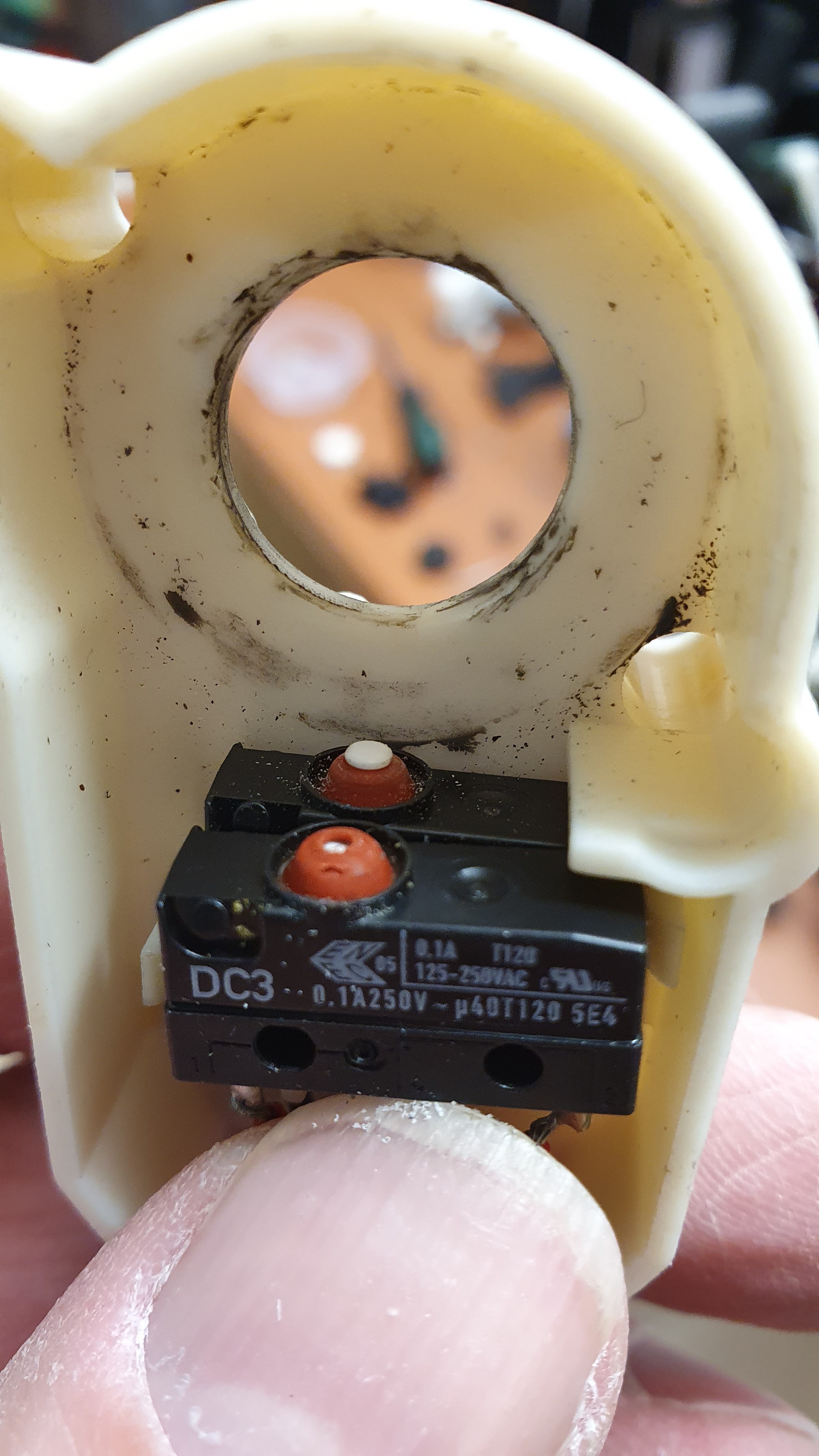

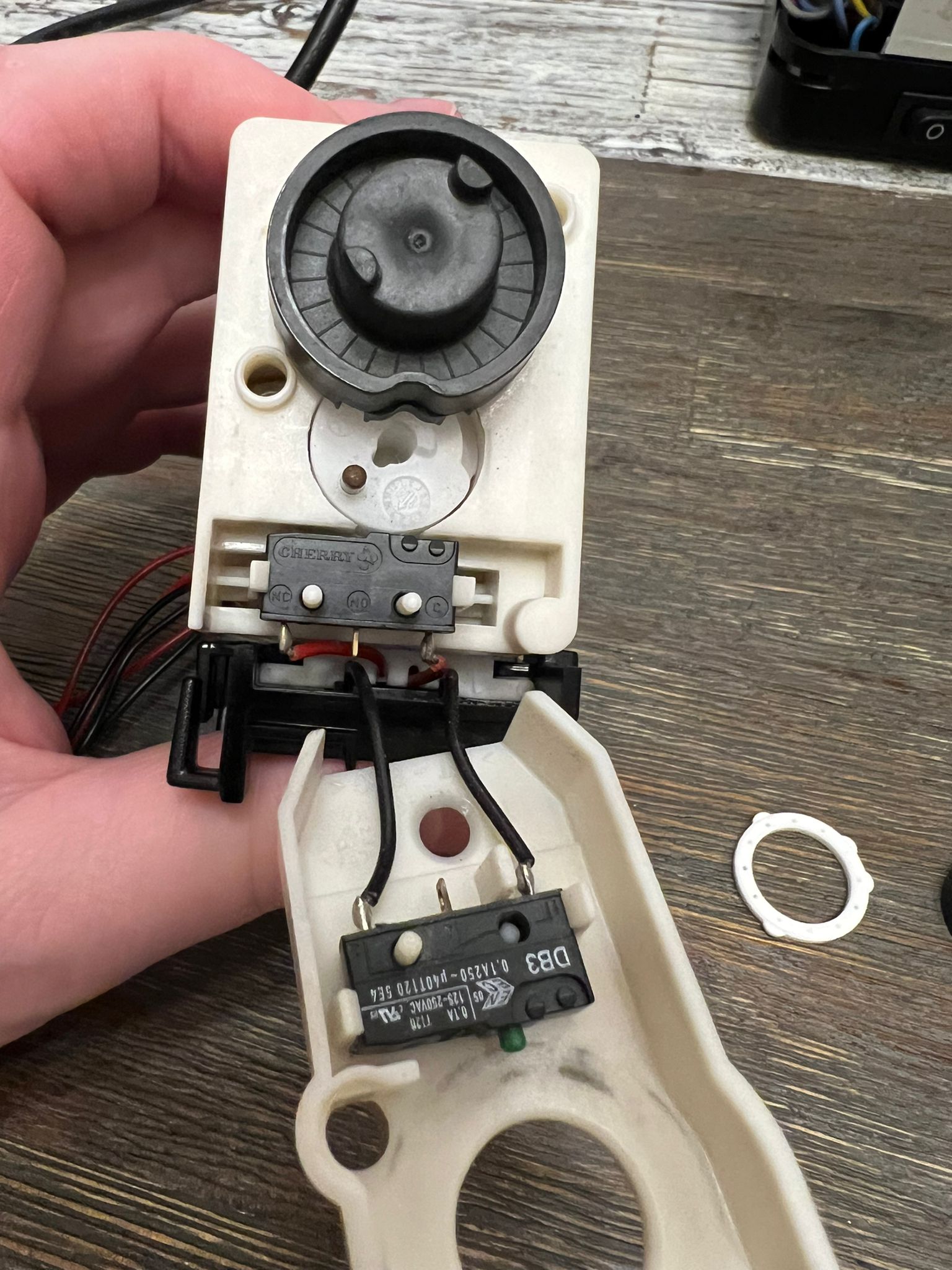

      Schau Dir auch die zwei Microschalter im KV an, das
      sind scheinbar die absoluten Schrottschalter mit dem
      roten Gummi. Zumindest macht mich das DB3 nervös.
      Stelle mal Bilder der Schaltnippel der zwei Microschalter
      ein.
      Zumindest habe ich gerade eines da mit DC3 Schaltern
      Da sieht man gleich, dass was nicht passt und ein Nippel
      „weg“ ist.
    • @BlackSheep muss ich meine Mitnehmer Position wieder nachjustieren? Siehe dein Bild.
      Der hatte heute Mittag noch die Position mit der Nut nach unten X(
