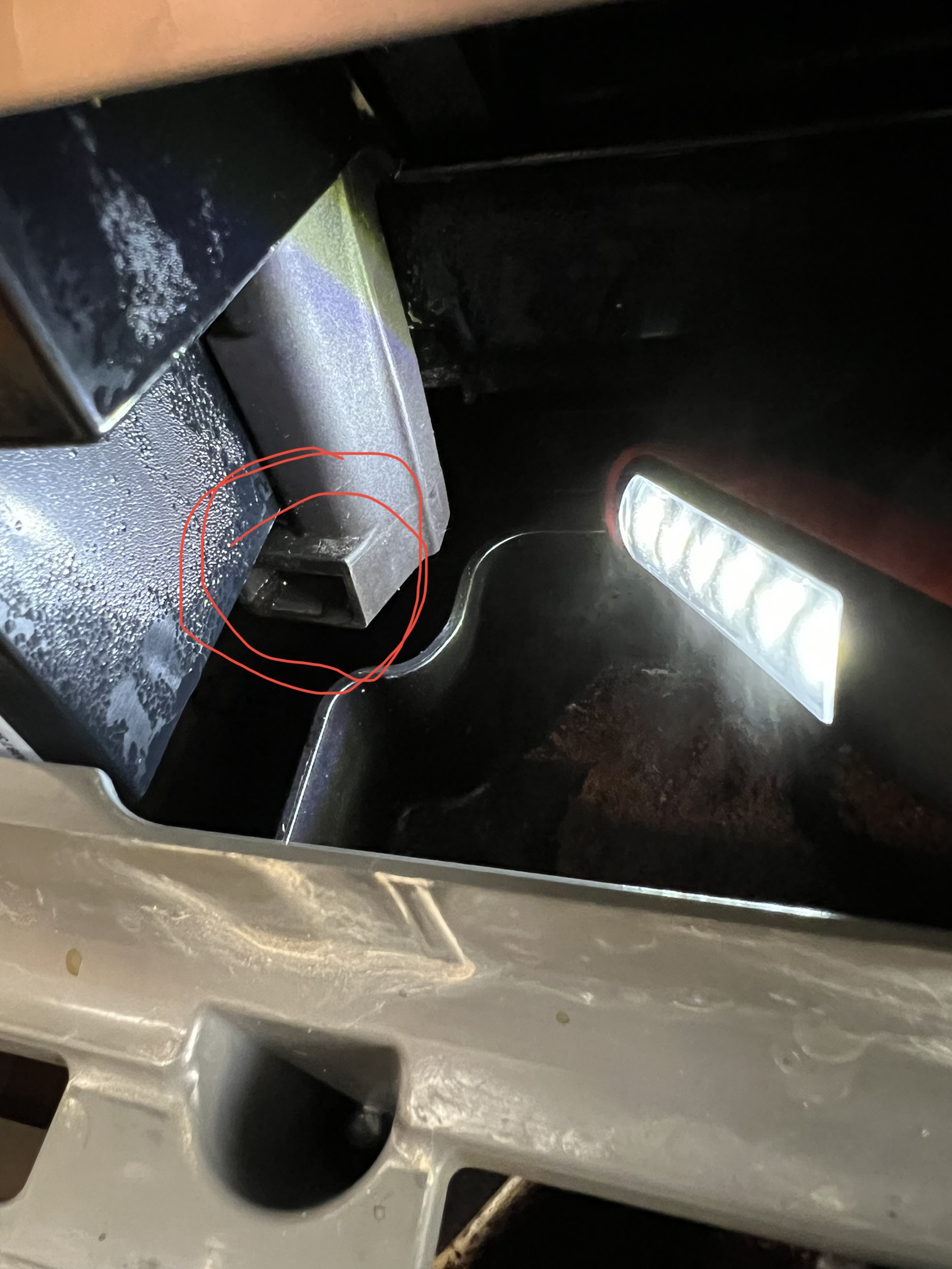

    • @BlackSheep Guten Morgen,
      also, jedes Mal wenn ich das Ventil neu justiere und auf die Ausgangsposition setze, kommt beim ersten Versuch ein Kaffee raus. Sobald ich dann einen zweiten ausgeben möchte, kommt kein Kaffee mehr raus… Das heisse Wasser läuft direkt über diesem Ablauf in die Schale und das trockene Pulver fällt in seinem Behälter.
      Wenn ich dann das Ventil wieder aufschraube, steht es wieder in der vorher alten (falschen) Stellung …

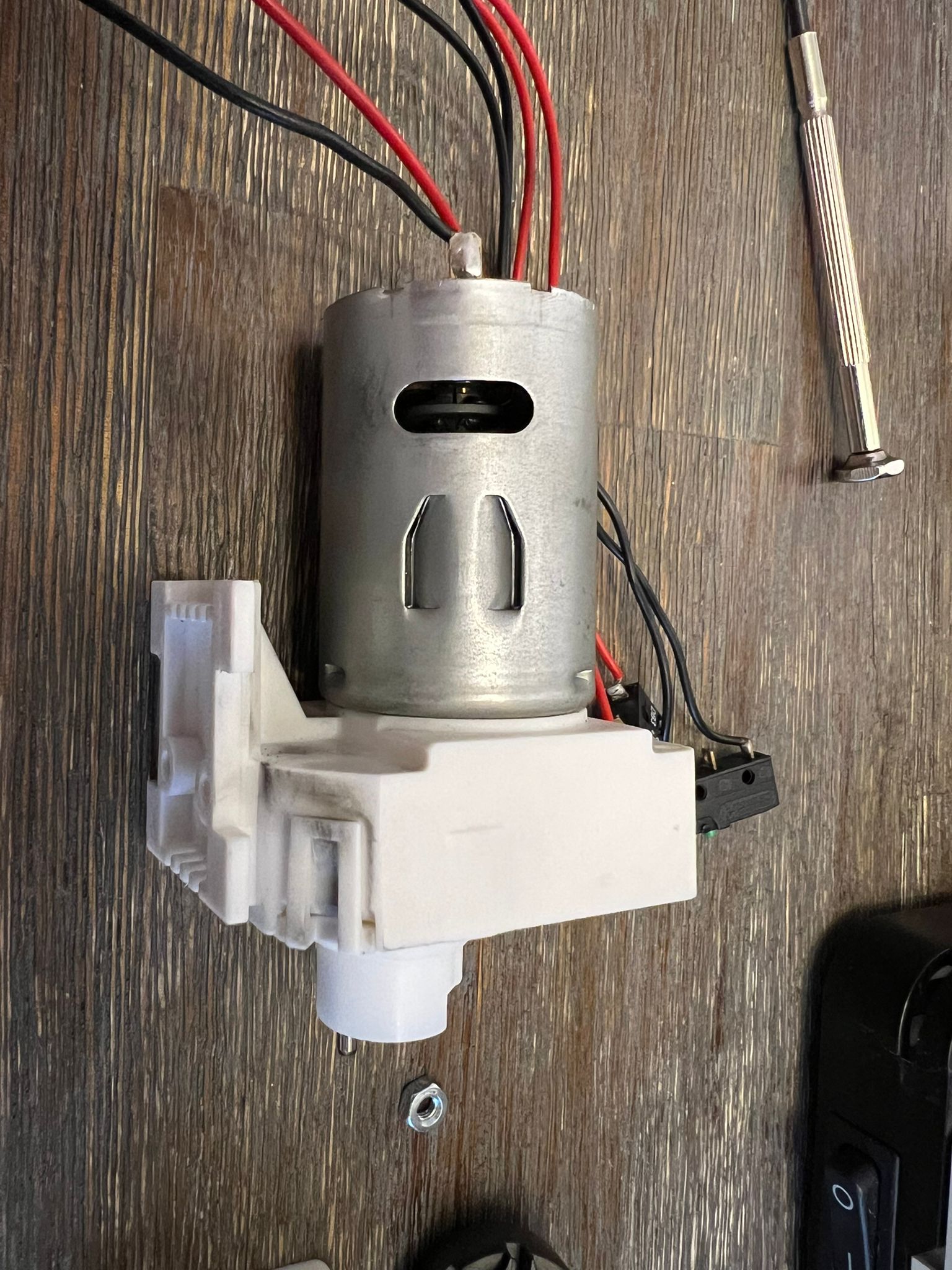

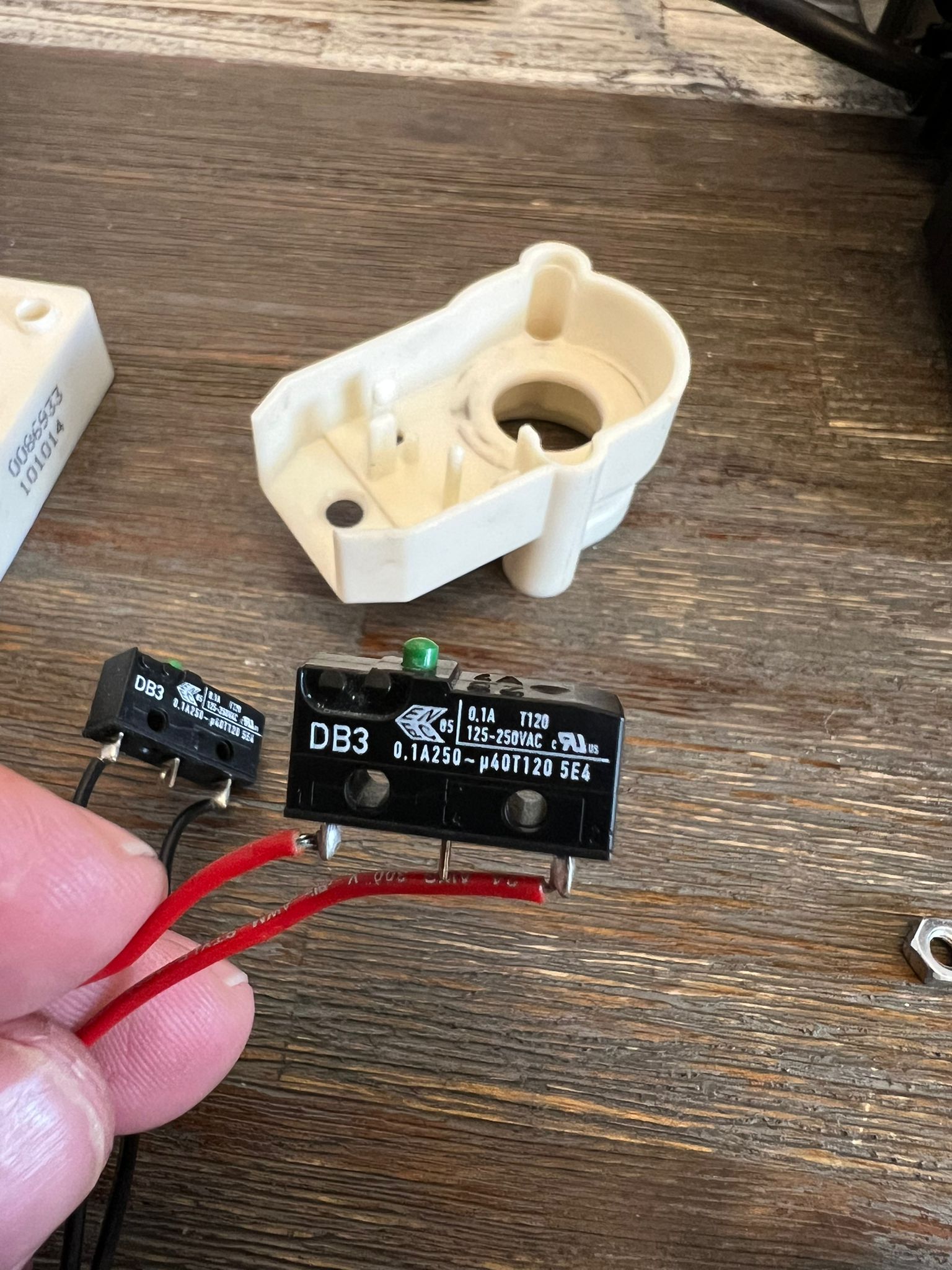

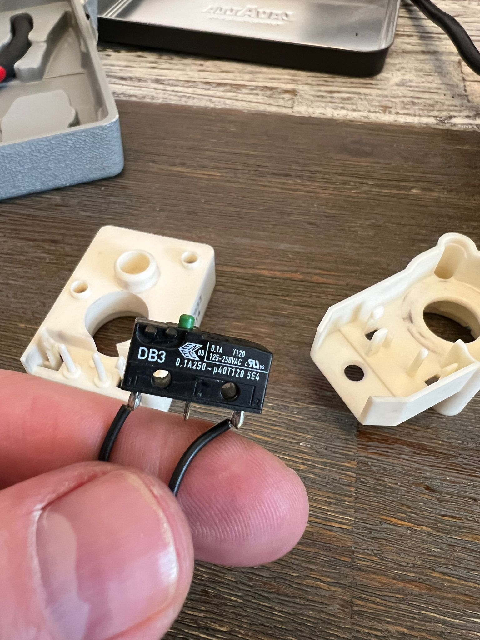

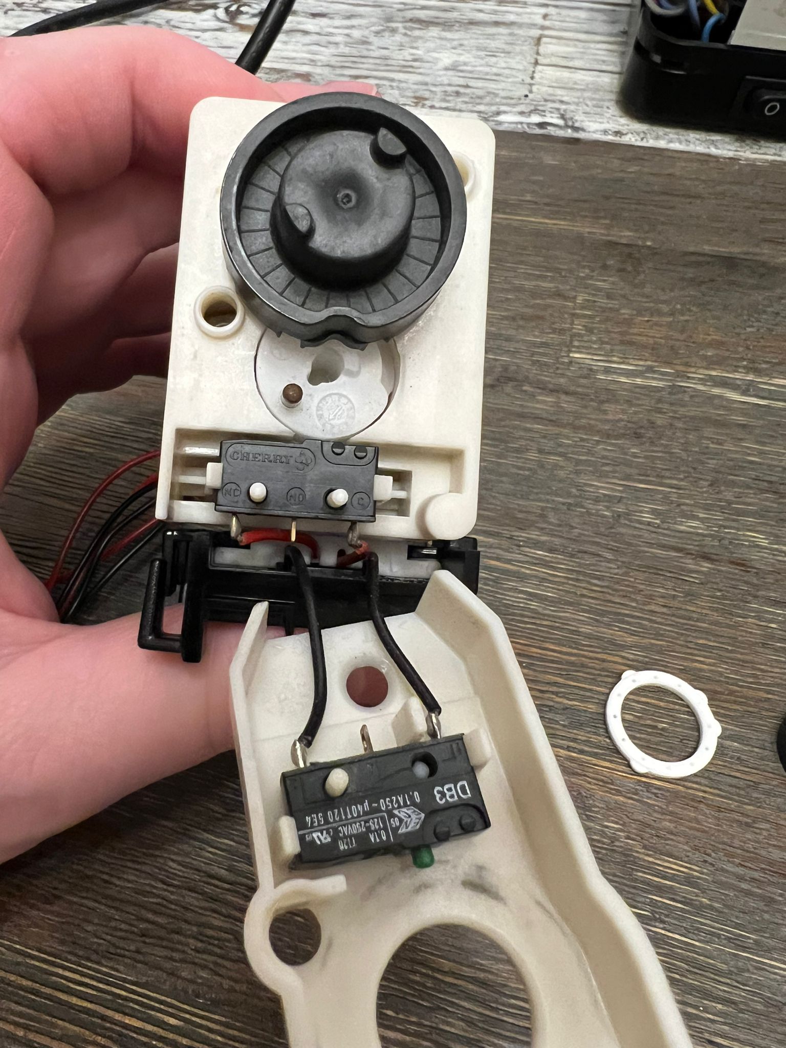

    • So schauen meine Microschalter ausgebaut aus.
      Also Optisch sehe ich nichts, und sie klicken auch noch sobald ich diese betätige.
      Soll ich diese trotzdem mal austauschen?

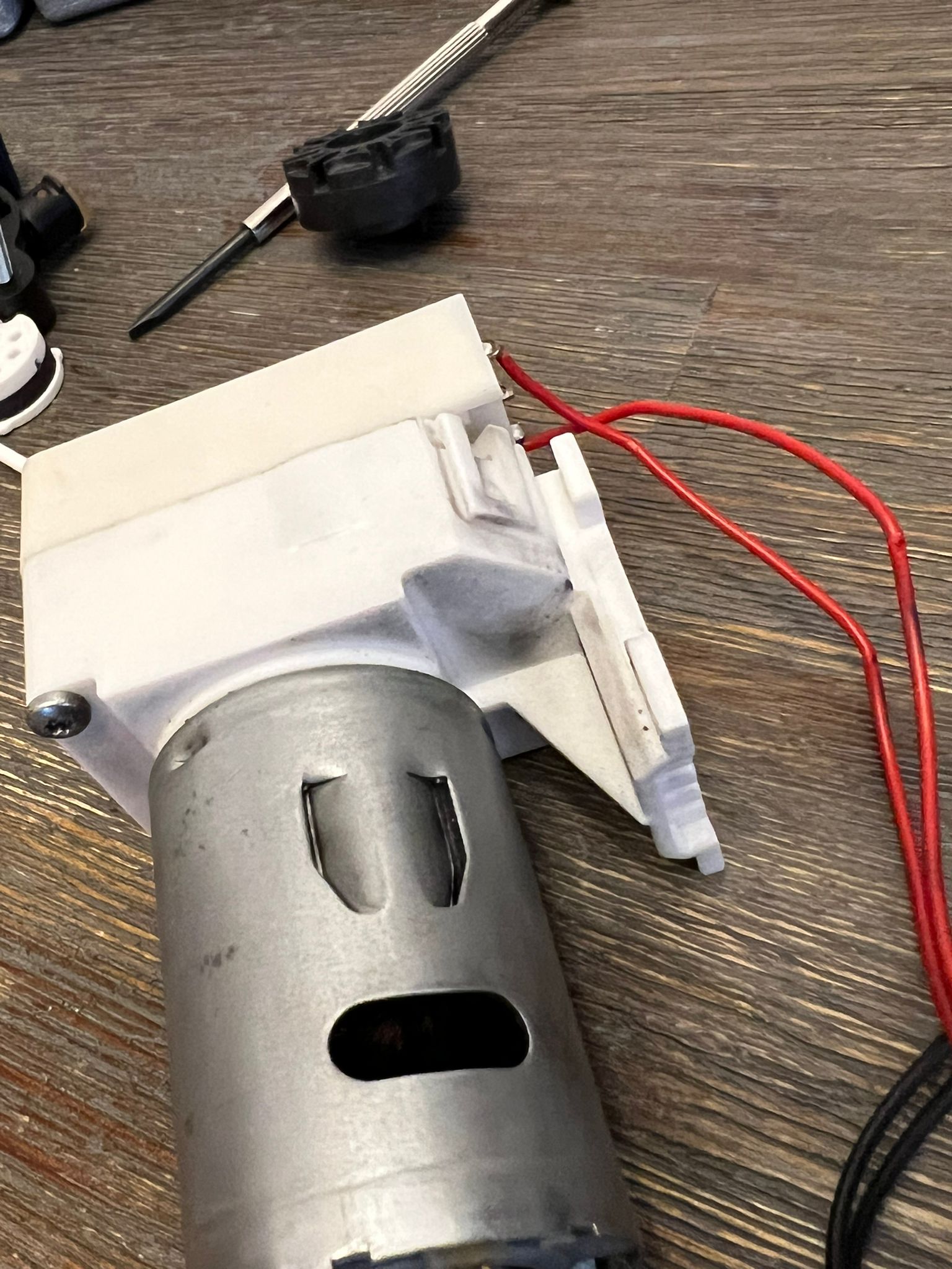

    • PS. An meinem hinteren Teil wo das Keramikventil angeflanscht ist, ist es auch etwas „Schwarz“ ist das normal? Eventuell Kohlen vom Motor? Weil wenn ich mal ordentlich in den Schlitz vom Motor reingepustet habe, kam da auch ein bisschen schwarzer Staub raus.

    • BredT schrieb:
      @BlackSheep wie machen wir jetzt am besten weiter? Was meinst du?
      Wir sprechen seit vielen Beiträgen immer und immer wieder von den
      Microschaltern - warum fragst Du was zu tun ist? Wartest Du auf einen
      "Befehl" die endlich zu tauschen? Da jeder Tipp zu einem Reparatur-
      versuch bzw. der Reparaturversuch selber auch nicht erfolgreich sein
      kann, kann ich nur sagen was ich tun würde.
      ICH würde als erstes die Microschalter ersetzen und hoffen, dass das
      Problem damit beseitigt ist. Wenns die Elektronik ist, kann man die wohl
      nicht reparieren - mehr Möglichkeiten außer einen defekten Anschluß-
      kabel sehe ich da auch jetzt nicht.
      Das mit dem WIR ist etwas schwierig, außer Du packst Deine Maschine
      und kommst bei mir vorbei :D
      Der schwarze Abrieb ist völlig normal und zunächst mal irrelevant, da so
      ein Keramikventilantrieb normalerweise viele 10.000 Tassen hält.
      Meine GIGA X3 hat mittlerweile über 133.000 Bezüge und es ist immer
      noch das erste KV drin.
      Edit: habe die Antwort nochmal ergänzt, da ich am Mobilgerät gestern
      Abend das mit dem gezielten Zitieren nicht hinbekomme. Und auch da
      keine Lust habe viel Text zu Tippen.

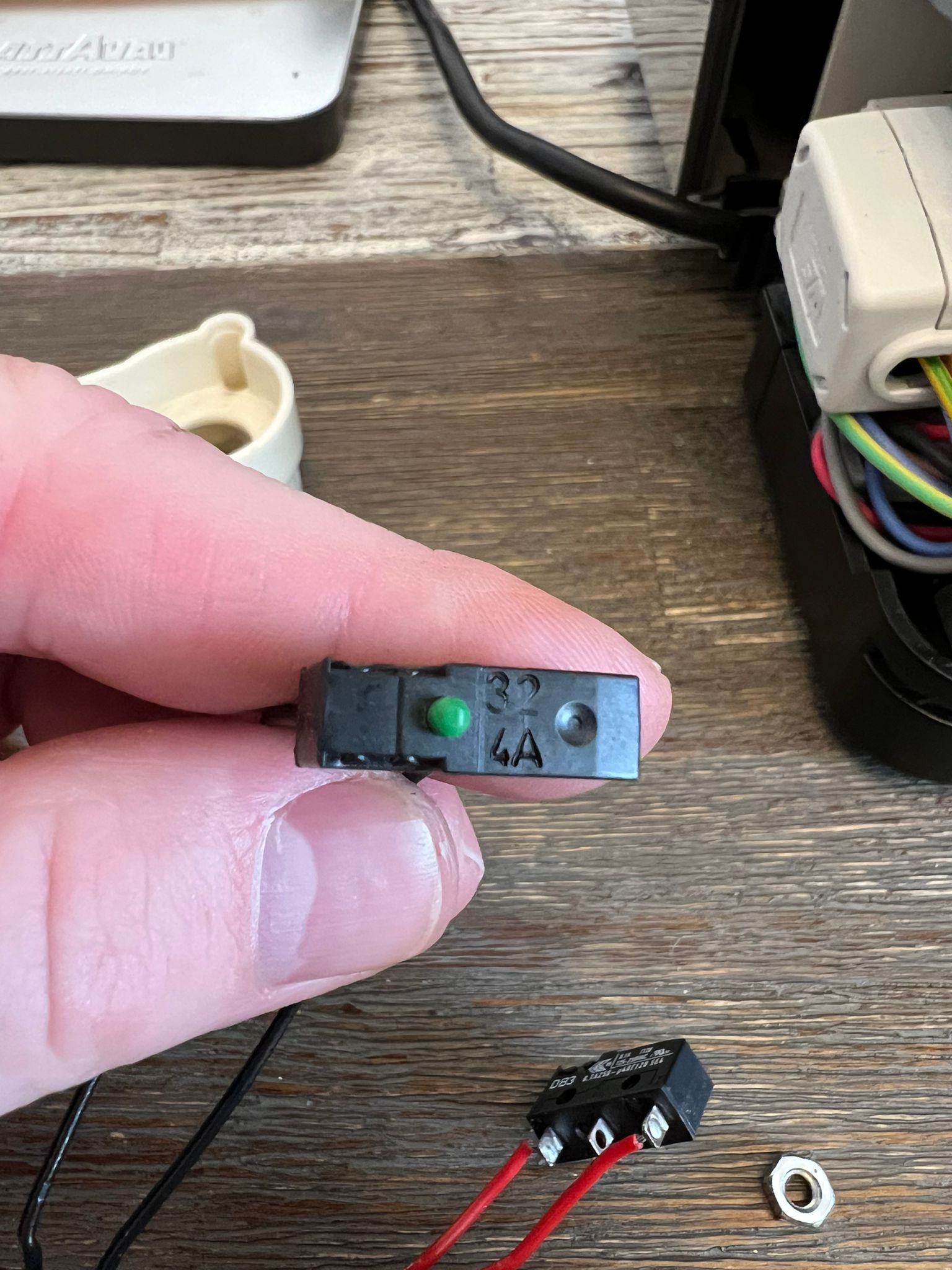

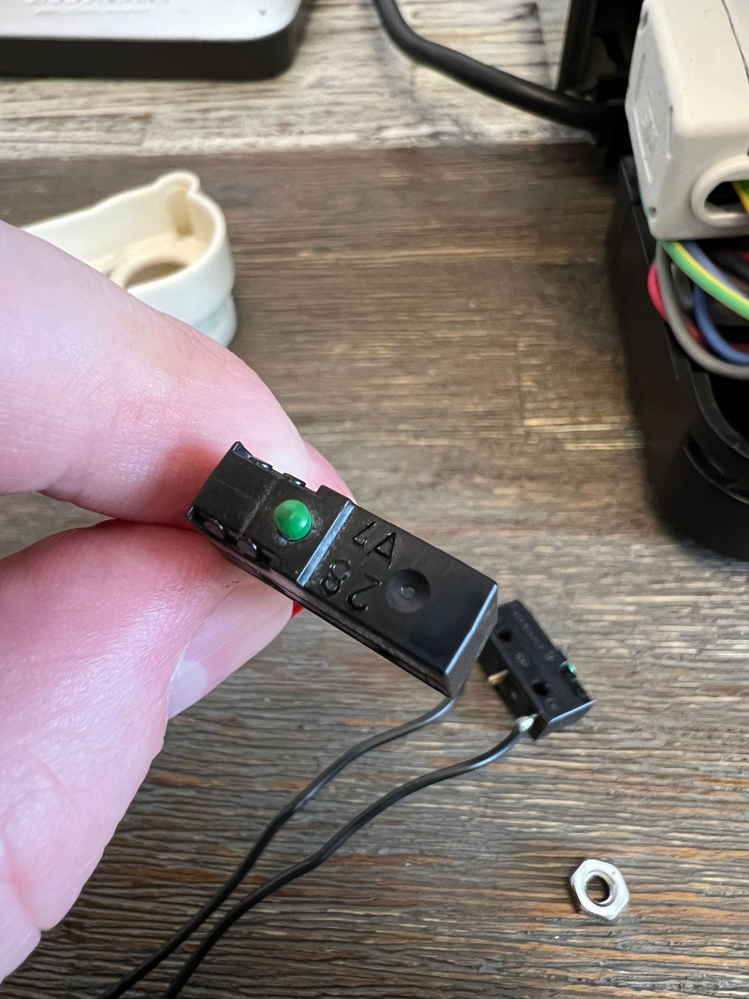

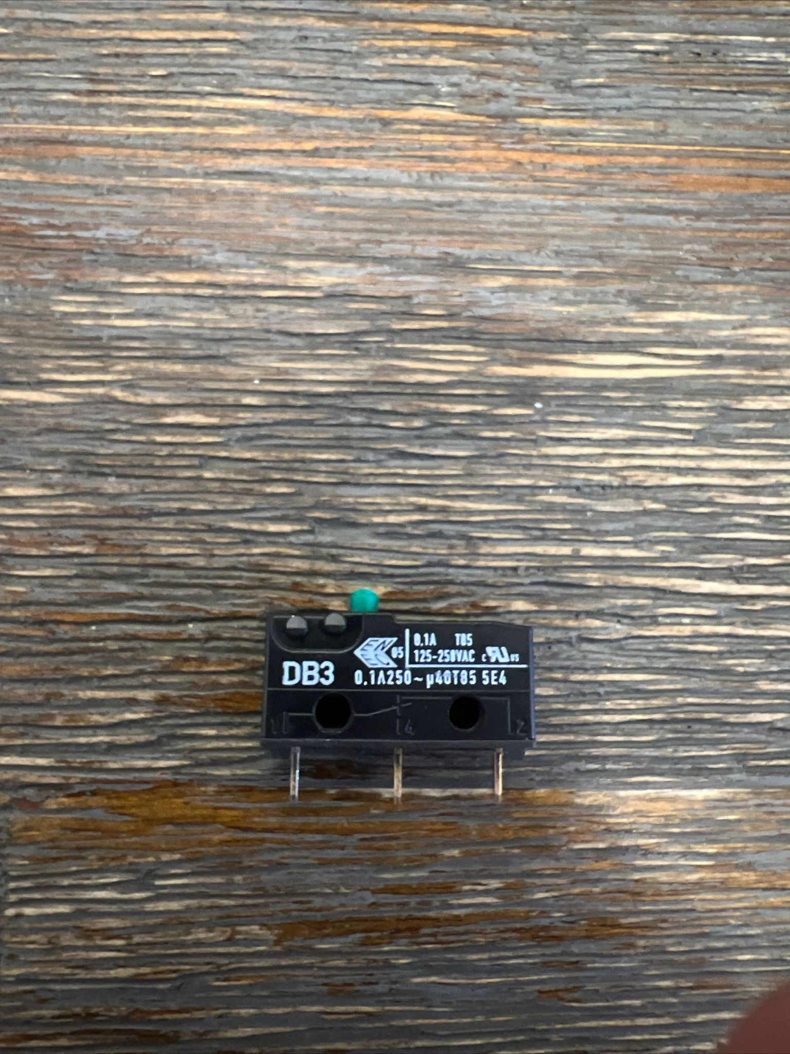

    • Mahlzeit zusammen!
      Jetzt habe ich endlich die Microschalter erhalten.
      Jedoch habe ich jetzt einen T85 geschickt bekommen
      anstatt einen T120…
      Kann ich diesen ebenfalls verwenden oder benötige ich wirklich 1:1 den T120?
      Besten Dank vorab!
        463,8 kB, 1.536×2.048, 82 mal angesehen
      kann ich nicht sagen. Musst Du in den Datenblättern schauen
      was der Unterschied ist. Ich nehme immer die Schalter wie bei
      diesem Artikel:
    • Guten Abend zusammen,
      nun habe ich die zwei Mikroschalter ausgetauscht.
      Das Problem ist leider 1 zu 1 immer noch vorhanden.
      Der erste Kaffee nach der Montage kommt wunderbar aus dem Automat. Sobald ich dann einen zweiten raus lassen möchte, läuft das Wasser in die Abtropfschale und das geriebene Kaffeepulver fällt trocken in den Behälter…
      Gibts noch weitere Ideen? Ansätze?
      Vielen Dank euch für die Unterstützung!
      Beste Grüße
