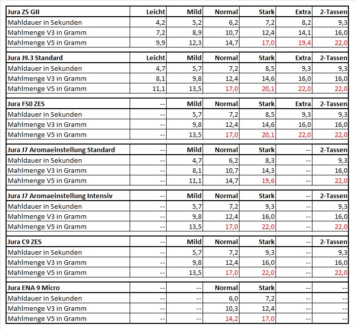

      Als nächstes wurde das Mahlwerk mit den V5 Mahlsteinen ausgerüstet, und ein
      vergleichbarer Mahlgrad gewählt und ebenfalls Probegemahlen.
      Hier das Ergebnis - ich habe die Spezifikationen und Mahlzeiten verschiedener
      Maschinen genommen - rote Zahlen sind außerhalb der Maschinenspezifikation:
      Zusammenfassend kann man sagen, dass die V5 Mahlsteine tatsächlich viel zu viel
      Kaffeemehl produzieren und zwar zwischen 35% und 40% mehr, als die V3 Mahlsteine.
      Da die Standardbrüheinheit jedoch nur 16,0 g Kaffemehl verkraftet und die Brüheinheit
      der Micromaschinen nur 12,5 g Kaffeemehl, kann man das Gerät bei den normalen
      Geräten die keine 4-5 Aromastärken zum programmieren haben nur in der Einstellung
      Leicht oder Mild betreiben, bekommt dann aber schon einen Kaffee der irgendwo im
      Bereich Kaffee Stark liegt. Ein Zweitassenbezug ist in allen Fällen ausgeschlossen.
      Ebenso ist ein Einsatz in Geräten mit der Microbrüheinheit nicht möglich, da die
      Kaffeepulvermenge schon in der schwächsten Einstellung oberhalb der Maximalmenge
      liegt.
      Wenn man jetzt versucht die Menge zu verringern, dadurch dass man feiner mahlen läßt,
      steigt die Gefahr von Verstopfungen (z.B. Brühsieb) oder schnelleren Pumpendefekten
      oder defekten Brüheinheiten durch den höheren Brühdruck stark an.
      Die Jura V5 Mahlsteine sind somit mit Einschränkungen für Personen geeignet, die einen
      sehr starken Kaffee bevorzugen und keinen 2-Tassen-Bezug aufrufen,oder meinen hier
      nochmals einen draufsetzen zu müssen und stärkere Aromaeinstellungen abrufen.
      Nicht geeigent sind sie für Personen die einen normalstarken oder eher milderen Kaffee
      bevorzugen oder auch den 2-Tassen-Bezug verwenden möchten.
      Ebenso sind sie nicht für die (eher seltenen) Geräte mit Micro-Brüheinheit geeignet, die
      ein Standardmahlwerk haben. Die meisten Geräte mit Microbrüheinheit haben ein
      Aroma+ Mahlwerk. Da stellt sich die Problematik nicht, da die Mahlsteine dort ohnehin
      nicht passen.
