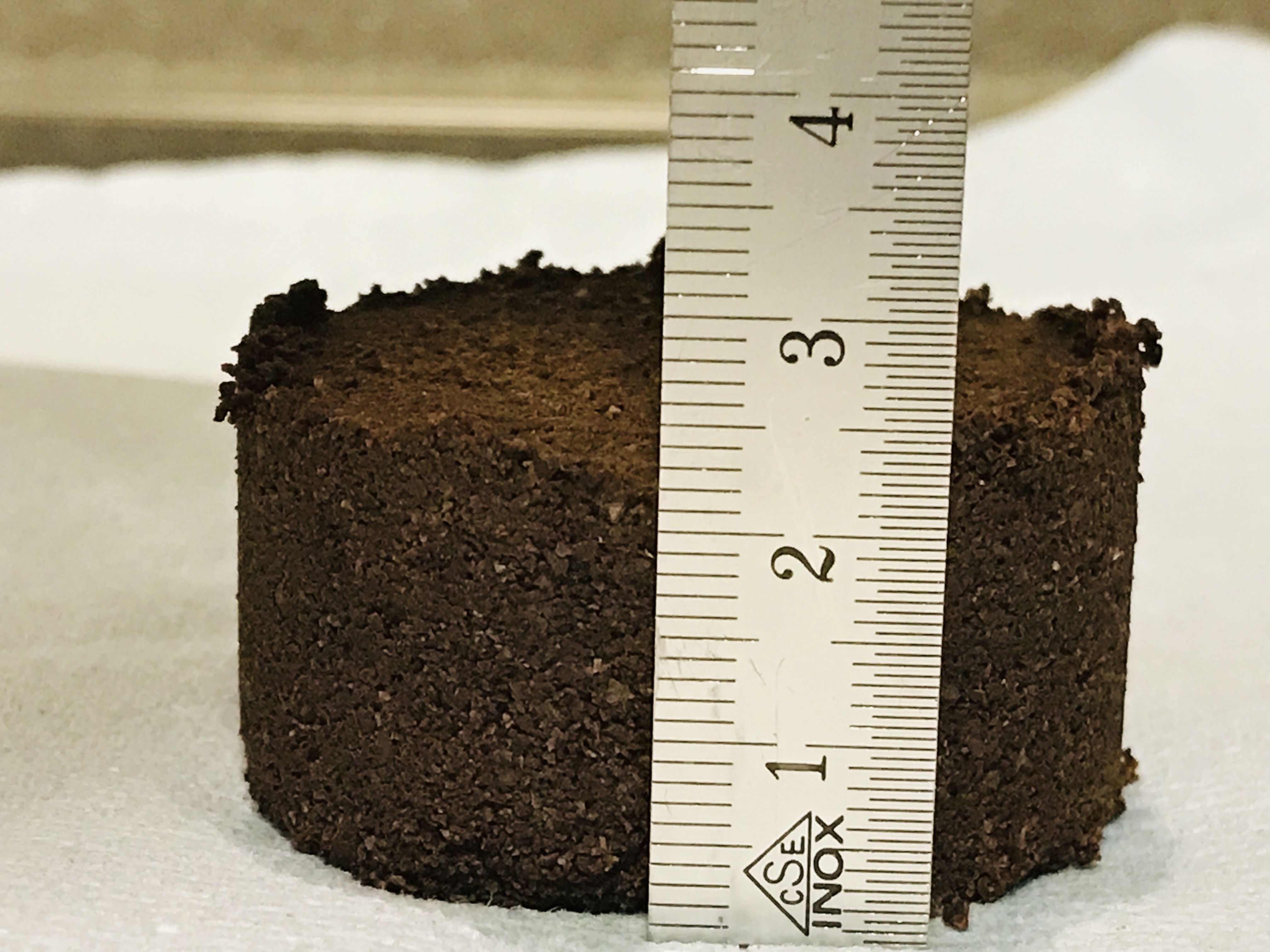

      ich habe einen Trestertab gemessen:
      23mm
      Die sind auch immer gleich dick.
        859,96 kB, 4.032×3.024, 136 mal angesehen
      da wirst Du nichts weiter machen können.
      Es hat auch nichts mit dem Shop HIER zu
      tun, von Jura gibt es keine Originalen einzelnen
      Mahlsteine, nur komplette Mahlwerke. Daher
      verkaufen alle Shops irgendwelche „kompatiblen“
      Mahlsteine die allesamt nicht so gut wie die
      Originalen sind. Bei den V5 ist es, dass Zuviel
      Kaffeemehl produziert wird, und so selbst bei
      geringer programmierter Pulvermenge immer
      „Volle Dröhnung“ rauskommt auch wenn die
      Mahlzeit „ganz unten“ ist. Da das Gerät nur
      So knapp 2,5 cm verkraftet bist Du schon mit
      der untersten Einstellung am oberen Limit.
