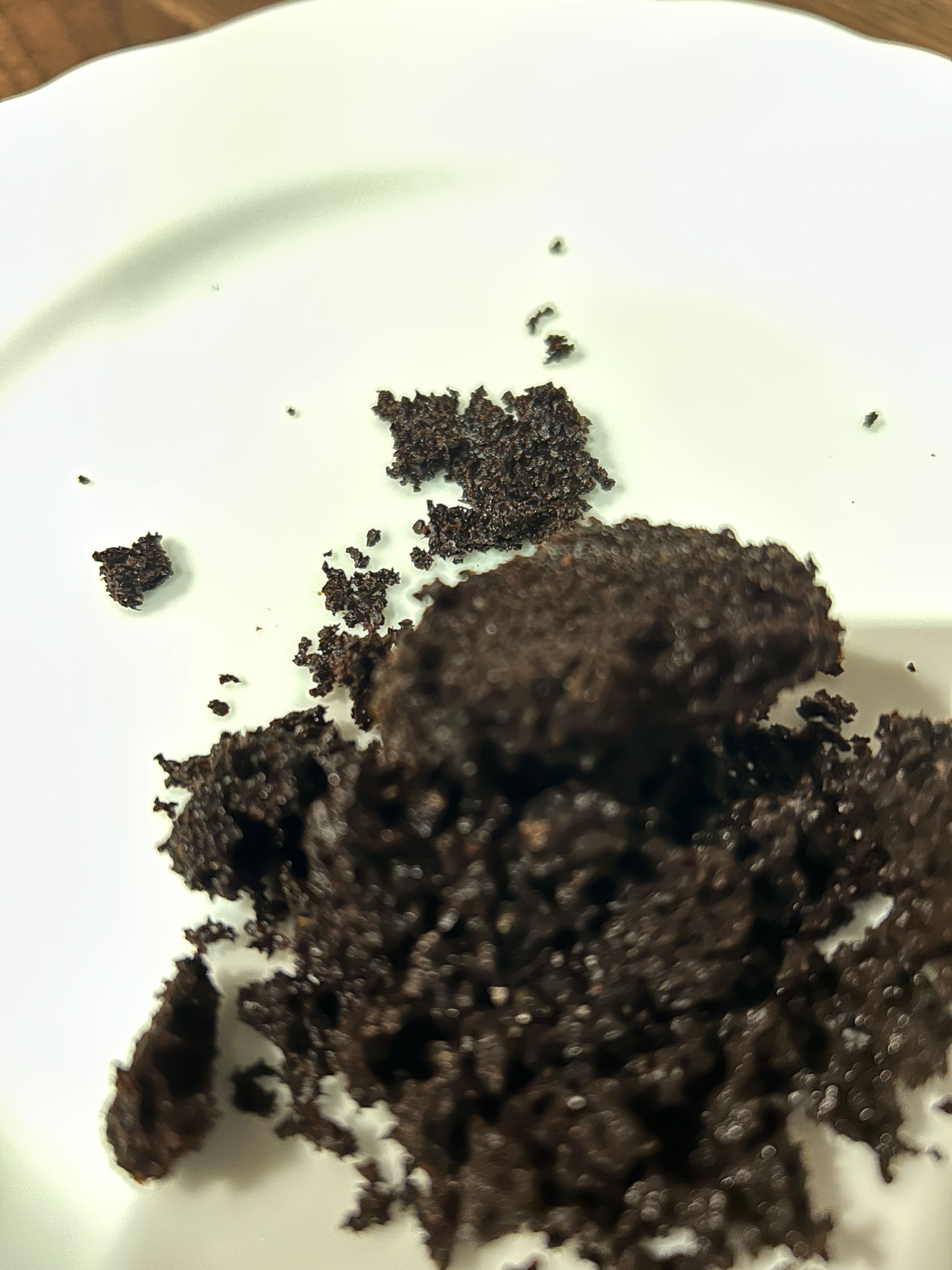

    • Also ich hab mir den "gemahlen" Kaffe mal angeschaut, der ist viel zu grob, eher geschrotet als gemahlen.

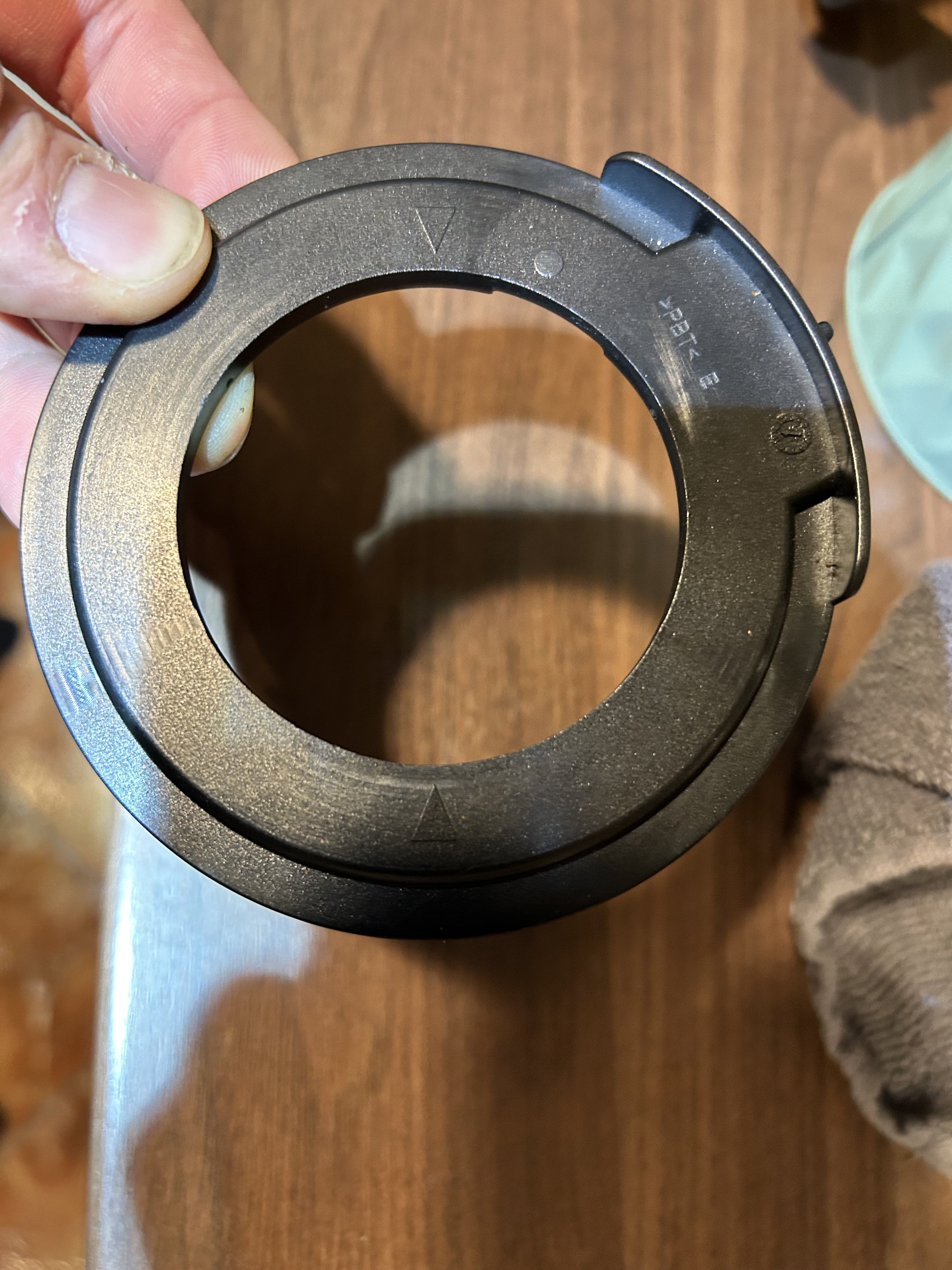

      Ich glaube ich hab beim Zusammenbau den "Einstellring" irgendwie falsch aufgesetzt.

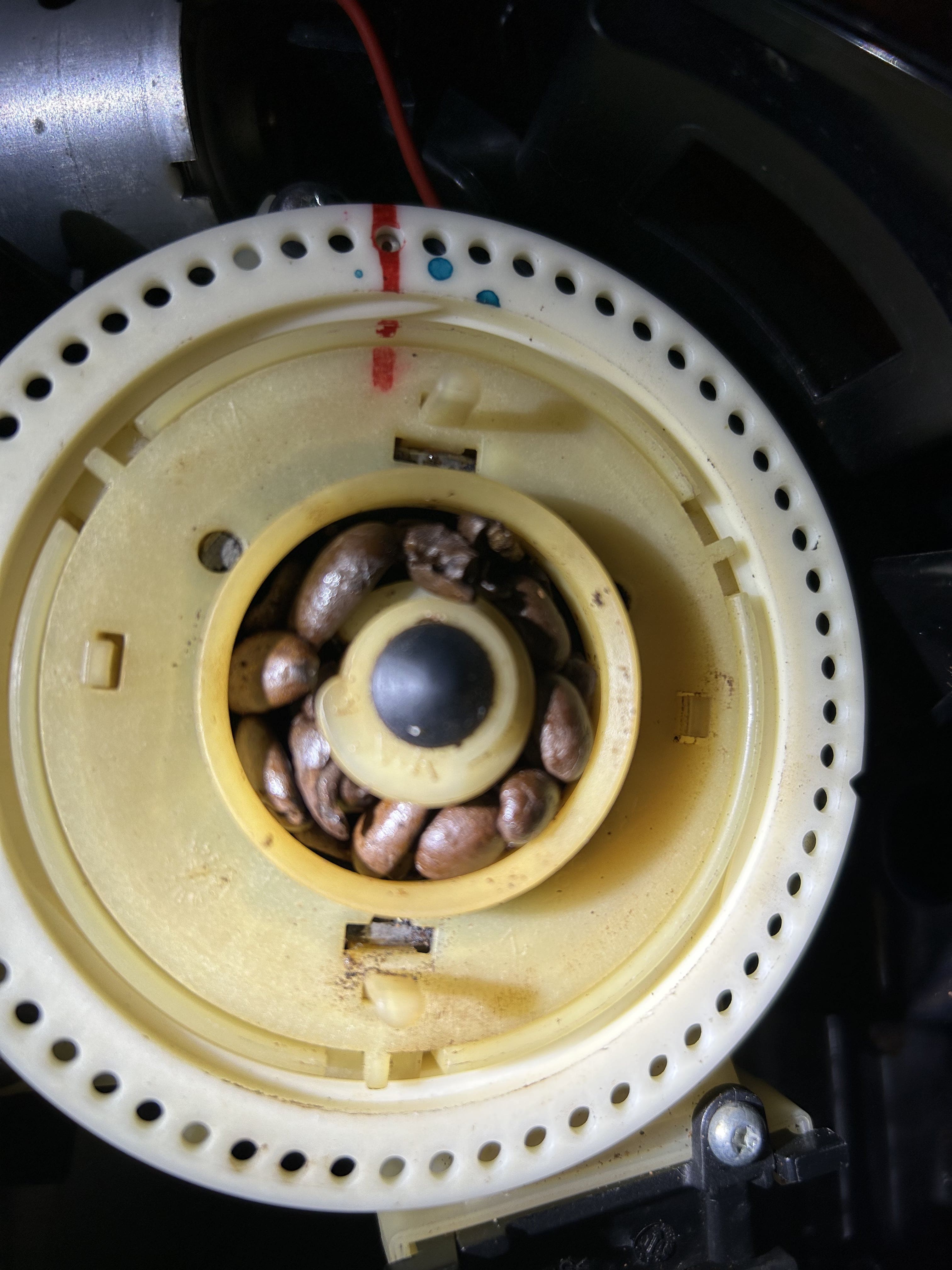

      Beim Mahlwerk stimmt die Markierung (roter Strich) überein, soweit soll das auch wenn ich richtig gelesen hab.
      Die Frage ist nun in welche Position montier ich den Einstellring, wohin sollen die beiden Pfeile auf dem Ring zeigen?

      Die Pfeile sind völlig egal. Hebel mittig in Aussparung im Gehäuse wenn die Markierungen am Mahlwerk übereinstimmen.
      Je nach Alter der Mahlsteine auch gerne zwei Klicks feiner.
