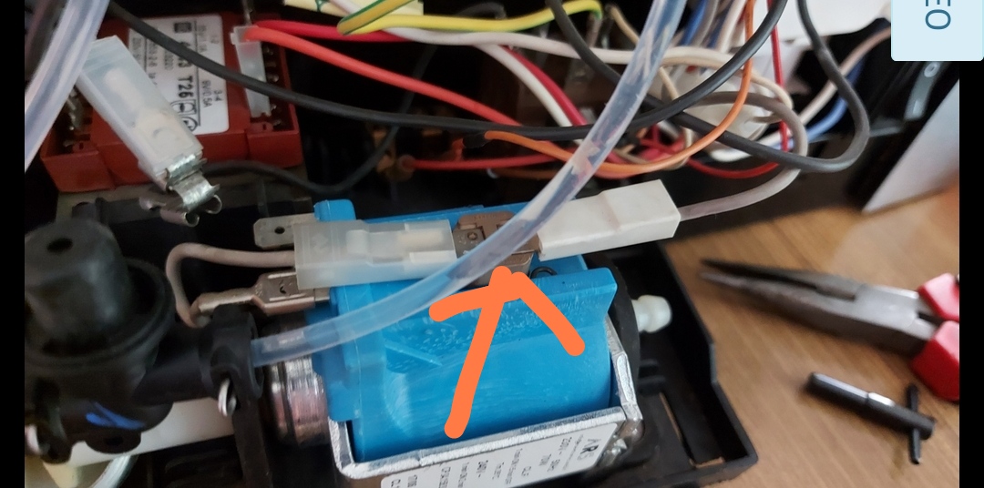

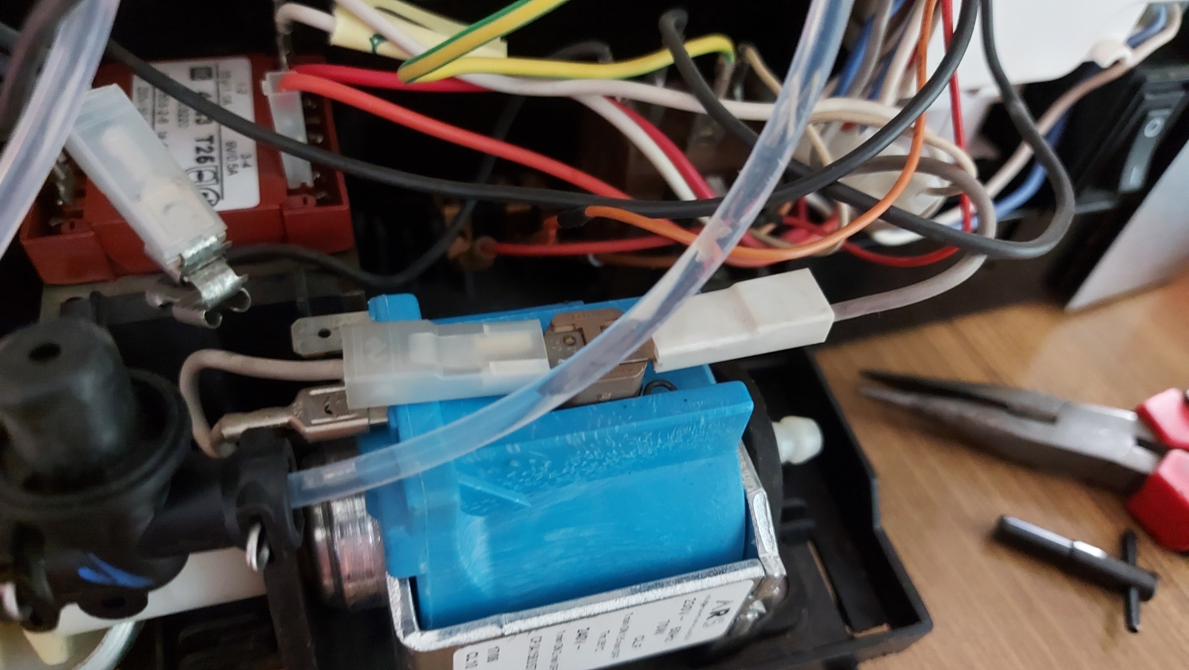

    • Nein, beide sind belegt.
      Der fehlende ist auf dem Bild der Stecker (mehrfach belegt) der gehört auf die Pumpe. Wenn er gefühlt nicht fest genug ist, dann den Stecker (vorsichtig) etwas zusammen biegen.
      Ich brauch hoffentlich nicht zu erwähnen das man vorher den Stecker zieht.
      Der Thermofühler oben sollte Durchgang haben, kann man messen.
      Wenn der Durchgang hat kann man an den beiden Steckern an der Pumpe nach dem Klacken 230V Wechselspannung Messen.

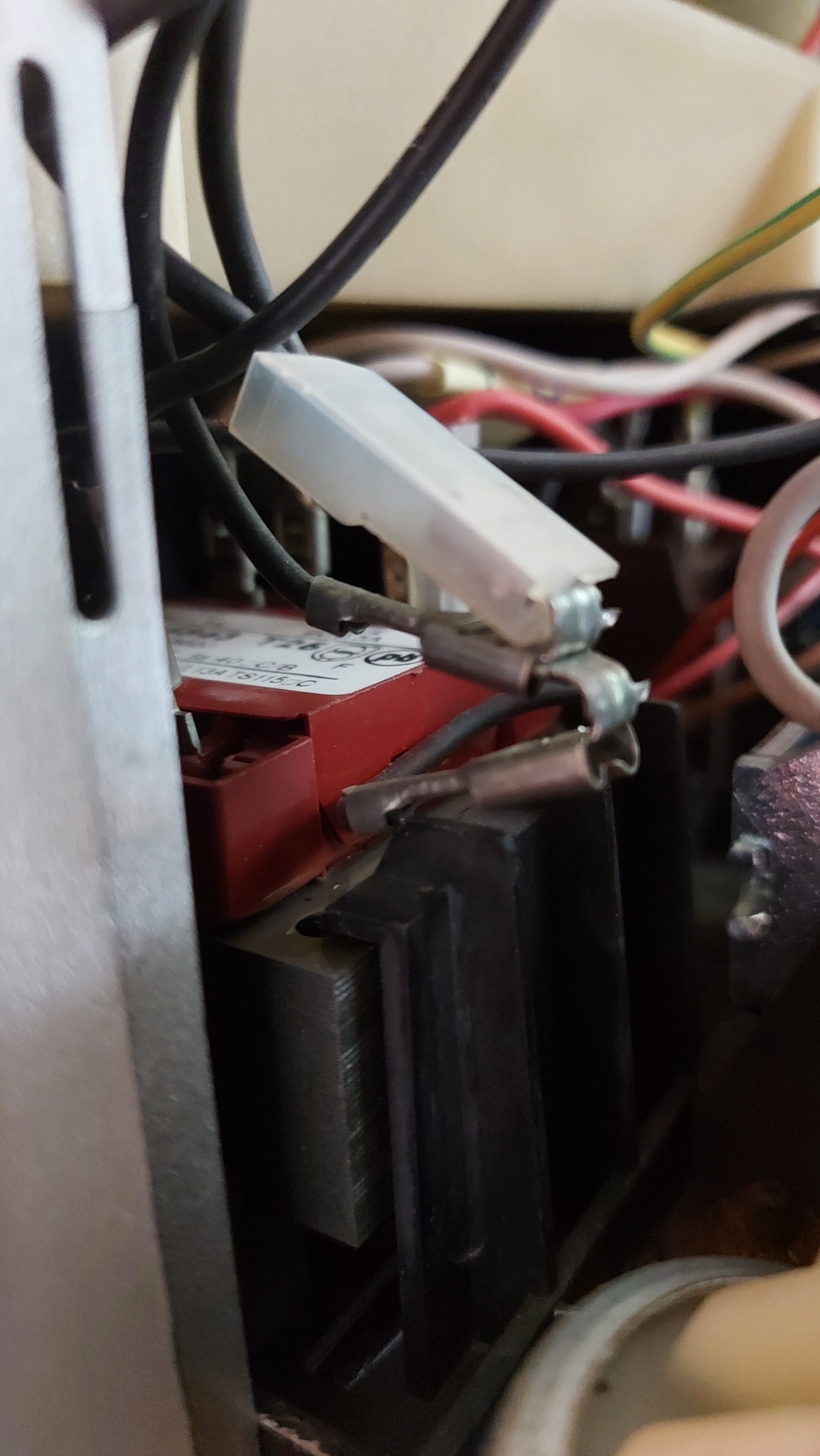

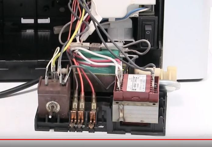

      Es gibt aber nirgendwo ein loses Kabel! Und eine Sicherung gibt es auch nicht auf der Pumpe.
      Sorry, das verstehe ich nicht. Meinst du diese Mehrfachbelegung? Falls ja, welcher gehört an die Pumpe?
      Update: auf einer Reparaturanleitung ist das zu erkennen. D.h. dort wo er jetzt angeschlossen ist gehört keiner hin und dieser Anschluss ist unbelegt?
      Könnte das Ursache genug sein, warum das System sich nicht füllt? Es ist ja logo, dass es nicht funktionieren kann wenn ein Kabel falsch angeschlossen ist.

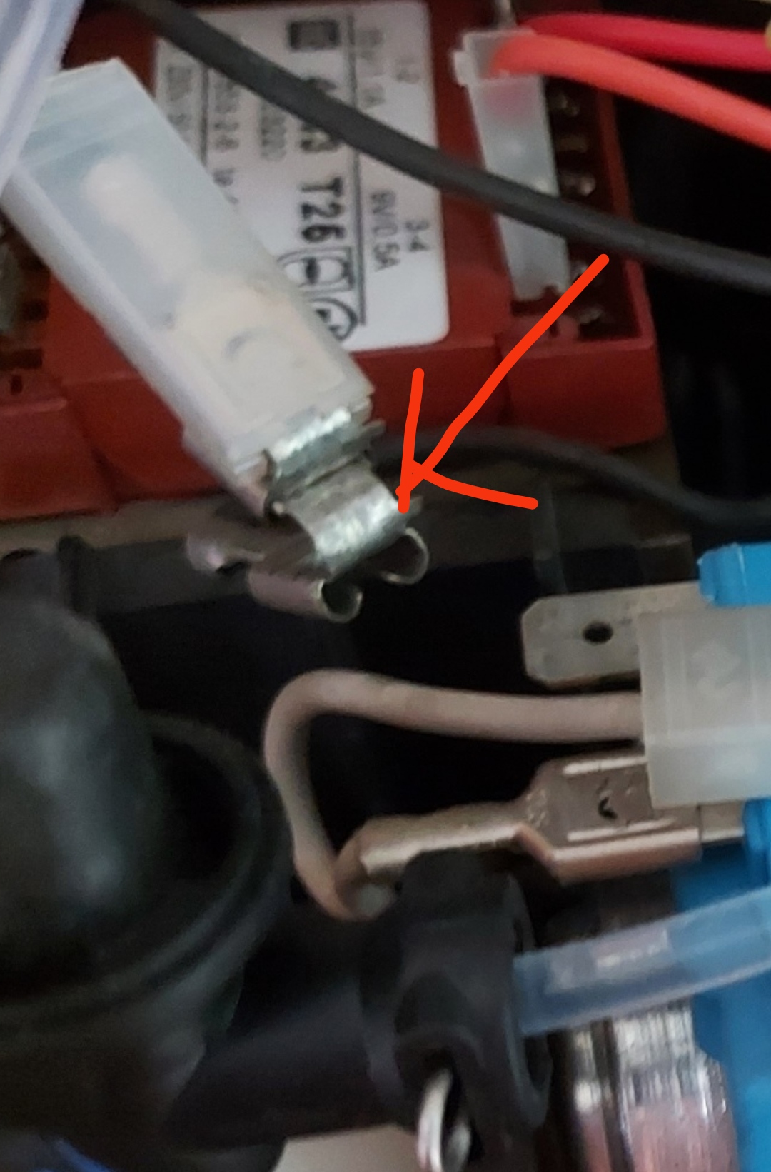

      Dann nimm erstmal dieses hier.
      Den Stecker auf die freie Zunge stecken.
      Das ist die Temperatursicherung.
      Deginitiv, dass wird es sein. Wie soll sich das System füllen, wenn die Pumpe nicht angeklemmt ist?
      Der mehrfach belegte Steckkontakt ist nicht falsch angeschlossen, sondern einfach nur nicht aufgesteckt.

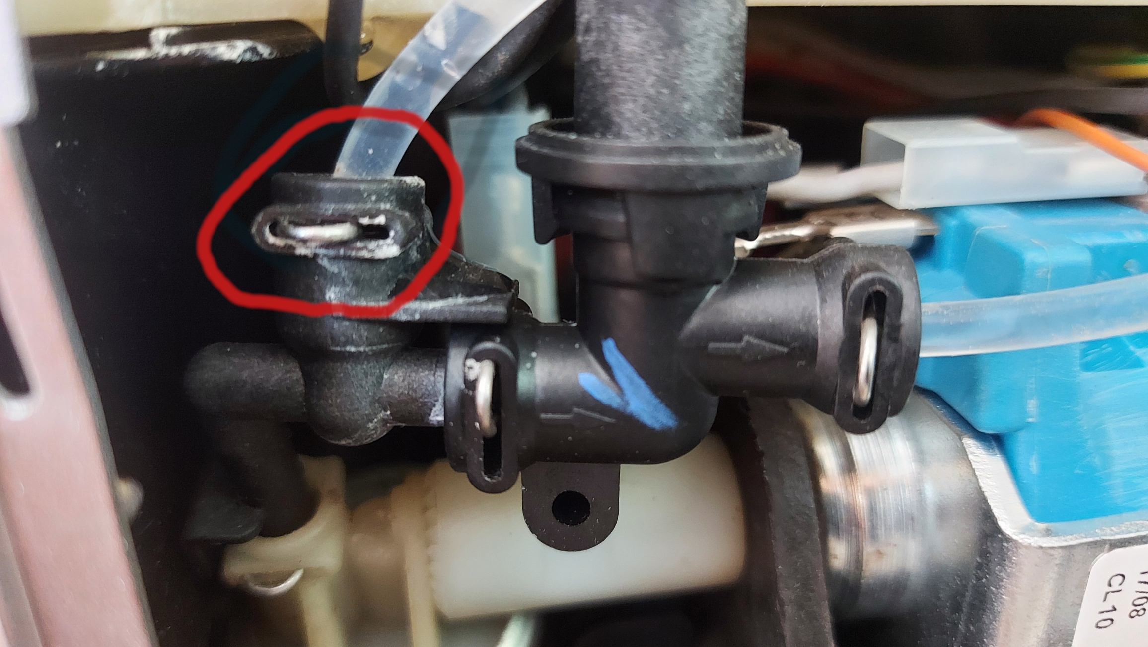

    • Das System füllt, ich sehe wo sie Wasser verliert (Bild) und es wird abgeschlossen mit einer mir bislang unbekannten Error 5 Meldung, die, habe ich gelesen, mit der Temperatur zu tun hat.
      Ich habe dann aus- und wieder eingeschaltet: Gerät heizt auf, dann wieder Error 5
        881,65 kB, 2.312×1.302, 93 mal angesehen
    • Proape schrieb:
      Das System füllt...
      Dann hast du die nicht vorhandene Temperatursicherung und den Anschluss der Pumpe ja doch offensichtlich gefunden.
      Error 5 bedeutet, dass das Aufheizen nicht möglich ist.
      Überprüf einmal, ob die Efensicherungen der Heizungen noch intakt sind oder eine Unterbrechung haben.
      Kannste einfach stromlos mit einem Durchgangsprüfer machen, aber bitte an beiden Seiten vorher abklemmen.
    • Wenn der Trafo durch eine Undichtigkeit zerstört
      wurde muss es noch eine andere Undichtigkeit
      geben. Vom Auslaufventil kann kaum Wasser
      auf den Trafo Topfen.
