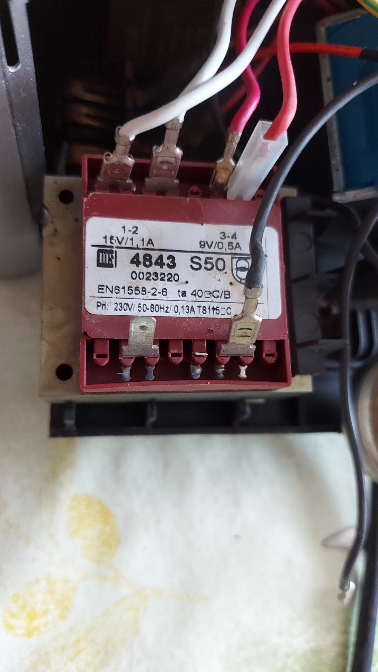

      Die Rückwand habe ich abgenommen und die Pumpe mit dahinter dem Trafo herausgezogen.
      Die 230V sind auf der Seite wo es nur 2 Kontakte gibt von denen ich einen abgezogen habe, um die Aufschrift auf dem Bild lesbar zu machen?

      da gibt es aber 2 Paare, 1+2 mit 15V und 3+4 mit 9V

    • Wenn es um Elektrik geht, dann werde ich etwas ungehalten, wenn zu erkennen ist, dass der gegenüber nicht über die passenden Kenntnisse verfügt.
      Wenn wird der Trafo primär Seitig durchgebrannt sein oder ein Kontakt hat sich gelöst. Am einfachsten misst man an den weißen oder roten Kabeln. Man kann den Trafo auch mit einer Widerstandsmessung überprüfen, ohne mit Netzspannung arbeiten zu müssen. Die 9/15V sind ungefährlich, weil galvanisch getrennt. Man kann sich viel selber beibringen, ich wilder auch in Bereichen, wo ich offiziell nichts zu suchen habe, trotzdem mache ich es, weil ich vorher eine umfangreiche Gefahrenanalyse mache. Kommt es zu einem Schaden, dann muss man selber damit klar kommen. Bei Strom geht es meistens böse aus, außer der FI (RCD) funktioniert.
      Wenn du mir jetzt Unrecht tun würdest hätte ich Grund, beleidigt zu sein, aber dem ist nun mal nicht so ;), aber mach dir mal keine Sorgen, ich wusste in diesem Fall zwar nicht genau, was zu tun ist, aber ich weiß sehr wohl, was zu unterlassen ist.
      Ich habe mal den Widerstand gemessen einmal an den beiden Kabeln auf der einen Seite:1, und einmal die weißen: 0, und die roten:0.
      Welche Schlussfolgerung kann man daraus ziehen?
    • Auch wenn es über eine Widerstandsmessung möglich ist. Aber warum misst du nicht einfach die Spannung, die benötigten Werte hast du ja
      Auf der einen Seite solltest du 230V, auf der anderen Seite halt 9 bzw 15V. Das du dein Messgerät auf Wechselspannung einstellen musst, weißt du ja auch bereits.
      Ich habe den Hinweis von Tobias so verstanden, dass es durch die Widerstandsmessung möglich ist komplett strom- und gefahrlos festzustellen, ob der Trafo hin ist. Falls eine der Wicklungen eine Unterbrechung hat, müsste das Messgerät "Unendlich" (O.L) anzeigen.
      VG Jönne
      Ich weiss nicht, wie der Widerstandswert sein müsste, schätze um die 100 Ohm.
      Vermutlich hast du den Einstellbereich zu hoch gewählt. Ich würde es auf 2K oder 200 einstellen.
      VG Jönne

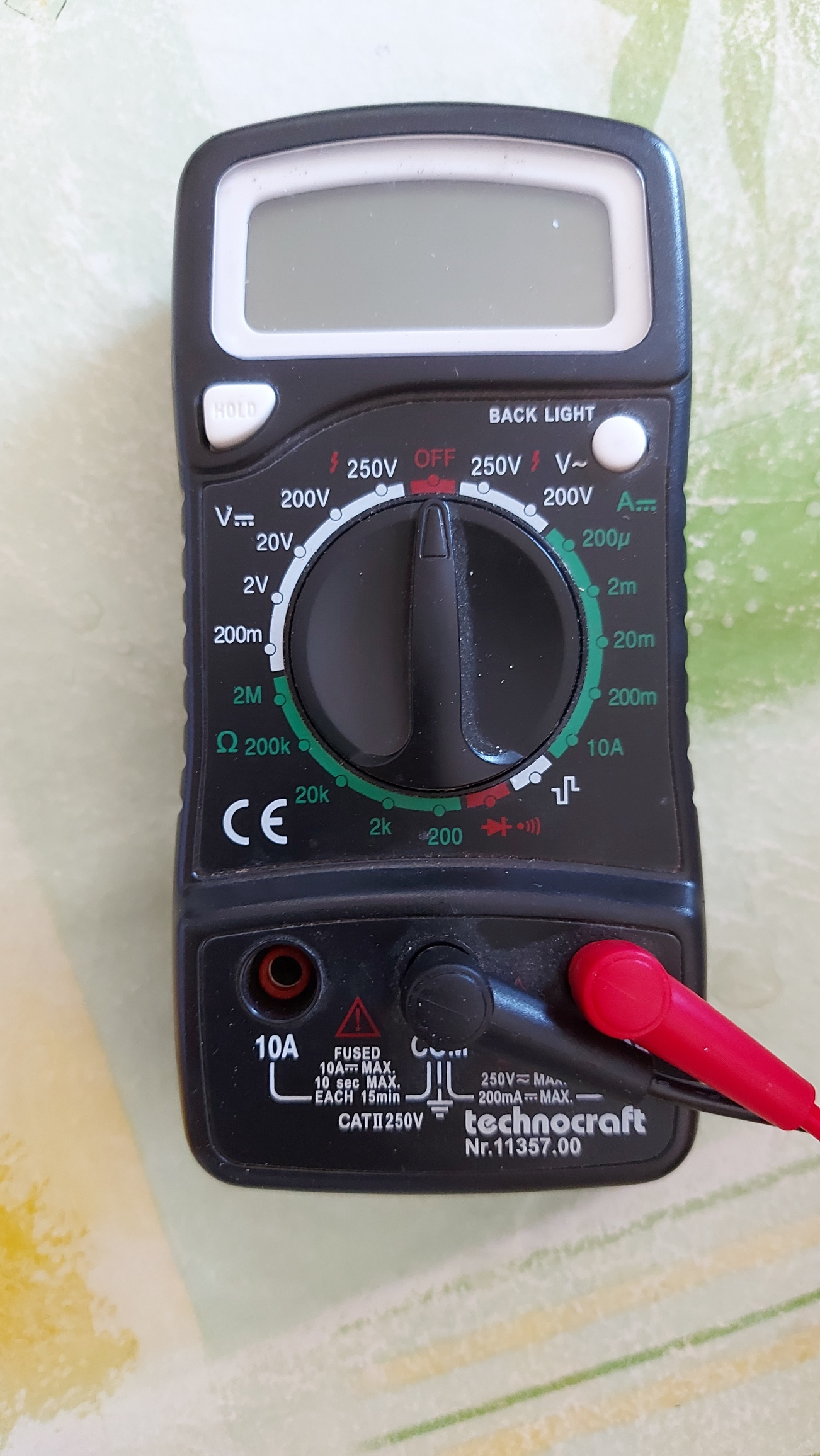

    • Wenn man ein Bild von dem Messgerät hätte, dann würde ich es wahrscheinlich entsorgen oder nur an der Modelleisenbahn messen.
      Die Eins wird links im Display stehen, dürfte unendlich sein, somit ist die primäre Spule bzw die Temperatursicherung durch. Die Null wird wird kräftig abgerundet sein, die Spule ist kein Supraleiter. Die sekundäre Wicklung brennt auch nicht durch.
      Erst mal ein Bild vom Messgerät, das ich letztes Jahr gekauft habe.
      Würdest du es entsorgen?
      Ich habe das Gerät auf 200 Ohm eingestellt. Das Resultat bleibt das gleiche: 1 an den Eingängen, 0 an den Ausgängen.
      Dieser Beitrag wurde bereits 1 mal editiert, zuletzt von Proape ()
    • Wie vermutet, das Messgerät würde ich niemals kaufen, wenn ich es in die Finger bekäme, dann würde ich es unbrauchbar machen:

      Der Trafo ist primär durchgebrannt, das kann man reparieren, ich würde es nicht tun, weil ich genug liegen habe. In der Signatur ist eine Mail-Adresse, da kannst du mich direkt erreichen.

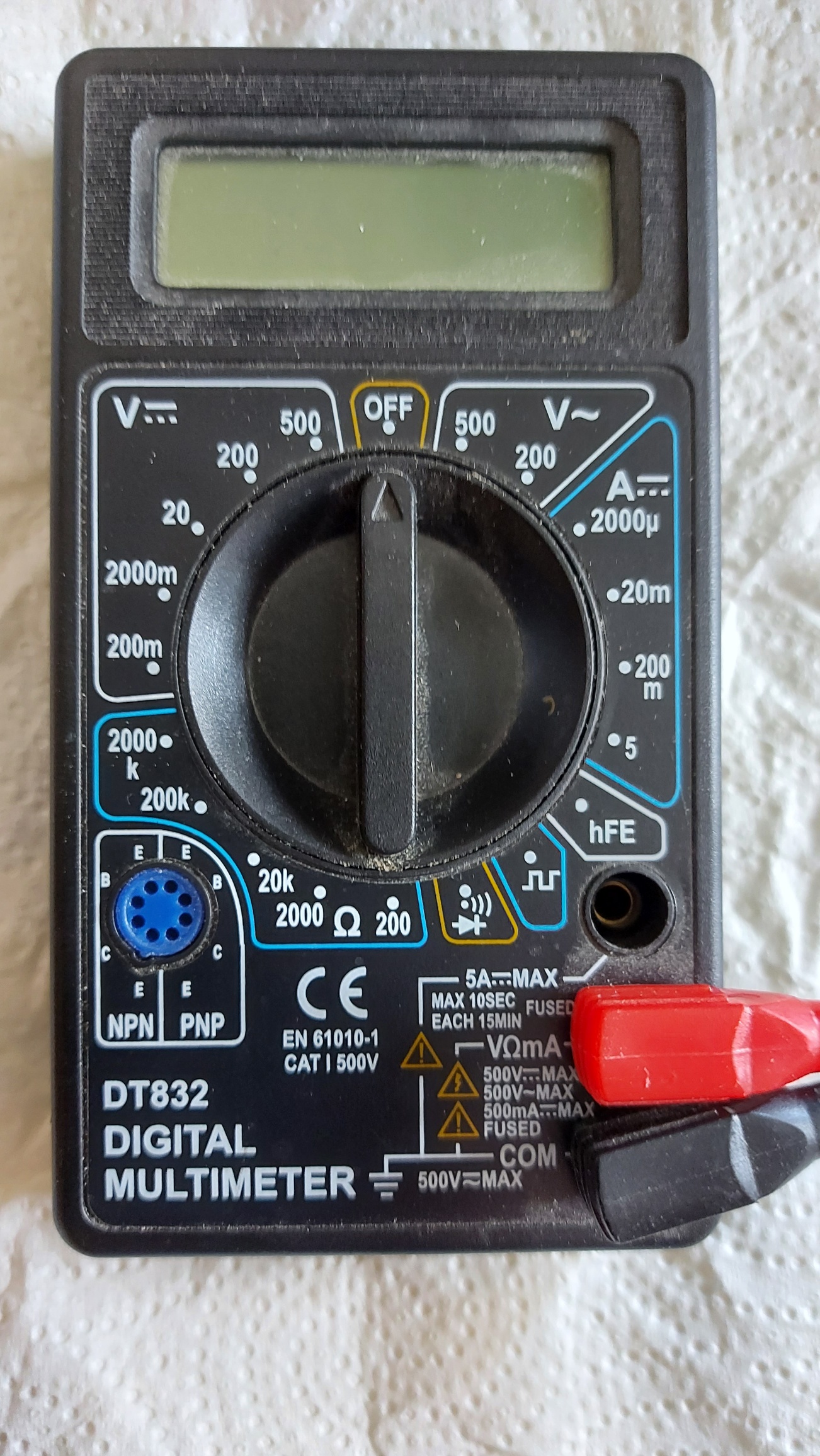

    • Tobias.L schrieb:
      Ein Messgerät kann ich nicht empfehlen, weil ich nicht weiß, was überhaupt gemessen werden soll.
      Das weiß ich ja nicht im voraus. Wie in diesem Fall. Meine Kaffeemaschine ist kaputt und ich will herausfinden, durch messen, woran es liegt. Und um zu wissen, was und wie ich messen muß komme ich dann hierhin mit meiner Frage.
      Was könnte es denn sonst noch wichtig sein zu messen, was meins nicht kann?
      Tobias.L schrieb:
      Ein passables liegt zwischen 20-30€, was einigermaßen etwas taugt.
      Dieses war teurer. So ganz verstanden habe ich nicht, warum es nichts taugt.
      Ich habe übrigens noch ein anderes, aber das ist anscheinend nicht zuverlässig(er), ist letztes Jahr festgestellt worden, als ich, mit ganz präzisen Instruktionen, meine CNC-Fräse verkabelt habe (obschon ich 0 Ahnung davon hatte funktioniert die Fräse - weil ein geduldiger Mensch mir Schritt für Schritt über discord vorgegeben hat, was ich tun musste). Daher habe ich ersteres dann gekauft und mein Helfer hatte nichts daran zu beanstanden. Aber es gibt ja noch andere Messungen die es nicht messen kann.
