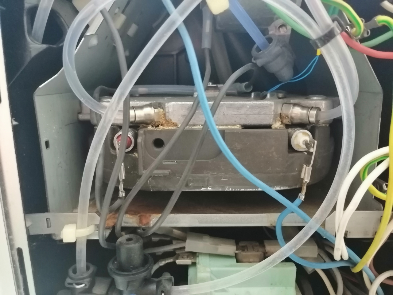

      an der S9 eines Bekannten (in dessen Haushalt offenbar recht hartes Wasser fließt...) hat es innerhalb weniger Jahre den zweiten fabrikneuen Thermoblock zerschossen.
      Ich möchte keinesfalls versuchen, ihn zu zerlegen und neu abzudichten!
      Gibt es für die alte S-Serie nicht irgendeine (stabile!) und günstige Umbaulösung?
      Die Maschine steht insgesamt noch einwandfrei da, aber fast 120 € für einen neuen TB finde ich heftig und der Einbau mit den blöden Legris-Verbindungen macht auch so gar keinen Spaß... X/

    • mhhh .... ich finde das noch gar nicht so schlimm... ich denke da sind nur die legris undicht.
      Ich würde erstmal versuchen die Legris ohne Ausbau des TB zu tauschen.
      In den Legris ist ja ein 6kant Inbus... vorsichtig rausdrehen und ersetzen. Vor den rausdrehen mit Messingbürste den Kalk weg bürsten und mit WD40 einsetzen.
      Ist zwar kein Umbau aber einen Versuch wert.
      Ich hatte gerade eine Avantgarde mit einer ca. 3mm dicken Kalkkruste. Die dann schon wieder dicht.
      Ich würde es versuchen.
