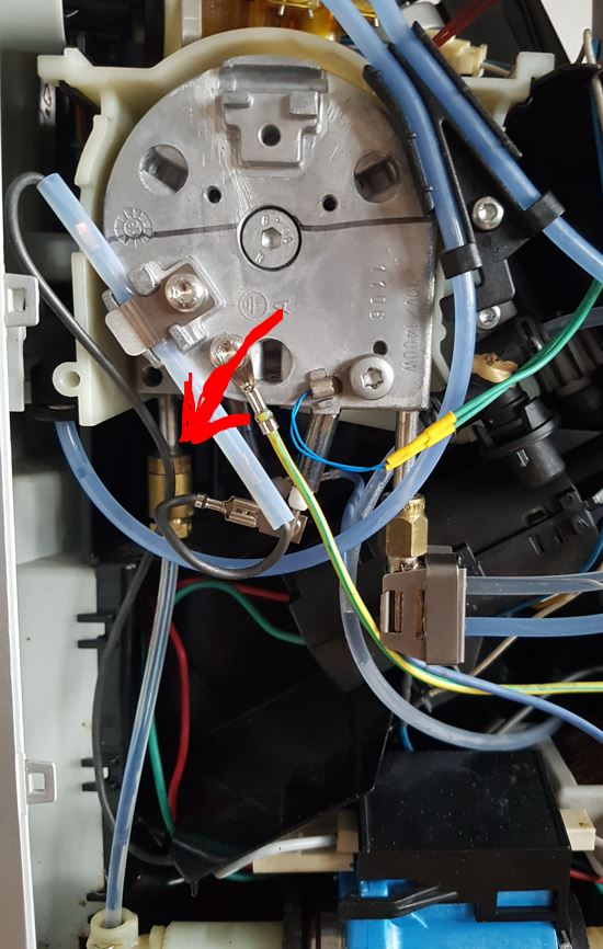

      ich bin stolzer Besitzer einer Jura Impressa E85.
      Leider hat in letzter Zeit die Kaffeezubereitung immer länger gedauert und ist zum Schluss nur noch getröpfelt.
      Ich habe alle Komponenten auf dem Weg vom Wassertank bis zur Brüheinheit auf Durchgängigkeit geprüft und Auslaufventil ,Drainageventil und Pumpe erneuert.
      Leider hat alles keine Verbesserung gebracht und der Kaffee tröpfelte nach wie vor nur langsam aus dem Maschine. Auch bei Heisswasserbezug kommt nur die ersten Sekunden Wasser und danach Dampf.
      Danach habe ich den Themoblock ausgebaut und mit einem Draht cica 30 cm tief freigestochert (tiefer ging nicht).
      Das hat im Endeffekt einer leichte Verbesssung gebracht, so dass ich glaube der Themoblock ist sehr verkalkt.
      Leider war nach der erneuten Montage der Anschluss zwischen Thermoblock und Membranregler undicht (siehe Bild).
      Auch stärkeres Anziehen der Schraube hat keine Verbesserung gebracht.
      Was muss alles getauscht werden, damit die Maschine wieder dicht ist? Ist zwischen Thermoblock und dem Schlauch eine Dichtung?
      Vorab schon ein Danke für eure Antworten!

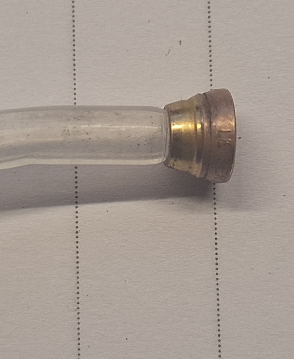

    • durch suchen bin ich auf diesen Beitrag zum alten Thermoblock V1 gestossen, mein Block war an der gleichen Stelle (roter Pfeil) undicht. Mit viel Arbeit habe ich Thermoblock V1 (Thermoblock 2003) der E85 vom Kalk befreit. Ich habe einen alten Bremszug vom Fahrrad (d kleiner 2mm) als Bohrer benutzt in den Akkuschrauber gespannt. Nach diversen Versuchen war der Block wieder frei. Jetzt wollte ich ihn natürlich weiterhin nutzen.
      Ich habe vor dem Einbau das F Stück für den Auslass auch gesäubert und einen neuen Schlauch (mit einseitiger Legris Verschraubung, Artikel ES128EK ) zwischen Membranregler und Thermoblock montiert. Das Wasser kam aber an der gleichen Stelle wie im Bild von Tom raus.
      Erst nach dem ich die konische Fläche des Legris Sitzes (auf der Blockseite) mit Dichtband (ca 4 Lagen) umwickelt hatte war das Legris sofort dicht. Das Dichtband darf natürlich auf keinen Fall auf die frontseitige Kupfer Pressfläche.
      Mein Fazit ist das der Legris Verbinder an den beiden konischen Flächen und an der Pressfläche dichtet. Bei der Montage sollte also nicht nur die beiden Frontflächen in gutem Zustand sein sondern auch die konischen Flächen. Viel Freude mit den Juras.
