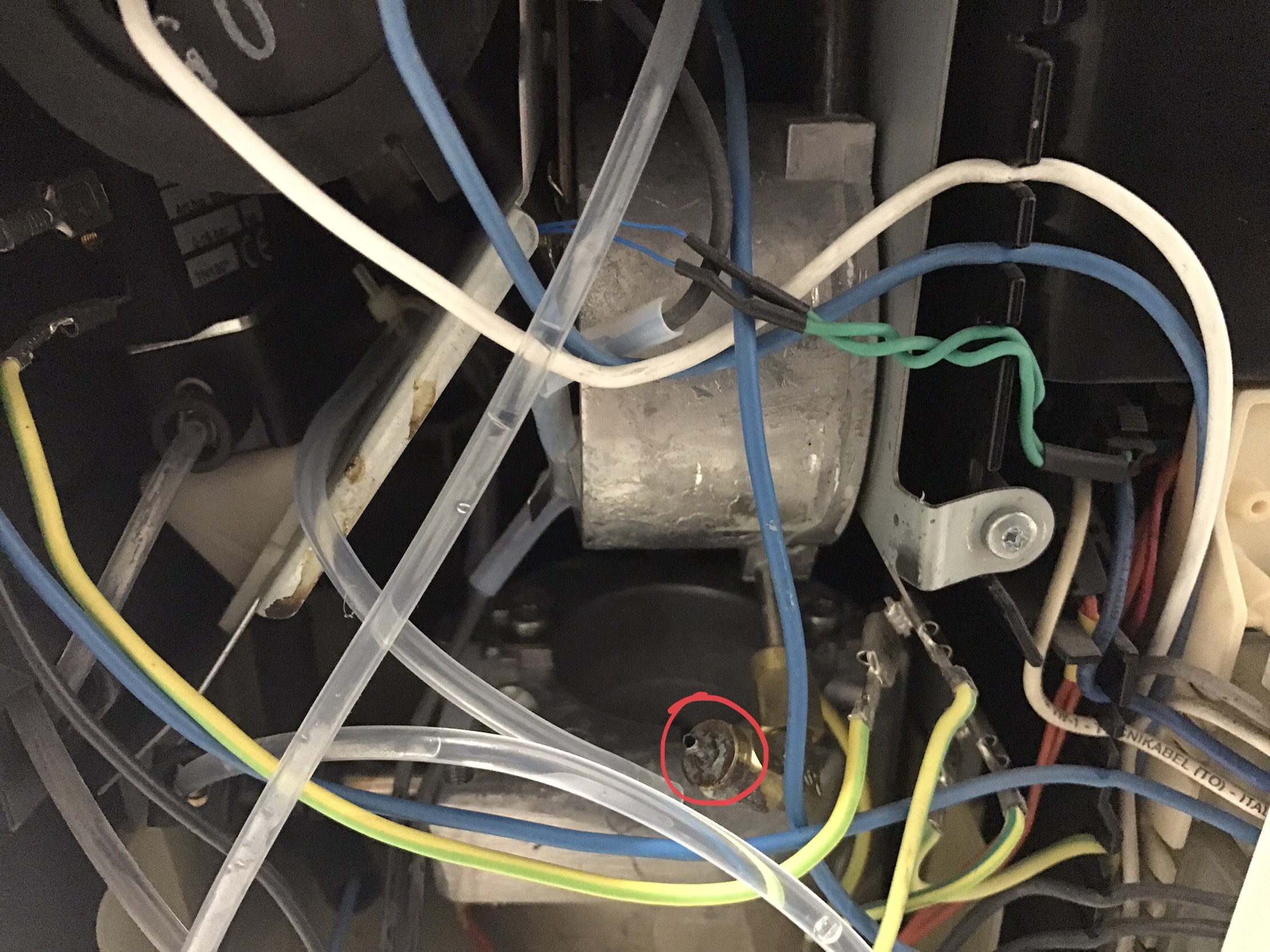

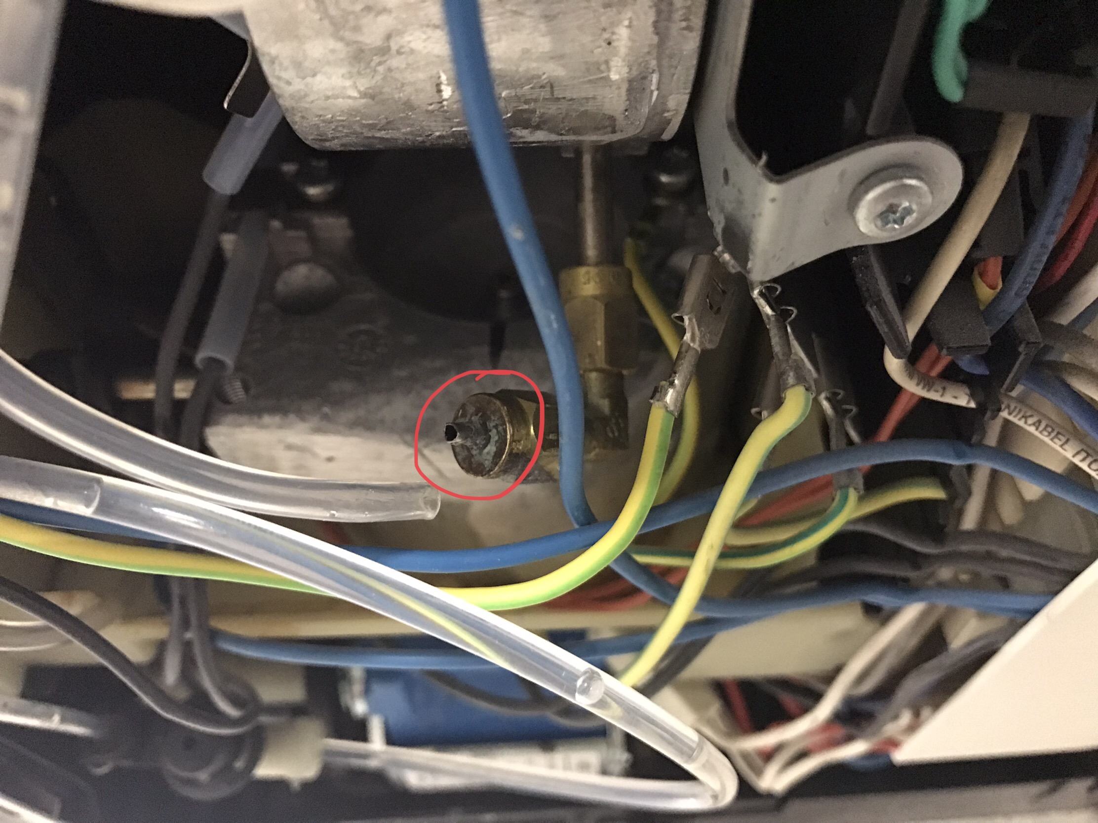

      Hallo Komtra-Forum,
      ich habe von einem Bekannten eine defekte Jura Impressa S9 bekommen (bisher war ich nur bei Saeco und Siemens unterwegs). Ich musste mehrere Teile austauschen, darunter Dichtungen, Pumpe,etc.
      Mir ist nun ein undichter Druckschlauch aufgefallen, der auch schon für Kalkflecken gesorgt hat. Ich dachte mir ich zieh ihn ab, kürze ihn und stecke ihn wieder auf. Leider hab ich da wohl falsch gedacht, da der Schlauch wohl gepresst ist. Gibt es hier eine einfache Lösung?
      Vielen Dank vorab :)
      Ja, es gibt nur eine Lösung - ein neuer Schlauch:
      komtra.de/jura-ersatzteile/jur…dung-klemmverbindung.html
      komtra.de/jura-ersatzteile/jur…dung-steckverbindung.html
      Einer von den beiden müßte es sein - schaue nach
      Länge und der Form des anderen Endes.
