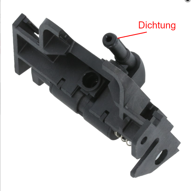

    • Hallo Jönne,
      ich habe die Brühgruppe komplett auseinander genommen.
      Ursache für das Leck war die Dichtung, die oben auf dem Drainageventil sitzt und die Verbindung zum Brühkolben herstellt. Diese Dichtung war seitlich abgenutzt. Nach Ersetzen der Dichtung ist alles wieder bestens. :)
      VG
      Richard
    • Komisch, falls du die Dichtung vom Einlaufstutzen meinst, dort käme bei einer defekten Dichtung nur klares Wasser heraus.
      Nun ja, wenn alles wieder läuft, ist es ja gut.
    • Genau, die ist vom Einlaufstutzen. Dort kommt klares Wasser heraus.
      Richard M. schrieb:
      seit gestern befindet sich unter der Auffangschale eine gewisse Menge Kaffee, man sieht auch dass in der Tasse weniger drin ist. In der Auffangschale selbst ist auch ein bisschen Kaffee drin, aber deutlich weniger. Ich will die Maschine morgen mal öffnen.
      Aber ist jetzt auch egal, wir haben die Kuh ja vom Eis bekommen.
      VG Jönne
