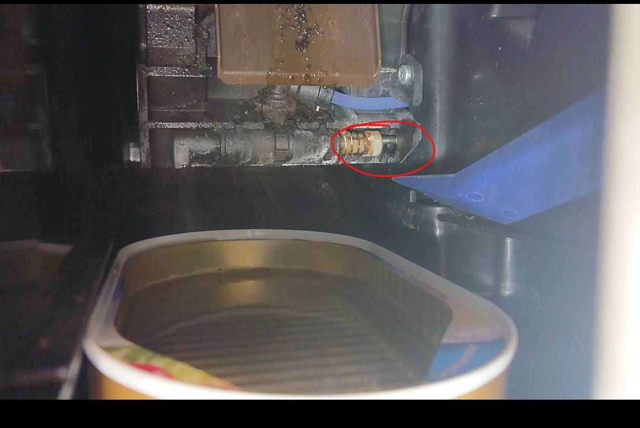

meine C5 hat das Problem, dass sowohl bei der Spülung (Einschalt/Ausschaltspülung bzw. manuell ausgelöst) als auch beim Kaffeebezug seit kurzem meistens die Flüssigkeit nicht aus dem Auslauf kommt sondern sich in der Auffangschale (untere, für Wasser, nicht Tresterbehälter) sammelt.
Nachdem ich sie geöffnet hatte, ging sie auch mal wieder kurz. Ich dachte zunächst, es sei etwas am Auslauf verstopft und habe den noch komplett zerlegt und gereinigt. Nun hat sie wieder das ursprüngliche Problem. Mal gehts, mal gehts nicht.
Beim Kaffeebezug und Spülung kommt dann auch kein bzw. wenig Wasser/Kaffee durch den Schlauch, der in den Auslauftrichter geht. Manchmal funktioniert ein Kaffee wieder problemlos, dann kommt er wieder mit sehr wenig Wasser oder alles geht nach unten weg.

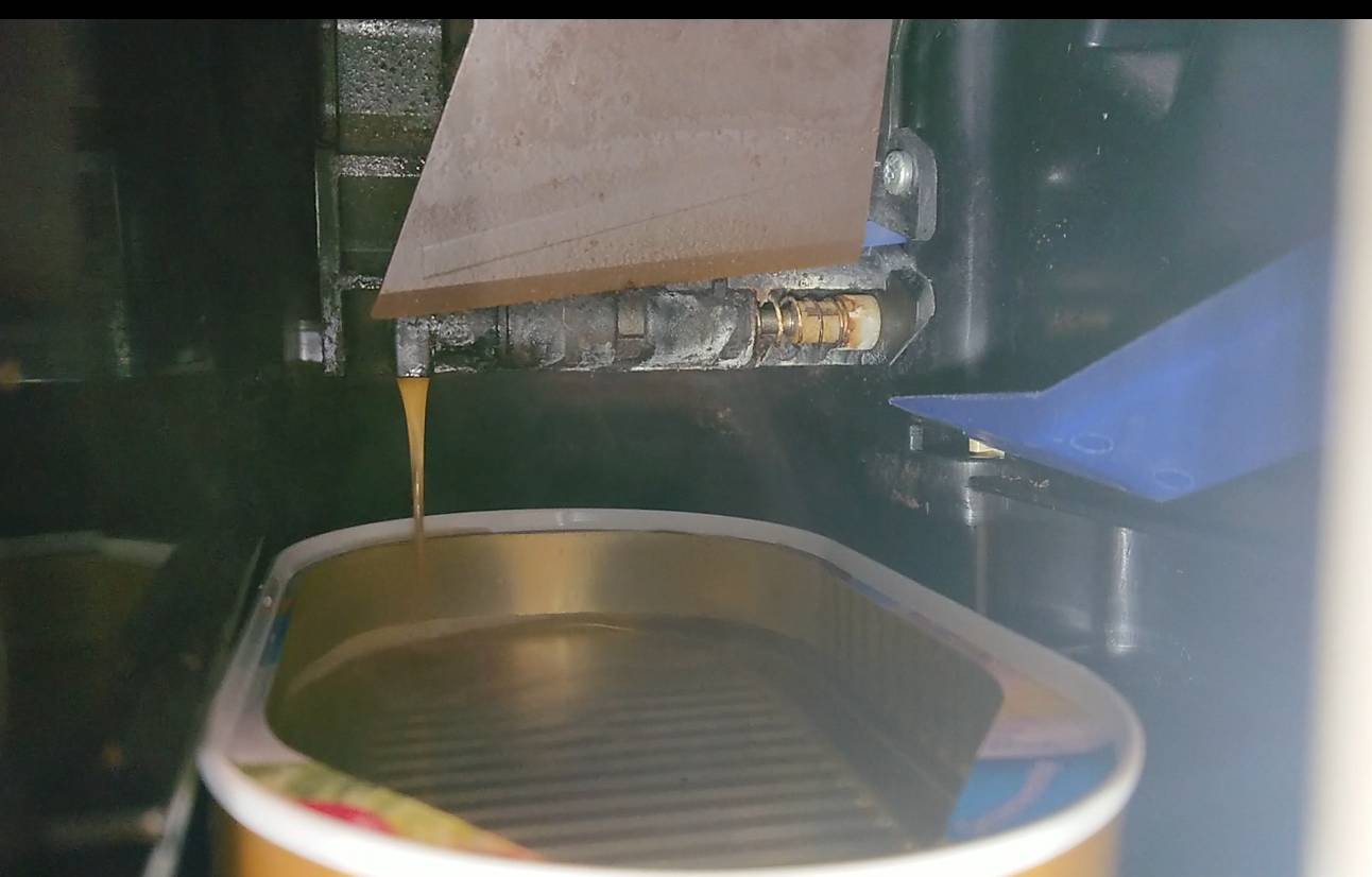

Ich habe während der Kaffeezubereitung unten in die Maschine geschaut (Taster für Wasserschale gedrückt) und gesehen, dass viel Wasser/Kaffee nach unten abläuft. Ich schätze, das ist das Drainageventil, das hier zu sehen ist (Screenshots des Videos das ich gemacht habe anbei).
Währen dieses Vorgangs ist auch etwas Kaffee aus dem Auslauf gekommen, allerdings nicht die vollständige Menge.
Am Ende der Zubereitung (wenn der Trester ausgeworfen wird) sieht man, dass der "Stössel" des Ventils kurz eingedrückt wird. Während der Zubereitung aber nicht.
Was kann hier die Ursache sein?
Tippen würde ich mal auf das Drainageventil. Das evtl. komplett tauschen?
... und was macht sonst noch Sinn zu tauschen, wenn ich mich eh bis dort unten durchgraben muss...

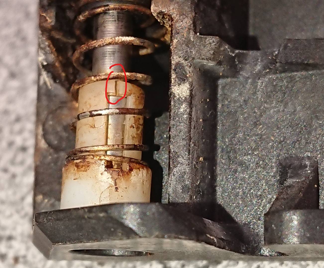

Jetzt weiß ich ja, wie das Zerlegen funktioniert und auch, dass ich die Maschine wieder zusammenbauen kann
