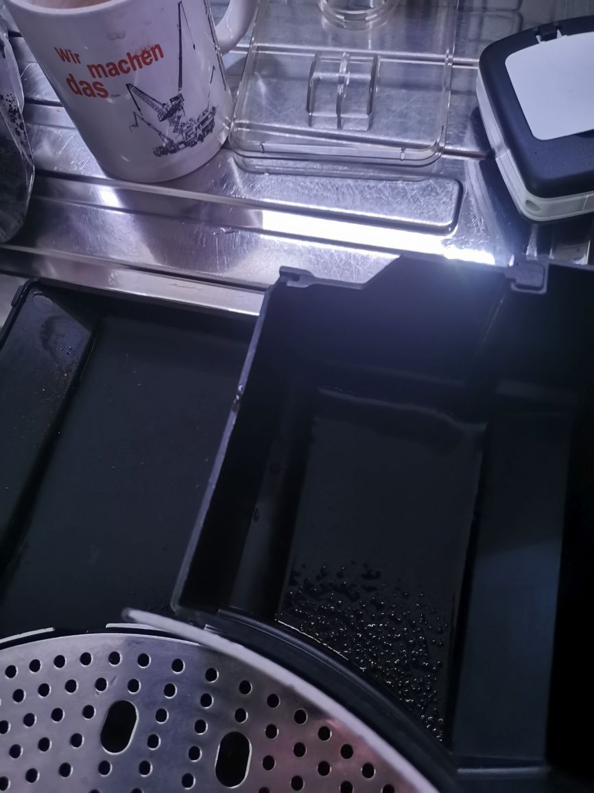

    • Moinsen,
      so, fertig gereinigt und gereimt ?( .
      Also das Wasser steht nicht in der Auffangschale , sondern in der Tresterschale und läuft über.
      Natürlich erst der Tresterbehälter bis zur Gummiklappe und dann raus. :rolleyes:
      Was hat die für ein Problem ?( und die BG ist die neue Vers. glaube ich, oder ich habe die wieder getauscht :huh: ?( :rolleyes: :whistling:
      Das ist aber jetzt was völlig anderes...
      Wenn es im Tresterbehälter überläuft kann es sein, dass
      etwas an der Brüheinheit nicht stimmt. Versuche mal bei
      einem Pflegebezug: "Spülen" festzustellen ob an der
      Brüheinheit Wasser austritt...
    • OK, Tresterschale ist tatsächlich was anderes. Wenn da Wasser reinläuft MUSS es von oberhalb der BG kommen. Von selbst läuft es ja nicht nach oben, also alles überprüfen was oberhalb vom Drainageventil liegt. Oberer Kolben, Cremaventil und Steigrohr, Schlauchverbindung zum vorderen Auslauf.
      Am einfachsten die Tassenablage rausnehmen und beim Bezug von oben in die BG/Maschine schauen wo es rauskommt. Das geht bei der S95 ziemlich gut.

    • das war nach gefühlten sechs bis sieben Spülungen drin =O .
      Leider sehe ich es nicht wo es an der BG genau rausläuft, aber es rinnt über die Tresterschaufel in den TBH.
      An Schläuchen, Steigrohr etc nix zu sehen.
      Es kommt das Wasser wenn er nach dem Spülen einmal kurz nachoben fährt, denke mal die Position wechseln des unteren Kolbens, und dann beim kopletten Hochfahren kommt es schon etwas mehr als Tröpfchenweise über die Schaufel. Hmmm
      Ich meine mich erinnern zu können, das es auch nicht unterm Deckel für Kaffeepulver normalerweise feucht ist ?( .
      Ist es jedenfalls und ein Nebel steigt hinterm Auslauf auf, welcher sich auch an der Gehäusekante bis zur linken Seite, durch bräunliche Farbe ersichtlich, zieht. :huh:

    • Wenn Wasser über die Tresterschaufel in den Satzbehälter läuft, muss irgendetwas oberhalb des unteren Brühkolben sein.
      Hast du während des Bezugs Mal von oben in die Maschine geguckt? Das kann man bei der S95 doch ganz gut.
      VG Jönne
      VG Jönne
      ja, aber von oben sieht man es nicht und es ist alles dicht, oben(sichtlich).
      Ich habe die Tür weggeklappt und direkt auf die BG geguckt.
      Also da stimme ich dir zu, daß es irgendwo am unteren Brühkolben liegt.
      Und zwar wenn der Kolben hoch fährt , schiebt der das Wasser über die Schaufel in den Behälter.
      Also welche Verbindung/Wasserweg ist nicht vorhanden, daß auf dem unterem Kolben verbleibt?
      Oder zumindest einen Teil?
      Ist etwas verstopft, falsch verbaut oder klemmt etwas am DV?
      LG
      Basti
