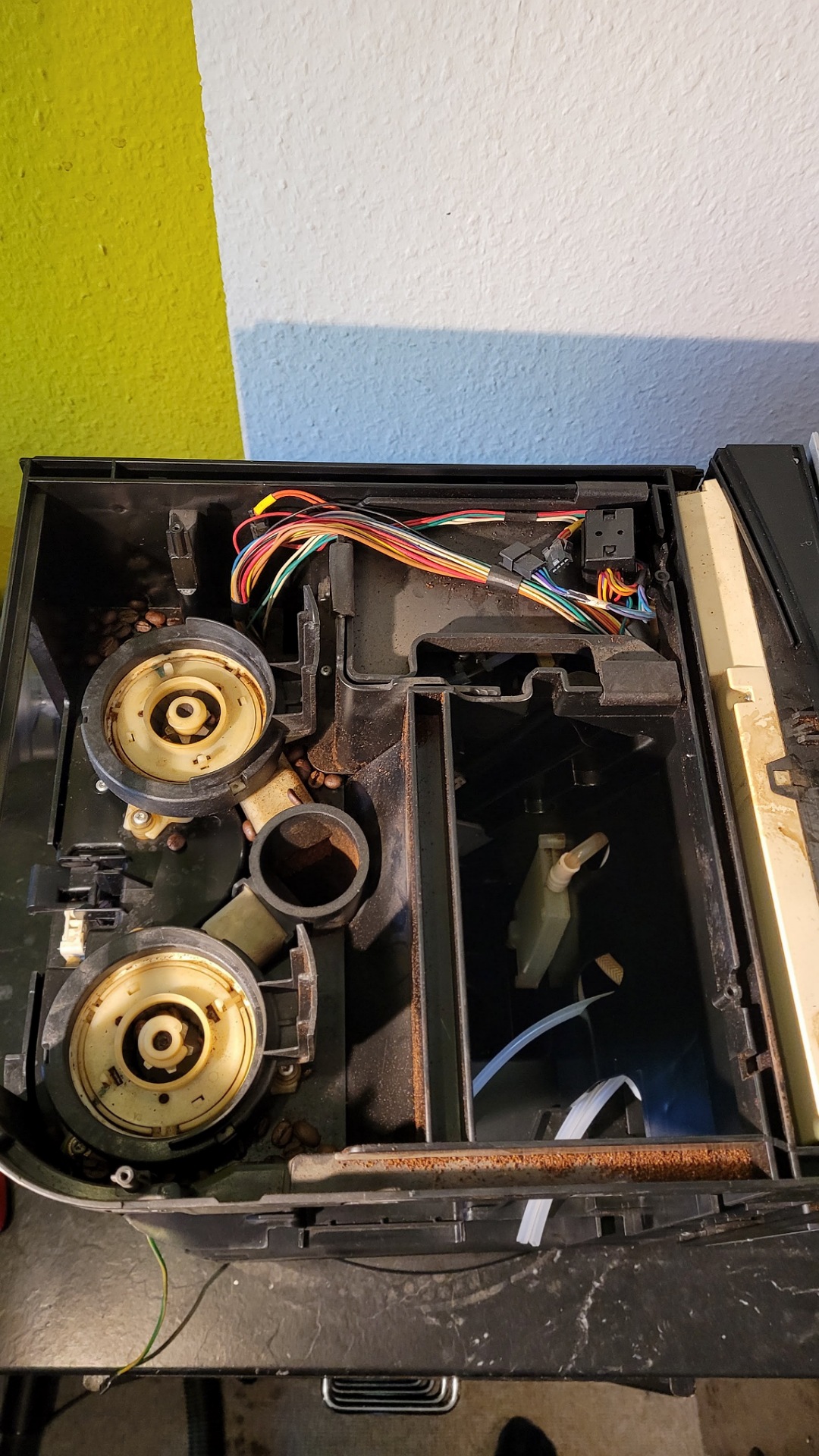

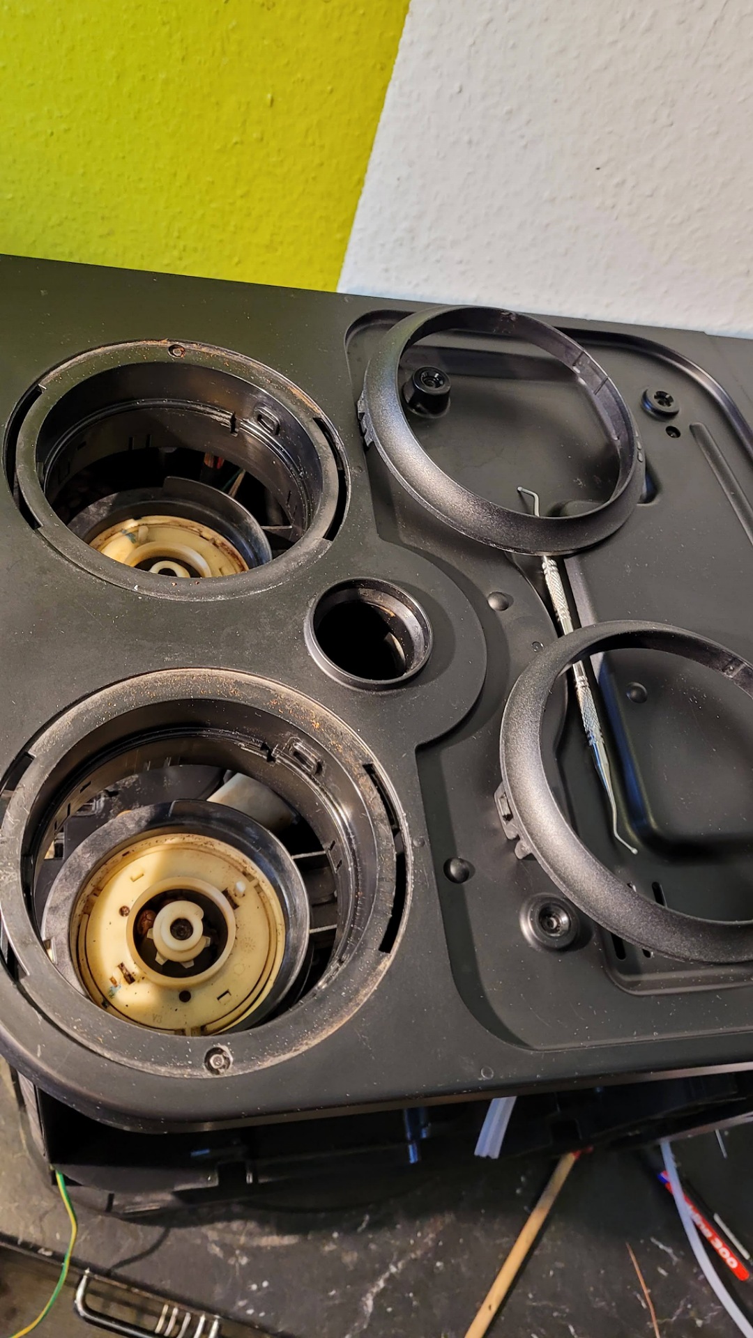

    • nochmals nen Update.... ich fühle die klipse hinten an Verstellring ... aber kann sie nicht überreden zu entriegeln.
      Den mutigen Griff traue ich mich nicht ... Der zerbricht mir bestimmt.
      Die vorderen SchrAugen vom Deckel raus Tür geht nen Spalt weit auf.... Reich um die Schläuche zu tauschen.... Der Kabelstrang blockiert das gesamte Öffnen.... die Scharniere hängen ganz schön durch.
      Ich werde die BG abwarten..einbauen und Schläuche wechseln.... dann sollte es wieder gehen... die Maschine ist interessant, aber um nichts kaputt zu machen sollte sie mir gehören.
      Ich werde nachdem die Maschine wieder läuft berichten was an BG war.
      Darum mein Hinweis, dass du vorher den Hitzeschutz entfernen musst.
      Aber was meinst du mit Hitzeschutz?..Recht die Wand zum Tank hab ich nicht ab
      Nein. Wenn du den Deckel runter hast, befindet sich rechts unten (Draufsicht) der Hitzeschutz. Der ist nicht geschraubt, den kannst du einfach rausnehmen. Danach hat der Kabelstrang soviel Spiel, dass du die Tür ganz auf bekommst.

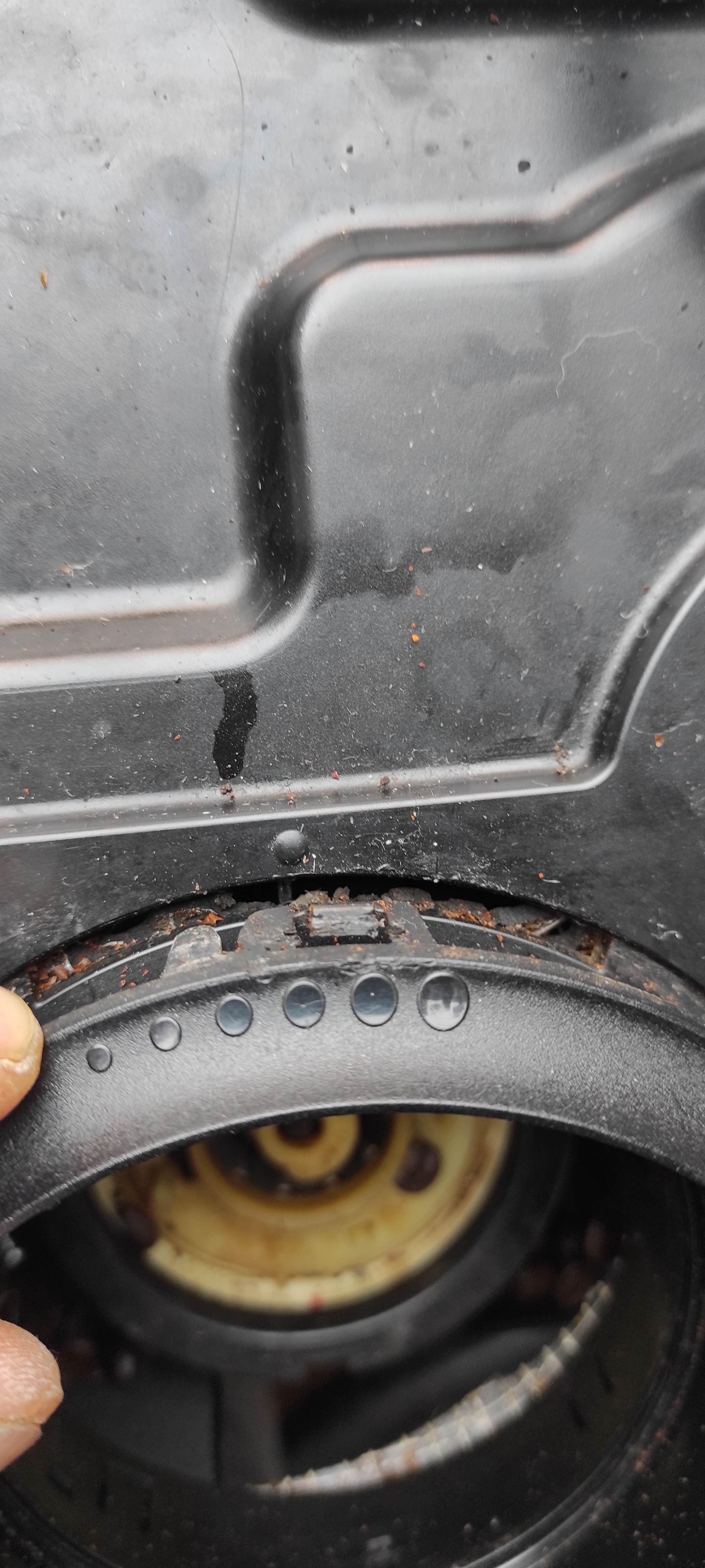

    • Hab die Mal ein Foto gemacht, wo die Clipse sitzen. Genau gegenüber sitzt der andere.
      So dürftest du keine Probs mehr haben :)
      VG Jönne
      Das von @JoenneJuraSchraubaer geht nicht ...
      Das verstehe ich nicht, was kann da nicht gehen?
      Ich habe dir auf dem Foto doch gezeigt, wo der Clip sitzt.
      Jetzt brauchst du nur noch mit einem kleinen, schmalen Schraubendreher/ Büroklammer den Clip reindrücken und den Ring anheben, fertig.
      Auf der anderen Seite genau das gleiche. Ist Sekundensache, wenn man Übung hat.
      Oder du machst es, wie Harald vorgeschlagen hat. Von hinten kannste Mal hochschauen, da siehst du die Nase dann schon.

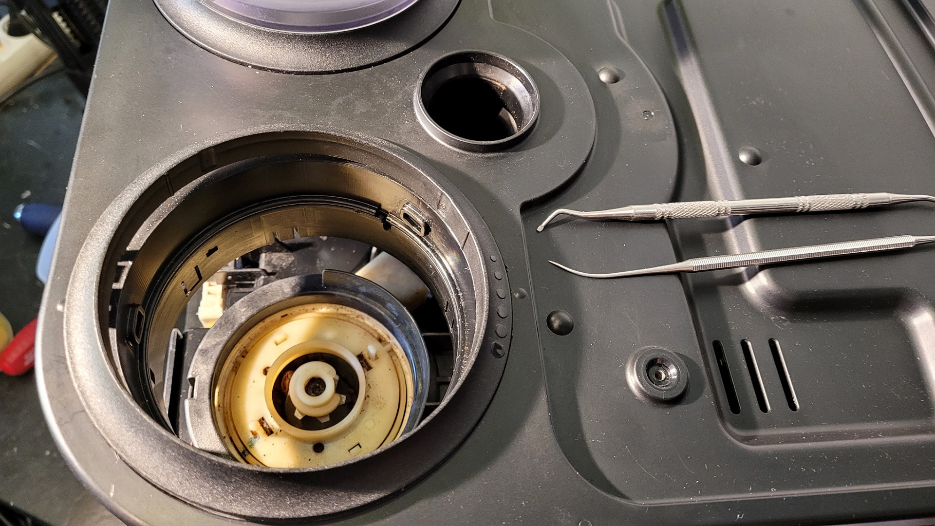

    • Danke für die Blumen..., aber ich meinte das ich das Bild nicht sehen kann ... gibt bei mir nen Fehler.
      Ich habe schon mit einen kleinen Schraubendreher, wie auch mit einer Zahnarzt Sonde versucht in den beiden kleinen Schlitzen den Klips zu entriegeln... ohne erfolg. Und den Kunstgriff wage ich nicht ... Bei meinem Glück bricht der ....
      Ich habe mit den Fingern versucht von unten einen Klips zu ertasten.
      Wenn es meine wäre würde ich noch mehr Energie reinlegen... aber die muss fertig und Ende der Woche (so Gott will) wieder Kaffee machen.
      Ich mache daß normalerweise sehr gerne... aber die muss erstmal fertig und wieder vom Tisch.
      Jetzt habt Ihr meinen Ehrgeiz geweckt .... ich geh morgen nochmal ran .... mit der Sonde von unten.... schauen wir mal ....

    • Achso, jetzt verstehe ich.
      Hmmm, warum wird das Bild nicht angezeigt?
      Ich schick dir hier Mal das unbearbeitete Foto, auf dem anderen hatte ich den Clip eingekreist.
      Der klips ist also unter den beiden größten Punkten...
      Will ja nicht zu pingelig sein, aber der Clip ist unter dem 2+3 Punkt. Nicht, dass es noch daran scheitert :thumbsup:
    • So nu hat Sie verloren, dank dem letzten Bild..da sieht man in welche Richtung man drücken muss...

      Schnell alles sauber gemacht...und dann wieder zu...
      Die Dampf Lanze und die Heisswasser Lanze lassen sich rausgehen.... sollte ich da nen Kabelbinder drum machen... oder hat jemand ne bessere idee?
