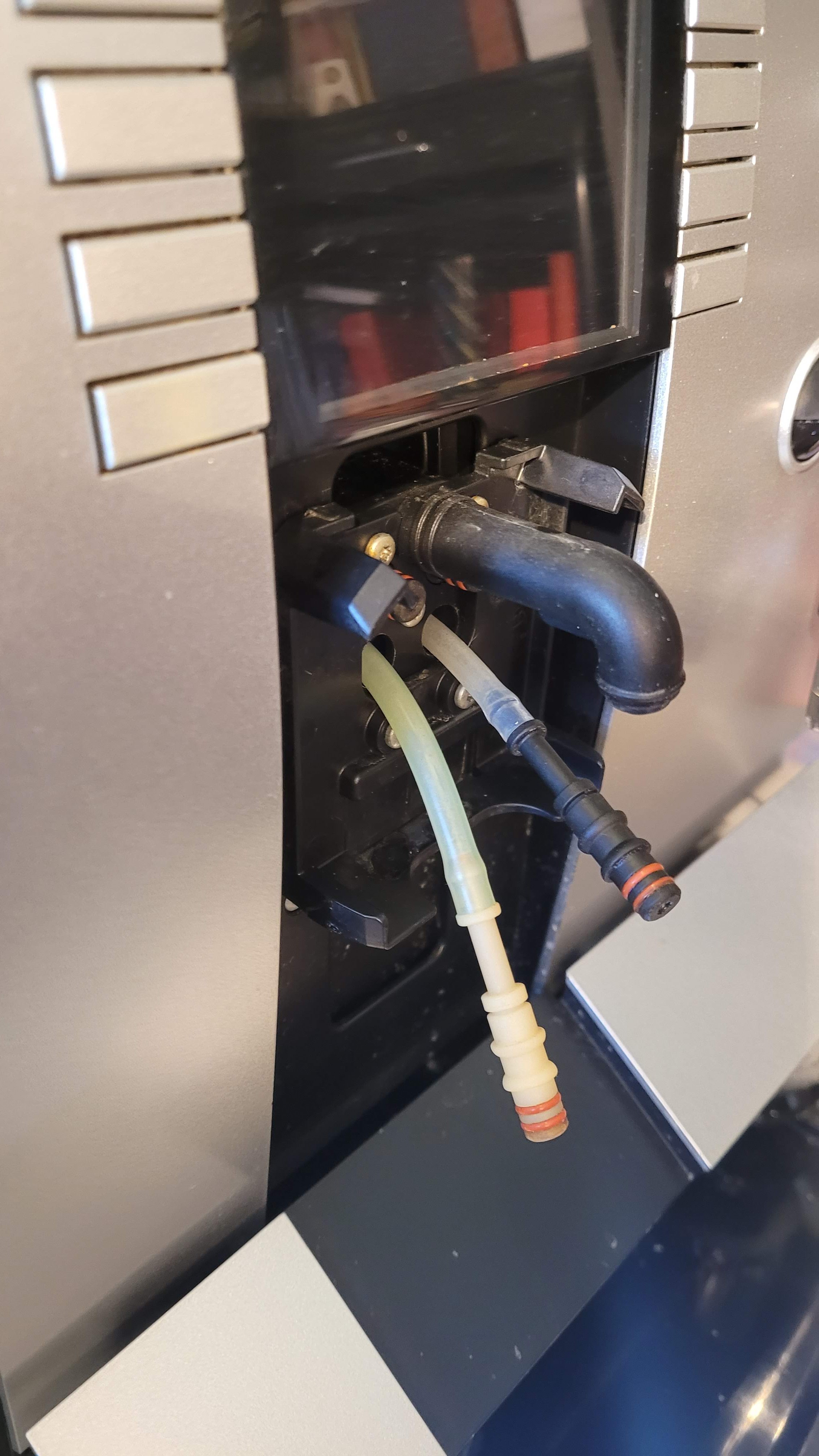

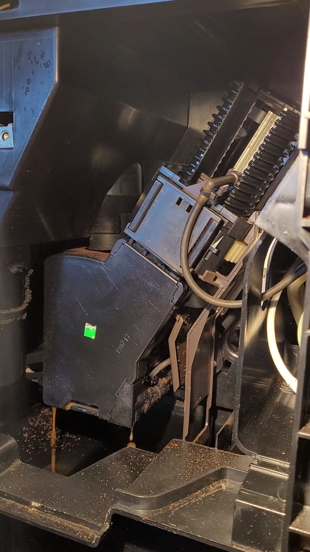

      Mal ein Update... Maschine aufgemacht ... hinten alles wie gehabt.
      Seite aufgemacht.... dann espresso gezogen...und der Kaffee drückte Kreuz und Quer aus der BG ... hab ich noch nie gesehen.... aber die Musik dabei war schön.
      Also überarbeitete BG inkl. Drainageventil bestellt.
      Nun kann ich in Ruhe erstmal sauber machen und die Schläuche etc wechseln.

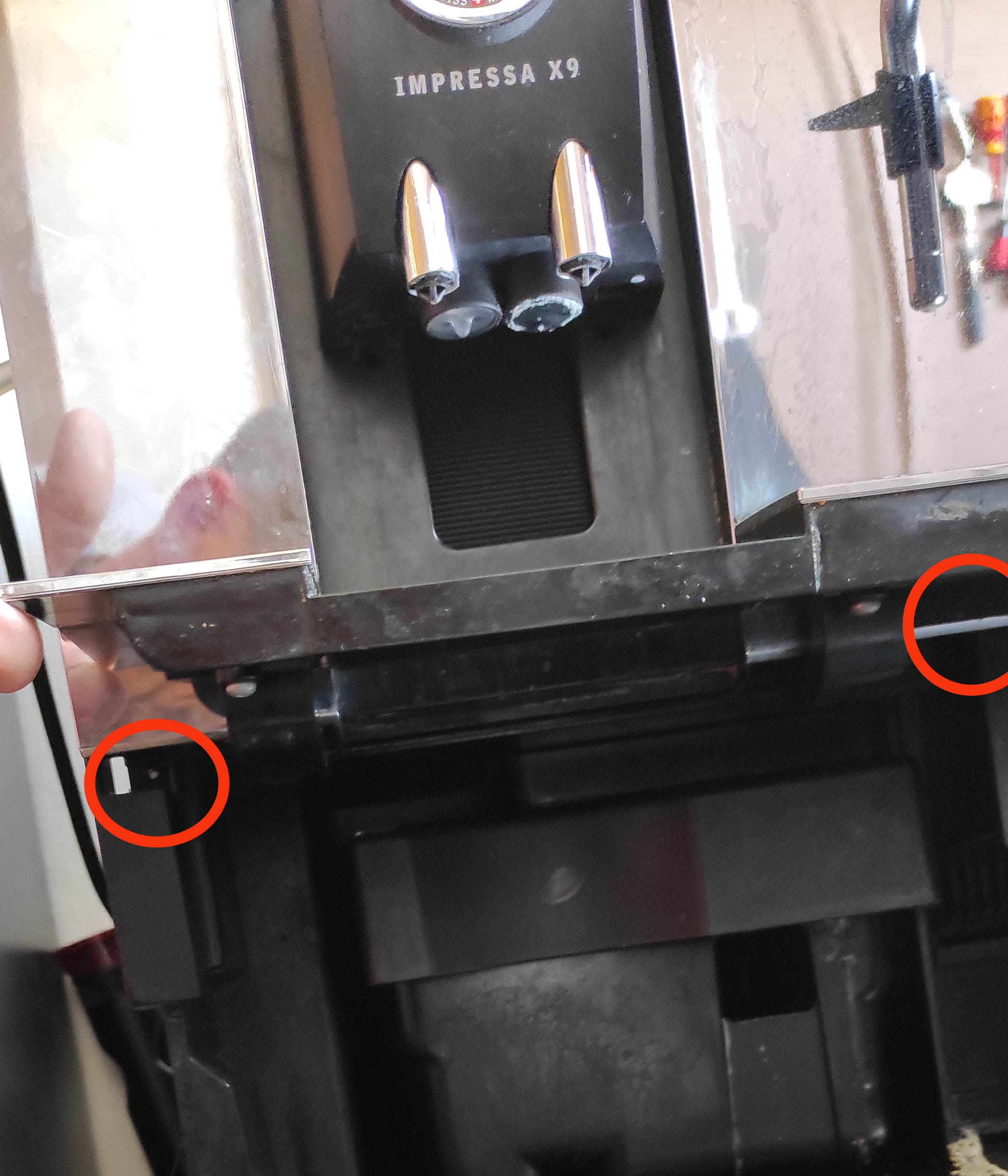

    • Der Deckel ist mit der Front verclipst, reicht aber, wenn du den Deckel anhebst. Weitere 2 Schrauben für den Deckel findest du unter den beiden Verstellringen für die Mahlwerke.
      Und wichtig, wie in meinem ersten Post: den Hitzeschutz entfernen, damit der Kabelstrang lang genug ist, sonst bekommst du die Front nicht ganz auf.
    • jo ...hab die Schrauben im Deckel gefunden.... auch die unter den Verstellringen ....
      Die wollen auch nicht raus... sehe da zwei "recht eckige Löcher" nen kleinen Schraubendreher rein .... kriege die nicht entriegelt ....
      Bin dann vor lauter Frust mit dem Hund gegangen...
      Morgen versuche ich das mit dem vorsichtig anheben... oder kannst du mir sagen wie ich die Verstellringe ausklipse...
      Dann bis morgen....
    • ...Die Dinger haben nen Clips.
      Jeweils zur Mitte drehen und dann von unten versuchen, die Entriegelung zu erwischen.
      Hinten anheben und Schraubis raus.
      Bedarf einer kleinen Übung. ;)
