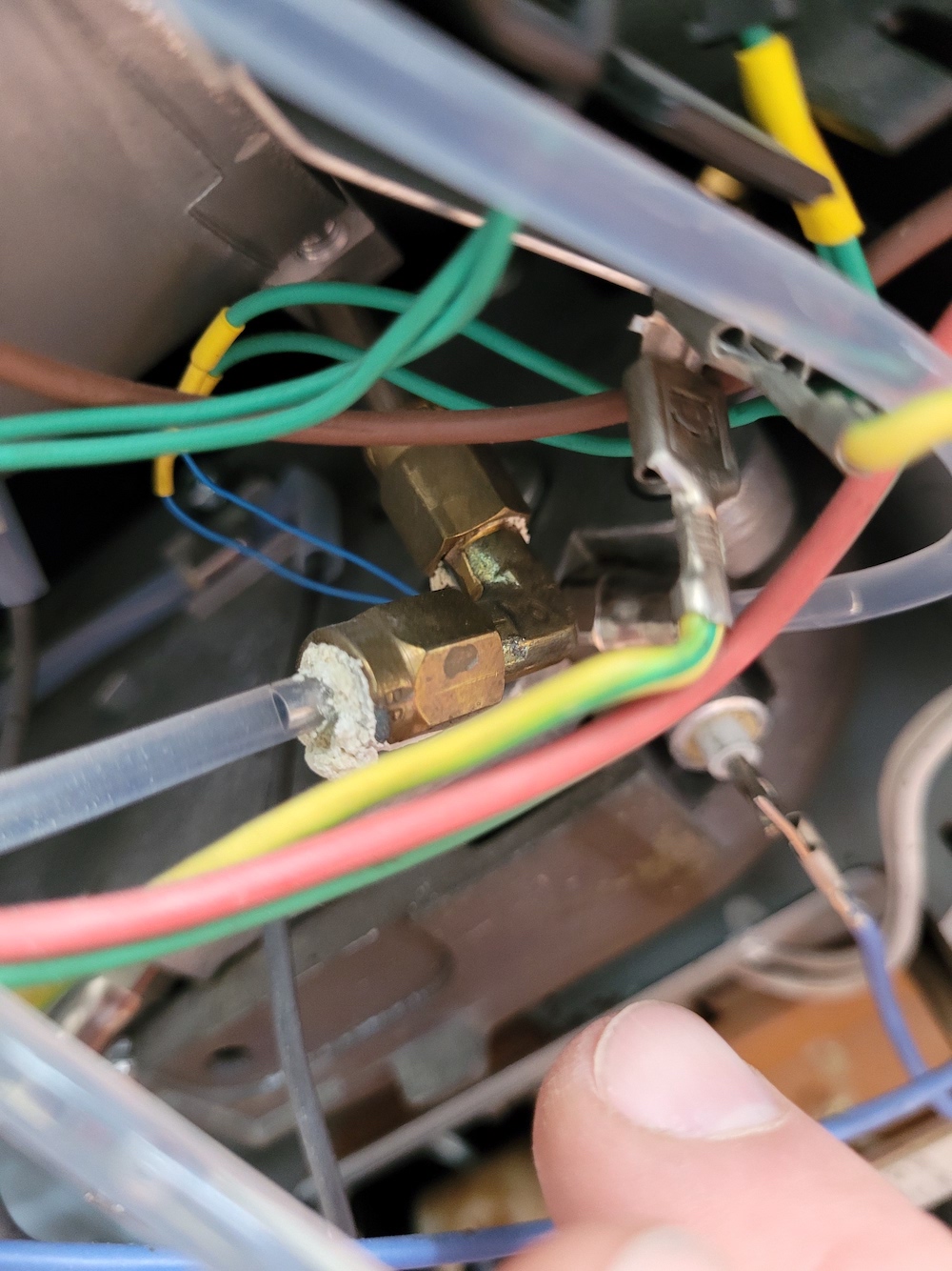

      Über dem Thermoblock hab ich einen völlig verkalkten Metallwinkel (siehe Foto) gefunden. Wofür ist der wohl und welches Teil ist das zum Austauschen bzw. Reparieren?

    • Ich glaube es gibt nur den fertigen Schlauch mit eienr Seite der Messingverschraubung dran. Findets du unter "Schläuche und Verbinder". Musst dann die passende Länge raussuchen.
      Den eigentlichen Winkel habe ich nicht gefunden...
