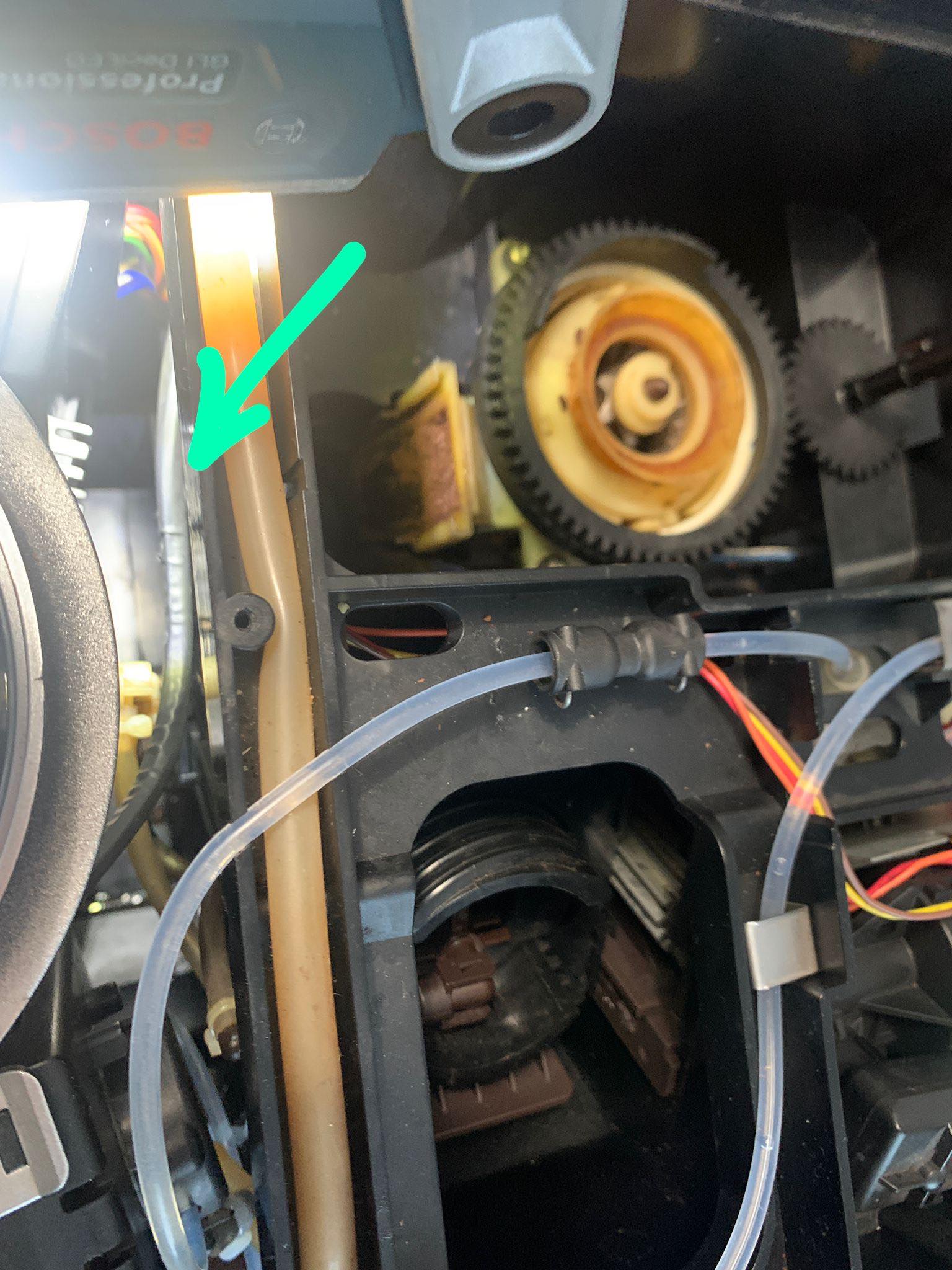

      Hast du eventuell auch eine Idee warum es bei zubereiten Wasser in die Schale schießt...?? ich kann von oben beobachten wie es nach dem mahlen wenn es anfängt erst mal (wenn man von oben schaut) Wasser in die Schale sickert.. danach läuft es ganz normal vorne aus dem Ausguss.. So in etwa wie wenn der erste Schuss daneben in die Schale geht und danach der Rest in die Tasse.. Kann es sein das ich vielleicht den unteren Kolben falsch rum eingebaut habe oder das sich der Drainageventil nicht richtig schließt..??

    • Ferromagnetics schrieb:

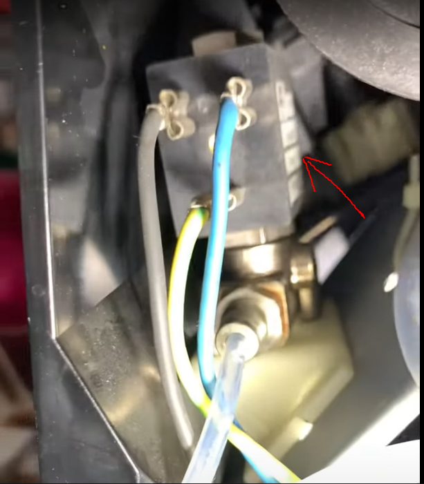

    • harry owl schrieb:
      Nein schau dir den Wasserlaufplan für deine Maschine bei den Reparaturanleiten an
      @mike-the-bike ich habe mal wie @harry owl geschrieben hat den Wasserlaufplan bei Reperaturanleitungen runtergeladen, angeschaut und mit meinem Jura verglichen. Hab ein weiteres Video gemacht. Wenn ich auf Dampf drücke bemerkeich das die Erhitzer Wasser bekommen aber mir ist aufgefallen, wenn ich es richtig verfolgt habe, das der Dampfventil nichts tut
      Als nächstes bau ich das Keramikventil aus und schaue mal hinein.....
        797,26 kB, 613×701, 159 mal angesehen
      Dieser Beitrag wurde bereits 1 mal editiert, zuletzt von Ferromagnetics ()
      Also, das sieht so aus, als ob das Magnetventil entweder nicht arbeitet oder verstopft ist .
      Das Wasser geht zur Heizung hin und hinter der Heizung sollte es zum Magnetventil gehen.
      Durch das wackelige Video nicht zu sehen.
      Man kann auch 230 V auf das Ventil geben und schauen ob es klackt... Heisst Ventil schaltet und dann könnte es verstopft sein.
      Magnetventil tauschen und dann sehen wir weiter.
