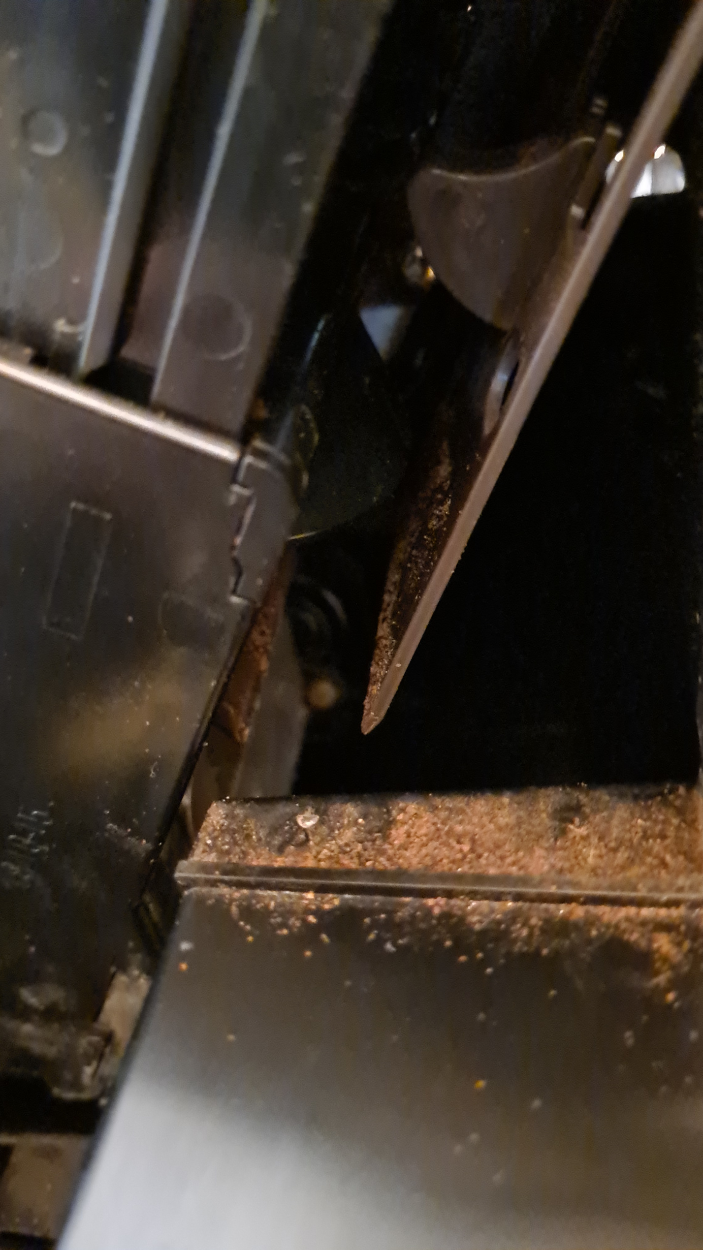

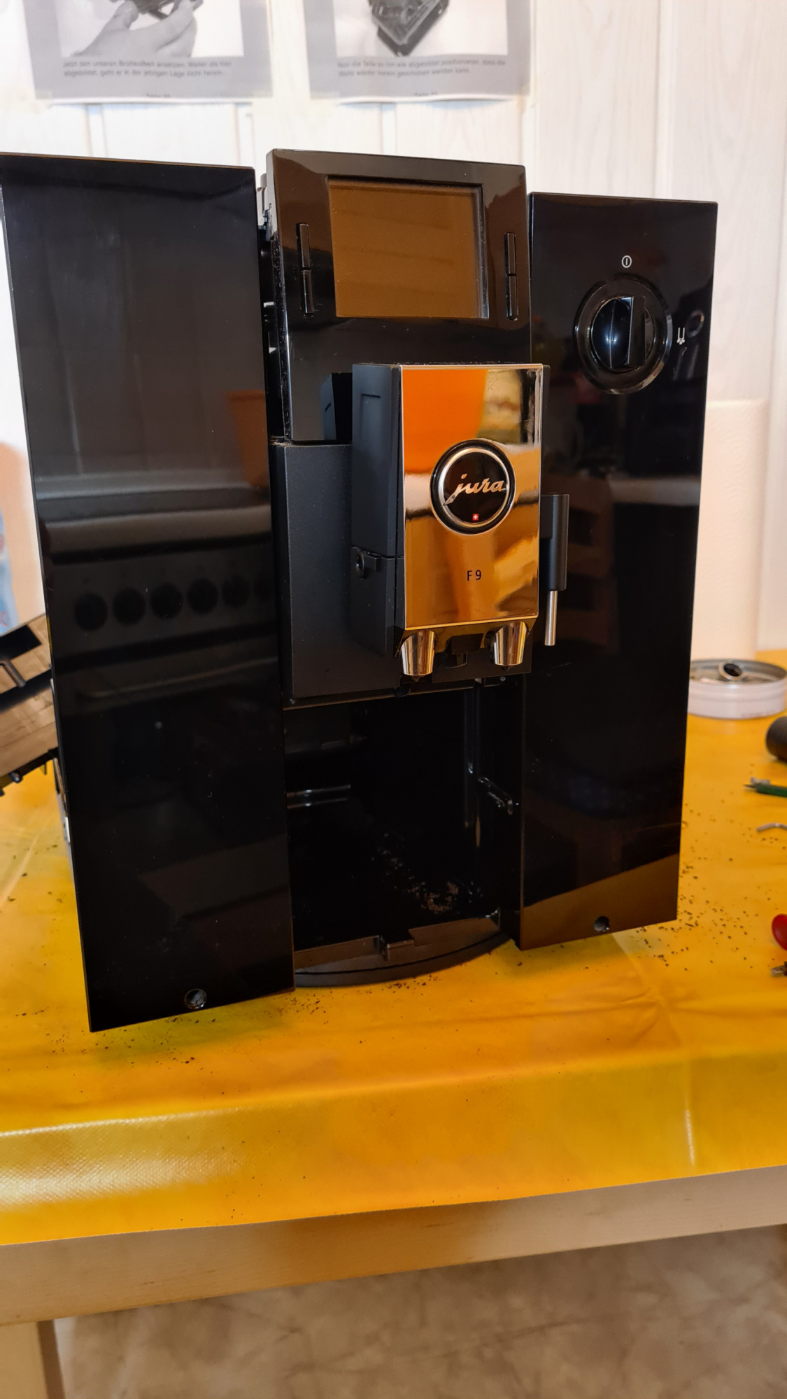

      ich bekomme bei meiner relativ neuen und seltenen F9 G2 die Brühgruppe nicht ausgebaut. Bezüglich der F und C Reihe bin ich erfahren, aber hier habe ich Probleme.
      An dem Brühgruppenschlitten habe ich beide Schrauben gelöst und auch die beiden am Getriebemotor. Die Brühgruppe hängt jetzt nur noch am Drainageventil. Dort scheint eine abgerostete Schraube zu sein. Kann das sein? Hat jemand Rat? Liebe Grüße

    • Moin!
      Jau, die gerostete Schraube ist deine letzte Hürde.
      Versuch Mal mit einem guten, scharfen und natürlich passenden Torx Schraubendreher anzusetzen und moderat aber bestimmt mit einem Hammer hinten auf den Griff zu hämmern. Wenn du Glück hast, packt es.
      Ansonsten musst du zuerst die Schraube aufbohren und den Rest mit einer Zange entfernen.
      Vielleicht klappt es auch von Anfang an auch mit einer Japanzange oder es gibt welche mit vertikalen Rillen.
      Viel Erfolg!
      VG Jönne
      am Getriebemotor können wieder fest
      und für die am Drainageventil brauchst du eine langen Tox Schraubendreher
      wenn nichts mehr schneide ich mit einem Dremel einen Schlitz in die Schraube für einen Schlitzschrauben

    • Das ist doch super!
      Hat es also noch mit einem Torx geklappt? Aber nicht wieder die alte reindrehen, ne? :D
      Harald wird da schon seine Erfahrungswerte haben, allerdings hatte ich noch keine F9 (G2) mit dem beschriebenen Problem. Hatte aber auch erst 3 oder 4.
