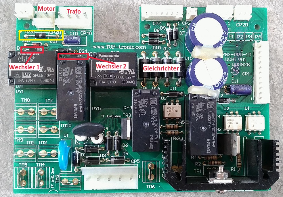

    • Hi, danke noch einmal.
      Ich habe einmal alles angehängt was ich identifiziert habe. Die Freilaufdioden habe ich den Wechslern zugeordnet.
      Meinst du die gelb markierte Diode? Ein Bein auslöten und dann messen ob die Diode noch funktioniert?
      Die Funktion dieser Diode ist mir auch nicht ganz klar, denn eigentlich solte ja durch die Wechsler der Strom immer einen Weg haben.
        389,76 kB, 984×685, 177 mal angesehen
    • Am besten man kneift einen Pin durch, den man hinterher wieder anlöten kann. Ansonsten ist es mit normalen Mitteln nicht möglich einen Pin zu entlöten, ohne das Bauteil ggf zu zerstören, weil eine hohe+lange Temperatureinwirkung stattfindet. Die gelb umrandete Diode meine ich.
      Hätte man TVS Diode gegoogelt, dann wäre man schlauer geworden. Die kann man nur mit einem Labornetzteil prüfen, die müsste gegen 33V anfangen zu leiten. Die ist bidirektional, deswegen hat die keine Markierung und müsste im Wechsel überprüft werden, Polarität ändern.

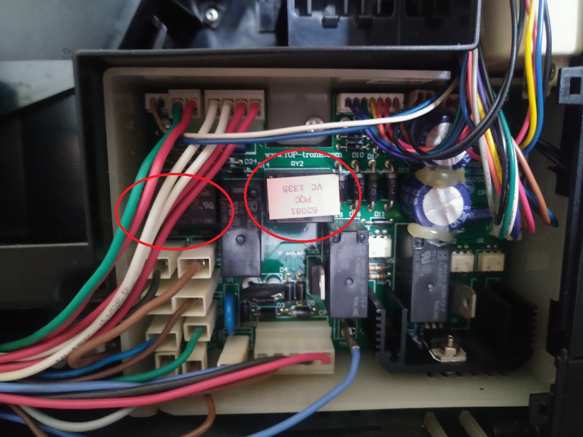

    • Hi,
      ich habe jetzt mal folgenden Test gemacht:
      • Relais Ansteuerung gemessen während Motor angesteckt war: Das Relais am Rand wird drei mal angesteuert und der Motor versucht entsprechend 3 mal nach unten zu fahren
      • Relais Ansteuerung gemessen während Motor abgesteckt war: Gleiches Verhalten
      Die Ansteuerung habe ich an den entsprechenden Pins am Stecker zum Logikboard gemessen. Das Relais "nach oben" wird also gar nicht angesteuert. (Ich habe "differentiell" an diesen beiden Pins gemessen. Sollten ja beide auf High sein und wenn das Relais angesteuert wird, wird der Pin auf Gnd gezogen. Konnte so beide Relais mit einem Multimeter messen)
      Wo sitzt den die Logiksteuerung? Hinter dem Display? Dann würde ich noch nachschauen ob das Kabel dort irgendwie defekt ist. Eventuell sitzt dort ja auch ein kleiner Transistor welcher das Relais aktiviert. Den könnte ich auch noch überprüfen.

      Dann schau ich Mal die Elektronik hinter der Front an, ob ich da ran komme. Gibt es ansonsten ein Platz wohin ich die Maschine spenden kann? Würde vorher noch Dinge wie die Thermosicherungen ausbauen, der Rest kann gerne jemand haben der es brauchen kann.
      Natürlich nur wenn ich nicht so noch einen Transistor o.ä. finde.
