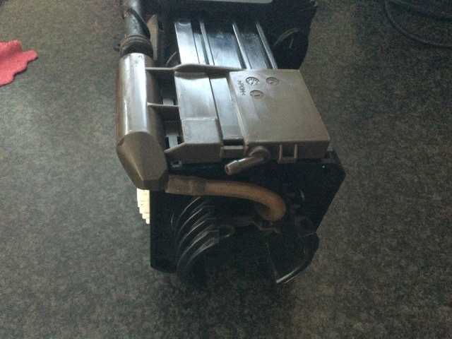

      Hallo ihr Lieben,
      Unsere Jura Z6 auf Arbeit geht nicht mehr, was natürlich eine Katastrophe ist :)
      Bohnen werden gemahlen, das Wasser läuft heiß aus dem Auslauf in die Tasse (ohne Kaffee), das Pulver wird anschließend trocken im Tresterbehälter abgeworfen.
      Hat dazu jemand eine Idee? Ich habe an eine Verstopfung in der Brühgruppe gedacht und sie ausgebaut, um sie zu säubern. Aber ich krieg den braunen Plastikaufsatz mit dem Schlauch in die Brühgruppe nicht ab (s. Foto). In der Ausbauanleitung ist die gar nicht erwähnt, da würde ich mich über Tipps ebenfalls freuen.
      Grüße und schonmal Danke!

      aus welchen Auslauf läut das Wasser
      denn es könnte der Mitnehmer im Karamikventil kaputt sein
      da ich den Wasserlaufplan nicht im Kopf habe gehe ich ermal davon aus ,mit der Brühgruppe sollte das nichts zutun haben
      zur der Frage ,das braune Teil hat 3 Haltekrallen ,2 von oben und die 3te ist unter der einen an dem runden Teil
      denke immer daran die Z6 wird sicher mal zu Jura müßen (abgerauchte Platine ,Mahlwerk oder so ) und da sollte nichts verbastelt sein mit blauen Ringen oder verkerten Schrauben oder so
      Dieser Beitrag wurde bereits 1 mal editiert, zuletzt von harry owl () aus folgendem Grund: bR
    • Danke Harald,
      Das Wasser läuft aus den beiden Ausläufen aus, wo normalerweise der Kaffee rauskommt (kein Wasser über die Milchschaumdüse oder das Drainageventil). Wenn man davon ausgeht, dass der Wasserlaufplan ähnlich/gleich wie bei Z5, 7 und 9 ist, macht das Keramikventil natürlich Sinn. Dann kann Wasser zum Auslauf, ohne durch die Brühgruppe zu gehen. Dann werde ich mir mal das Keramikventil anschauen, ob ich da was finden kann.
      Die drei Krallen habe ich auch gesehen, mir ist es aber nicht gelungen, alle drei gleichzeitig zu bewegen. Ich schau nochmal nach, weil eine Reinigung tatsächlich nötig wäre.

    • Das braune Dingsi hat oben links und rechts Laschen. Die eindrücken und gleichzeitig ziehn.
      Ist bissel was fummelig.
      :rolleyes:

    • Ich hab den Mitnehmer ausgetauscht und alles funktioniert wieder, wie es soll. Noch mal danke!
      @BlackSheep: Ich wusste gar nicht, dass es da 2 Auslässe gibt, konnte daher den Unterschied nicht erkennen. Bei jeder Reparatur lerne ich mehr und ich versuche, beim nächsten Mal genauer zu sein.
