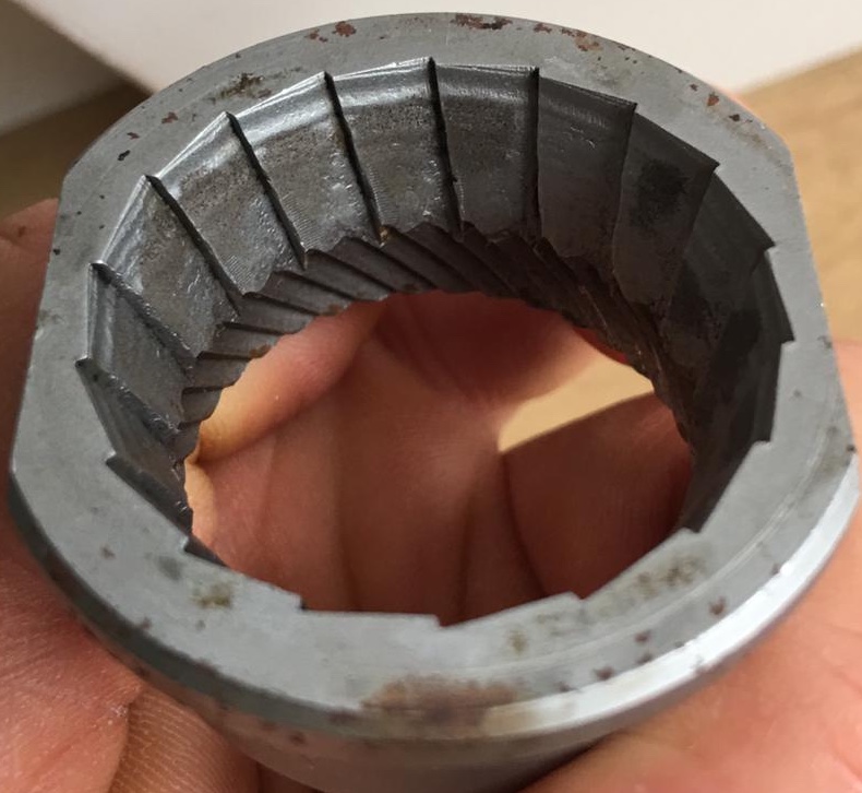

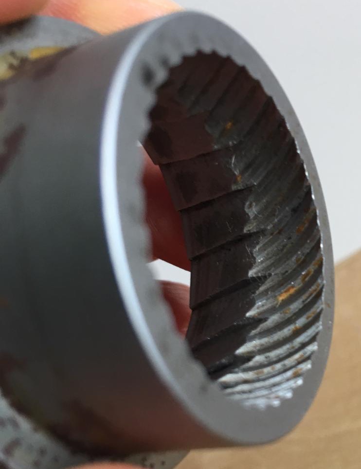

    • Anbei mal ein Foto der nun ausgetauschten Steine.
      Daran lag es aber nicht, neue Steine verbaut und trotzdem gleiche Menge, Brühgruppe wird eigentlich vollständig gefüllt bei single Espresso Bezug 120ml und Kaffeestärke max.
      Puck nur ab und an mal im Auffangbehälter.
      Ich bleibe dabei, vom Gefühl her wird das Pulver nicht fest genug verpresst, ich habe nur einmal gesehen, dass die Schnecke nochmal ein, zwei, drei Zähne weitergedreht hat.

    • Also diese Mahlsteine sind nicht mehr wirklich gut.
      Wenn die neuen sigenannte V3 von vor einiger
      Zeit waren, ist die Wahrscheinlichkeit dass diese
      nicht besser sind ebenfalls recht hoch.
      Problem besteht seit vielen Jahren, dass es für die
      normalen Mahlwerke keine WIRKLICH PASSENDEN
      Mahlsteine gibt. Nur ein komplett NEUES kein
      revidiertes Mahlwerk hat auch neue und passende
      Mahlsteine.
