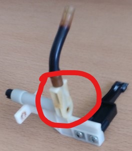

      Hallo Forum,
      an meiner B20 habe ich die Brüheinheit revidiert und am oberen Kolben das Crema-Ventil ersetzt. Hierbei ist mir aufgefallen, dass am Auslaufrohrhalter die Dichtung auf die der Niederhalter drückt (siehe Bild) nicht mehr vorhanden ist.
      Nun habe ich folgende Fragen:
      • Woher bekomme ich einen Ersatz für diese Dichtung? Ich habe aber keine Lust eine gesamte Brüheinheit zu kaufen... ;(
      • Da diese verbaut ist, sehe ich diese auch als notwendig an, oder wie seht ihr dies ?(
      • Gibt es eine andere Möglichkeit diese Dichtung zu ersetzen?
      TIA
      Alexander Sailer
        98,19 kB, 264×301, 280 mal angesehen
      Es gibt bisweilen auch gebrauchte Niederhalter zu kaufen,
      bei denen die Dichtung schon vorhanden ist. Die Version
      mit dem Gummilappen gab es nur relativ kurz und das wurde
      dann überarbeitet...

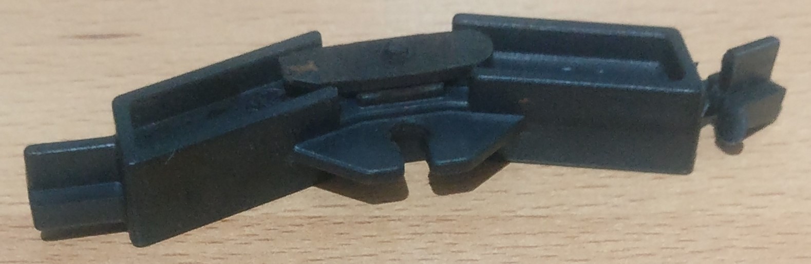

    • BlackSheep schrieb:
      Es gibt bisweilen auch gebrauchte Niederhalter zu kaufen,bei denen die Dichtung schon vorhanden ist. Die Version
      In der gebrauchten war der Niederhalter im Bild verbaut. Nach Deiner Aussage benötigt dieser keinen Gummilappen am Auslaufrohrhalter mehr, oder habe ich das falsch verstanden?
      Dieser in der Abbildung ist aber bereits doppelt gestorben (Mittenbruch und ein Stütz-Y außen) ;(

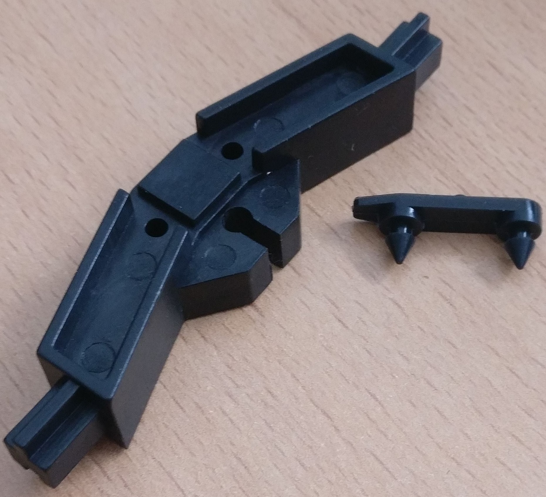

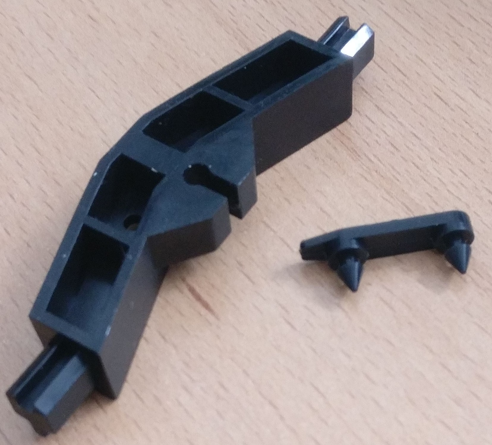

      ich habe heute de Niederhalter erhalten (siehe Bilder) und habe folgendes anzumerken:
      • Der Niederhalter scheint stabil und hat eine lange Führung auf dem Auslaufrohrhalter
        Diese musste ich mit der Feile nachbearbeiten, da der Niederhalter sehr stramm gesessen hat und kaum per Hand zu verschieben war. M. M. n. muss dieser leichtgängig per Hand zu bewegen sein, da sich der Auslaufrohrhalter im Niederhalter bei jedem Brühvorgang bewegt ?(
      • Ich habe (vermutlich aufgrund meiner Grobmotorik) 2 Gummis beim Montageversuch zerstört. Dann habe ich die Löcher im Niederhalter auf 3,5 mm aufgebohrt (zuerst 3,2 mm) bis ich das Gummi (mit Silikonfett) montieren konnte.
      • Zur Stabilisierung habe ich das Reparaturblech für den Niederhalter vorsorglich nach Anleitung montiert.
      Eine manuelle Funktionsprüfung (ohne Einbau der Brüheinheit) sieht vielversprechend aus.
      Sollte ich aus eurer Sicht Unsinn schreiben, so bitte ich um eure Meinung. Ich habe noch sehr wenig Erfahrung und bilde mir nicht ein ein Experte bei KVAs zu sein :?:
      MfG
      Alexander Sailer
      Ja, da muss kräftig nachgearbeitet werden, da diese Niederhalter so gesehen
      miserable Fertigungsqualität haben. Sieht aus wie die von Di... vom Bodensee.
      Ja, da muss kräftig nachgearbeitet werden, da diese Niederhalter so gesehenmiserable Fertigungsqualität haben. Sieht aus wie die von Di... vom Bodensee.
      Da war ja mein gedruckter noch besser.
