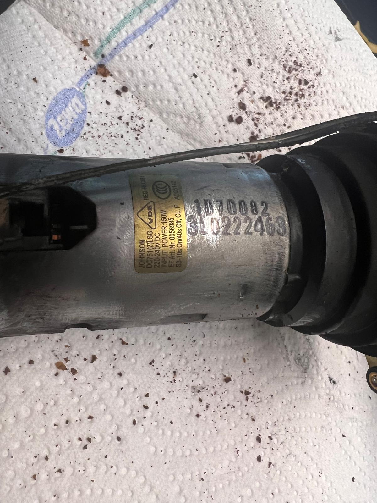

        49,59 kB, 459×586, 74 mal angesehen

      was soll das Foto zeigen
      bei den alten ENA gibt es nur V3 Mahlwerke da reicht ein Mahlring
      da die aber wohl zwischen 2006 und 2010 gebaut wurde könnte es sein das noch das alte Johnson Mahlwerk mit den kleinen Kohlen eingebaut ist dann wäre es besser ein komplett neues Mahlwerk einzubauen

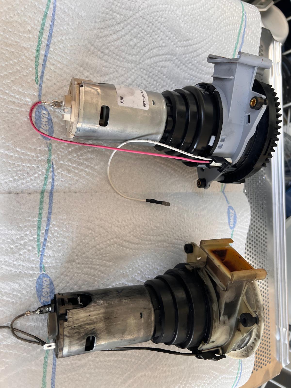

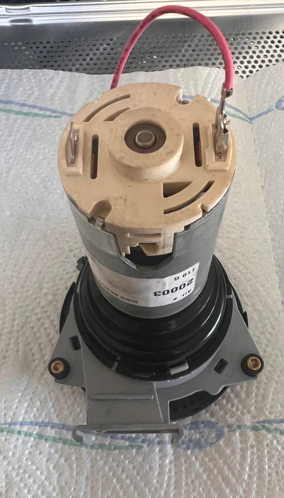

      Dann wird es tatsächlich sinnvoll sein, ein komplett neues zu verbauen. Denke dabei an das "Mahlwerk / Mahleinheit (V3 Neue Version / Johnson / ohne Kranz / extra leise)" komtra.de/jura-ersatzteile/jur…ne-kranz-extra-leise.html. Das werde ich dann aber doch erst Extra bestellen wenn ich weiß das ein Hauptproblem gelöst ist.

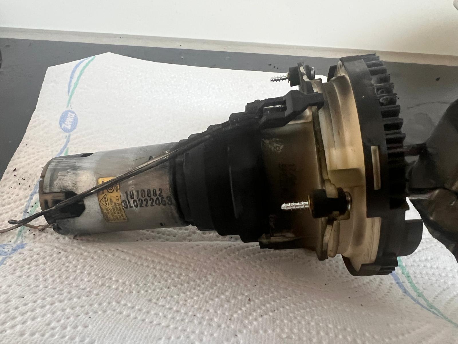

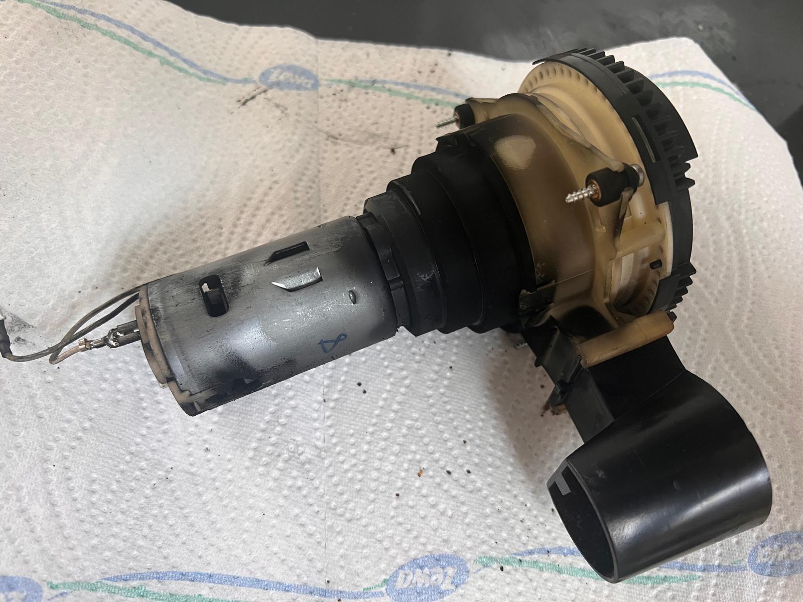

    • Du kannst ja mal ein Foto vom unteren Ende des Mahlwerksmotors machen - so dass man die Kohlen bzs. die Abdeckung der Kohlen sieht. Dann kann man sagen ob ein neues Mahlwerk Sinn macht oder nur ein Mahlring.

      Die Anleitung ist noch aus einer Zeit in der nur Domel-Mahlwerke gab.
      Daher ist das Johnson nicht dabei.

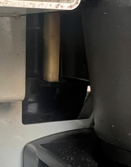

    • Oh, ich hatte meinen Post zwar korrigiert, aber wurde nicht übernommen.
      Es war zum Glück einfacher, die Mahlwerk Einstellung war noch zu, sodass keine Bohnen rein gingen in den Kegel.
