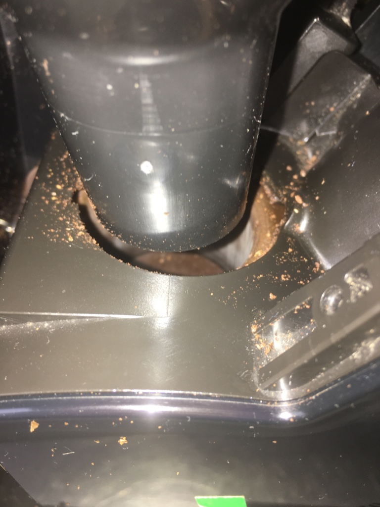

      nachdem ich nun ca. 1 Jahr keine Kaffeemaschine mehr angefasst habe, hatte ich mal wieder Lust, etwas zu schrauben und habe mir aus dem Keller eine wirklich extrem versiffte Jura Ena Micro Easy geholt und sie generalüberholt.
      Sieht wieder aus wie neu und läuft super, bis auf eine "Kleinigkeit":
      wenn ich starken Kaffee oder Espresso anwähle, dann werden so viel Kaffeebohnen gemahlen, dass das Kaffeemehl nicht ganz in den Brühzylinder passt. Beim Schließen des Brühzylinders wird dann das überschüssige Kaffeemehl weggeschoben, aber das führt auf Dauer zu einer zu schnellen Verunreinigung der Brühgruppe.
      Mir fällt auf, dass die Brühgruppe in der Grundstellung nicht ganz offen ist. Kann das vielleicht die Ursache sein, dass der untere Brühkolben somit beim Mahlen nicht ganz unten ist und deshalb nicht genug Platz im Brühzylinder ist? Oder ist das so noch normal? (siehe Foto)

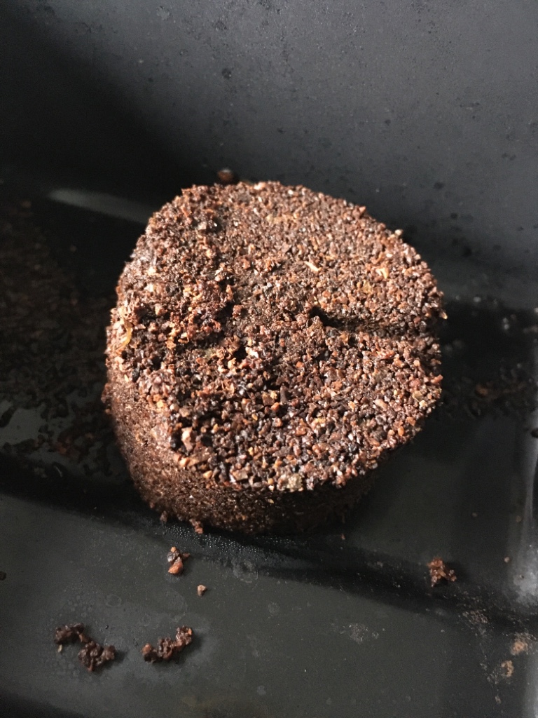

      Ich könnte das Mahlwerk natürlich auch noch etwas enger stellen, damit weniger Kaffee gemahlen wird. Aber der Trester bildet bei der jetzigen Einstellung einen optimalen festen Puck- deshalb würde ich da am liebsten nichts verändern.
      Vielleicht hat jemand eine Idee, woran es liegen könnte.
        182,22 kB, 768×1.024, 337 mal angesehen
      ich denke, dass die Brüheinheit immer ein wenig seitlich
      versetzt bei der Micro ist - das sollte nicht die Ursache
      sein - zumindest den unteren Kolben nicht signifikant
      beeinflussen.
      Manche Maschinen regeln in einem gewissen Rahmen
      die Mahldauer ein wenig nach - evtl. verringert sich das
      Problem innerhalb der nächsten 10-20 Bezüge.
      Ansonsten doch etwas feiner stellen. Die Easy hat kein
      Aroma+ Mahlwerk oder? Wie lange ist die Mahldauer
      und schauen die Mahlsteine "normal" aus oder haben
      sie den Aroma+ Schliff?
    • Bei der Micro Easy hat Jura noch geübt. Ich habe so eine im Messwagen stehen und bin sehr zufrieden, was da an Produkten raus kommt und die braucht 'wenig' Platz. Man hat auch schon eine neuere mit Aroma+ auf Easy abgestuft (EEPROM geclont) und V5 Mahlkegel/Ring eingebaut, die läuft auch soweit ganz gut.
      Die BG ist nicht ganz unproblematisch, wenn die nicht richtig gemacht wird oder was kaputt ist hat man schnell unerklärliche Probleme. Lass die mal 10-20 Tassen gemacht haben, dann kann man weiter sehen.
    • Hallo BS,
      danke dir schon mal für deine Einschätzung.
      Dann werde ich die Brühgruppe nicht nochmal zerlegen, wegen des leichten seitlichen Versatzes.
      Stimmt, die Easy hatte nie ein Aroma+ Mahlwerk.
      Die Micro 1 hatte eins, oder da gab es beide Versionen.
      Die Mahlsteine sind definitiv die ganz normalen.
      Wie lange die Mahldauer ist werde ich morgen mal stoppen.
      Kai

      Zu dem Problem dass die BG mit Pulver überfüllt wird, hatte ich bei Easy nicht. Voll wird die Kammer schon gut, da die ENA-BGs auch kleiner sind.
    • Die BG ist bei der Micro viel kleiner, deswegen darf die nicht so lange laufen. Habe noch deine private Nummer gefunden und schreibe dich mal an, kannst dann ein Video schicken.
      Habe meine eben getestet und die mahlt auch ewig, das scheint wirklich normal zu sein.

    • Wenn es letztendlich nur an der Kaffeepulvermenge liegt, würde ein Nachjustieren der Mahlsteine eine Option sein. Wobei der Puk eigentlich gut aussieht, gepesst und trocken
      Man kann vor dem Nachjustieren das Gewicht des Puks bei normal und starken Kaffee wiegen.
      Habe aber schon einmal Mahlsteine gesehen die extrem abgenutzt waren, wo der Spalt selbst bei feinster Einstellung noch zu viel durchläßt. Da hatte nur ein Tausch mit Justierung geholfen.
