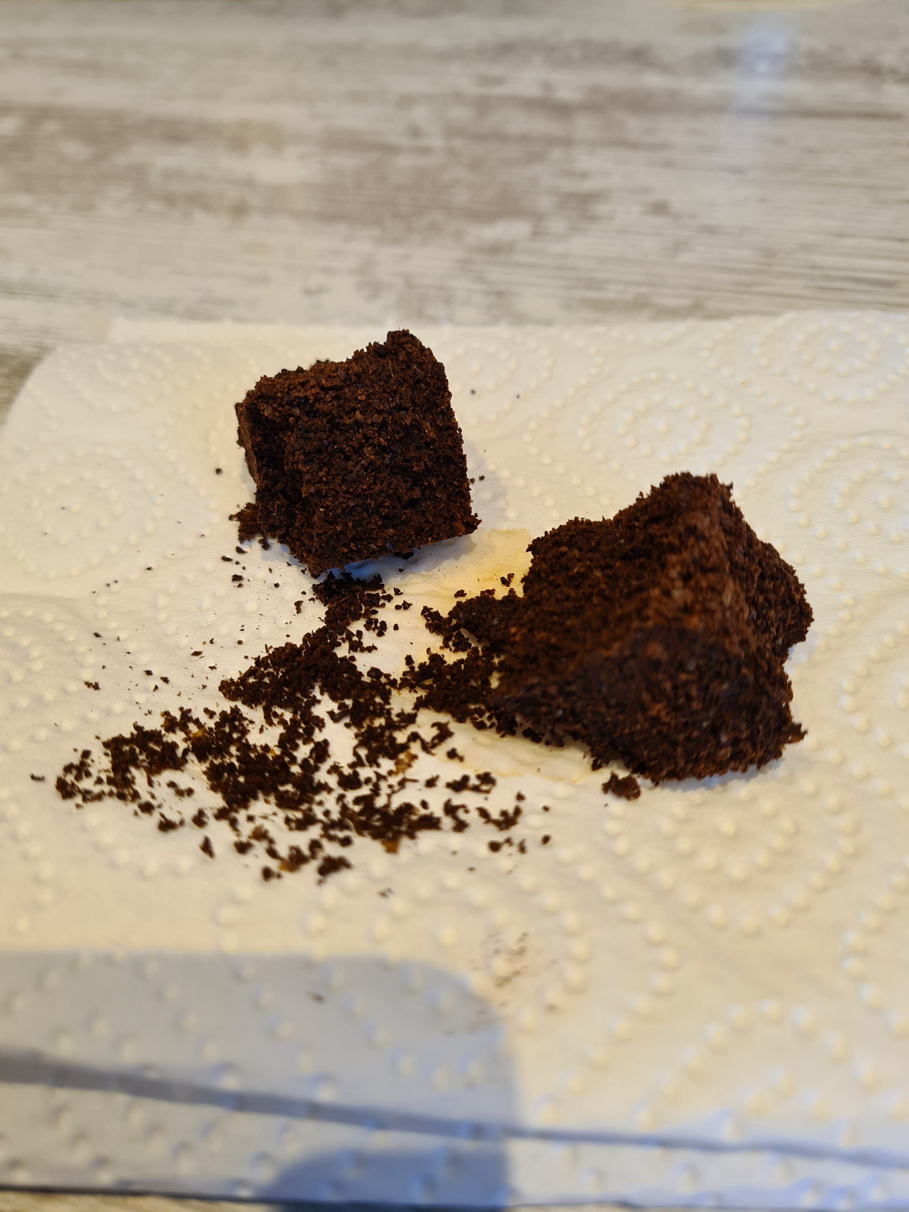

    • Die V5 sind für die Z5 eher ungeeignet, da sie zuviel Mahlgut produzieren. (aggressiver Schliff) Wurde hier schon sehr oft diskutiert. Aber nun sind sie ja bereits 2-3 Jahre drin und dürften sich entsprechend "abgenutzt" haben.
      Kannst ja Mal ein Foto vom Tresterkuchen hier einstellen, anhand dessen können wir hier schon gut weiterhelfen.

    • Habe hier mal ein Bild vom Kuchen eingefügt. Mahlgrad ist bei mittlerer Einstallung und Stärke ist auf normal.
      Die Maschine ist ja schon vermutlich über 10 Jahre alt ist, stellt sich auch die Frage wann man eine Brüheinheit gegen eine neue Ersetzt? Steht das auch mal an oder macht man das nur wenn etwas gebrochen ist?

      Da du in deinem Eingangspost primär davon berichtet hast, dass dir der Kaffee nicht schmeckt, bzw alles gleich schmeckt, solltest du dich erstmal mit dem Mahlwerk befassen. Vielleicht investierst du doch in ein komplett neues Mahlwerk, inklusive Mahlsteine. Dann ersparst du dir eventuell eine Menge Arbeit und Probleme... Zumal du bei der Anschaffung einer Z8 ja wesentlich tiefer in die Tasche hättest greifen müssen.
      Der Tresterkuchen sieht übrigens ganz brauchbar aus, evtl einen Tick feiner.

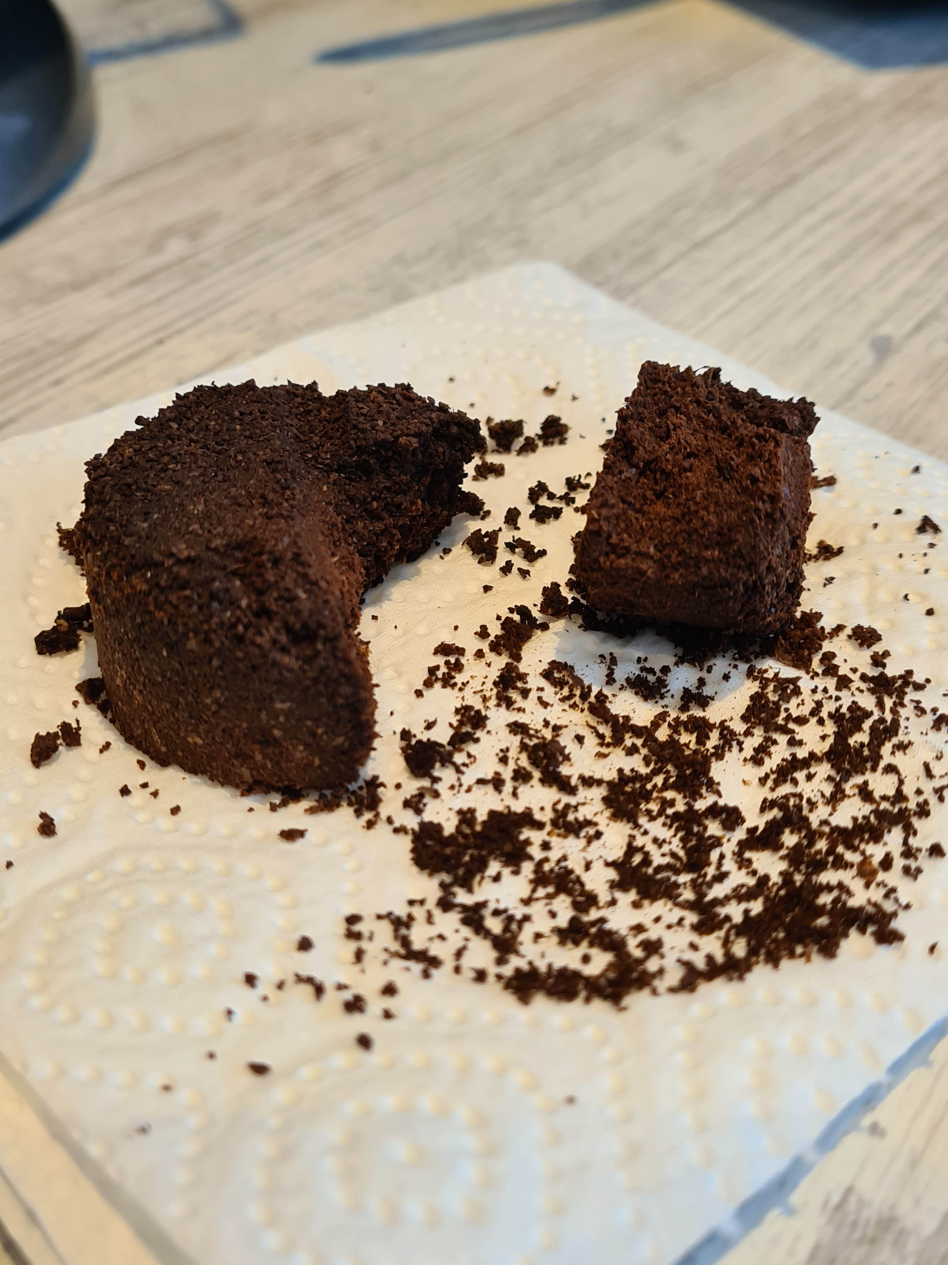

      Anbei ist ein neues Foto vom Kuchen.
      Den Mahlgrad habe ich um 2 Stufen feiner gestellt. Geschätzt ist er jetzt nur 1-2 Stellungen gröber als die Markierungen auf dem Mahlwerk. Die Stärke steht auf mild.
      Geschmacklich kommt es mir wässrig vor.
      Wobei ich mir aber gerade ernsthaft die Frage stelle ob es mir nur so lasch vorkommt weil ich Monate lang das stärkere und etwas bittere gewohnt bin. Vielleicht sollte ich es mal ein par Tage so trinken um mich daran zu Gewöhnen und dann erst entscheiden ob es so gut ist oder doch nicht.

    • sb_NUE schrieb:
      Der Trester sieht eigentlich ziemlich gut aus.
      Ich würde allerdings mal das Mahlwerk zerlegen und reinigen. Die ranzigen Kaffeeöle, die sich da mit der Zeit sammeln, wirken sich definitiv auf den Geschmack aus.
