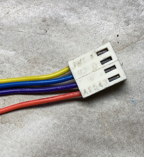

    • So nachdem ich gerade viel Freizeit habe, habe ich mir die ENA noch mal vorgenommen.
      Noch mal alle Kabel durchgemesesen.. Alle haben Durchgang ! Da ja schon alles getauscht wurde und nach Rücksprache mit Harald , der den gleichen Fehler mit einem anderen Gehäuse behoben hatte, konnte es ja eigentlich nur an einem Kabel liegen. Steckverbindungen unter der Lupe angesehen und festgestellt das die Stecker am Encoder leicht oxydiert sind . Dann Stecker abgeschnitten und einen anderen angelötet. Ergebnis die Maschine läuft wieder.
      Der Stecker liegt direkt unter dem Anschluss vom Thermoblock. Wenn dieser undicht ist kann Wasser auf den Stecker tropfen und diesen Fehler verursachen. ( Bei dieser Maschine war der dicht , kenne aber die Vorgeschichte der ENA nicht daher diese Überlegung.
        169,85 kB, 589×640, 378 mal angesehen
