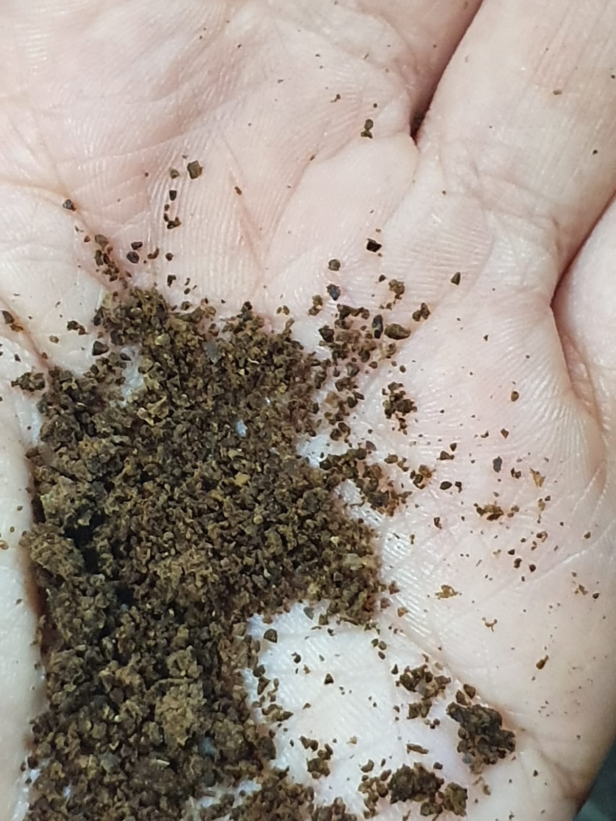

      Anbei sicherheitshalber auch noch ein Bild vom getrockneten Trester.
      Dieses Set für die Brühgruppe? Sonst noch etwas? komtra.de/jura-ersatzteile/jur…7-a9-ena-micro-serie.html

    • Das Dichtungsset kann man nehmen. Der Trester sieht na ja aus, etwas grob und wenig. Wenn das Mahlwerk schon fertig ist und du an der Maschine hängst, dann ist vielleicht der Jura Zentralservice die bessere/wirtschaftlichste Option.
      Zentralservice? gibt's dazu irgendwelche Preise etc.?
      ja, deshalb hab ich den Trester gepostet - denn wenn ihr jetzt sagt, das lohnt nicht, fang ich gar nicht an. Mahlwerk liegt ja bei 140 € und anscheinend gibt's da nix mit "billig Mahlsteine ersetzen" X/ wenig - das hab ich aus dem Behälter einfach rausgefischt, war aber kein ganzer Tresterkuchen.
