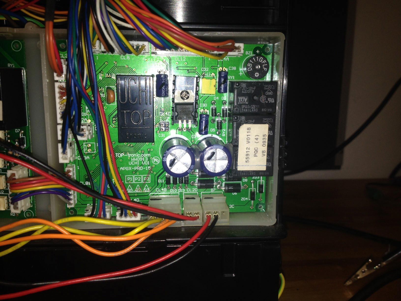

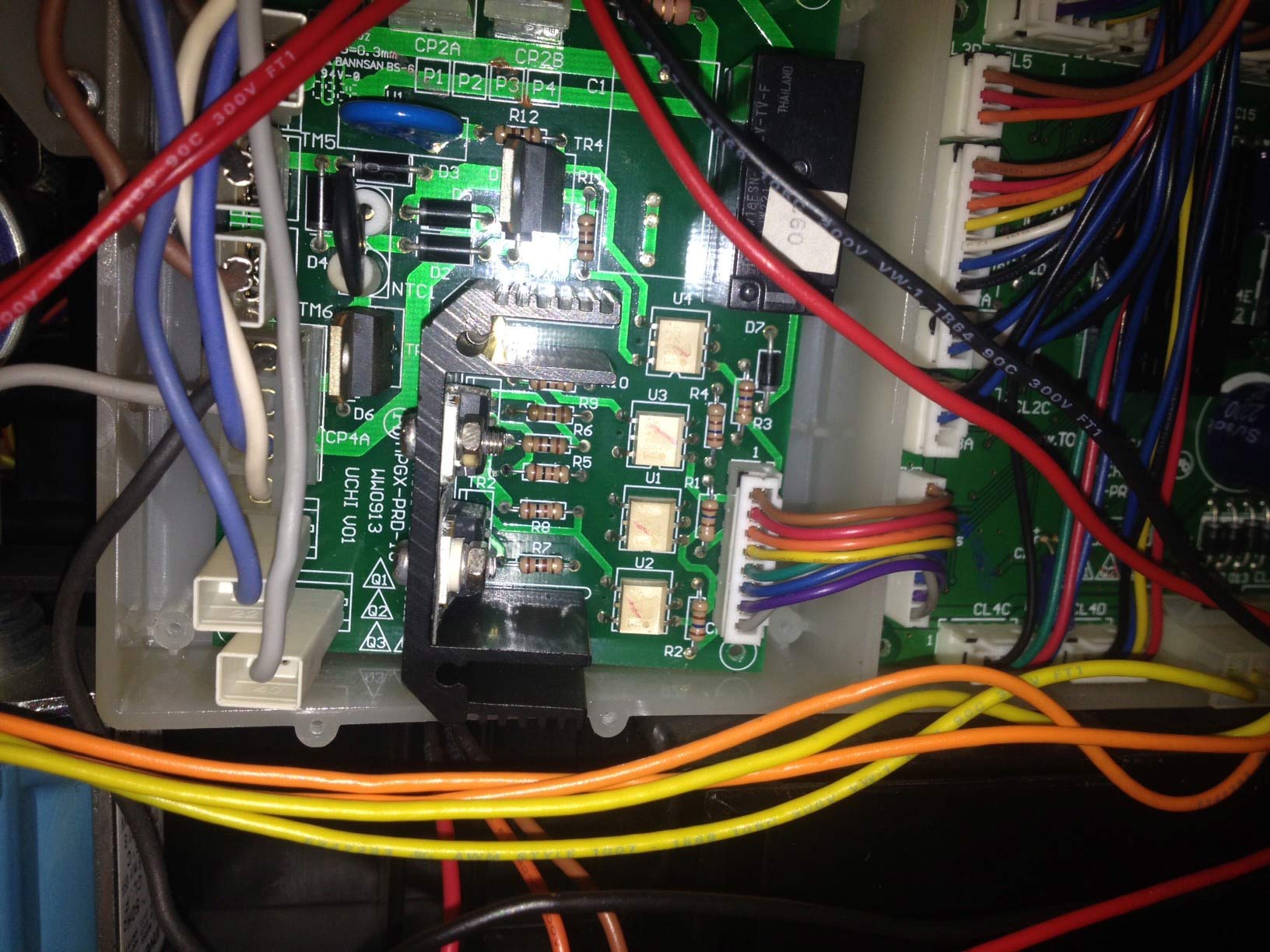

    • So ich habe mal wieder Zeit gehabt für die Z7
      Fotos habe ich gemacht und angehangen.
      Für die Dauerfunktion von dem Keramikverntilmotor war eins der Relais verantwortlich, war n Kurzschluss zwischen NC und NO.
      Dieses habe ich gerade eben ausgetauscht und siehe da, nur noch .... "ERROR 6" ;)
      Ich schau heute nachmittag nochmal weiter und dann mal sehen was ich noch finde.

    • Bleib doch bitte bei deinem alten Thema, was du erstellt hast. Es wird nicht am Relais liegen, entweder ist ein Endschalter am KV kaputt oder die Logik, neben der Leistungsplatine. Das hatte ich glaube schon so geschrieben.
    • So viele Relais gibt es ja nicht, einmal BG auf/ab, KV dreht nur in eine Richtung und der Selbsthalt.
      Der Beitrag ist auch schon so alt, ob da noch was kommt?
      Überprüf die Schalter am KV ansonsten gehe ich immer noch von einer defekten Logik aus.

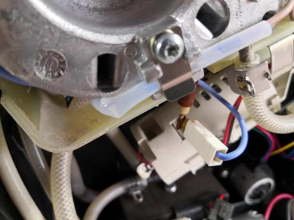

    • Dieser Beitrag ist zwar schon älter, aber er trifft mein Problem an einer Impressa Z7 Typ 664 (Bj. 2012) ziemlich genau: Der Antrieb des Keramikventils hat Dauerlauf nachdem zunächst noch der Fehler 6 angezeigt wurde. Beim Zerlegen des Keramikventils konnten keine mechanischen Auffälligkeiten bemerkt werden. Im Betrieb zuvor hatte es den Anschein, dass die gewählten Volumina nicht mehr exakt waren. Daher wurde die Maschine entkalkt (delonghi-Entkalker) nachdem sie 8 Jahre nur mit gefiltertem Wasser gelaufen war. Unmittelbar danach trat der Fehler auf. Der 4-polige Steckverbinder über dem Keramikventil hatte deutlich Grünspan und der Kondensator war stark mit weissen Ablagerungen voll. Was hatte audi88 als Ursache gefunden? Was gibt es ansonsten in der Zwischenzeit an Erkenntnissen zu dem Phänomen?

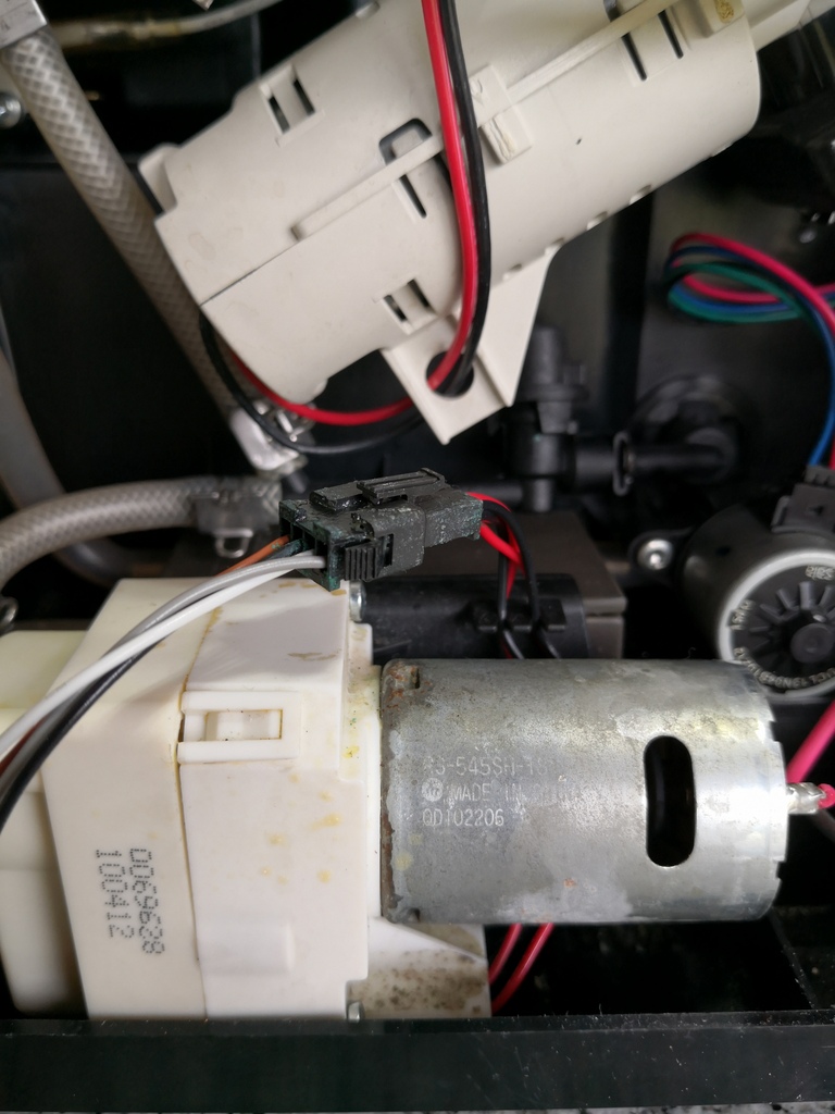

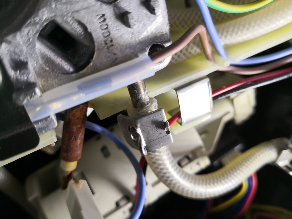

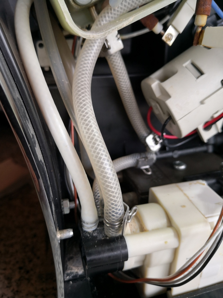

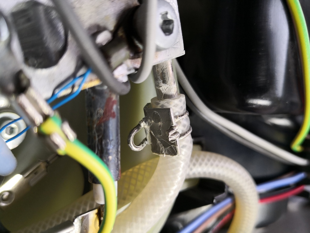

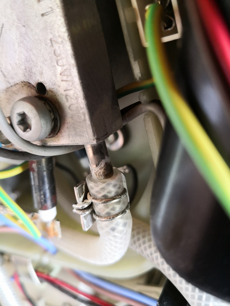

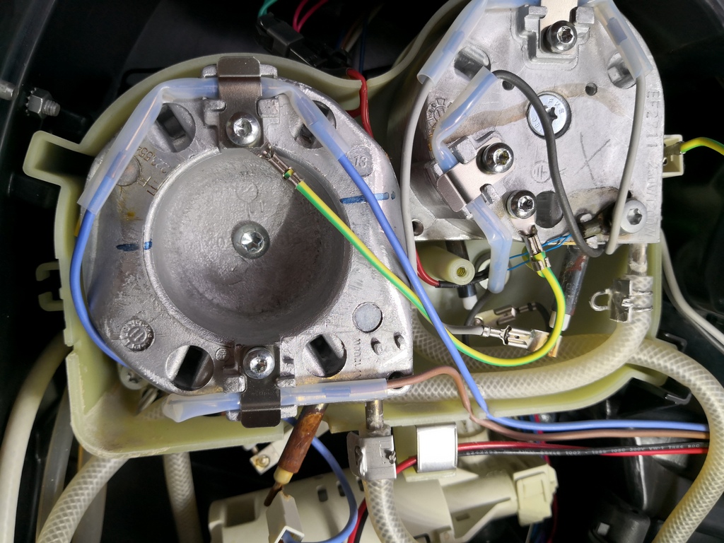

    • Ja, Undichtigkeiten gibt es, wie auf den Fotos zu erkennen. Die obersten Punkte, wo Wasseraustritte zu beobachten sind, befinden sich jeweils an den Einlaufstutzen der Erhitzter. Es ist ebenfalls zu erkennen, dass Wasser sich in der Abdeckung gesammelt hat und jeweils an den Ausschnitten dieser Abdeckung heruntertropfte. Dabei wurde besagte Steckverbindung getroffen ebenso die Blechabdeckung des Motors vom Keramikventil. Alles ist gut auf den beigefügten Fotos zu erkennen.
      Auch wenn auf dem Stecker noch etwas Grünspan zu erkennen ist, so sind die Kontakte jedoch gereinigt. Sitzen die Kontakte auf der Platine, oder sind sie im Gehäuse des Keramikventils verbaut? (… damit ich messen kann.)
      Danke für die Hilfe
      Gruß Arne
      einmal die Microschalter am Ventil und dann auf der Steuerung nur bei mir war es bis jetzt immer die Steckverbindung
      dann würde ich alle Schläuche neu machen mit den gleichen von Kontra nicht mit den Roten
      Die Auslaufventile würde ich mir auch genauer anschauen und vieleicht mit den Messingstössel rev.

    • Die Microschalter sind ok. Ich bin daher nochmals an den Verbindungsstecker gegangen, obwohl er bereits gereinigt war. Nun ging es mechanisch her. Und siehe da, die Maschine läuft. Nun konnte auch der Verursacher ausgemacht werden. Wie bereits vermutet zeigte sich frische Feuchtigkeit an den Schlauchstutzen zum Dampferhitzer. Die wurde in der Abdeckung der Erhitzer gesammelt und tropfte dann direkt auf den Steckverbinder und das Keramikventil. Schläuche getauscht.
      Danke Harald für deine Hilfe!
      Mit Grüßen
      Arne
