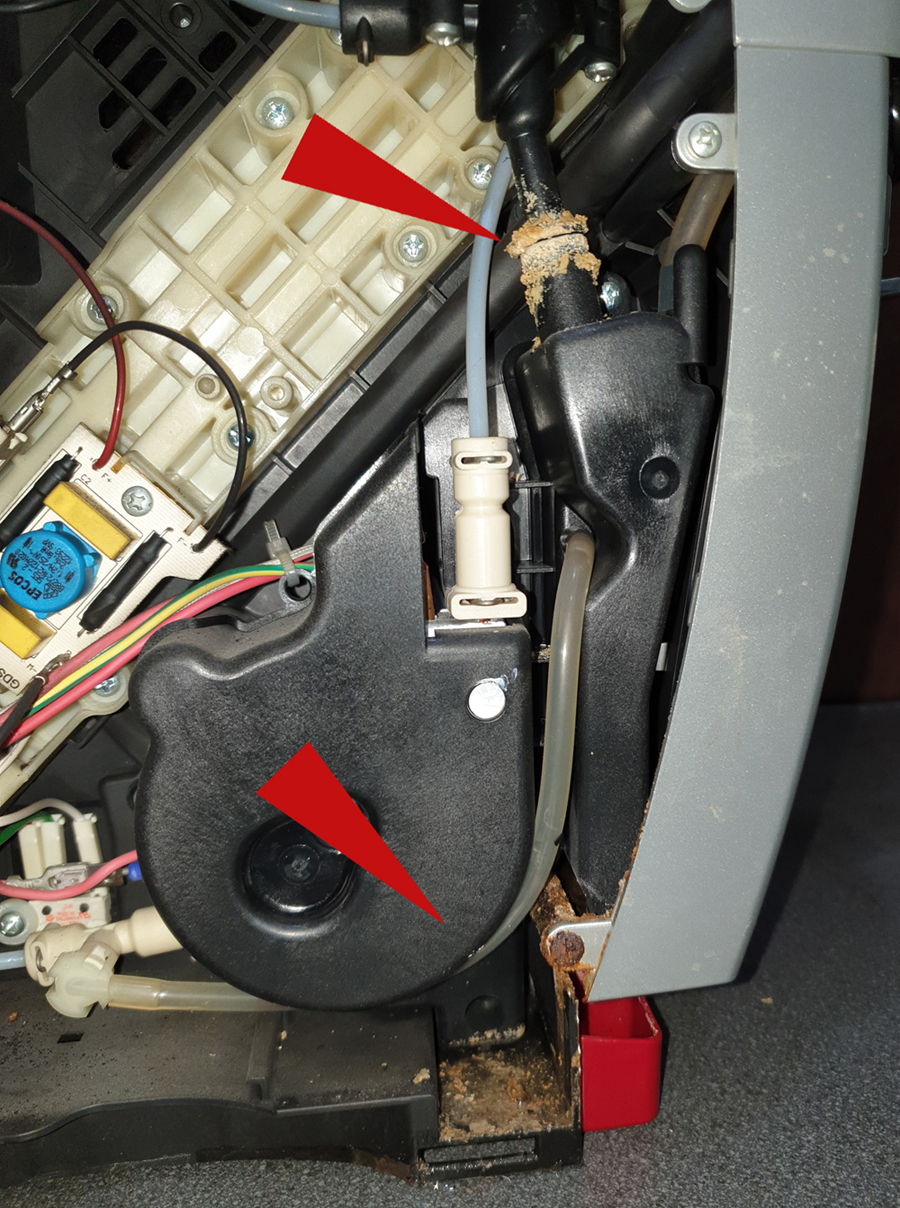

    • Moin,
      erst noch ein Nachtrag: seit ein paar Monaten hatten wir immer wieder Wasser unter der Maschine. Auf dem Bild scheint der Ursprung klar. Ich habe die kalkigen Brösel entfernt, und während ich einen Tank Entkalker und anschl. einen T. klares Wasser durchgeschickt habe, kam aber an dieser Stelle nichts mehr durch. Ein anschl. Espresso war OK.
      Heute morgen bekamen wir dann problemlos mehrere Kaffee heraus. Sieht so aus, als sei das Problem (zumindest im Moment) behoben.
      Nochmals Dank für die Hilfe!
      Uli

    • Hallo zusammen,
      ist ‘ne Weile her, ich wollte erstmal sehen, ob die Veränderung nach meinen Eingriffen dauerhaft ist.
      Zu Kaffeefrank:
      die Entkalkung nach deinem Vorschlag habe ich (2x) gemacht. Die beiden Ausläufe mit Pfeifenreiniger bearbeitet – keine Veränderung. Weiter ungleiches Auslaufen und Wasser unter der Maschine.
      Zu Heini-22:
      wie du sagtest: Behälter ausgebaut, ein Haufen Dreck/Schlamm drin!
      Gereinigt, wieder eingebaut, und siehe da: kein Wasser mehr untere der Maschine!! Was ich nicht so ganz begreife, denn irgendwelche Spuren des Auslaufens habe ich in der Masch. nirgends gefunden, und andere Bauteile hab ich auch nicht bearbeitet .
      Aber nach wie vor unterschiedlicher Auslauf aus den beiden Röhrchen.
      Außerdem scheint’s der Masch. egal zu sein, welche Auslaufmenge ich einstelle, es ist immer wieder unterschiedlich.
      Nach dem Einschalten drücke ich immer kurz die Spültaste und lasse etwas Wasser durchlaufen, habe den Eindruck, dass das die Funktion ‚beflügelt‘.
      Der Brühvorgang wird nun nicht mehr abgebrochen. Allerdings ist das Pumpengeräusch öfter so, als sei die P. kurz vor dem Absterben, und auch recht unterschiedlich, mal OK, mal 'ungesund'.
      Pumpenwechsel auf gut Glück sinnvoll? :whistling:
      Uli
