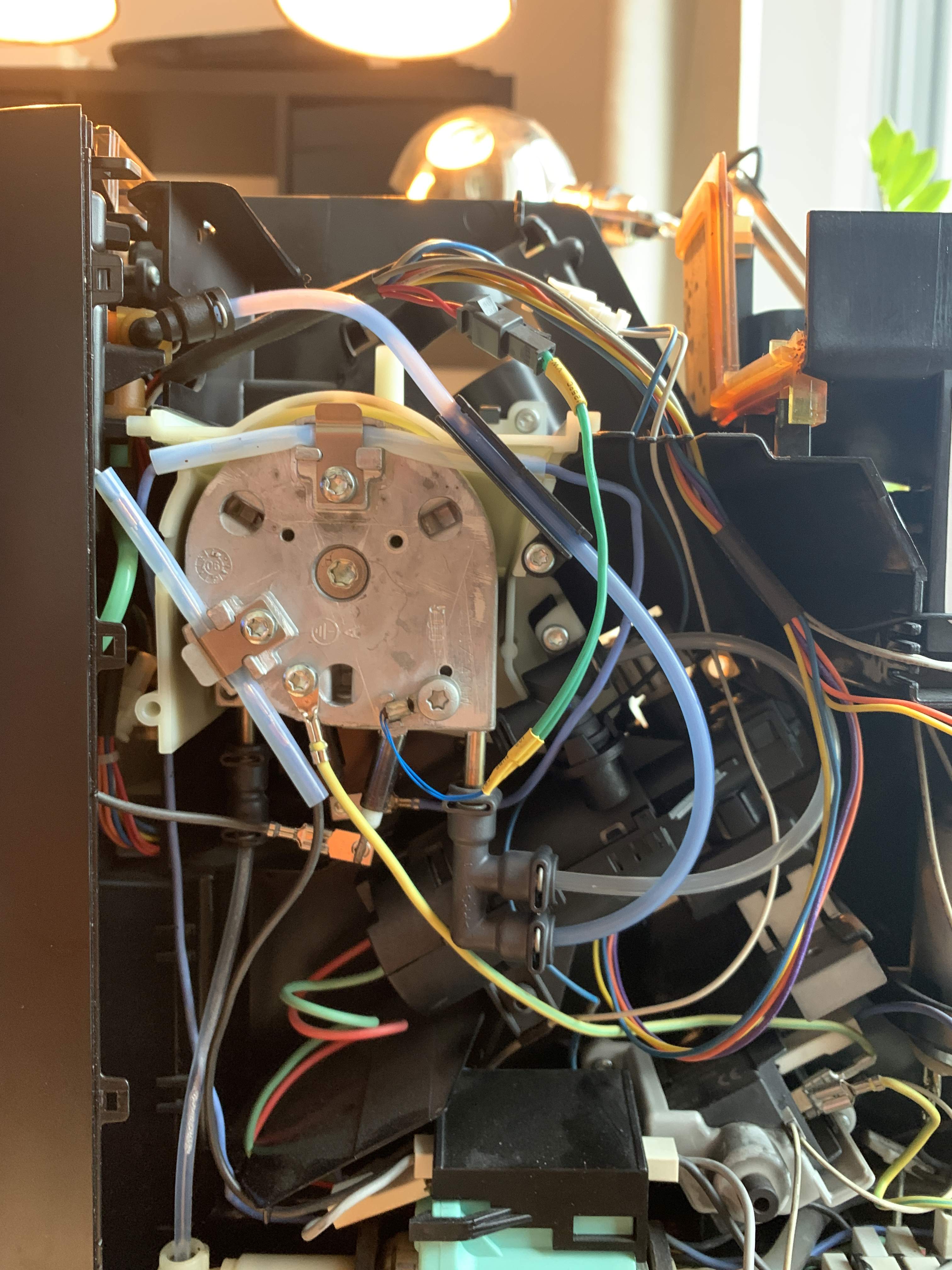

      Mach mal ein Bild von der Heizung und stelle es hier ein.

      PS: Bild Heizung folgt!

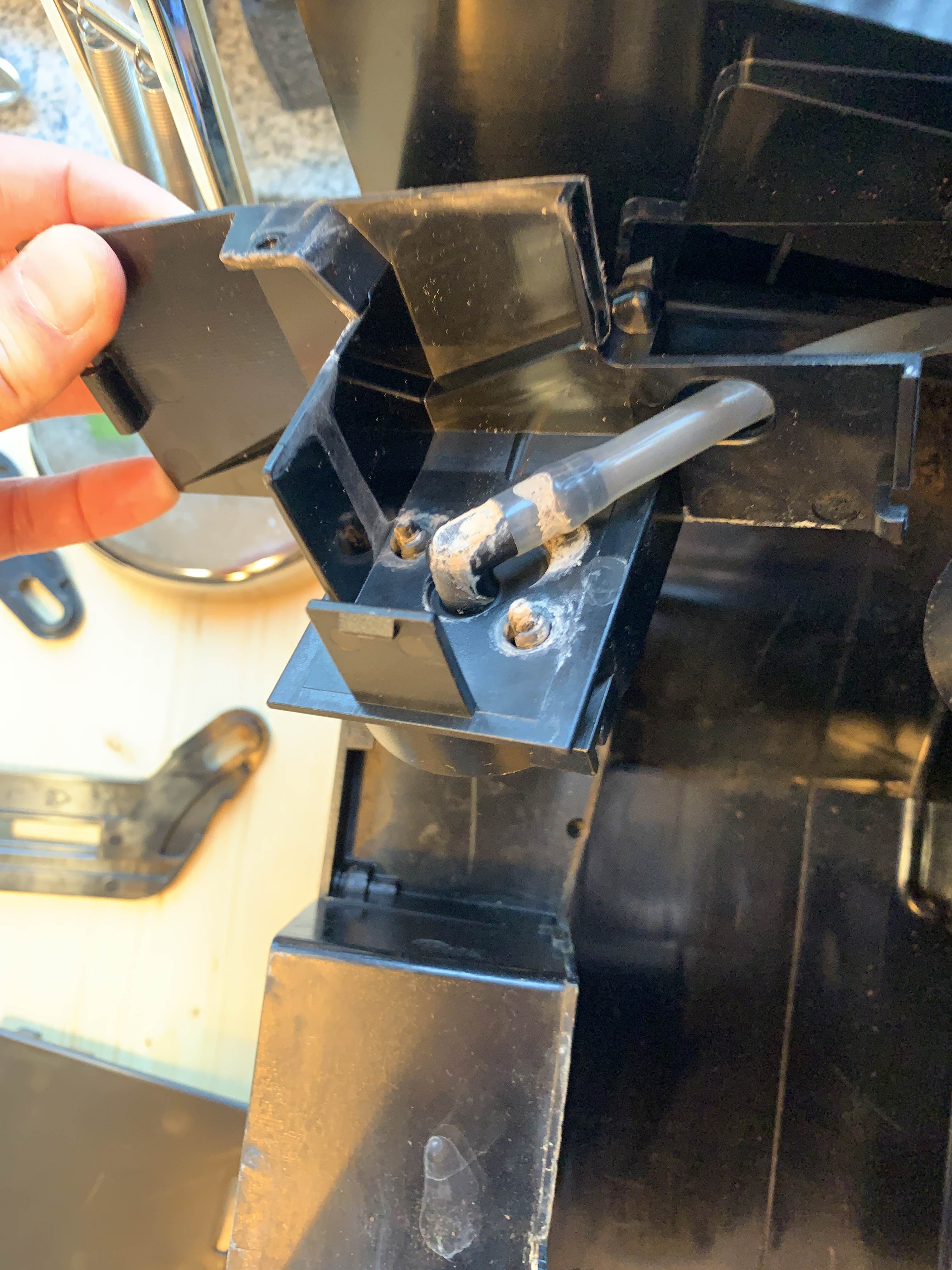

      PS1: Nehme an der Schlauch vom Wassertank (siehe Bild) sollte erneuert werden? (Austauschen od. Entkalken möglich?)
      Lech

    • Heizung ist soweit ok - es ging mir um die Anschlüsse.
      Hier gilt das oben genannte. Die roten Dichtungen nur
      im Notfall ersetzen (wenn sie undicht sind)!!!
      So einen Wasserschlauch reinige ich innen und außen
      mit einer Spül- und einer Schlauchbürste - ersetzen muss
      man den nicht.
      Aber den Tanksockel zerlegen und sorgsam entkalken und
      die Dichtung im Tanksockel tauschen - ebenso den Andock-
      bereich beim Tank sorgsam entkalken und reinigen.
    • Guten Morgen,
      abermals vielen Dank.
      Hätte noch eine kleine bescheidene Frage (wurde bislang im Netz einfach nicht fündig)
      Wie entferne ich fachgerecht die dickeren aufgestecken Schläuche? (z.B. Ventilöffner Wassertank / obiges Bild)
      Kann ich den einfach abziehen? Gut möglich das ich zu vorsichtig bin aber... naja besser als nachsicht :D
      Lech
      Beherzt, aber nicht übermütig.
      So kurz wie möglich festhalten und abziehen.
      VG Jönne

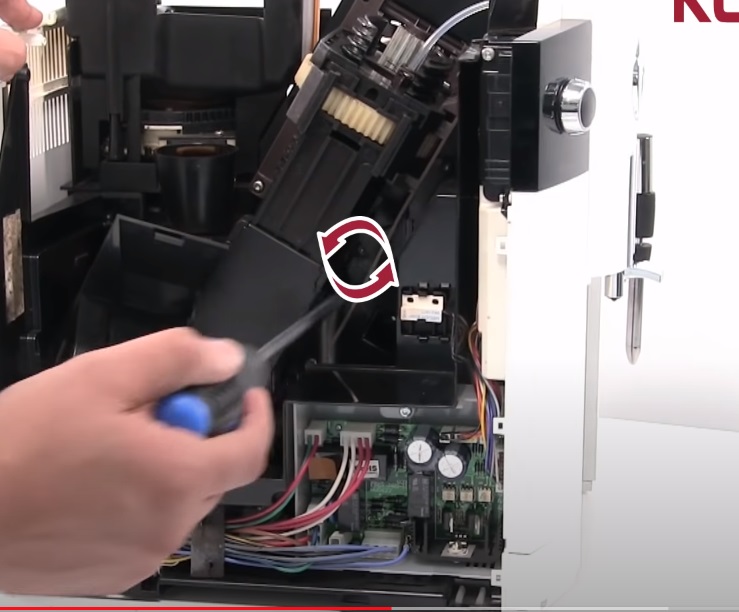

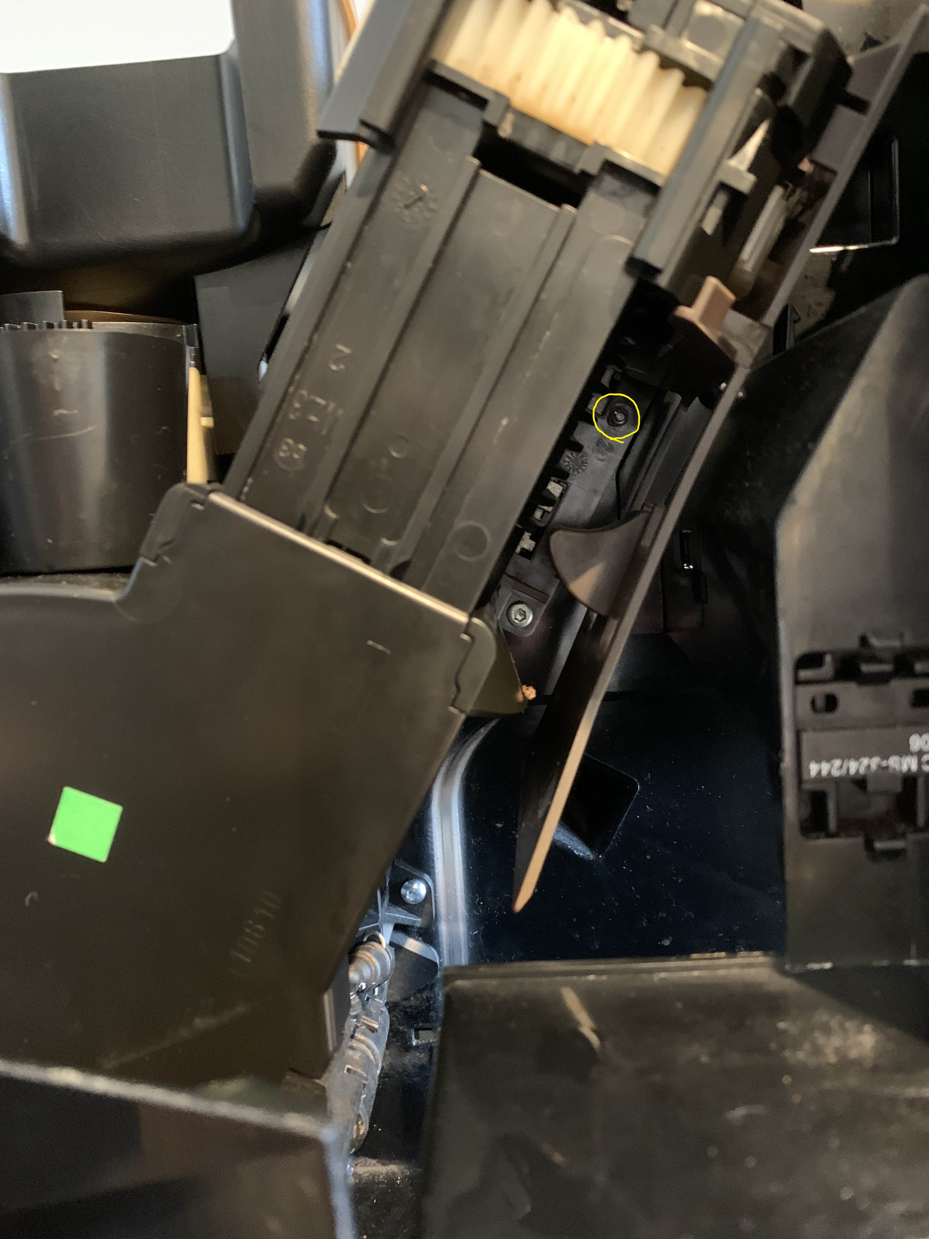

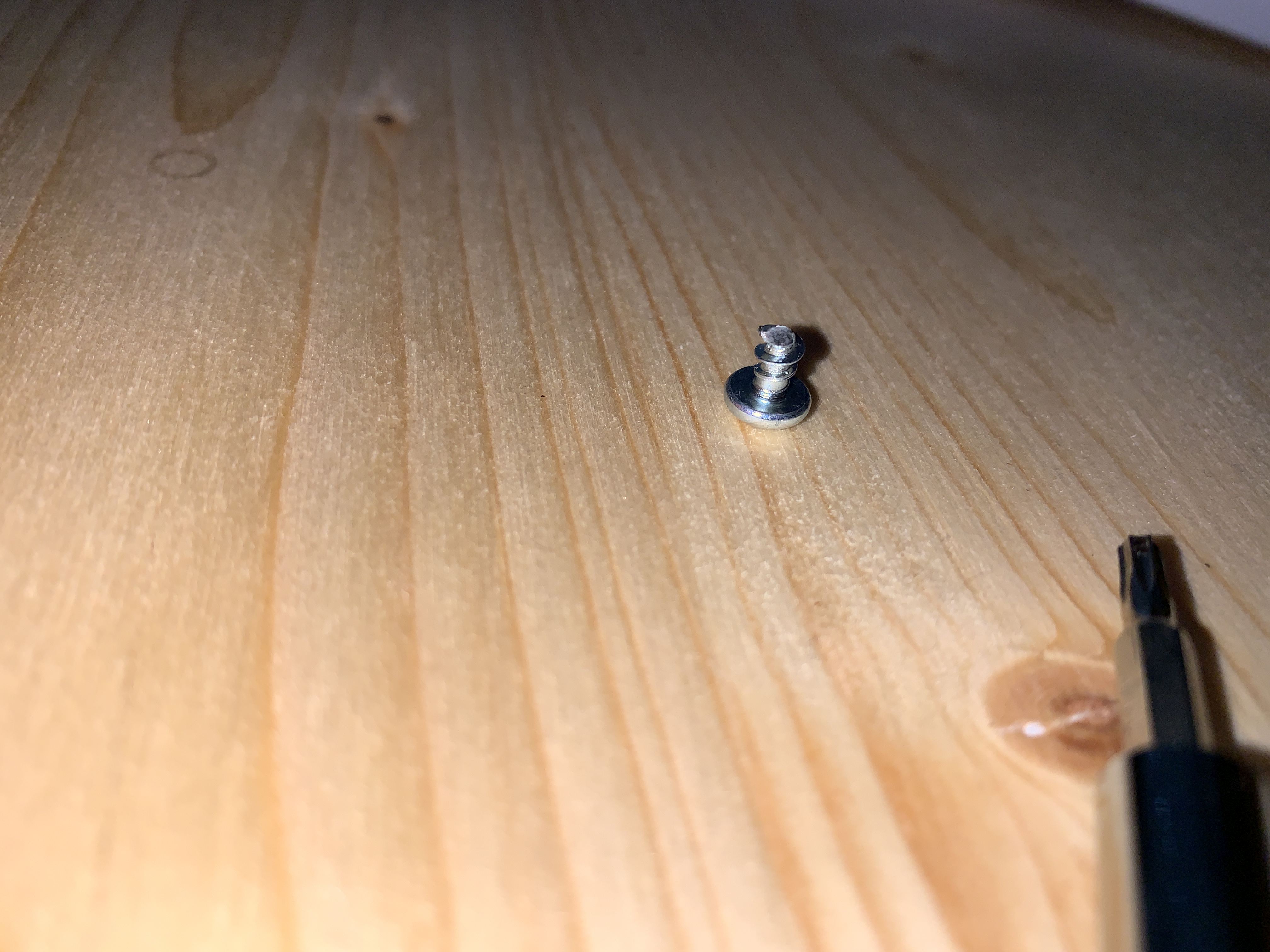

      Habe ein zweites Problem - leider ist mir eine der Torxschrauben zur Befestigung der Brühgruppe ohne unverhältnismäßige Krafteinwirkung abgebrochen. (siehe Bilder)
      Witzigerweise war diese Schraube nagelneu und eben erst aus einem hier erworbenen Reparatur-Set entnommen :thumbsup: :thumbsup:
      Jemand einen Vorschlag bzw. Erfahrung wie ich die abgebrochene Schraube wieder entfernen könnte?
      Lech
        948,88 kB, 3.024×4.032, 655 mal angesehen
        932,01 kB, 4.032×3.024, 626 mal angesehen
    • Wie Harry schon geschrieben hat....
      An der Stelle würde auch nur eine Schraube mit metrischem Gewinde
      reinpassen - und keine Holz/Kunststoffschraube.
      Da aber die Schraube dort nicht benötigt wird, kannst Du das einfach
      so lassen - stört nicht, wenn der Rest nicht zu weit aus dem Zahlrad-
      rahmen rausschaut.

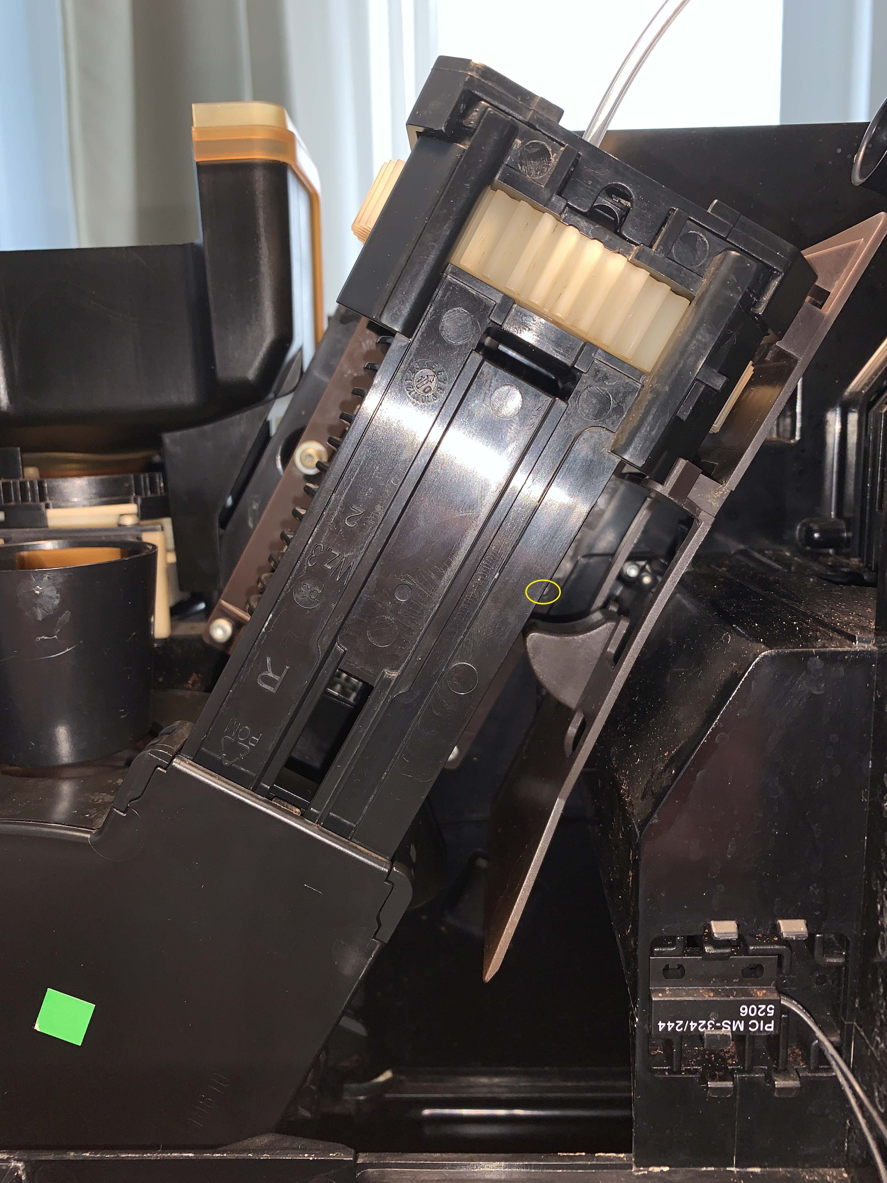

    • Guten Morgen,
      nur damit es zu keiner Verwirrung kommt.
      Die Schraube ist mir an dieser Stelle abgebrochen (siehe Bild)
      Muss wohl total umnachtet gewesen sein um zu übersehen dass das ein metrisches Gewinde war.
      Oder meintesst du die Getriebeaufhängung auf der anderen Seite?
      Michael
      PS: Etwas peinlich aber der Fehler wurde gefunden: Ich hatte vergessen auf der anderen Seite das Getriebe festzuschrauben.
        95,77 kB, 739×612, 620 mal angesehen
      Dieser Beitrag wurde bereits 1 mal editiert, zuletzt von Lech ()
    • An dieser Stelle, die jetzt das Bild zeigt ist kein metrisches
      Gewinde - da würde die Schraube hingehören. Aber eine
      nicht völlig verrostete Schraube hält normalerweise mehr
      aus als der Kunststoff.
      Daher bitte nochmals zu Bestätigung. Wo steckt der
      Schraubenrest nun drin - im Loch auf dem ersten Bild
      (gelb umrandet) oder in dem auf dem zweiten Bild aus
      der Videoanleitung?

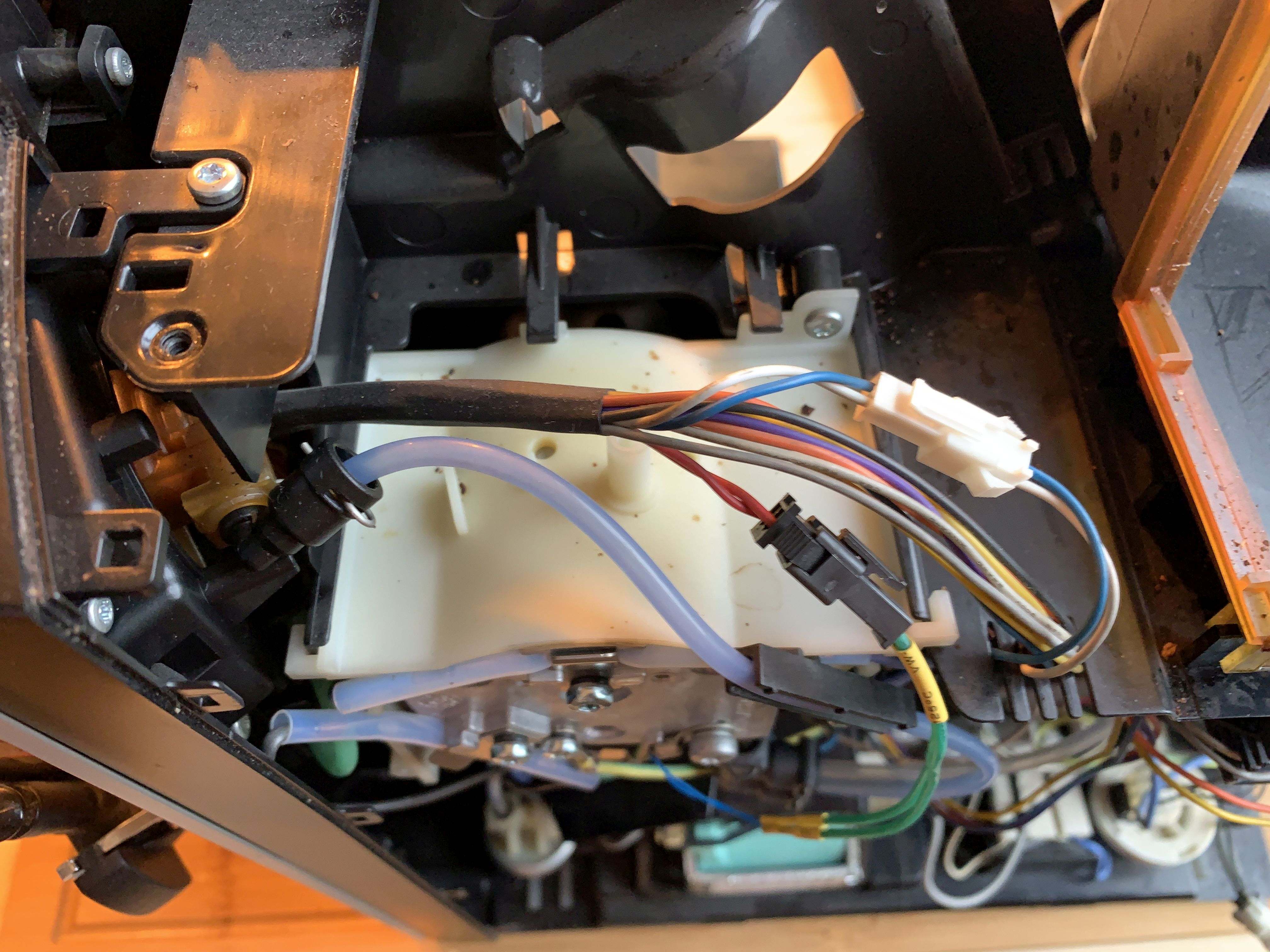

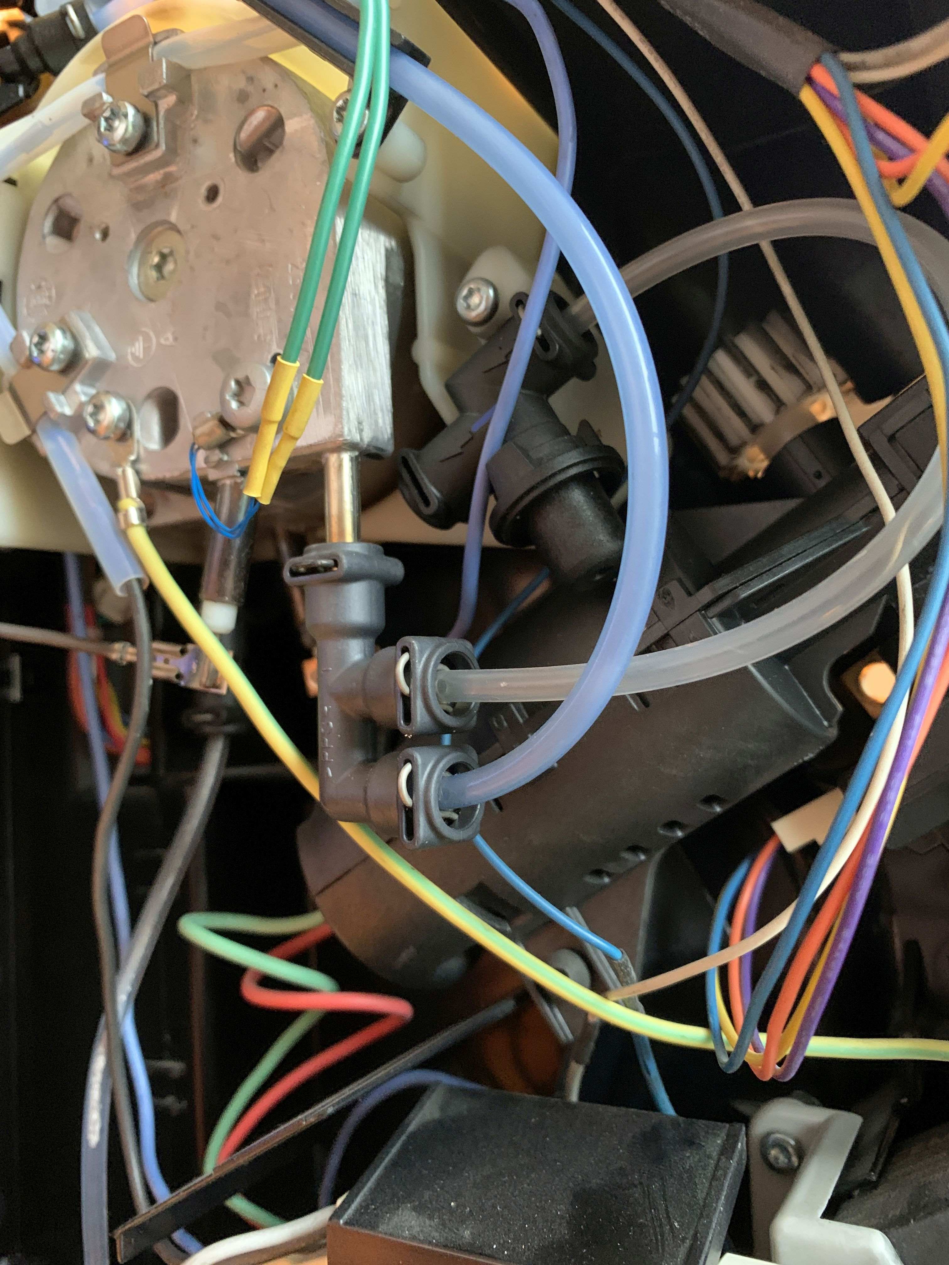

    • Guten Morgen,
      Bzgl. der abgebrochenen Schraube werde ich später nochmal ein detailiertes Bild machen und hochladen.

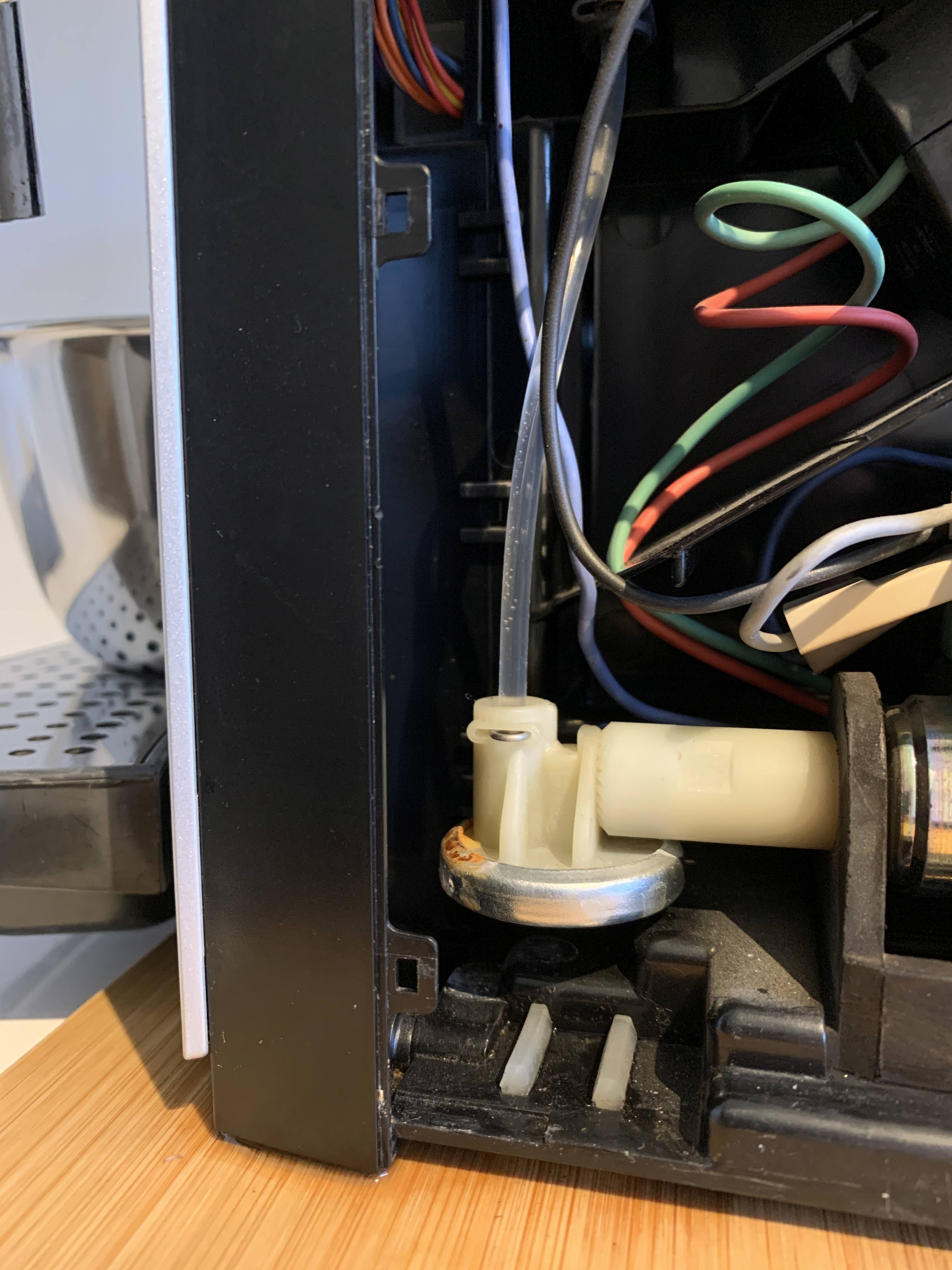

      Während des Entkalkungsprogramm viel mir auf das aus dem Vorderenbereich des Maschinenbodens Flüssigkeit austritt.
      Die Undichte stelle konnte auch gefunden werden (siehe Bild / auf der rötlich rostigen Stelle stand das wasser)
      Da es nach meine Einschätzung nicht aus Schlauch sondern aus dem Plastikteil austritt meine Frage: Muss hier die komplette Pumpe getauscht werden?
      EDIT: Würde jetzt einfach den Membranregler austauschen. Diese sollte passen oder?
      komtra.de/jura-ersatzteile/jur…-pumpe-jura-impressa.html

    • ...anbei das Bild der Befestigung Brühgruppe
      Muss wohl gestehen dass ich das falsche Loch erwischt habe. (Siehe Markierung gelb / hier ist der abgebrochene Stumpf)
      Mechanisch beeinträchtigt der Stumpf die Brühgruppe aber scheinbar nicht. - > einfach stecken lassen?
        971,89 kB, 3.024×4.032, 572 mal angesehen
    • Ja, das ist unerheblich. Im Zweifel kann man den
      Rahmen vom Zahnrad nicht mehr zerlegen, aber
      das ist auch nie notwendig...

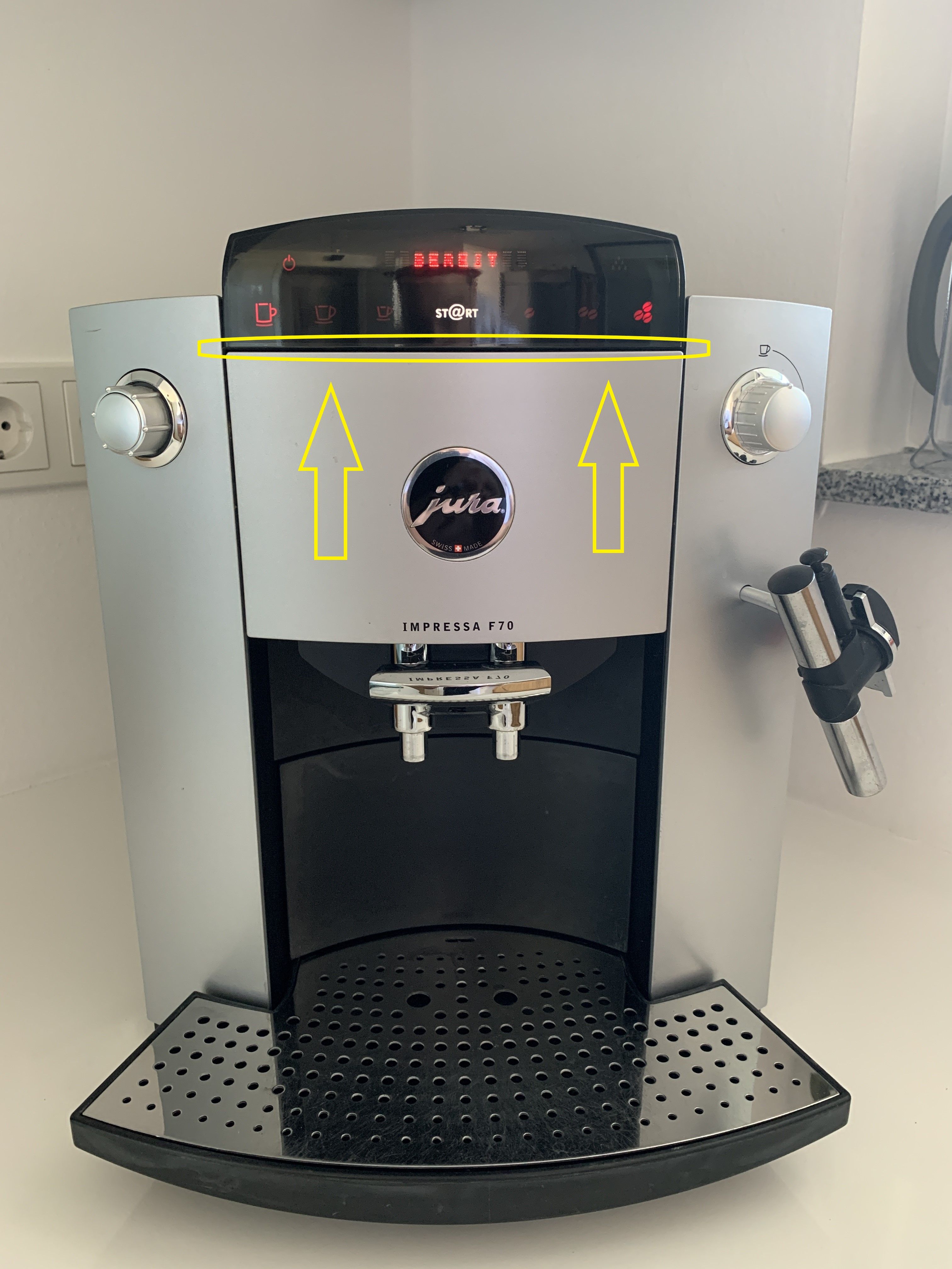

      Abschließend hätte ich doch noch eine Frage. Mir ist aufgefallen dass das Display bei längeren Bezügen bzw. Reinigungsprogrammen (also wenn viel Dampf auf einmal aus dem Auslauf kommt) von innen leicht beschlägt. (siehe Bild)
      Nur eine Frage der Zeit wenn das zu Problemen führt.
      Kennt ihr vielleicht einen Fix wie man das abdichten könnte? Vielleicht wäre auch eine Art "Schwelle" (aufklebbar / transparent - welche den Dampf ein stück ablenkt) denkbar.
      VG
      Michael
        909,52 kB, 3.024×4.032, 609 mal angesehen
    • Das Display bereite ich generell auf und an der markierten Stelle zieht kein Wasser ins Display, da ist Moosgummi drunter geklebt. Lieber eine Maschine komplett aufbereiten, als ein aktuelles Modell zu kaufen, die Qualität ist nicht besser geworden :thumbdown:
