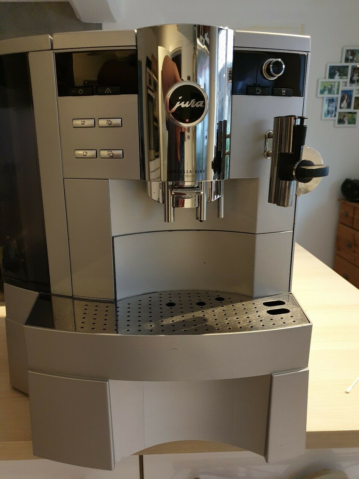

    • Hallo Joenne,
      Keramikventil bzw besagtes Kabel sitzt wo genau bei der XS95?
      Vorne hinter der Türe oder hinten?
      Grüßle 8)
      Modell siehe unten

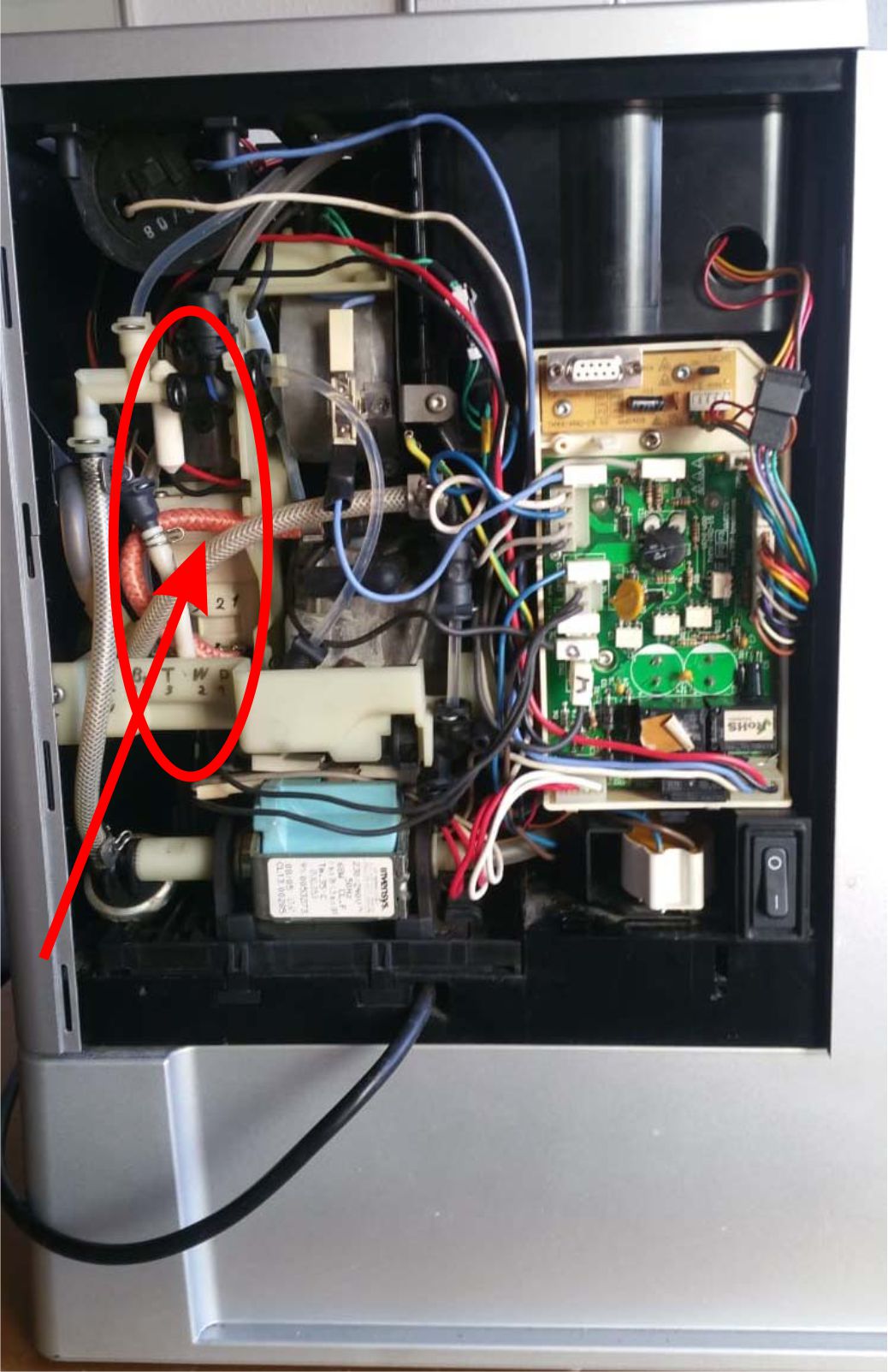

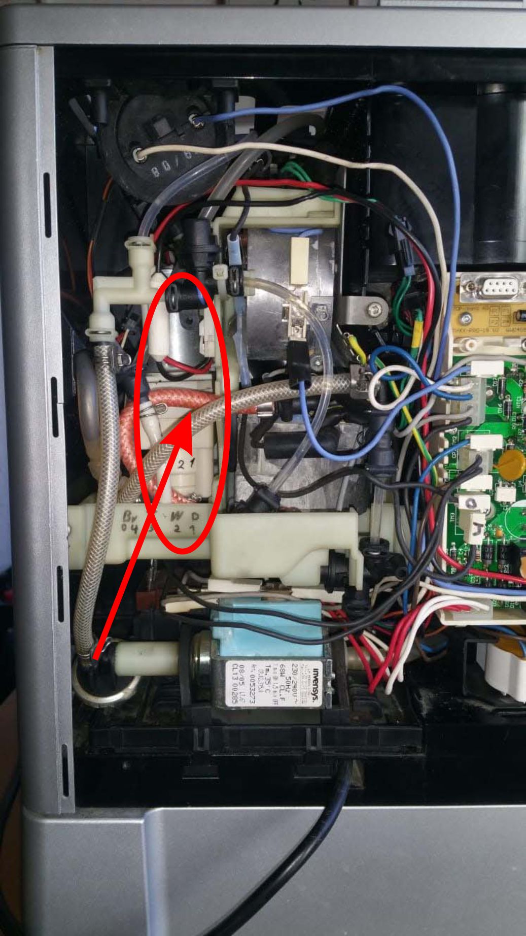

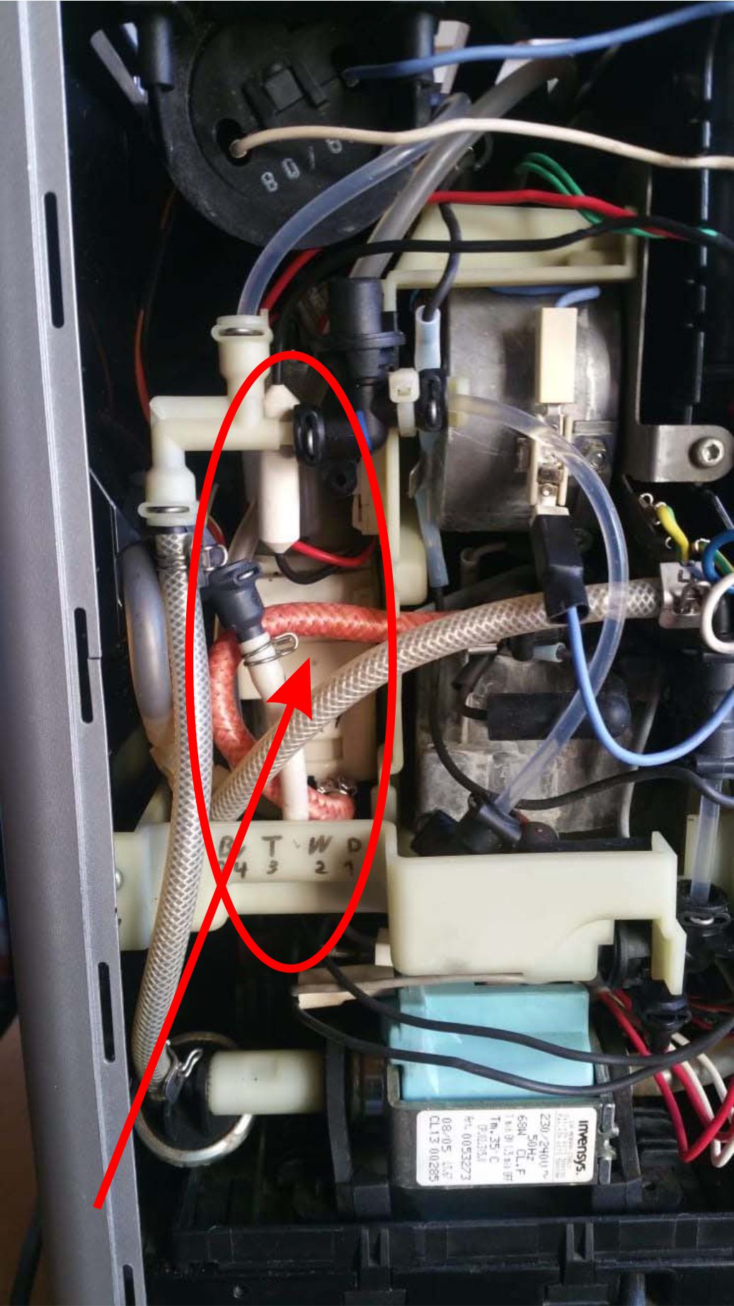

    • So, hab mir das mal angeschaut und Fotos gemacht (siehe Anhang).
      Ist das Keramikventil das hinter den Schläuchen im auf den Fotos eingekreisten Bereich?
      Das Ventil wurde wie es aussieht ja schonmal getauscht oder revidiert, daher vermute ich eher was an den Kabeln.
      Werde auch bei der Brüheinheit nochmals alle Dichtungen checken.
      Was mir noch komplett unklar ist wäre, welche Kabel, Anschlüße auf z.B. Korrosion zu prüfen sind.
      Könnte jemand diese Kabel/Stecker evtl. auf den Fotos markieren?
      Danke schonmals. Grüßle.
    • Ganz genau. Das eingekreiste Bauteil im Hintergrund, wurde eine 21 drauf geschrieben.
      Dieses Bauteil hat zwei Anschlüsse, in der Regel ist aber die schwarze Verbindung korrodiert.
      Vorerst Abhilfe kann aber manchmal schon das mehrmalige Auf- und Abstecken schaffen.
      Schau dir auch genau die Anschlüsse oberhalb vom Keramikventil an, ob du da einen Wasseraustritt feststellen kannst.
      LG Jönne
