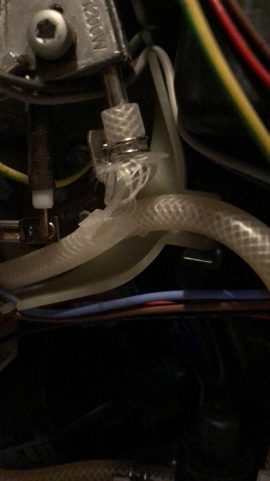

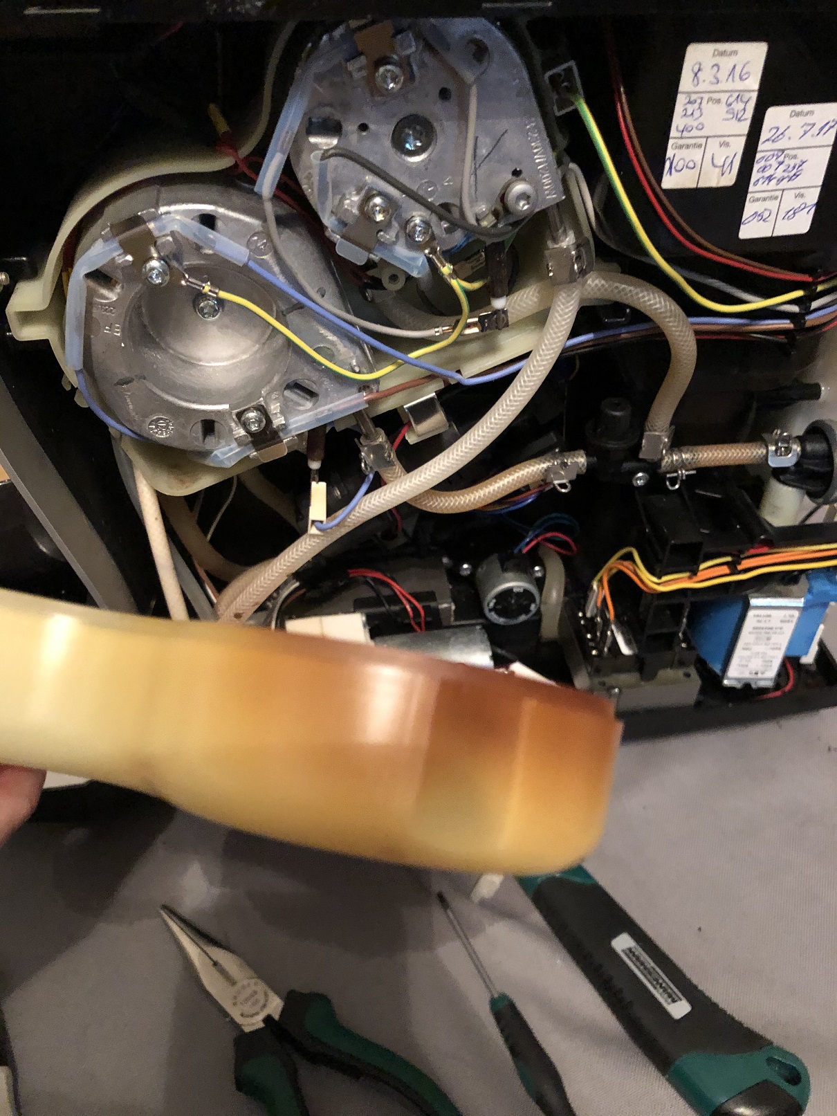

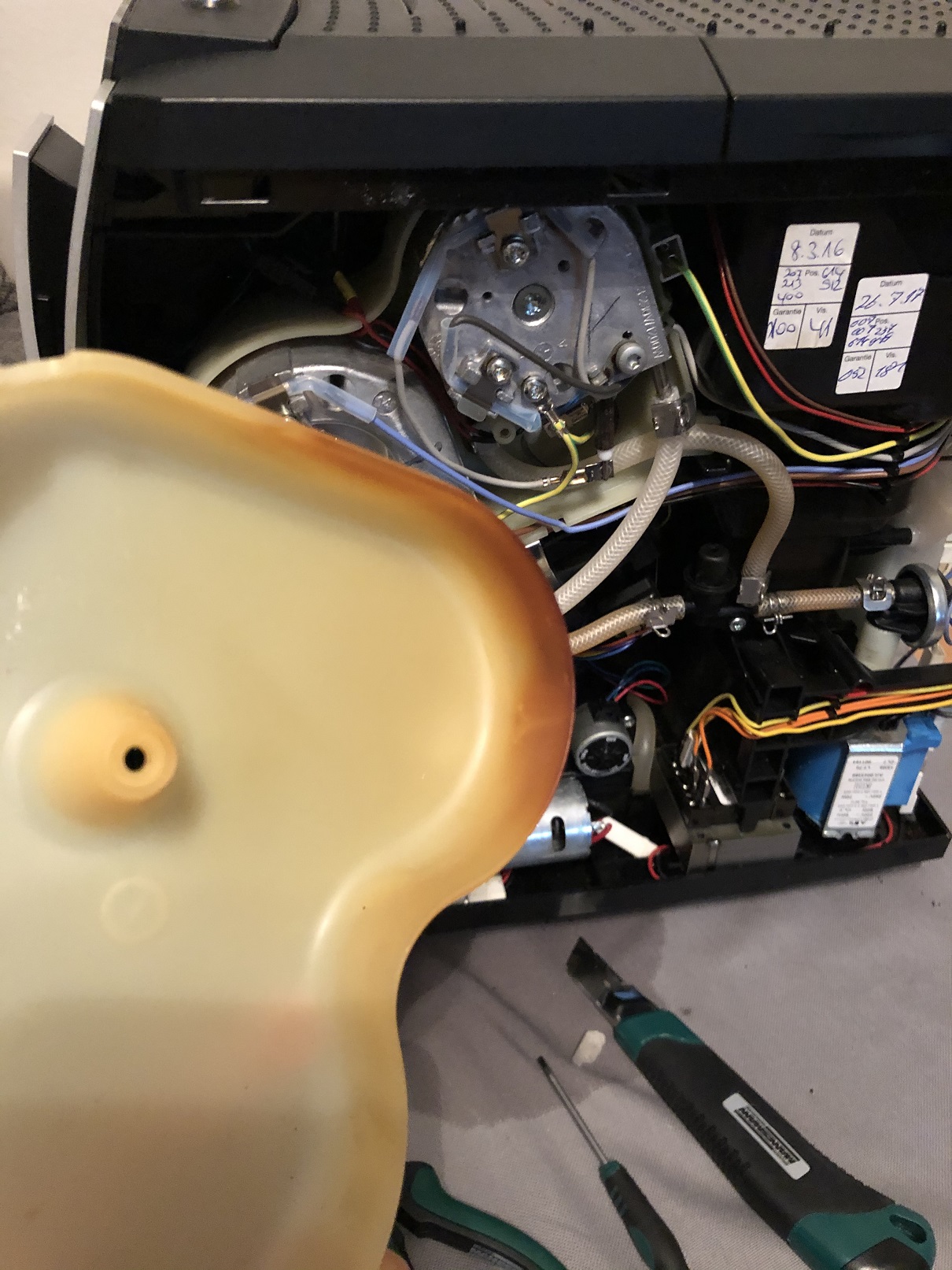

      Hallo liebes Forum,
      ich bin Besitzer eine Jura Z7. Das Gewebeschläuche platzen habe ich in diesem Forum schon gelesen.
      Beim wechsel des Schlauchs ist mir jedoch aufgefallen, dass die Verkleidung des Thermoblocks schon ziemlich braun angelaufen ist (siehe Foto), was für mich nach großer Hitze aussieht. Ist es möglich, dass der Thermoblock überhitzt und deshalb an dieser Stelle auch der Schlauch geplatzt ist, oder einfach normale Altersschwäche vom Schlauch?
      Letzte Frage: Muss es eigentlich der originale 8mm Gewebeschlauch sein, oder tut es auch der Gewebe-Gartenschlauch? Wie macht ihr das?
      Viele Grüße,
      Niklas

    • Hallo.
      Der Heizungskäfig wird im Laufe der Zeit braun - dass ist
      normal. Schlecht ist, wenn die Schrauben bzw. Muttern der
      Heizungsbefestigung schon rausbrechen. Dann braucht
      man einen neuen Käfig.

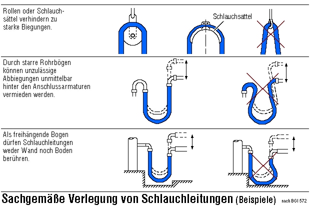

    • Mir kommt der geplatzte Schlauch viel zu eng verlegt vor. Ich würde zum Anschluß zur Heizung einen größeren Bogen des Schlauches vorsehen oder falls möglich, einen festen Winkel montieren.
      Ich bin der felsenfesten Meinung, die Ursache des geplatzten Schlauches liegt hier.
      Habe dazu im Netz ein schönes Bild zu Schlauchverlegungen gefunden und hier angehangen.
      Da du den Schlauch eh ersetzen musst, würde ich einen Silikon-Gewebeschlauch in deiner passenden Stärke nehmen. Diese halten in der Regel einen Berstdruck von min. 20-25bar aus und vertragen gleichzeitig Temperaturen jenseits von 160 C° .

      Hallo
      erst mal ist dafür kein Platz und meist sind die Schläuche auch schon 10 Jahre oder älter
      das sie platzen kömmt mal vor aber öfter werden sie an den Anschlüssen undicht und müßen aus dem Grund getauscht werden
    • Kenne jetzt nicht die genauen Gegebenheiten....aber:
      Es gibt doch bestimmt von einer anderen Jura Maschine oder im sonstigen Zubehörbereich Winkel und/oder Messing-Klemmverschraubungen die dort hinpassen.
      Ich will es mir einfach nicht vorstellen, dass es nicht geht. Ich würde es einfach ausprobieren, Versuch macht klug :whistling:
      Diese (für micht eng aussehende) enge Verlegung des Schlauches gefällt mir irgendwie nicht.....
      "KlugscheissModusAn" Ich bleibe dabei, die Beschädigung des Schlauches hat etwas mit dem zu engem Knick am Anschluß zu tun.... "KlugScheissModusAus"
      Möchte aber keinem Erfahrenen hier über den Mund fahren :) .
      Viel Erfolg
      Andreas
    • schnorsch schrieb:
      ich bleibe dabei, die Beschädigung des Schlauches hat etwas mit dem zu engem Knick am Anschluß zu tun....
      kann ich nicht bestätigen
      bei der S9 ot platzt er meist auch am Dampfheizungsanschluß nur da ist er grade so wie bei den alten BSH Geräten auch
      in den Anleitungen kannst du dir das anschauen
      ich meine das es ganz normale alterung in verbindung mit der hohen Temparatur ist
      Einfach Schläuche tauschen und die neuen bei der Montage nicht
      zu sehr auf Torsion belasten (beim Aufstecken nicht drehen - gerade
      aufschieben)
      Genau so ist es nicht. Die Schläuche bestehen aus 3 Schichten:
      Innerer Schlauch, Gewebe und Äußerer Schlauch. Durch die
      Ständig wechselnden Temperatur- und Druckverhältnisse am
      Anschlußstutzen ermüdet der innere Schlauch im Laufe der Jahre
      (oder wird schon bei der Montage beschägigt - siehe oben) und
      bekommt meist recht nahe beim Ende des Heizungsstutzen einen
      Riss. Nur der Äußere Schlauch mit dem Gewebe kann dem Brühdruck
      aber auf Dauer nicht standhalten und dann platzt einfach der Schlauch.
      Nicht mehr und nicht weniger...
      Daran zu sehen, dass die Schläuche auch an anderen geraden
      Verbindungen platzen können. Es passiert nur hier am häufigsten, da
      bei der Dampfheizung die Temperatur- und Druckunterschiede am
      größen im Gerät sind.
    • ...die Dinger platzen gern da, wo man sie evtl. mit ner Zange angefasst hat, um sie irgendwo draufzuschieben........ ist jedenfalls meine kleine Erfahrung....
