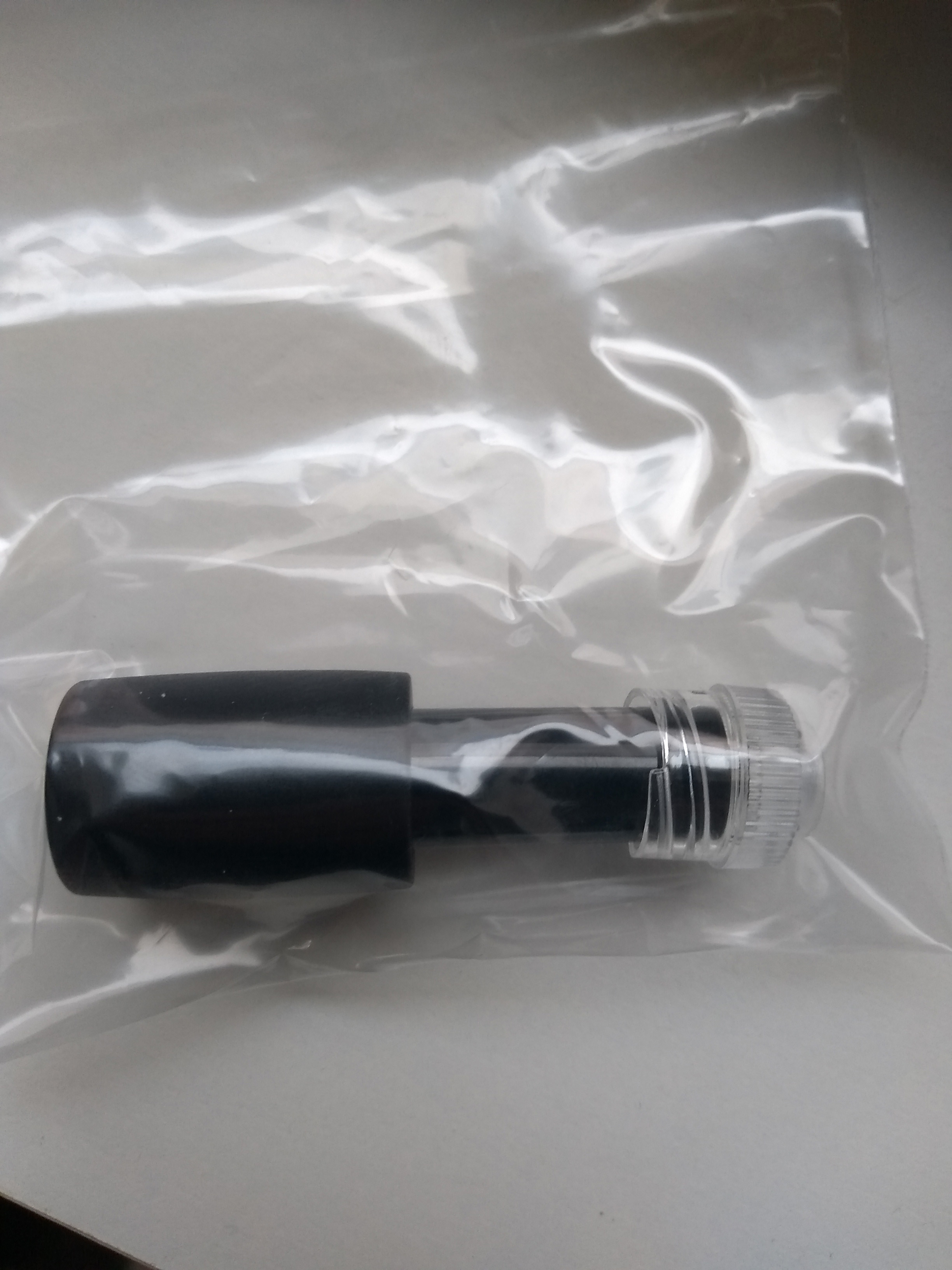

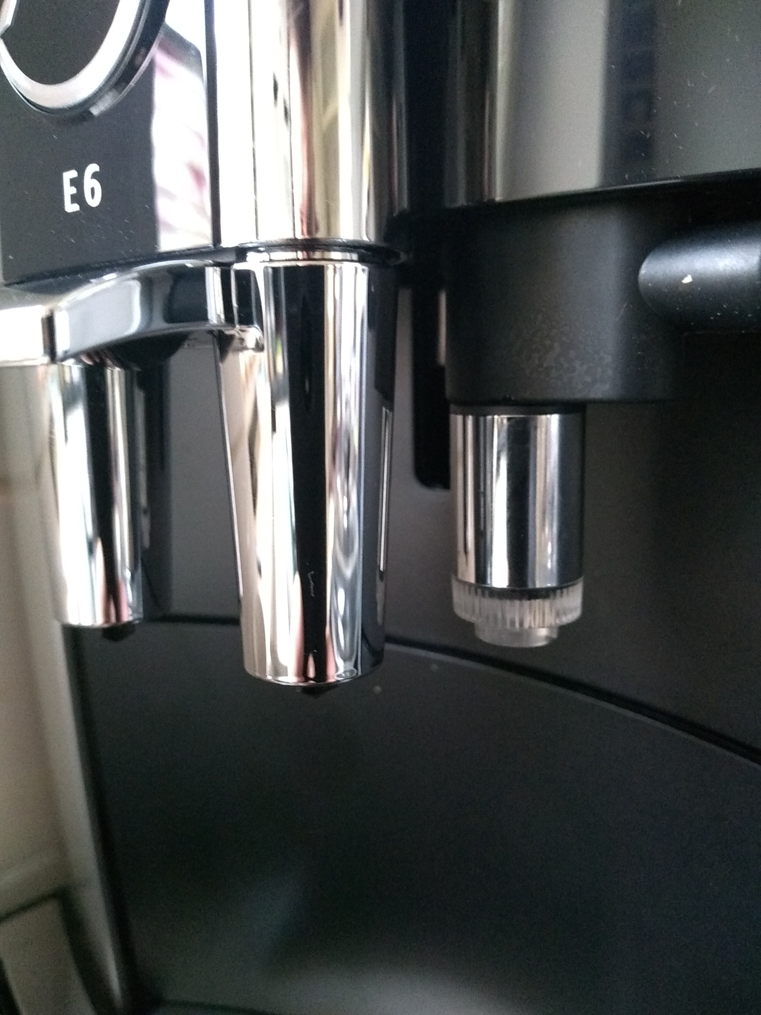

      Bei der Jura E6 (neu) meiner Freundin lag ein eingeschweißtes Kunststoffteil dabei (siehe Bild 1). Ich frage mich wofür das Ding ist. In der Anleitung war dazu nichts zu finden. Ich vermute das es sich um die Heißwasserdüse handelt, bin aber nicht sicher. Im Moment ist die Feinschaumdüse am Auslauf (Bild 2). Falls es sich um die Heißwasserdüse handelt, muss diese vor dem Bezug von Heißwasser statt Milchschaum jedesmal gewechselt werden?

      das schwarze ist das Heißwasserrohr, welches zum Bezug
      von Heißwasser statt der Cappuccinatore aufgesteckt
      werden kann.
      Wenn man im Heißwasser sicher keine Milchreste haben will,
      sollte das vor einen Bezug gewechselt werden.
      Das transparente Teil wird ein Ersatzauslauf für die Cappu
      sein.
